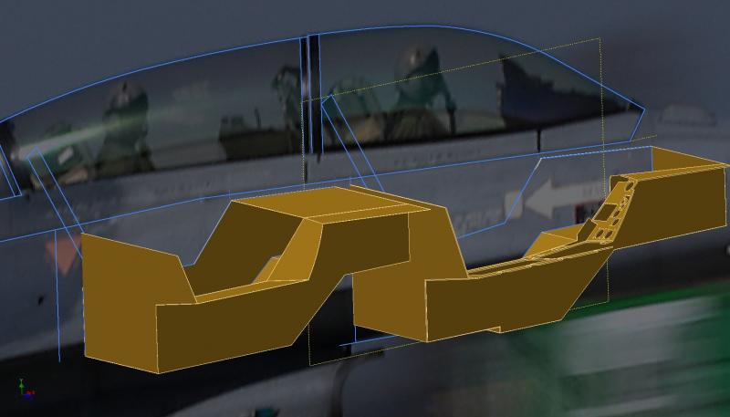

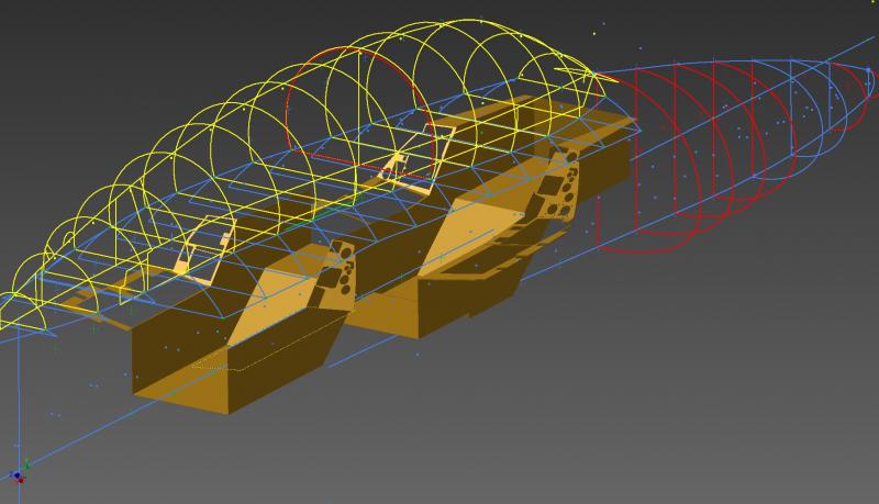

    Het word tijd om weer eens wat te doen aan mijn projectje, problemen gehad met installatie's op andere computer maar die zijn nu voorbij en kan ik weer eens wat proberen te maken. Dit word de opzet voor de cockpit, de maten kloppen met de foto na opmeten.

    Het tweede kuipje krijgt ook al wat vorm.

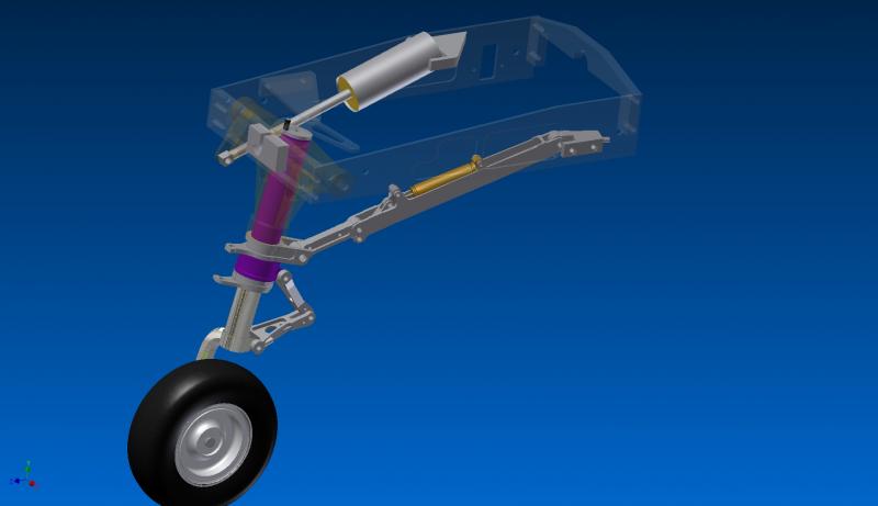

    Weer geen blikwerk aan de kist maar geknutseld aan het landing gestel. Had het al eens getekend maar nog niet uitgewerkt.
    Het uitzakken van de schokbrekers heb ik er in gesimuleerd, dit moet wel anders gaat het opvouwen niet goed als de struts in de 'wielbak' terecht komen.
    Als de schokbrekers niet uitveren gaan de dragbrace's vast lopen tegen de tension strut.
    Volgens de technici komt het afstellen ook zeer precies.
    Op naar het neus gear :p.

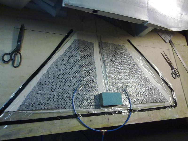

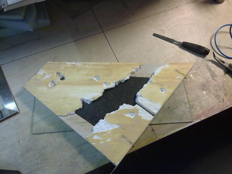

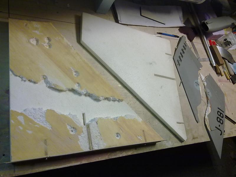

    Ja het is rustig met bouwen, ben 2 F16's aan het repareren want er moet nog wel gevlogen worden dit seizoen.
    Dit is de stand van zaken voor de grote,
    [​IMG]
    Dit moet er gerepareerd worden aan mijn kist, vleugel en tail liggen in 2en.
    [​IMG]
    Er komt nieuwe beplanking op met carbon aan de binnenkant (vacuum getrokken)
    Als beide kanten beplankt zijn spuit ik er pu schuim tussen, vleugel zit dan opgesloten tussen de originele schuim platen om vervorming te voorkomen.​

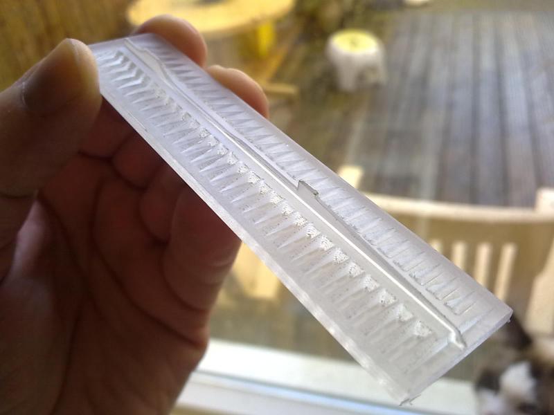

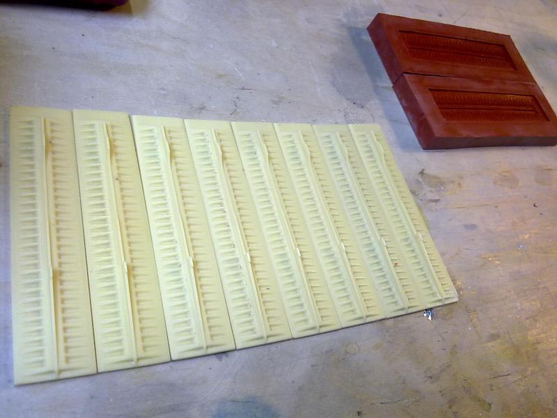

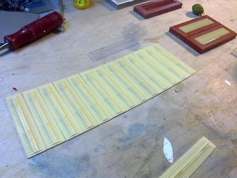

    Tussen het repareren door een paar malletjes gemaakt van het divergent seal segment. En een paar afgietsels met PU giet plastic.
    [​IMG]
    [​IMG]
    Nog 7 te gaan.
    [​IMG]
    Ze zijn nu van plastic maar wil ze later van lithoplaat gaan maken in een persje, dan wegen ze niet veel meer en zijn toch star door de vorm.​

    13 en 2 in hun malletje. De onderste is niet goed gelukt en kan mooi gebruikt worden voor testjes.
