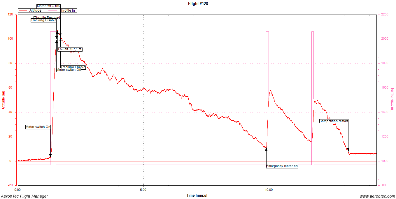

Dat het onder de laaghangende bewolking nog aardig vliegen was blijkt wel uit de onderstaande log.

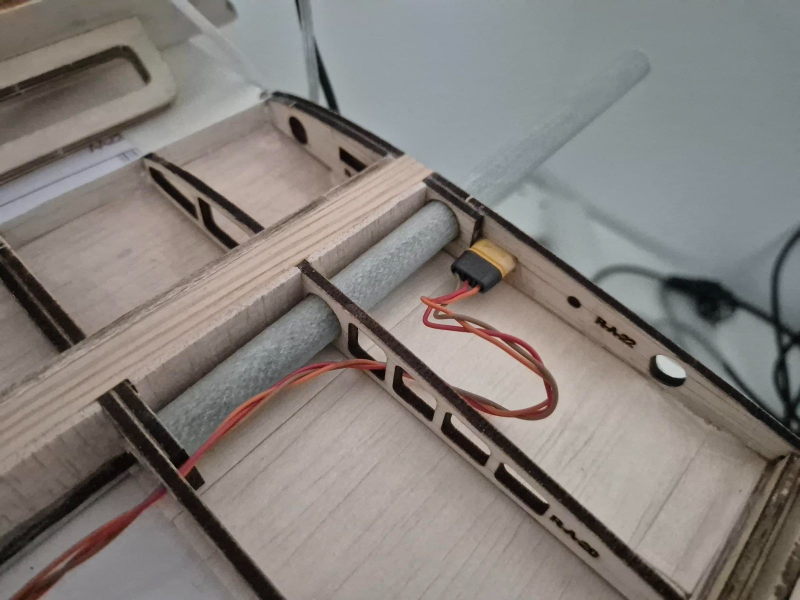

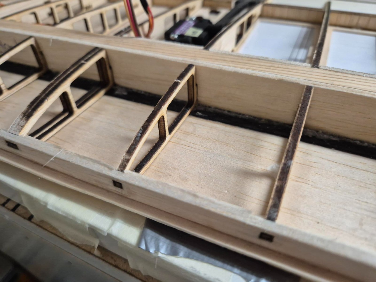

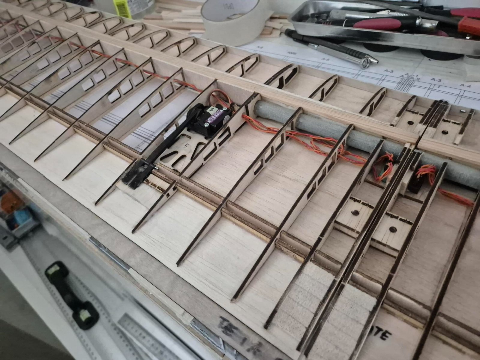

Het heeft even geduurd maar het bouw pakket voor de 2e Nogravity is binnen. Diverse aanpassingen t.o.v. versie 1. Met name is het doel de vleugel torsie stijver te maken wat in hout nog steeds een uitdaging is. Vleugel wordt bekleed met met diagonaal glasmat. Hopelijk lukt het om het gewicht onder de 1600 gram te houden.
Tevens voorzien van een geodatische V-staart, hopelijk wordt deze iets lichter dan de vorige.

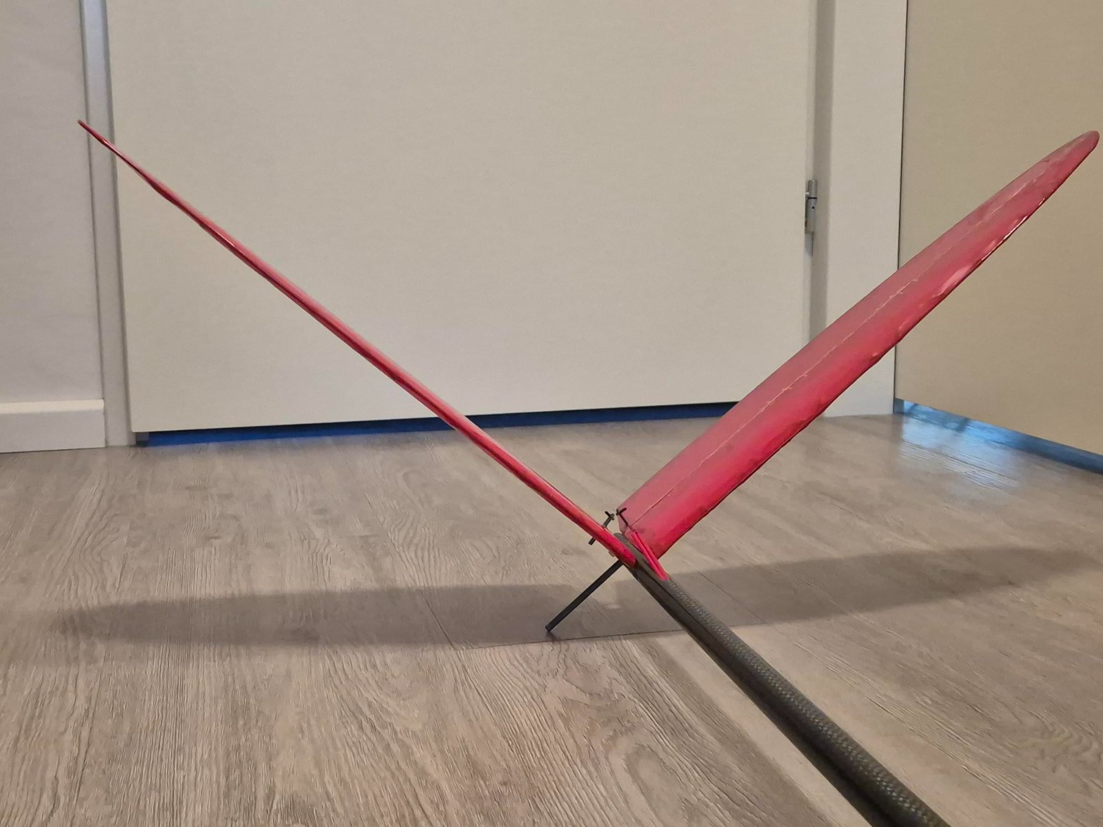

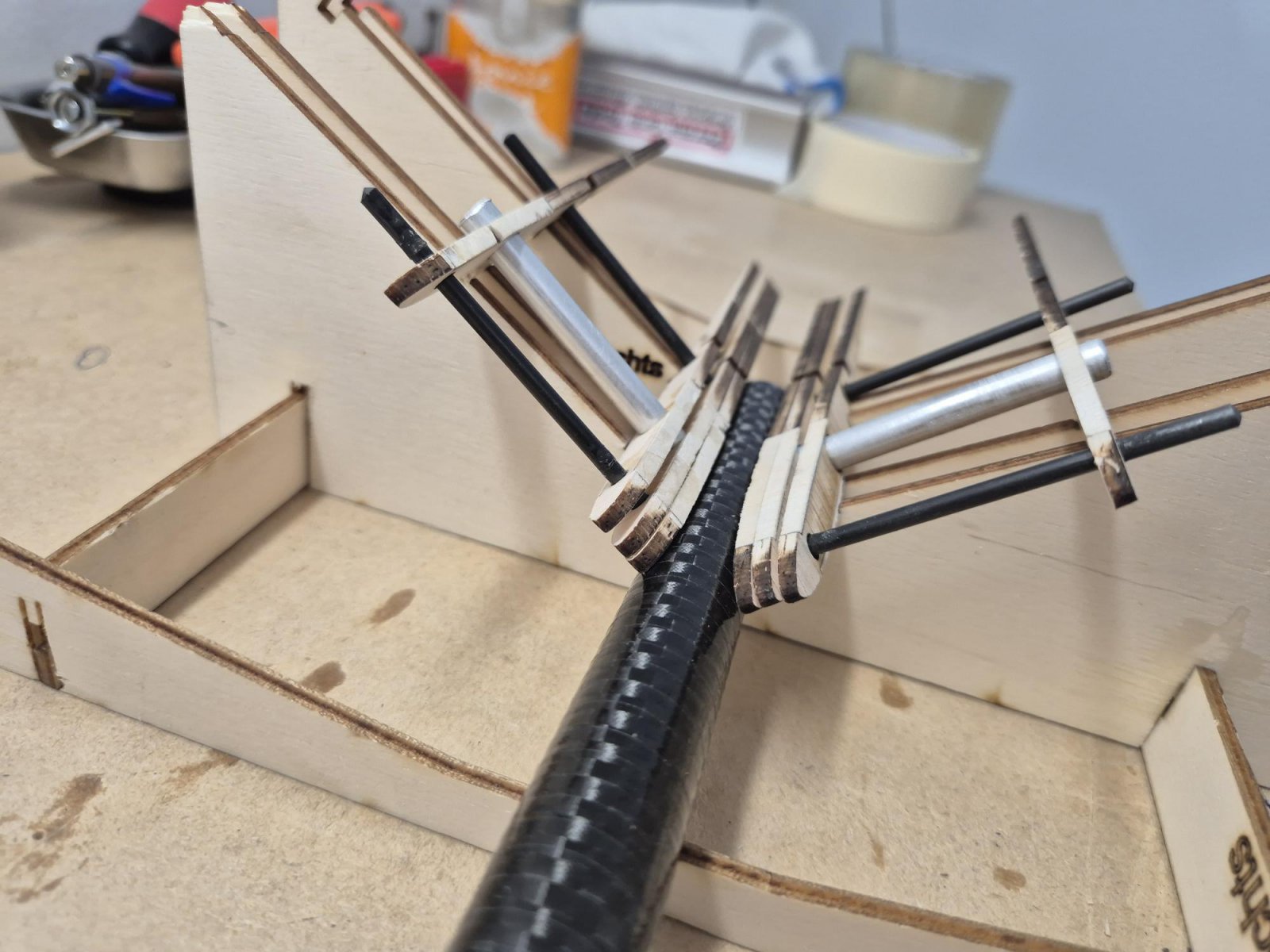

De V-staart bevestiging. Een lastige klus waar ik tegenop zag. Fout boren in zo'n mooie CLM pro buis zal me niet gebeuren. De mal die Sebastiaan destijds al had gemaakt is niet geschikt als boormal. Vandaag aangepast en ook de hoek gewijzigd van 110 naar 100 graden. Gelukkig is alles goed gegaan. Vrijwel perfect op de 100 graden uitgekomen. Ik hoop hiermee iets meer effect op richting te hebben. Een zorg minder.

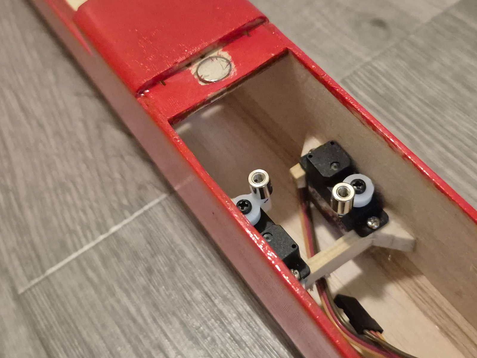

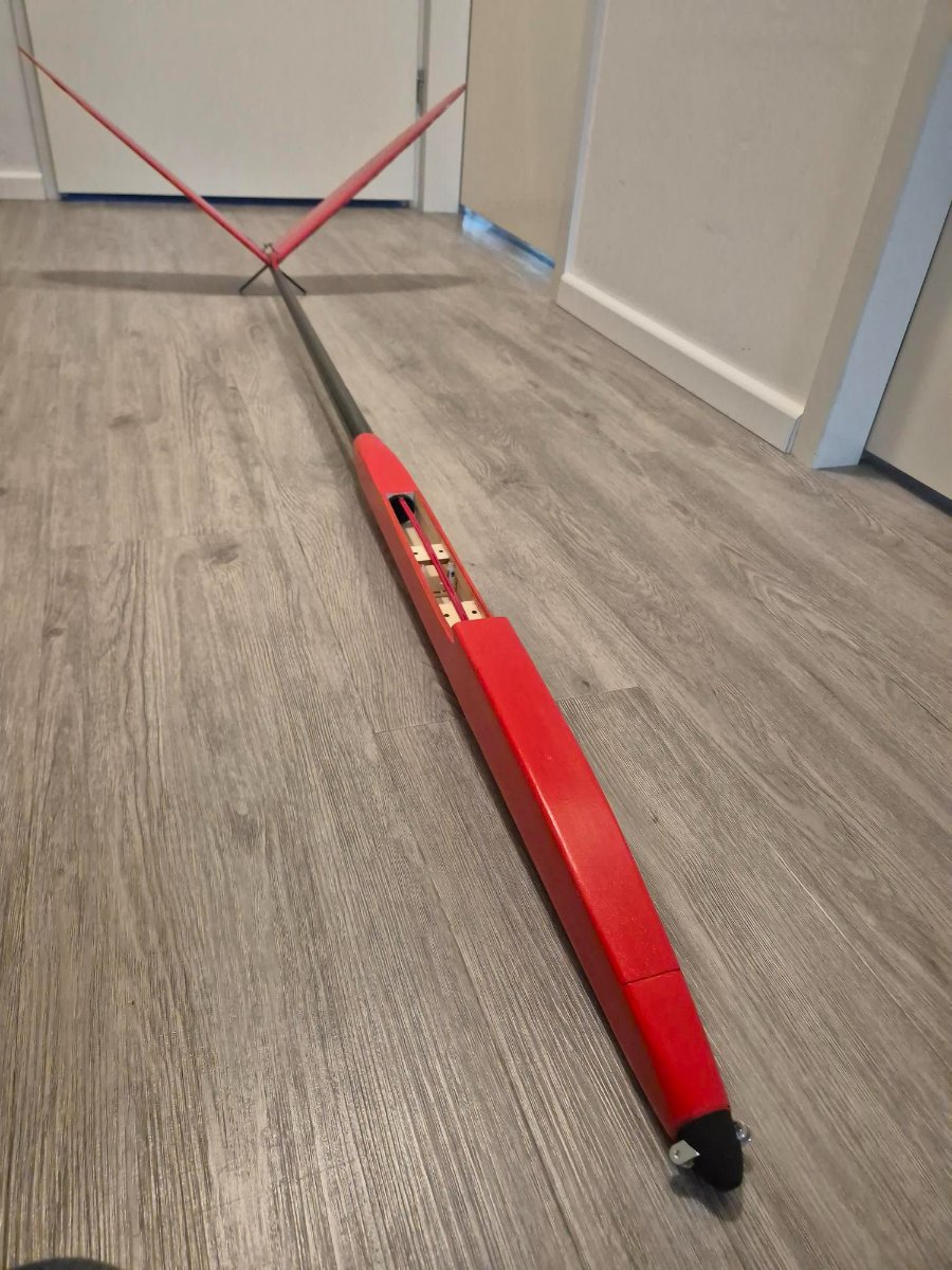

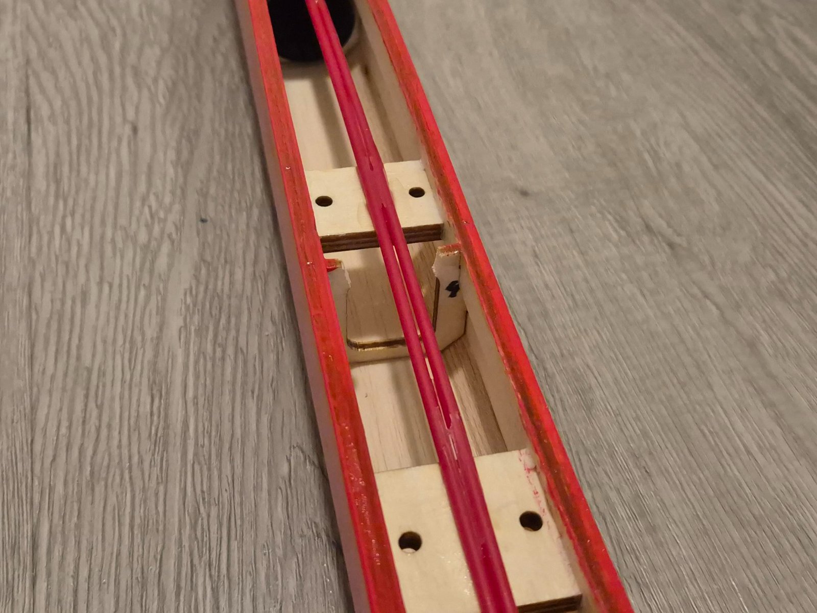

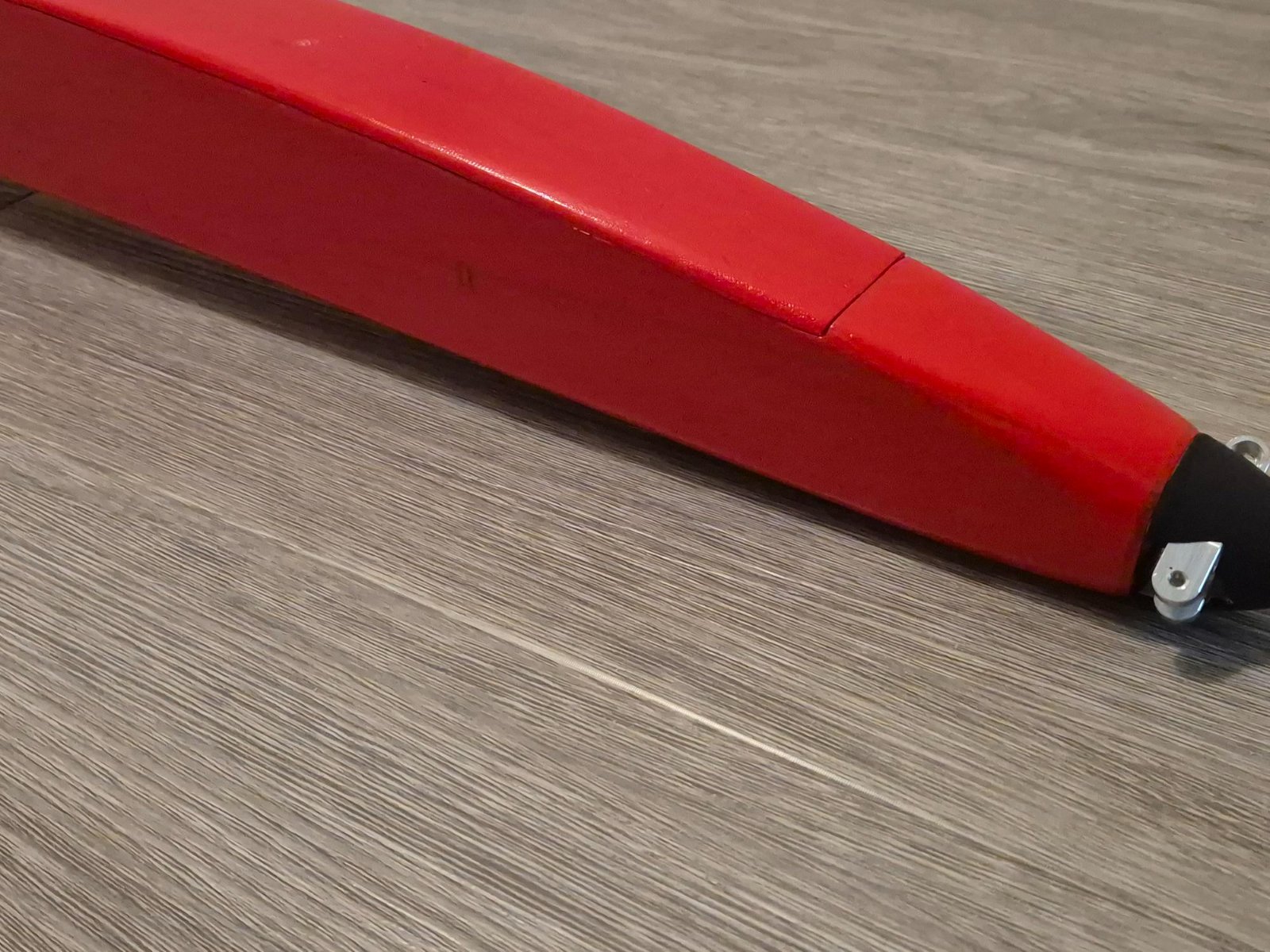

Bouwen in de zomer gaat langzaam maar er is wel enige voortgang. De geodatische V-staart is gereed (60 g) maar voldoet niet aan mijn standaarden. Zal vast goed vliegen en wellicht ben ik te kritisch. Een nieuwe is in de maak maar ik wacht nog op een bestelling voor diverse koolstof onderdelen om deze af te kunnen maken. Dan verder met de romp. Vrijwel gereed, het balsa is bekleed met 25 gr glasmat en epoxy en daarna "geschilderd" met acryl lak (Amsterdam). De eindbehandeling is met varnish. Ben benieuwd hoe dit zich gaat houden op de lange termijn.

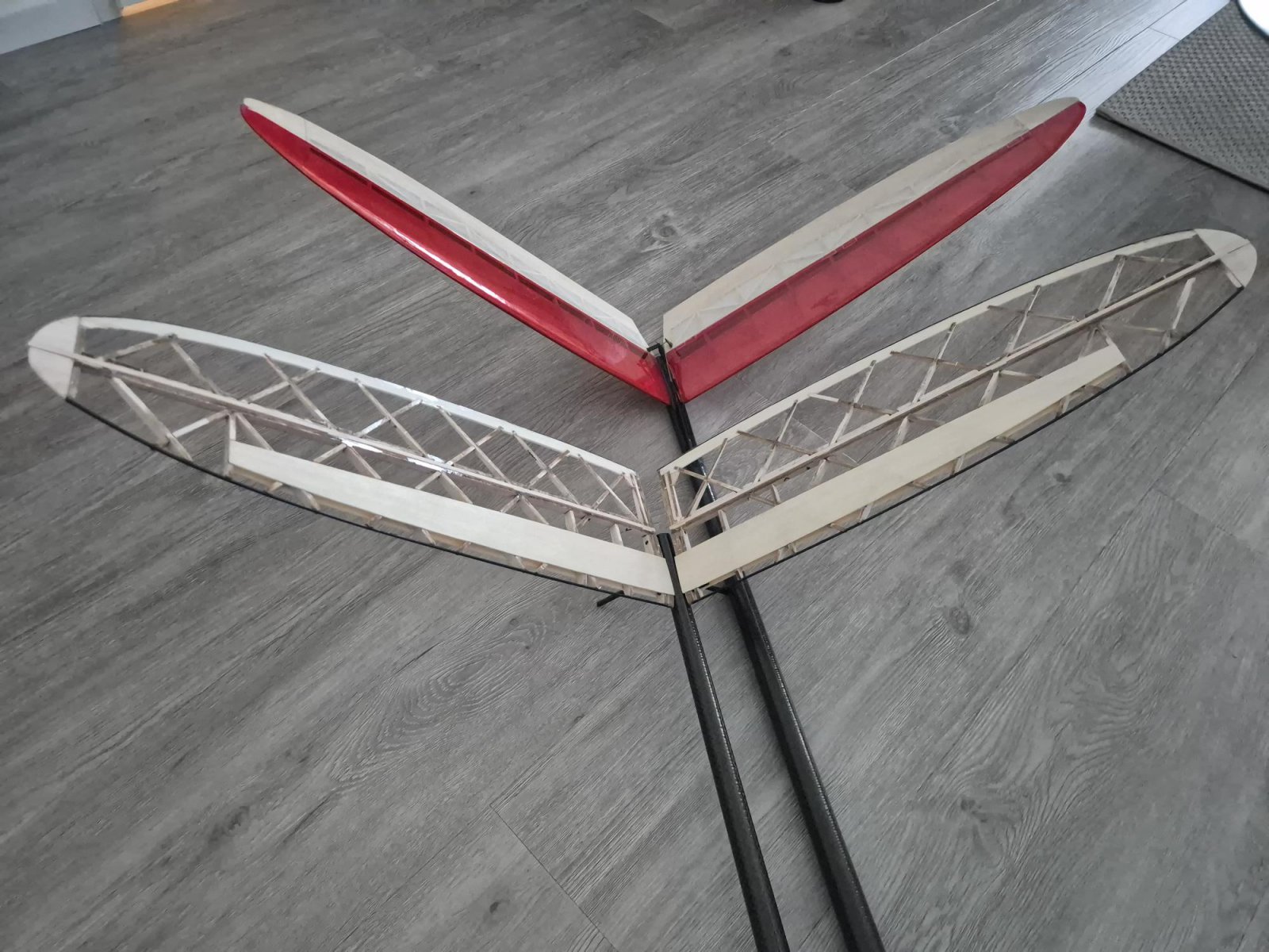

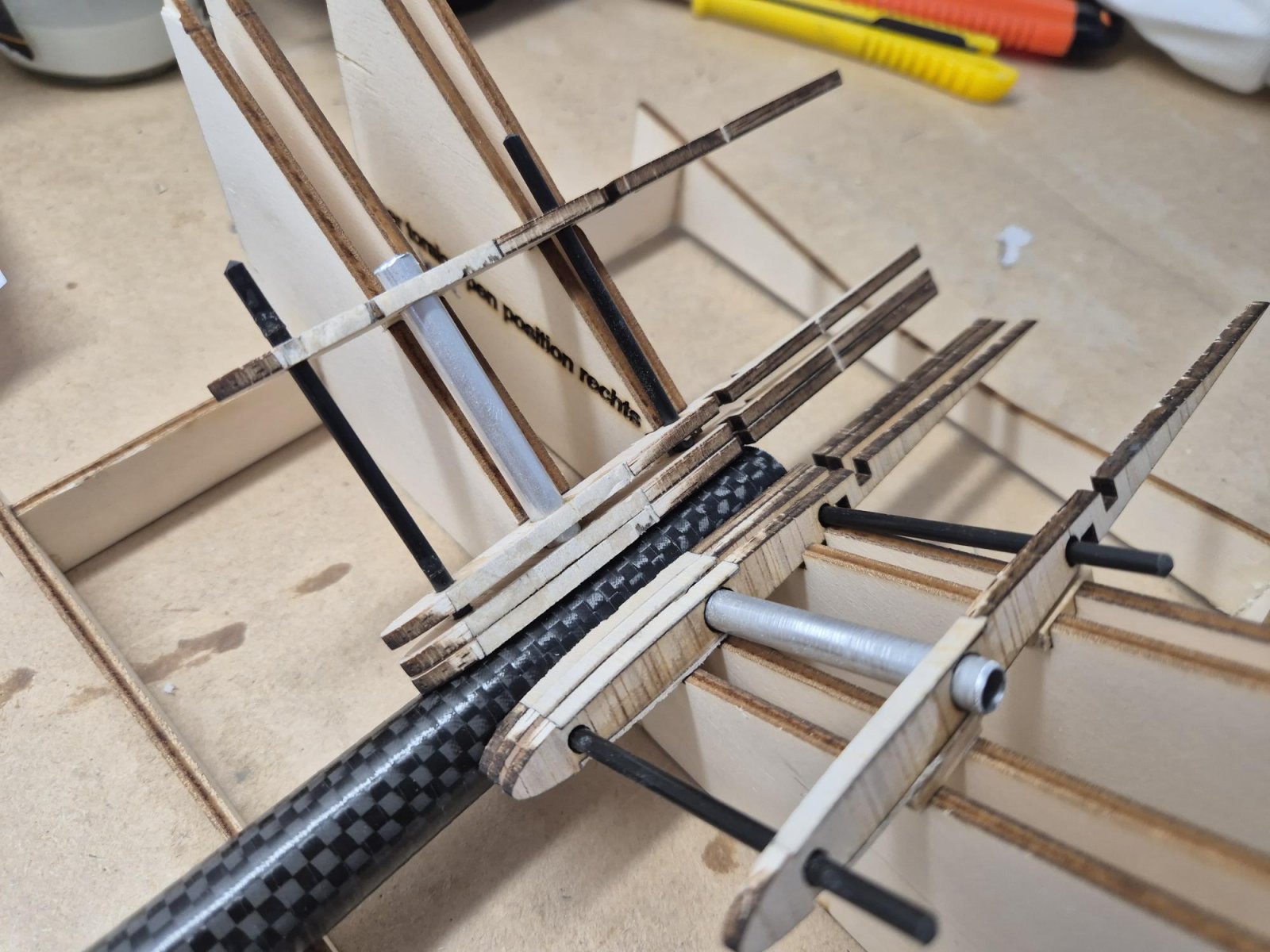

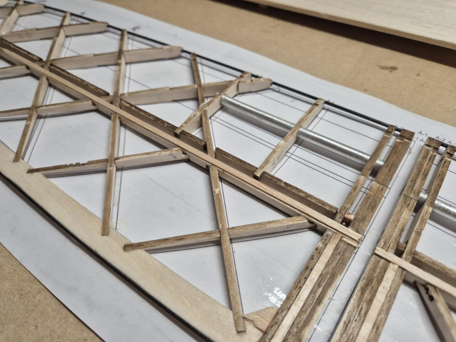

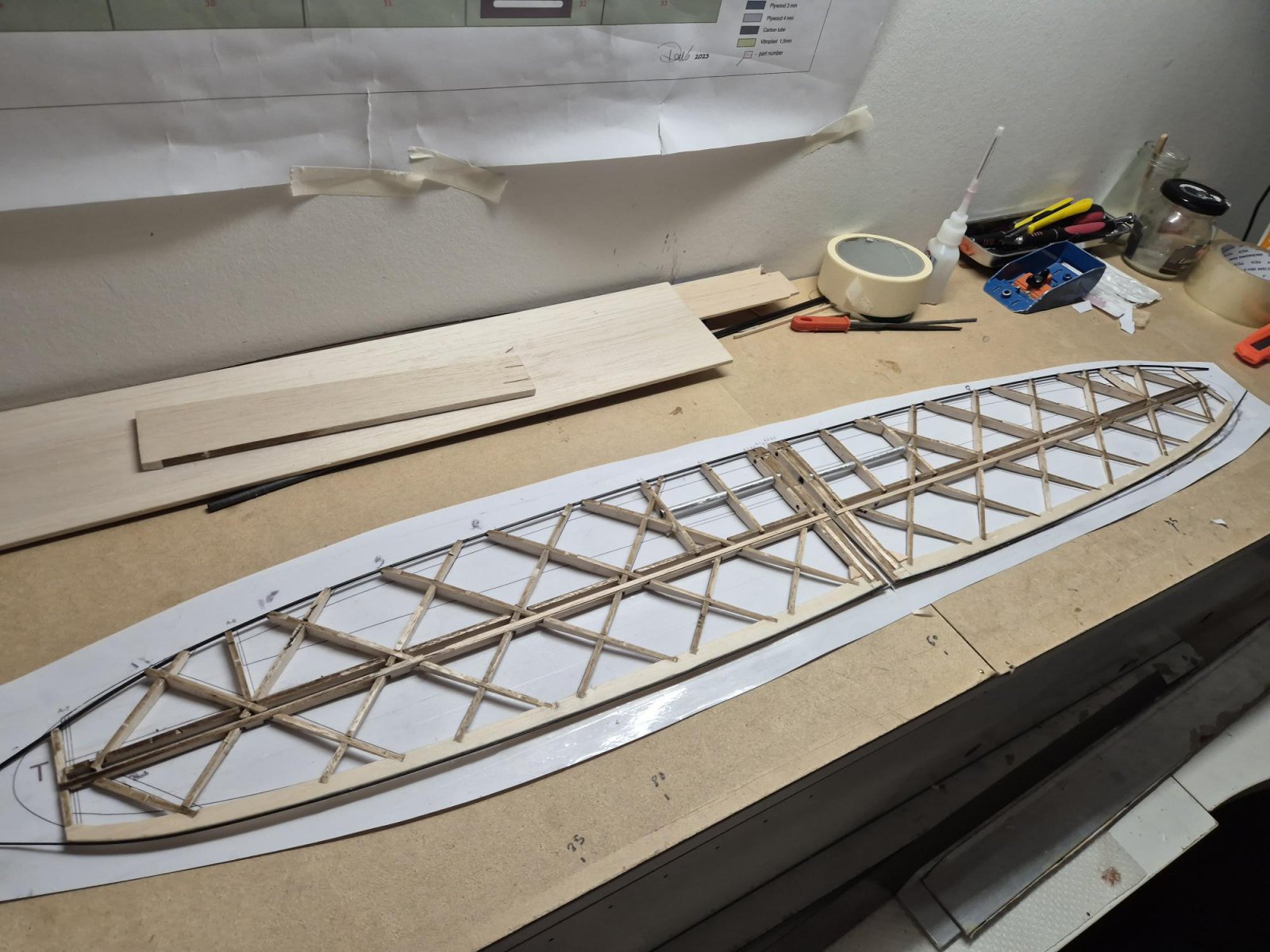

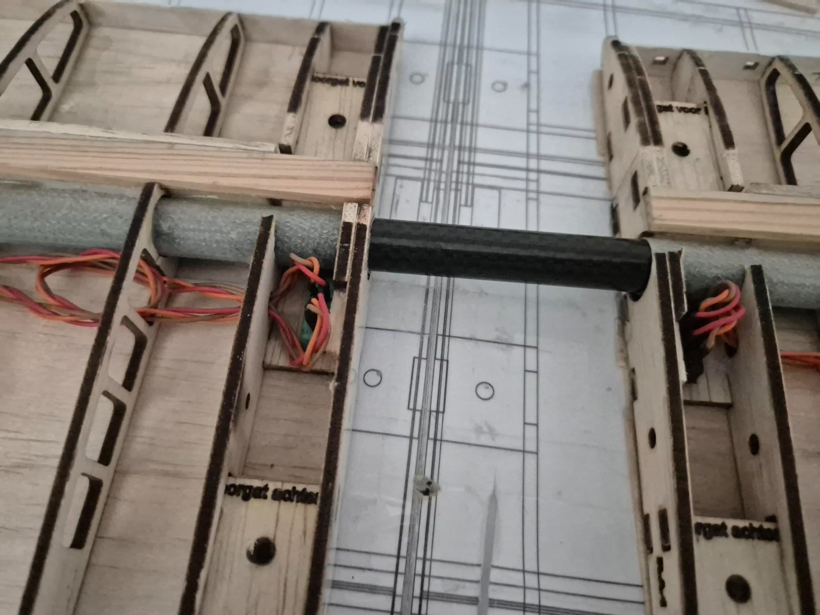

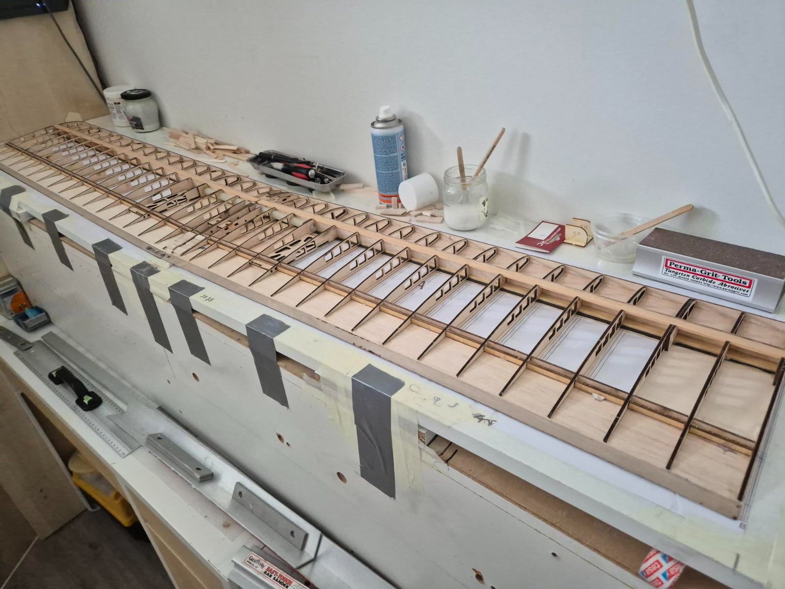

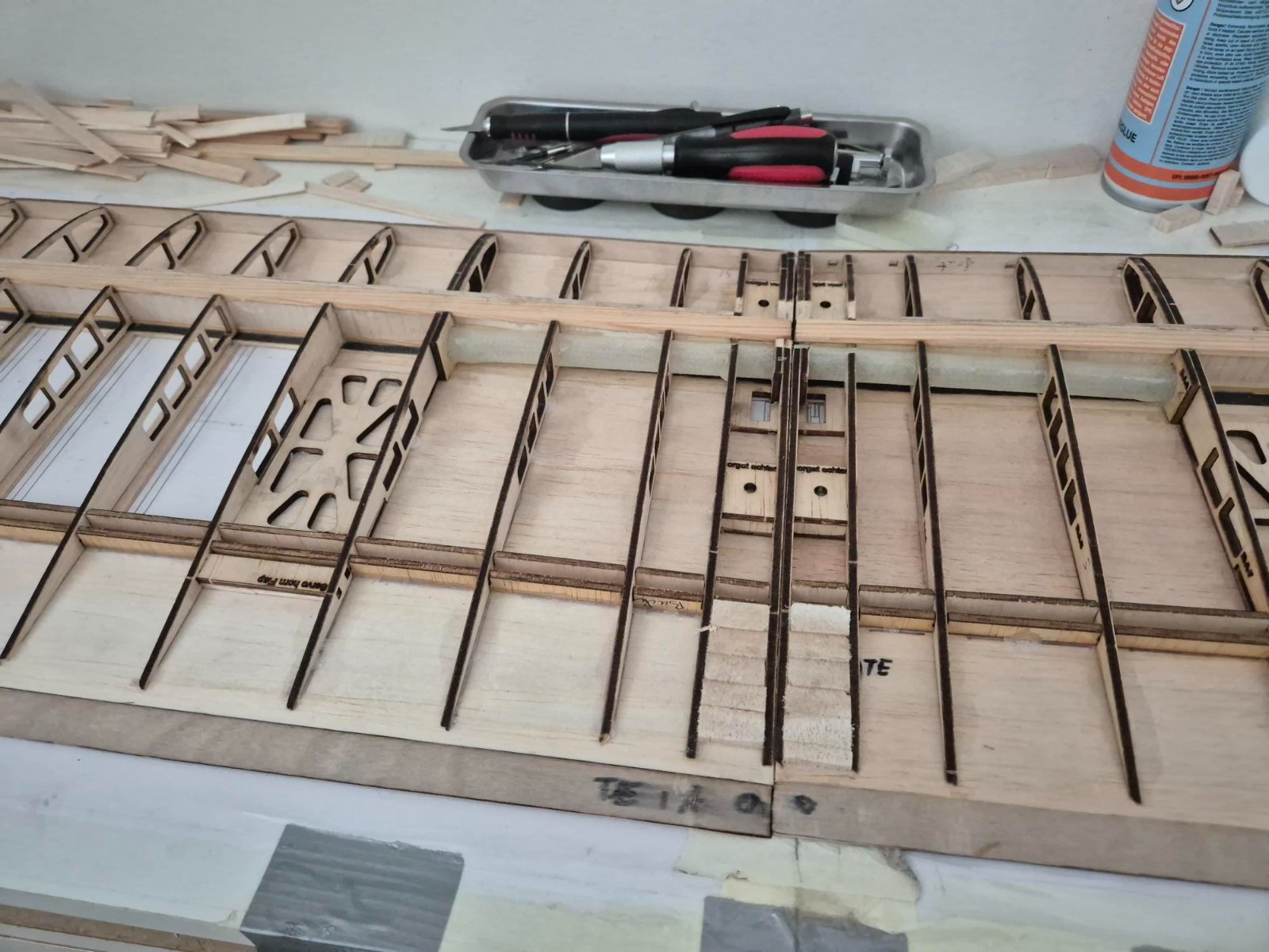

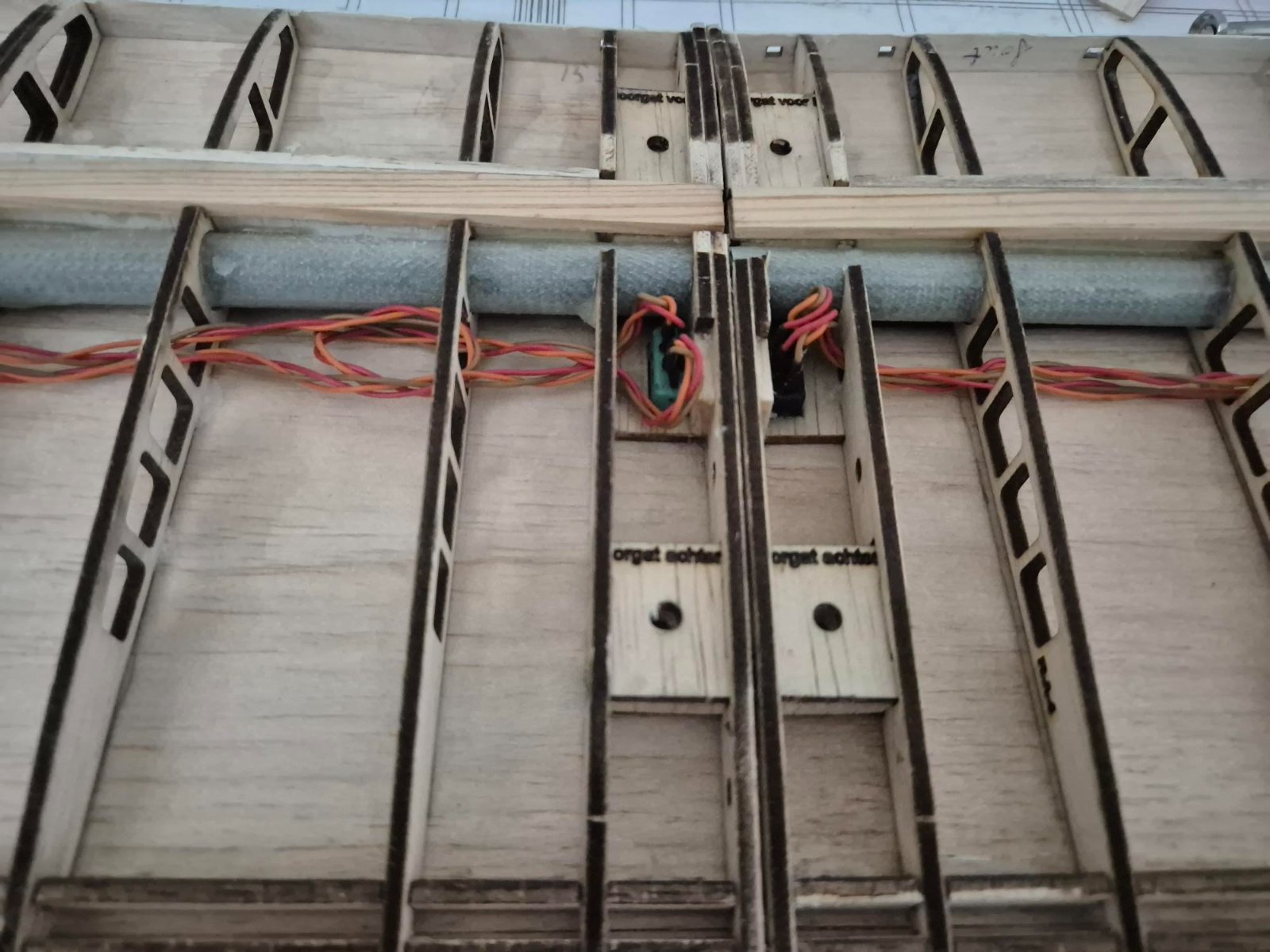

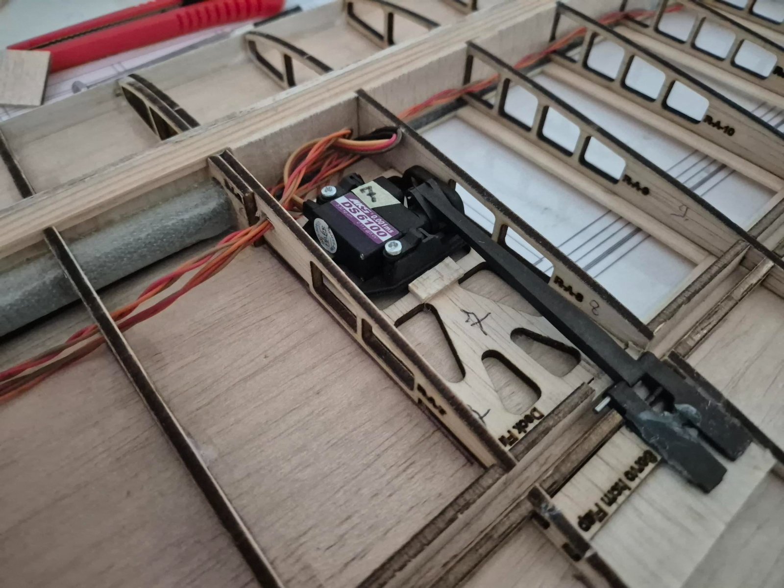

En begonnen aan het middendeel. De bouwplank in 2 delen onder de juiste hoek geplaatst, dat maakt het verbinden van het 2-delige middenstuk eenvoudiger. In het ontwerp al rekening gehouden met de boorgaten voor de bevestiging op de romp en dat lijkt na een voorzichtige check al goed te passen.
Tussen de liggers kops balsa en voor extra stijfheid aan de voorzijde van de ligger een kam van 3 mm balsa zodat de ribben goed uitgelijnd worden en aan de achterkant kops balsa 2 mm. Verder aan onder en bovenkant een strook van 25 mm UD koolstof streng. De vleugelpen is een gewikkelde buis van 12x10 mm en voor de tippen een buis van 10x8. Beduidend meer dan de eerste Nogravity. De pas buizen heb ik gemaakt van glasvezel buisweefsel met epoxy die ik om een rondstaal heb gesopt. Het staal ingepakt met bakpapier en vaseline. Passen erg goed.
En we zwoegen door maar zodra het weer het toelaat probeer ik met versie 1 te oefenen voor de eerstkomende wedstrijd.

Heb je al overwogen om je dbox huid van carbon te maken? Gebeurt vaker, ook bij kant en klare modellen. Je kunt die dbox over een mal lamineren (vorm komt dan niet zo precies) en later op de ribben lijmen.
(Zoek maar eens op genoma2 bijvoorbeeld)
Ja ik ken het principe en diverse modellen zijn inderdaad op deze wijze gemaakt. Echter de vleugel is in zijn geheel elliptisch dus dan moet de moedermal voor de carbon d-box ook gefreesd worden. Het uitgangspunt is/was volledige houtbouw en zo min mogelijk kool/glas. Dat blijkt in de praktijk met deze spanwijdte, gewicht wens en stabiliteit gedeeltelijk haalbaar. Ik moet in ieder geval de hele vleugel voorzien van diagonaal glas 25 gr/m2. Ik heb vroeger bij het bouwen van eigen F3B modellen (ik de vleugel) lang genoeg met kool en epoxy gesopt. Dat wil ik nu zoveel mogelijk vermijden.
Ja heel begrijpelijk! Ik ben heel benieuwd naar het eindresultaat en of ie met 25g glas wel torsiestijf genoeg wordt. Fingers crossed!
(Stom idee: zou je ook 2 lagen 1 mm balsa diagonaal kunnen gebruiken? Dat is vast zwaarder, maar wel meer in de houtbouw "geest")
Ik verwacht dat het met het 25 gr glas goed komt. De eerste versie hiermee ook behandeld en dat geeft een beduidende verbetering zonder al te gekke gewicht toename. Het nieuwe model krijgt meer ribben en grotere diameters aan vleugelpennen. Hier verwacht ik ook een sterke verbetering. Dit naast dat de liggers boven en onder met kool worden versterkt. Wordt in ieder geval geen 1400 gr..! Ik hoop dat ik in de buurt van de 1600 gram kom. Maar eerst maar eens verder met de bouw. Er is nog heel veel te doen.
