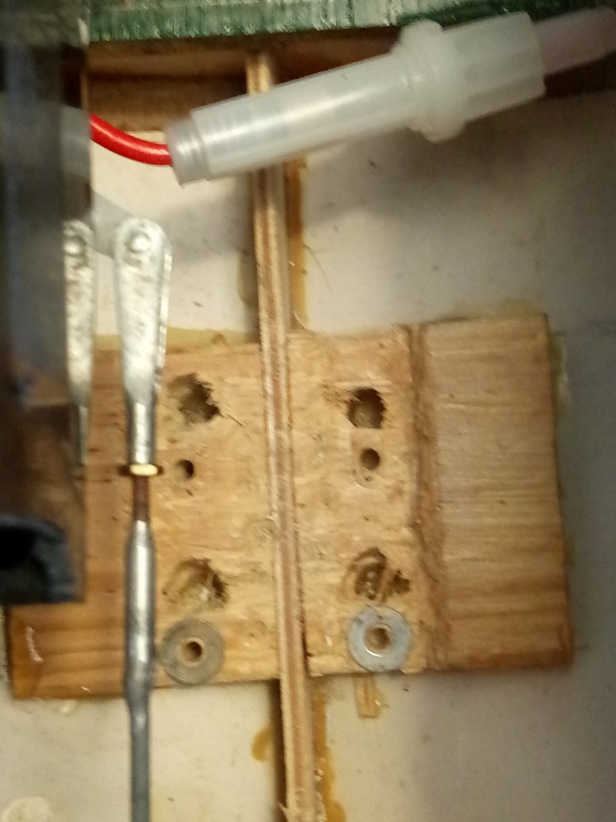

Motorsteun los gemaakt, kom ik dit tegen.
De kleine gaatjes zijn van waar die zat.
Het blok eruit halen, geen optie.
Was daar al met Bas snel over uit.
Zijn hier wat timmerlui aan de gang, even snel wat info gehaald.
Rond hout nemen grote gaten opmaat maken.
En vastlijmen met goede houtlijm of nog beter 2k lijm.
Kan dan gewoon de boel weer vastzetten, en is dan bestand tegen trilling e.d.
Tis ook echt een werkboot o_O
Ja, dat is een optie. Oppassen dat het geen loosgaten worden. Haha.
Je kan wat van de kielbalk wegslijpen of de steun een beetje couperen.
Maar het moet lukken.
De krachten zijn niet groot. De motor kan met 4 servoparkers worden vast gezet. Meer dan genoeg verband!
Ik denk dat de gaatjes vullen met epoxy zelfs al volstaat. Je kan epoxy mengen met houtstof... dat er in peuren. Of 30 minuten epoxy aanlengen met glasbolletjes. Dat er in.
Lastiger optie is afschaven en dan een plaatje er in.
Het houten blok staat verder perfect op hoogte voor motor en steun.
Dat zag ik toen ik door de koker keek.
Eigenlijk dus niet te veel rommelen.
Netjes vullen en kleinere schroefjes met ringetjes onder de kopjes.
Teken goed af en maak een boorsjabloon uit hout of karton, zodat de de boorgaatjes goed gemikt zijn.
Soms is het een beetje schipperen Bart, maar dat gaat je wel lukken. Wel schroefas, koppeling en motor even aan elkaar schroeven. Schroef op de goede lente in de straalbuis en dan de nieuwe gaten voor de fundatieplaat aftekenen. Wel even wat extra werk, maar dan heb je geen verrassingen meer. Gr. Klaas.
Had nog wat rond hout liggen,die maat geboord.
Nu plakjes zagen die er mooi invallen, 2k lijm derbij, en dan even wachten.
En had de bodemplaat al iets aangepast, zodat deze mooi over de kiel gaat.
En was ook mijn plan eerst alles vastzetten dan uit tekenen waar de gaatje moeten komen.
Hoe de schroef nu zit, is het probleem met de tunnel opgelost.
Heb 4mm van de schroefdraad verwijderd, dus dat probleem en van het binnenlager is opgelost.
Dat deel is reeds terug op de plek.
Nu nog het laatste stukje.
