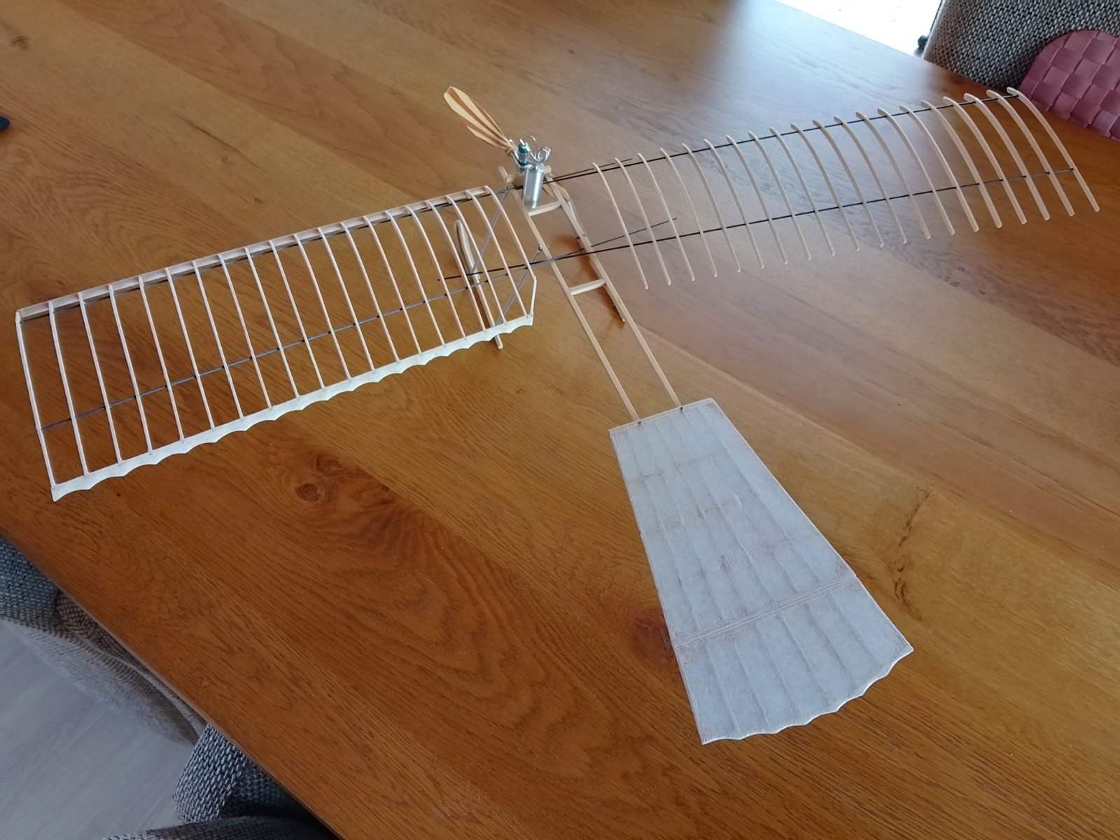

Fokker Spin

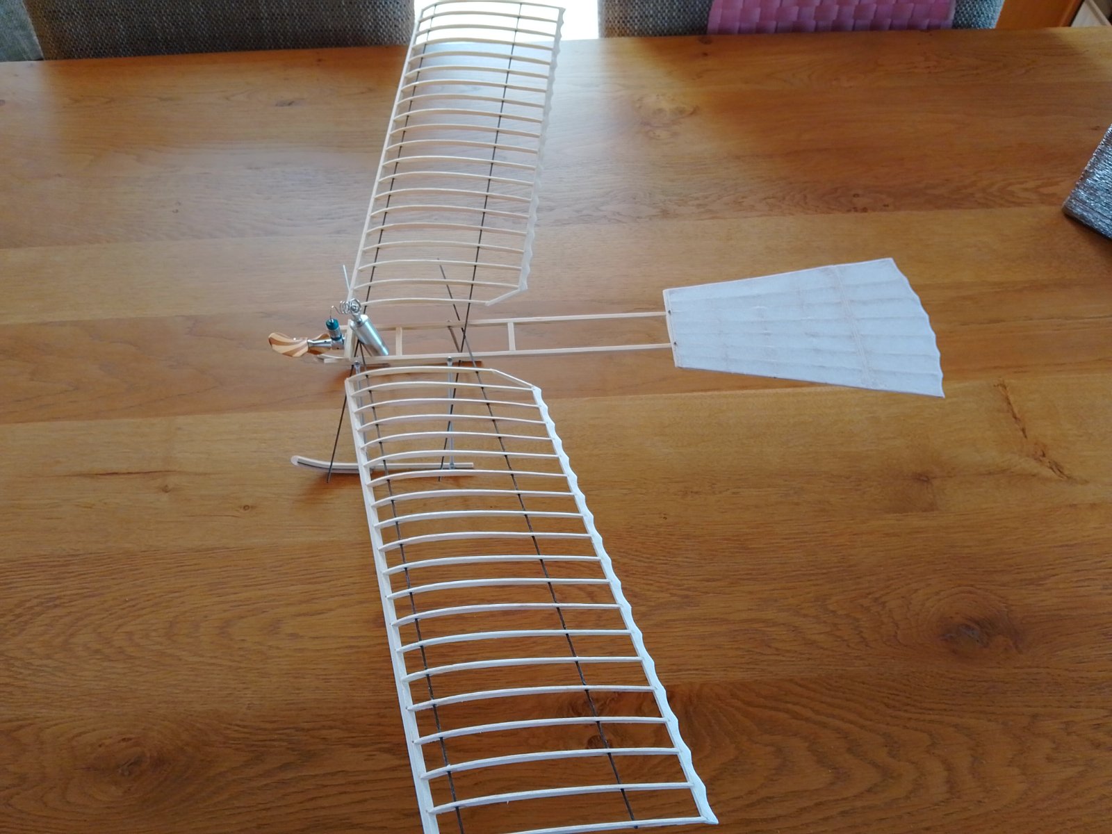

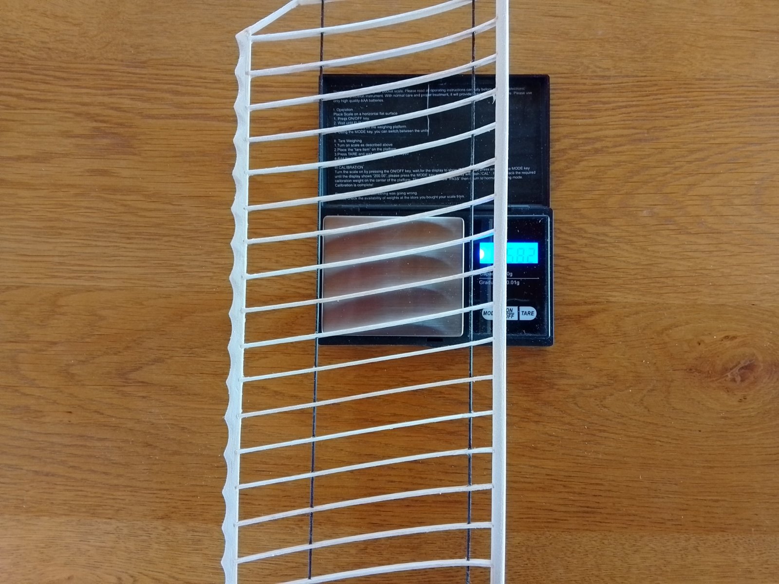

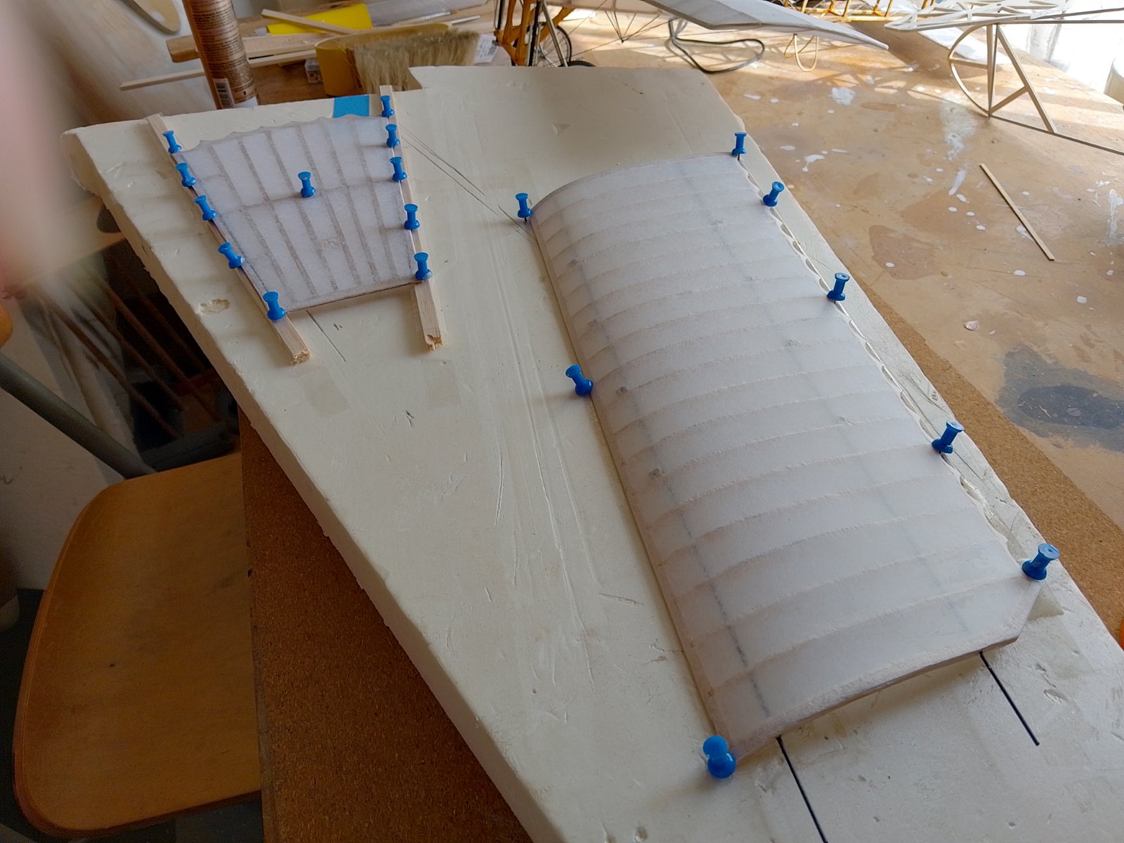

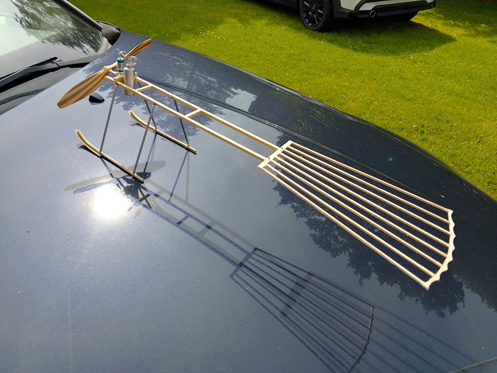

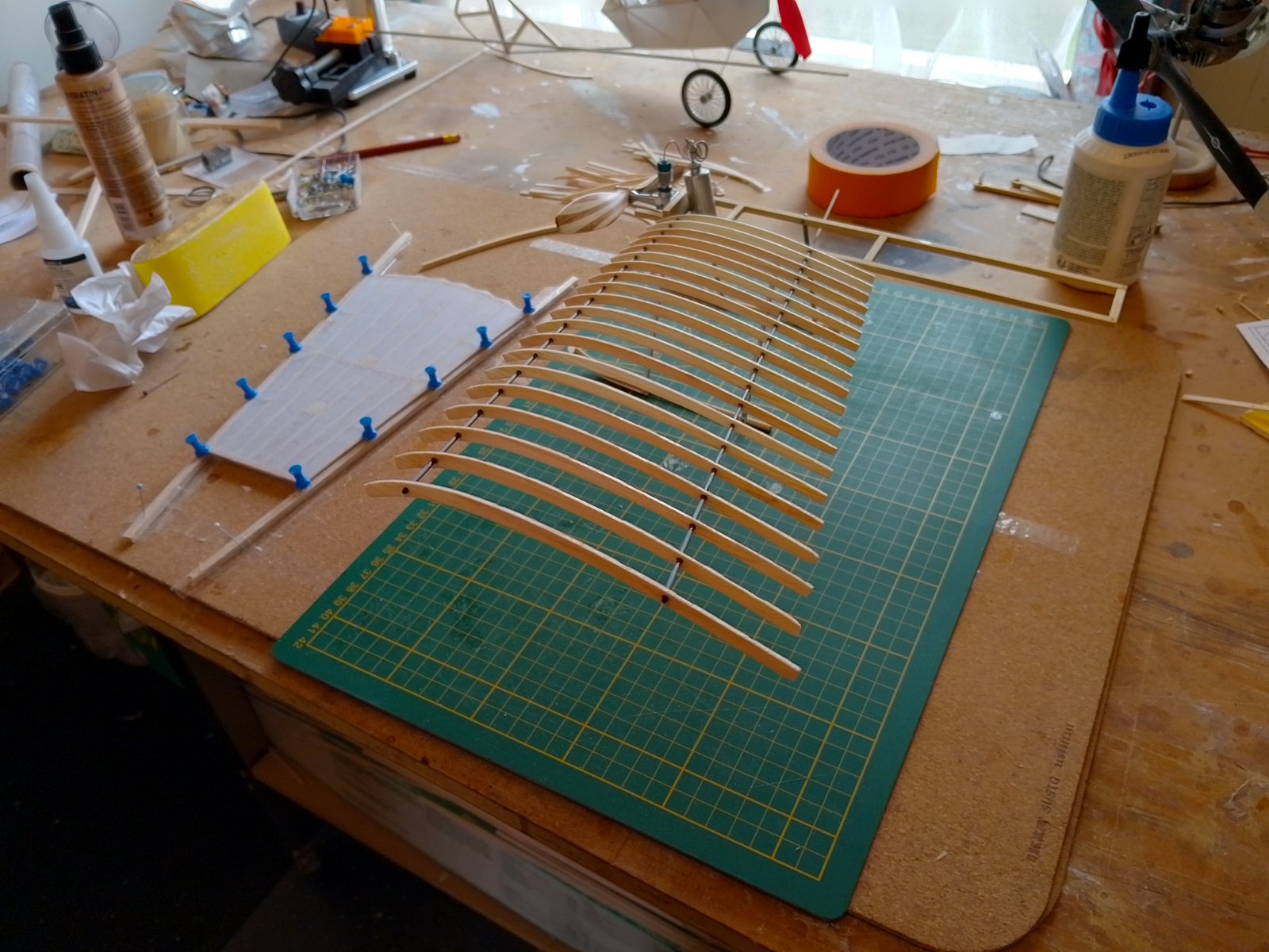

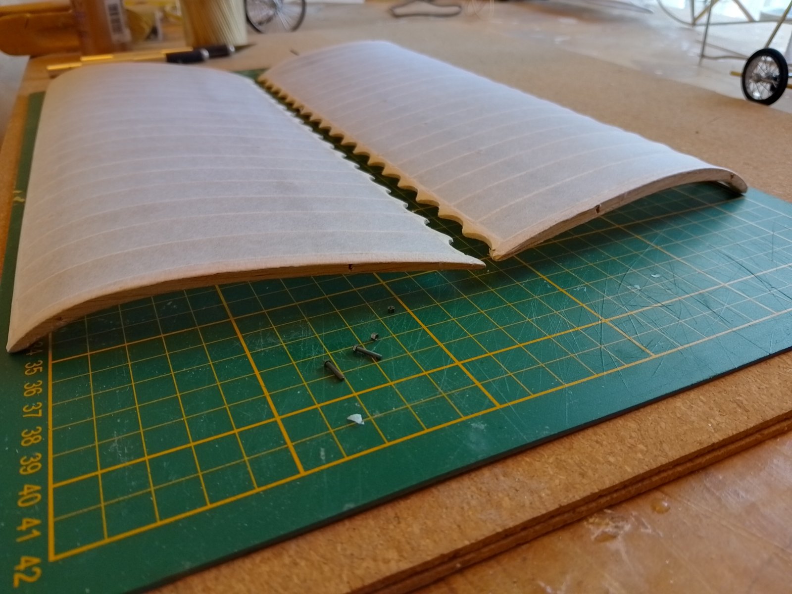

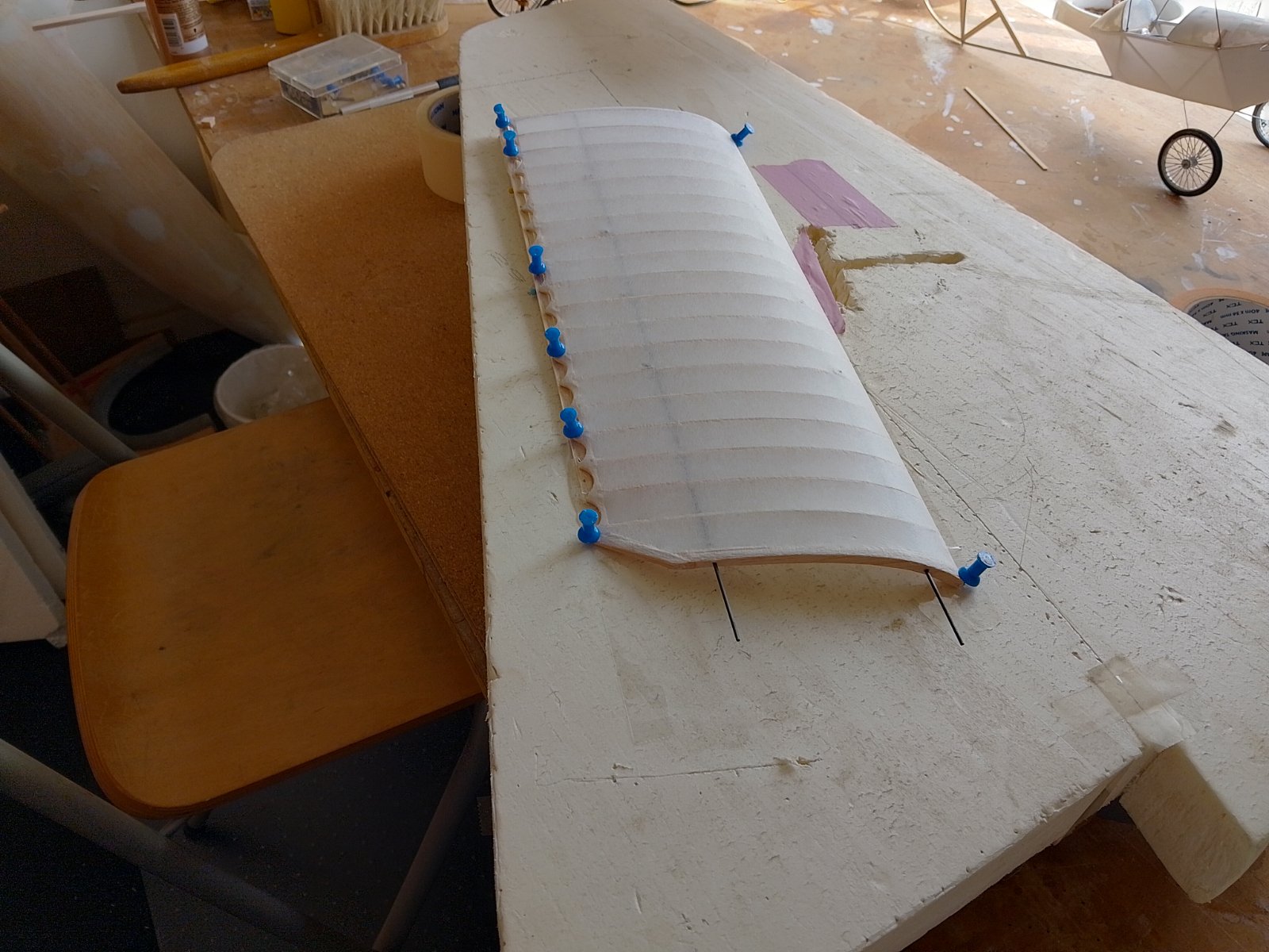

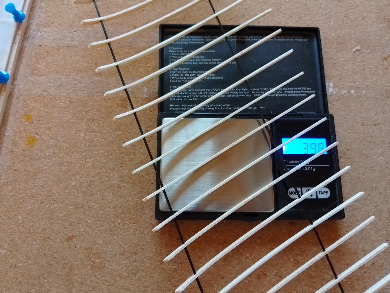

Nu toch maar een nieuw hoogteroer bouwen.
Het aantal versterkingen, dwarsliggers :), is niet meer realistisch.

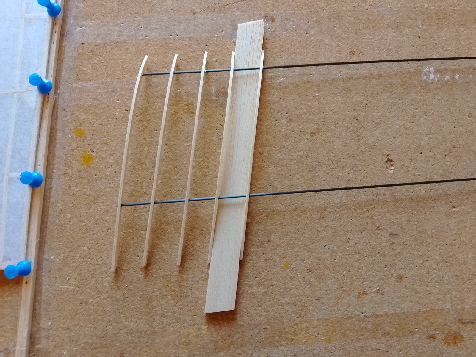

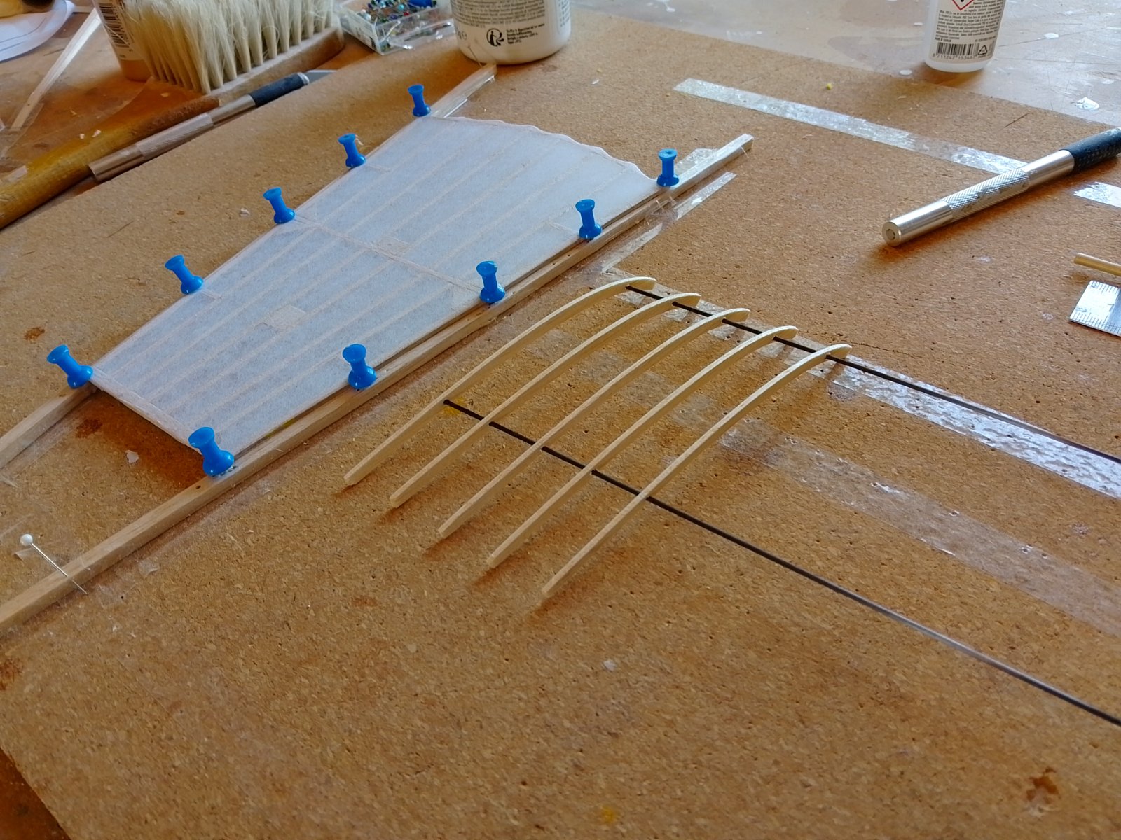

De zijkanten van gelamineerd 1,5mm balsa en 0,4mm triplex opgebouwd( onderzijde zijbalkjes)
De triplex zo gesneden en verlijmd om buiging te minimaliseren.
En het hoogteroer zal straks in zijn geheel verstelbaar worden om het model te kunnen trimmen.

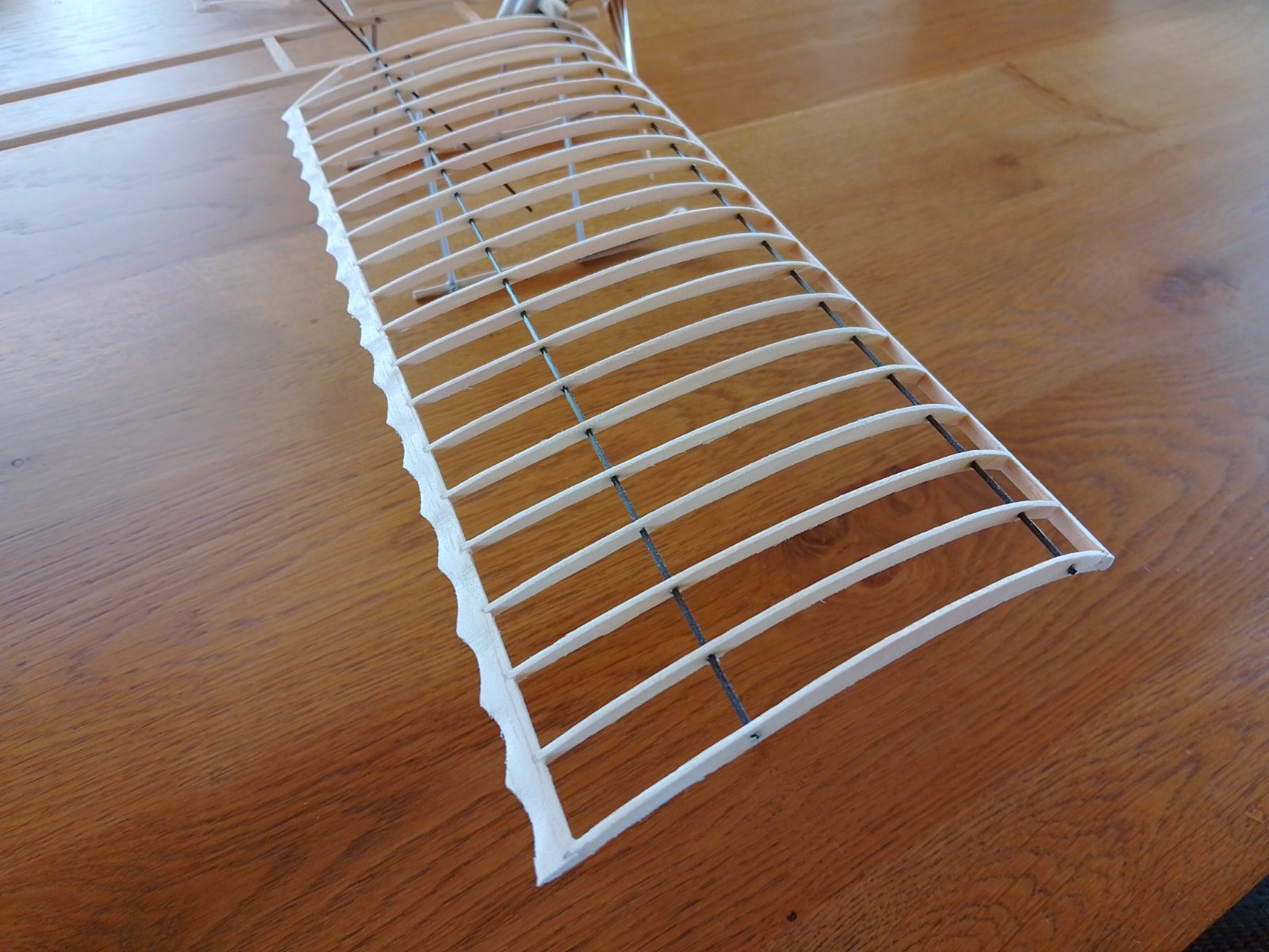

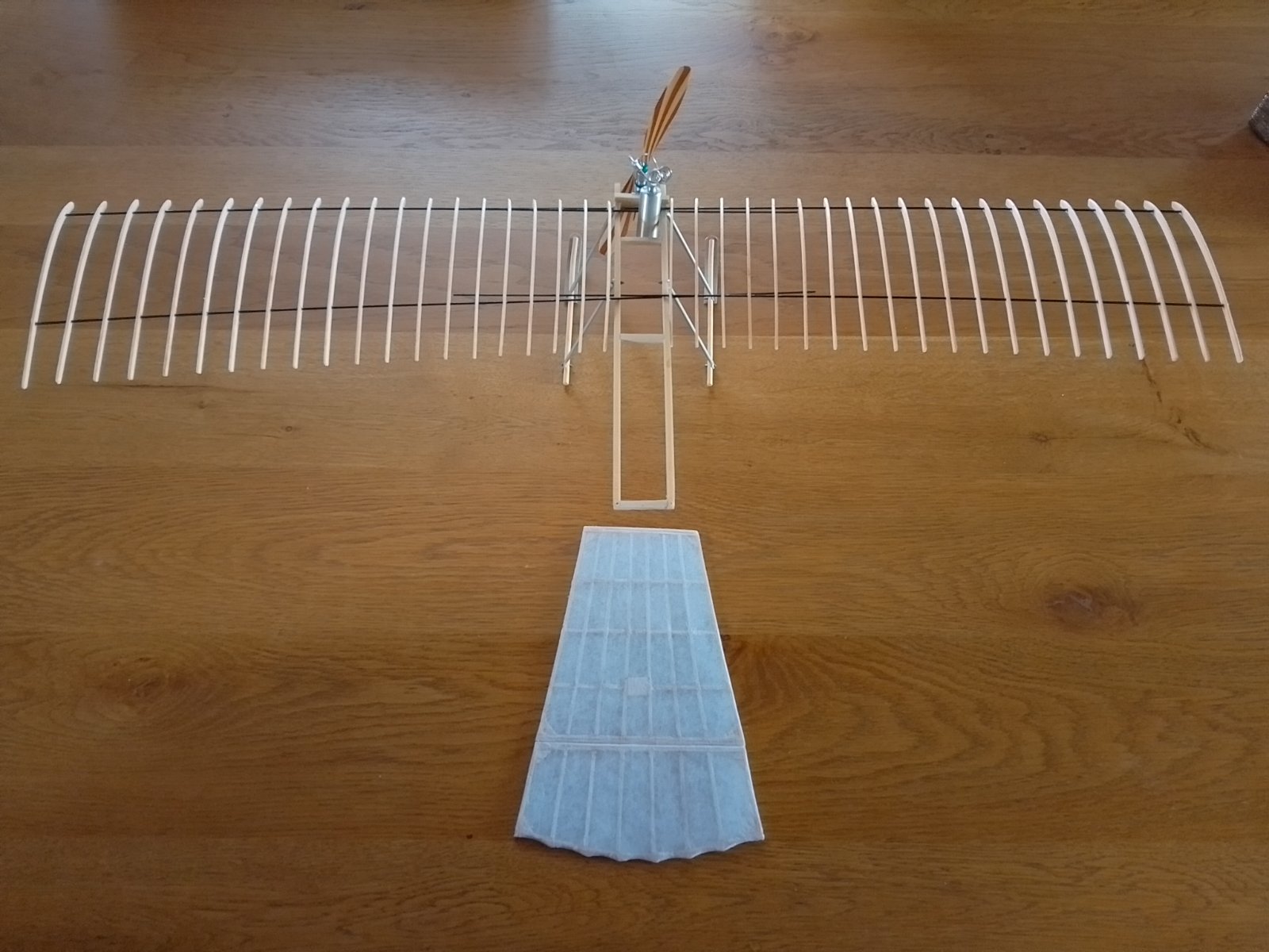

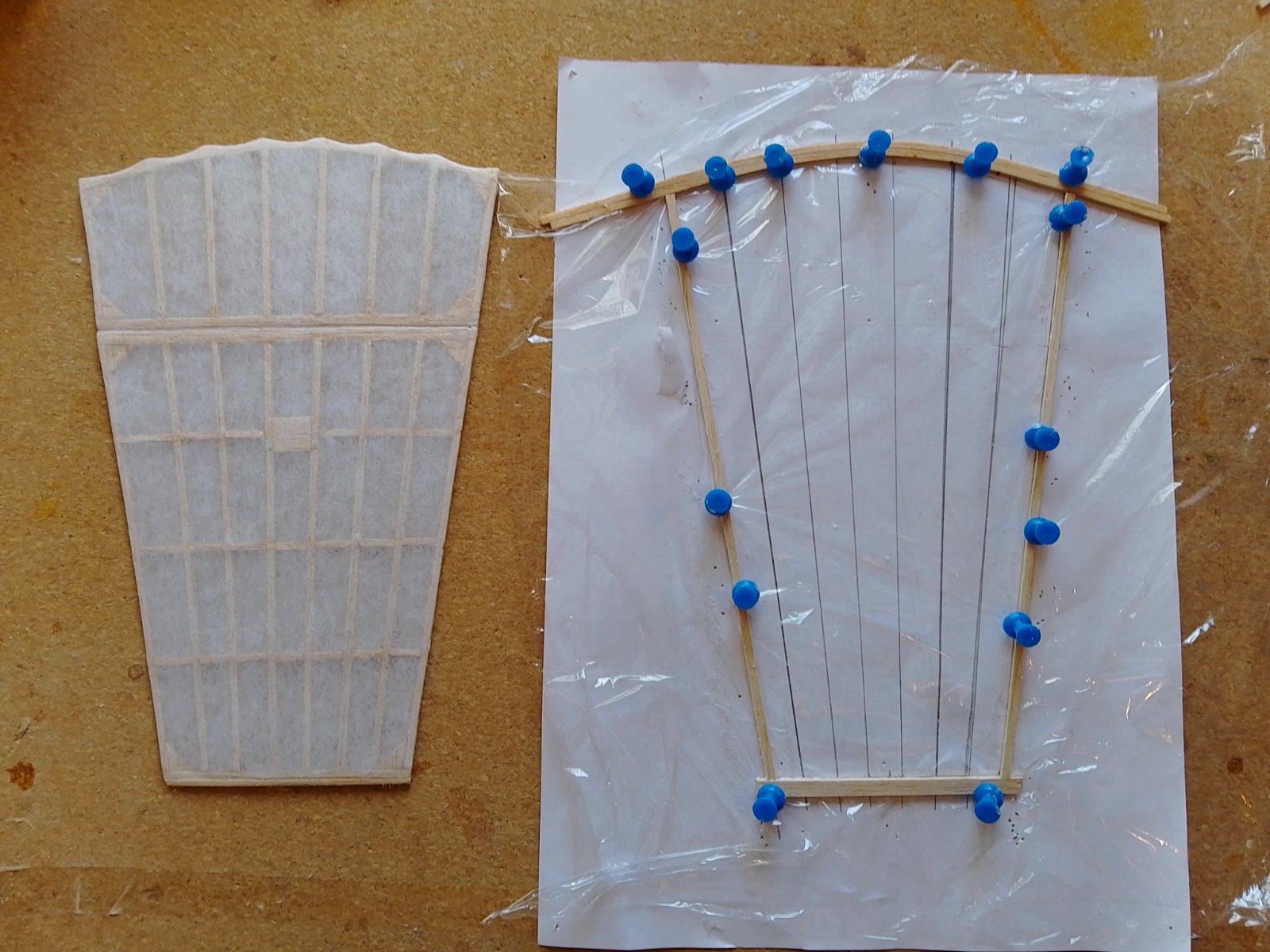

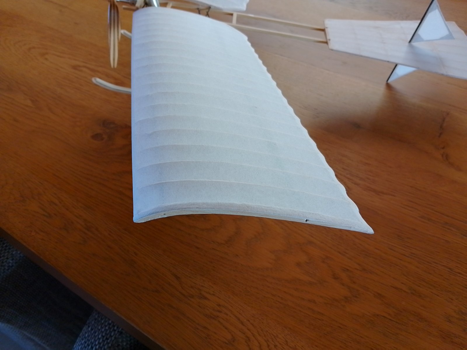

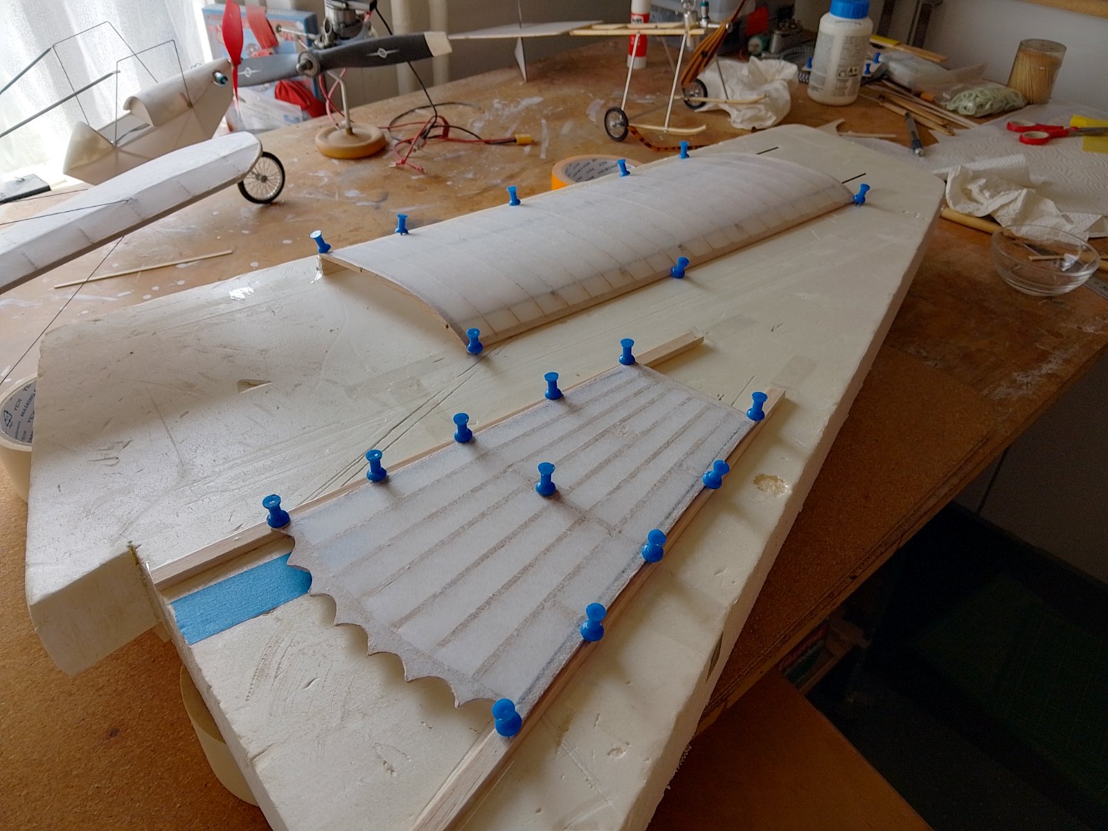

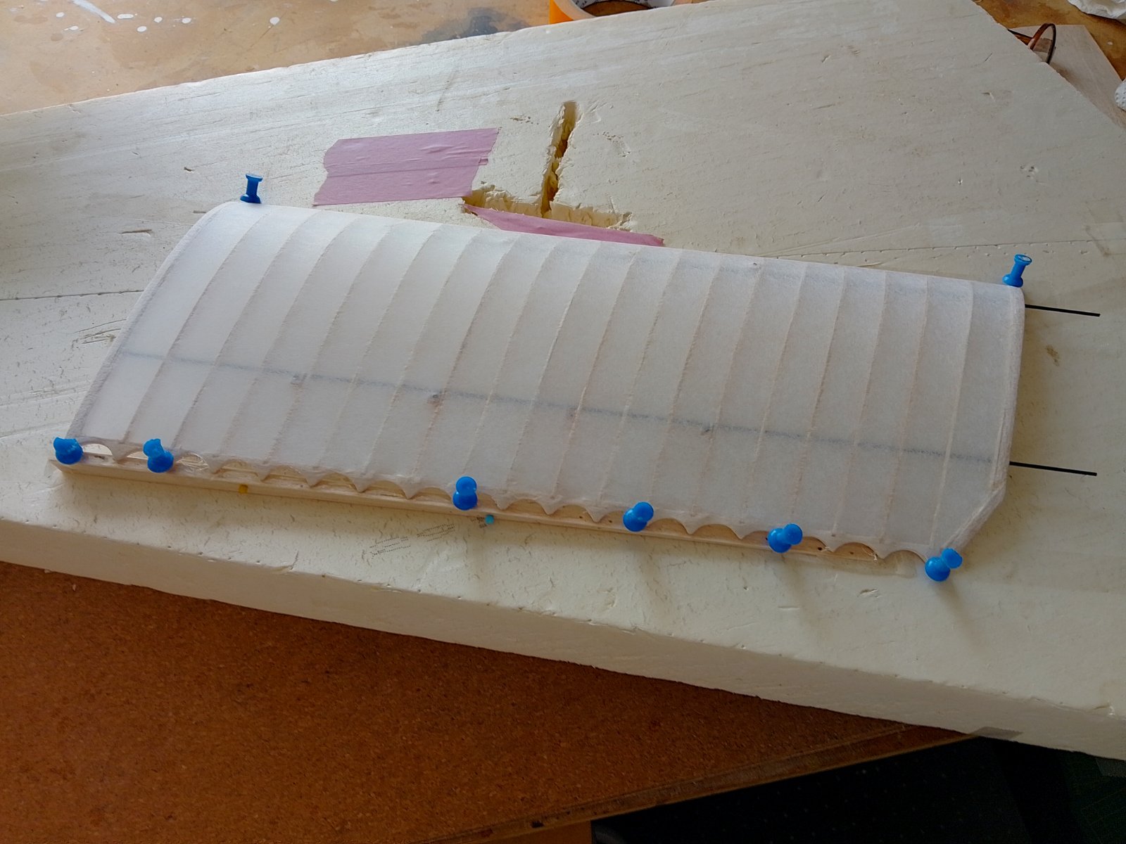

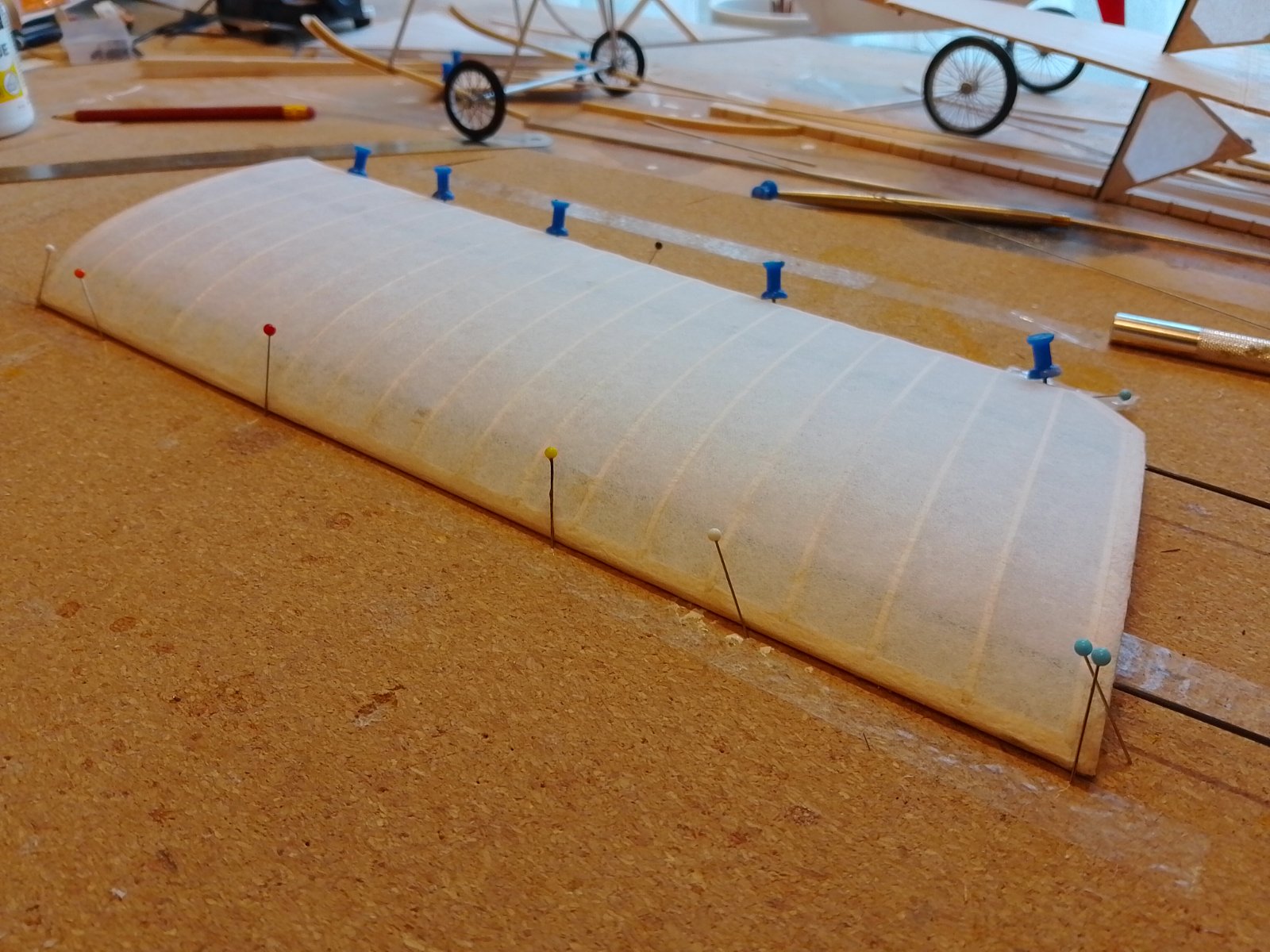

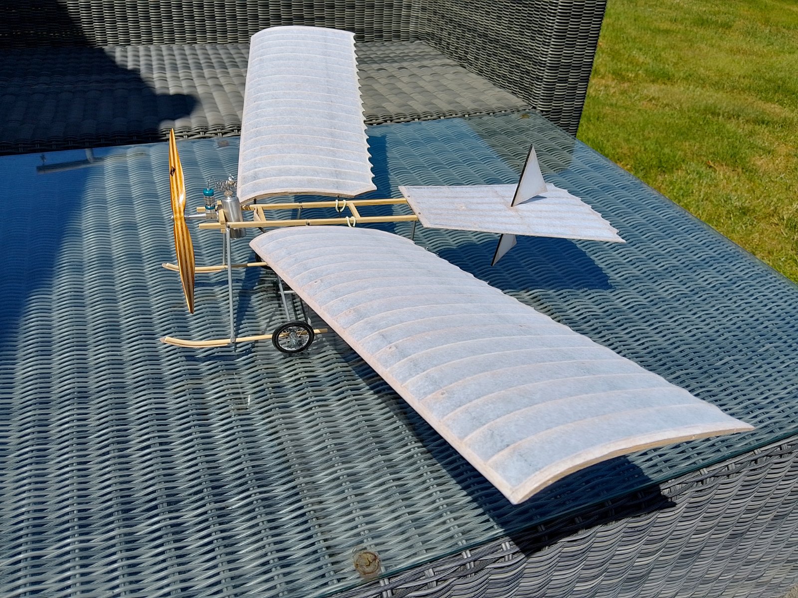

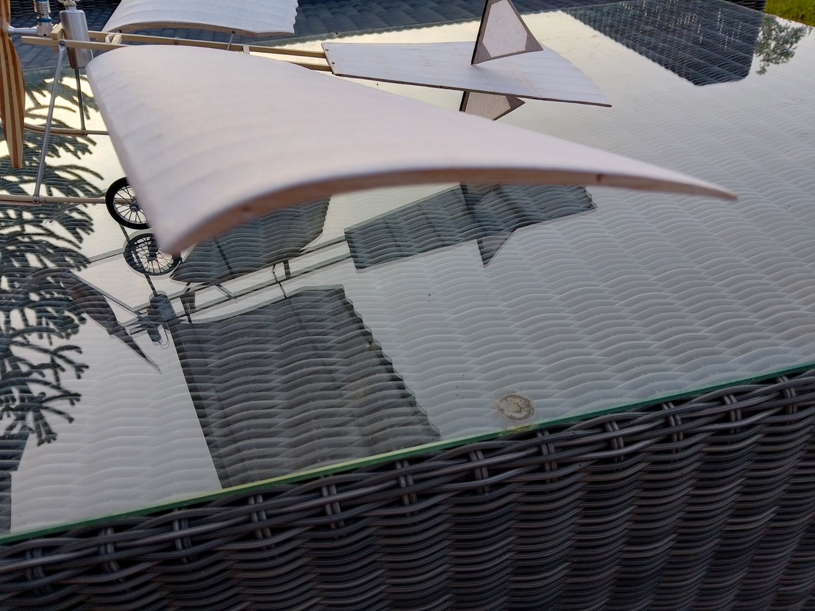

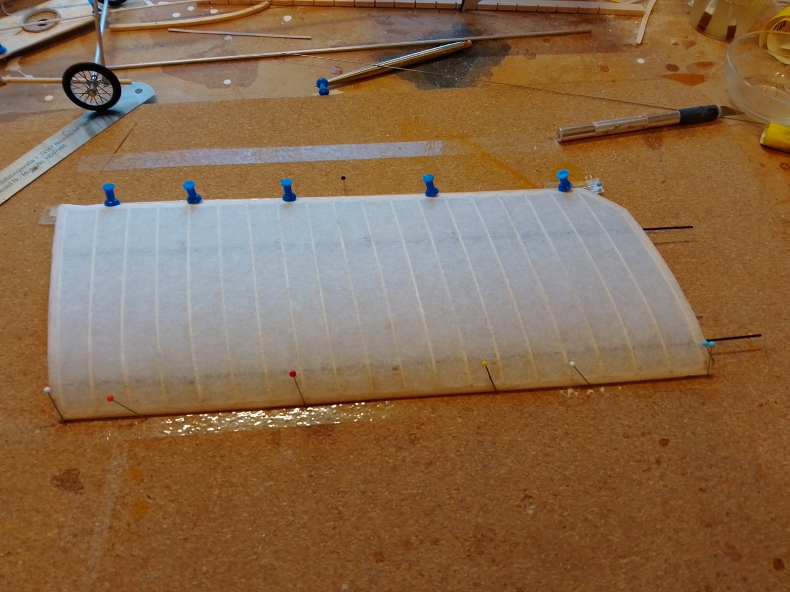

Nieuw hoogteroer gebouwd.
De extra verstevigingen vond ik storend.

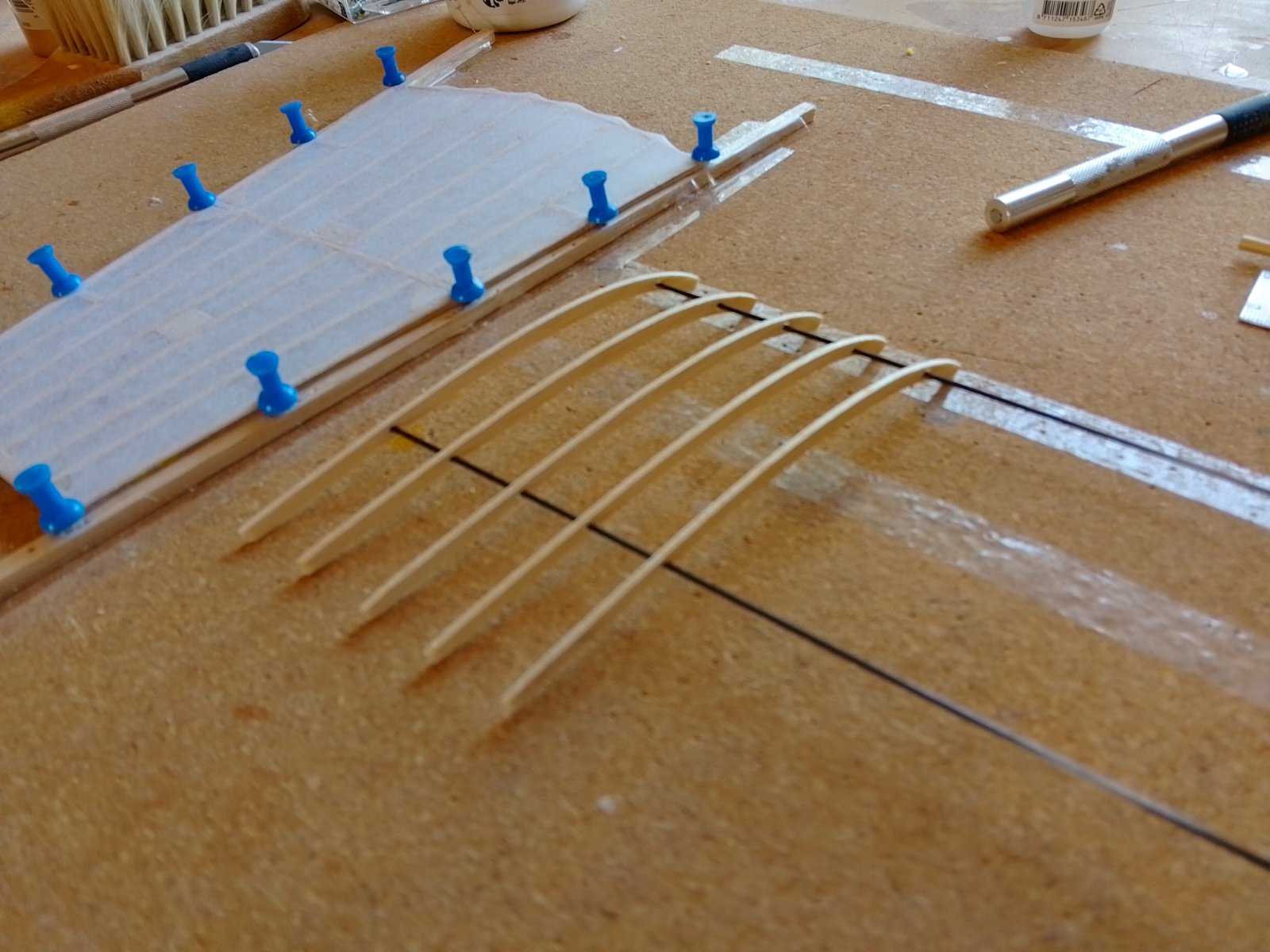

Nu de zijkanten opgebouwd uit 1,5mm balsa en 0,4mm triplex.
Triplex zo gesneden dat de nerf het naar binnen drukken van het spanpapier minimaliseert.
