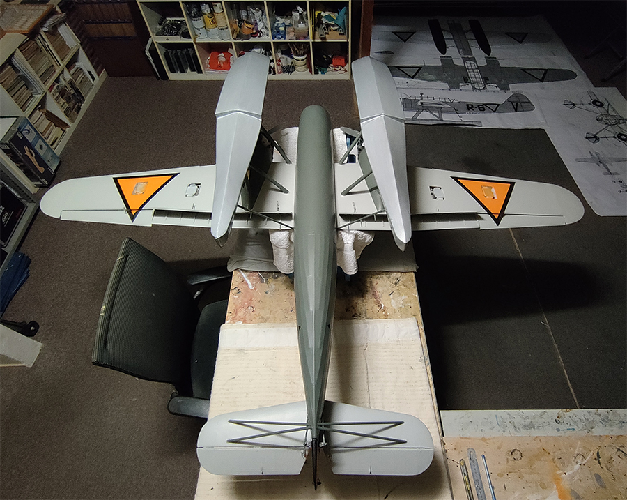

    Nieuwe pagina, de huidige stand van de Fokker T.VIII W(G) R-6:
    [​IMG]
    Groeten, Ramses

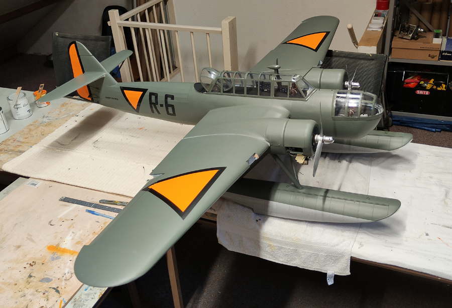

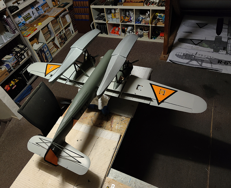

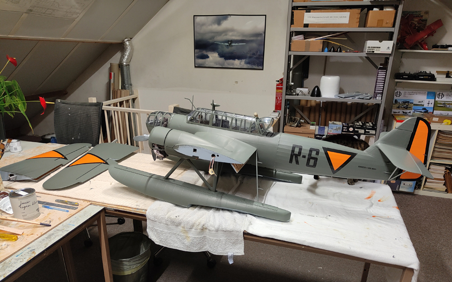

    Weer wat verder met de Fokker T.VIII W(G-2).
    De cockpits afgeplakt en een laagje clear varnish gloss erover gespoten:
    Na het drogen van de clear varnish twee lagen Hollandgrijs op het frame geschilderd en weggelegd om te drogen.
    De regsitratie R-6 had ik abusievelijk op (te) dun decalpapier geprint...
    Ik gebruik altijd twee diktes, de dikkere versie (13 micron) voor grote graphics en de dunnere versie (8 micron) voor de kleinere graphics.
    Voor de registratie van de Fokker heb ik per abuis de 8 micron versie gepakt...
    Hierdoor scheurde de graphics op sommige plekken bij het aanbrengen, dat heb ik bijgetipt met wat zwarte Humbrol.
    Als straks de 2K SprayMax op de kist zit is daar gelukkig niets meer van te zien:
    Zo... nu is het echt de R-6 :yes:
    Verder met het Holland Lichtgrijs op de onderzijde van de vleugels en stabilo en het aluminium onder de floats.
    Groeten, Ramses

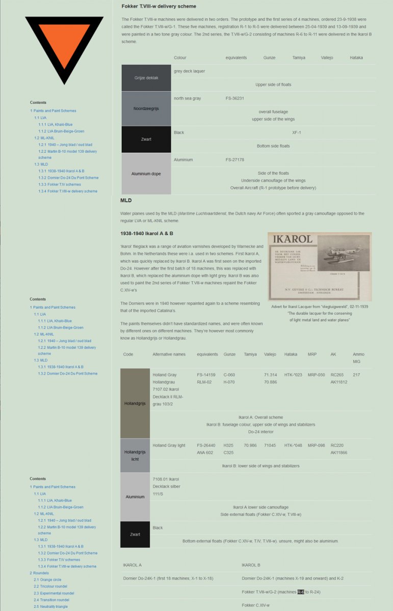

    Ligt het aan mij of is dat grijs best wel groen?
    ramses vindt dit leuk.
  6. ramses
    ramses Vriend van modelbouwforum.nl PH-SAM Forum veteraan
    Lid geworden:
    21 sep 2008
    Berichten:
    5.422
    Locatie:
    NB NL
    Klopt helemaal!
    Zie het Ikarol B schema (en de kleurcodes):
    Groeten Ramses
    Hans Rijkuiter, serge pot, Bart83 en 2 anderen vinden dit leuk.

    Prachtig mooi werk weer Ramses! Komt er nog een boordschutter in de achterste positie?
    Mvg,
    Bart

    Dank voor de leuke reacties!
    Zeker, en een gun op affuit!

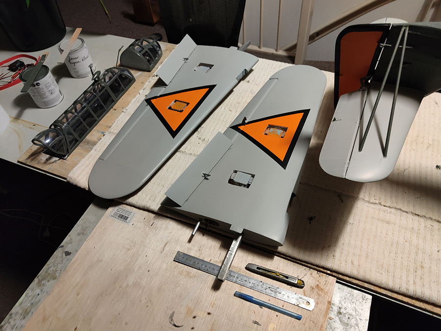

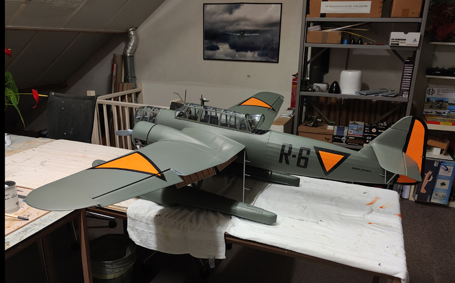

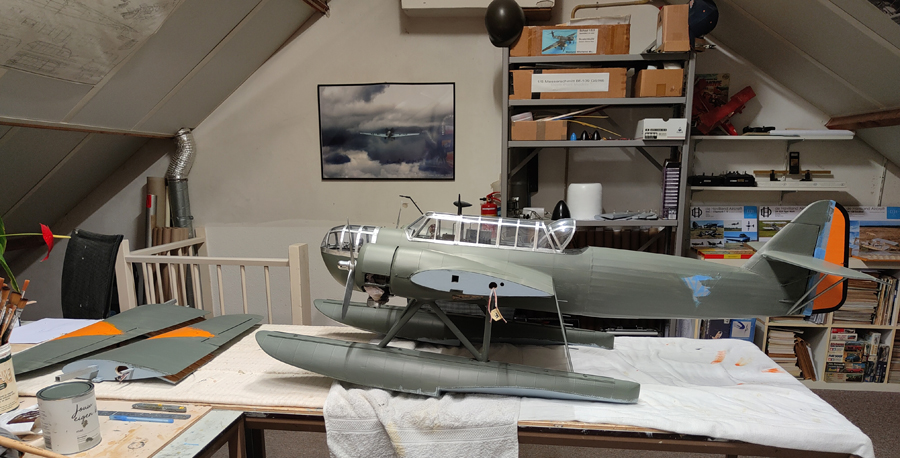

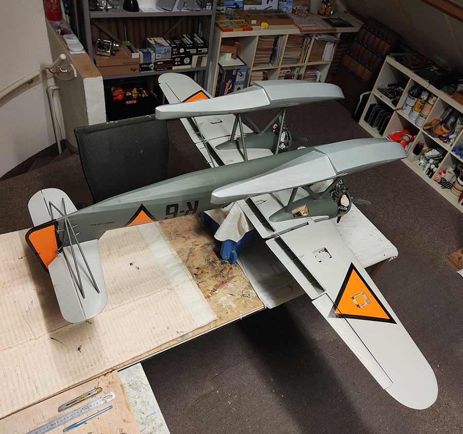

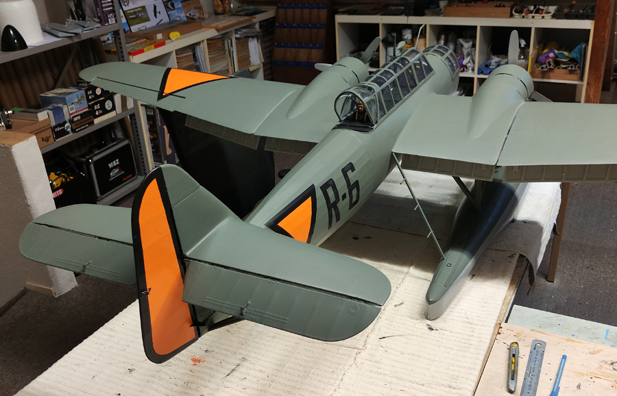

    Het Holland Lichtgrijs zit op de onderzijde van de vleugeltips, vleugelmiddenstuk en stabilo/hoogteroer:
    Ook de laag aluminiumverf zit op/onder de drijvers:
    Alle gebruikte verf is op acrylbasis behalve de aluminiumverf, die is op Alkydbasis.
    De acrylverf is snel droog, de alkydverf was een dag na opbrengen nog plakkerig...
    Alles goed laten drogen nu:
    Groeten, Ramses

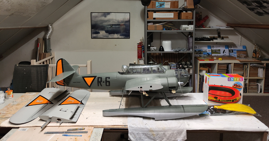

    Op onderstaande foto ligt ook een verpakking met een kleefdoekje.
    Die gebruik ik altijd direct voor het schilderen, zo wordt de laklaag mooi strak.
    Zeker! De schutter heeft al plaatsgenomen, het geweer op affuit moet ik nog maken:
    Zoals Kjel terecht al zei, veel te clean allemaal nog... maar de basis kleuren zitten erop:
    Op Facebook vroeg iemand of ik wel met de Fokker T.VIII W durf te gaan vliegen...
    Absoluut! Daar is ze voor ge-(ver)bouwd! Al m`n kisten zijn gebouwd om te vliegen.
    Ik heb al een 2-persoons 'search and rescue bootje' + peddels aangeschaft voor de maiden poging :D
    Verder met de ontbrekende details, het aansluiten van de roeren, afdekkapjes voor de servo-openingen maken, servokabels afsolderen, etc, etc.
    Groeten, Ramses
