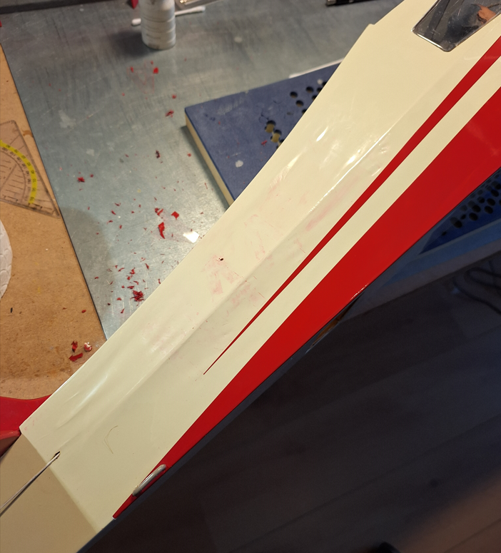

    Heet water t/m stoom via de fluitketel of waterkoker?
    Zelf nog een stomer staan van Kärcher.
    Weer niet of dat ook zou werken.
    Maar is zeker het proberen waard. Plus dat scherpe mesje. Vergeet de houder niet. Maar los zo in de hand wil het mesje ook wel.
    Zolang je de maar de tegendruk kan voelen.
    Ander tip om met water te verhitten, is een nat lapje en aaien met strijkijzer of foliebout.
    Met beleid lukt alles! Als je maar goed kunt doseren.

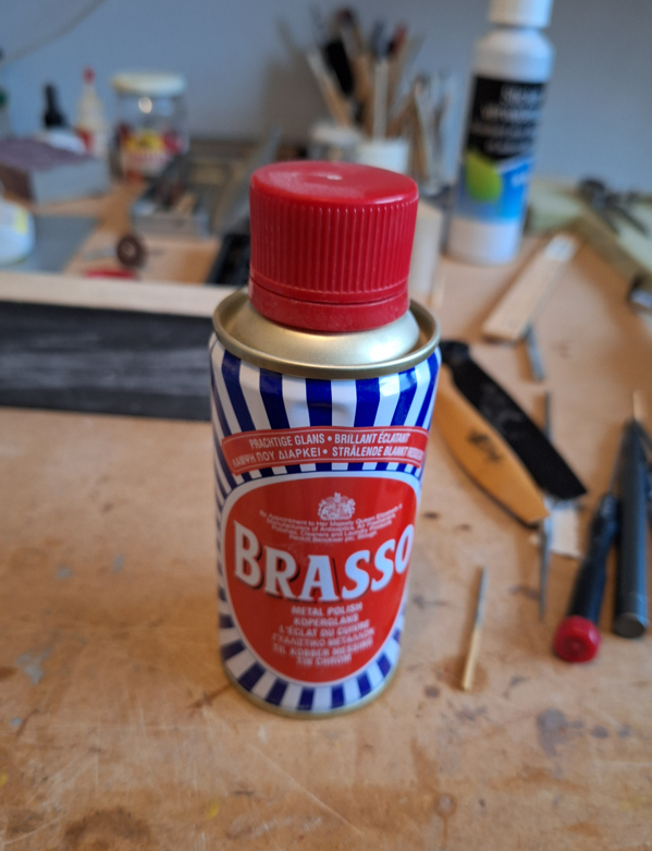

    Laatste restjes met Commandant 4?
    Vroeger werd er ook driftig gepoetst met Brasso.
    Gr Bas

    Dat radeermesje gaat redelijk (ik probeerde het gisteren met zo'n beitelvormig mesje: rechte snijrand).
    Vanmiddag verder.

    Beitelmes is listig, kan snel gaan happen... Met een mesje als boven getoond kan je beter schrapen, en die boogvorm helpt daarbij...
    Kwam dit nog voor je tegen...
    https://www.n-spoorforum.nl/phpbb3/viewtopic.php?t=6327
    Ze gebruiken dan CIF (voorheen JIF) vloeibaar huishoudschuurzeep... VIM was dat in onze jeugdjaren...
    Dus dan schuren ze het weg met wattenstaafjes...
    Die papieren buigen snel door... Wellicht kan je kop afknippen en op een saté prikker spiesen?
    Maar dan... zelfklevende Oracover weg nemen, of erger...
    de oudere variant die Robbe verkocht... Solarfilm...
    Da's helemaal een ramp... dat kleeft zo goed, dat zelfs nitromethaan in de methanol er amper vat op lijkt te hebben...
    Bij de wederopstanding van de Robbe Progo had ik het aan het handje... pffff...
    Kwam uiteindelijk wel goed...
    Gr Bas

    Krabben krabben krabben . . .
    Bespanning wordt er niet beter op . . .
    En toen:
    Et voila.
    Om het weer wat meer op spanning te krijgen is nog niet erg gelukt (met de verfstripper).
    Misschien hier maar gewoon tevreden mee zijn (en de andere registraties laten zitten) . . .

    Gewoon goede oude etsende Brasso! Top!
    En dat opspannen… ja listig.
    Zelf heb ik een soldeerföhn voor die klusjes. Temperatuur doseerbaar. Maar ook daarmee toch nog listig.
