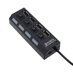

    Daarom gebruik ik ALTIJD, als ik veel aan het programmeren en testen ben een USB switch box voor al mijn apparaten.
    Zo hoef je niet steeds de usb stekker eruit te trekken.
