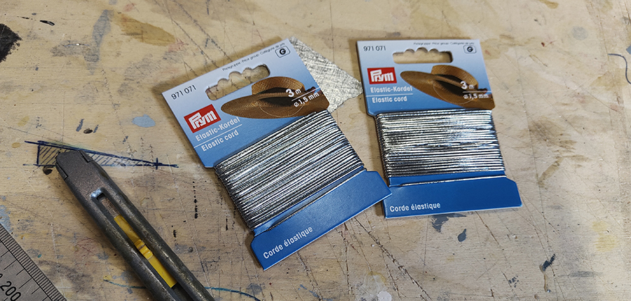

    Ik had hetzelfde bij mijn Wedell Williams.
    Ik heb daarvoor deze "hoedenband elastiek" besteld, kleur zilver, deels elastiek, deels metaaldraad:
    Deze hoedenband heb ik vrij strak opgespannen en bij het inveren van de poten blijft de verspanning mooi strak staan:
    Veel plezier met de fraaie GeeBee Chris, happy landings!
