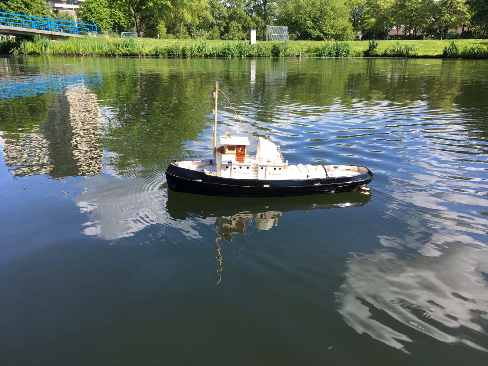

Nu ben ik met nog een sleepbootje bezig, de Samson. Amerikaans ogend bootje dat ik lang geleden van iemand kreeg die er in was gestikt. De romp was klaar met motortje en schroefas en 27mc setje erbij. Door lekkende batterijen is de zender onherstelbaar beschadigd. Niet getreurd goede reden om op 40 MHz over te stappen.
Voor dit bootje is de 2 kanaals zender van de zeilboot voorlopig voldoende was de gedachtegang.
Dus, nieuwe Robbe servo erin, 7,2 Volt accu ( van onze monstertruck) een NAVy v15r , de ontvanger met zijn eigen accu en varen maar want het werkte!
Werkte
Na ettelijk accu’s leeggevaren te hebben ( niet achter elkaar maar op verschillende gelegenheden) wilde we op de sleepbootdagen ons bootje demonstreren maar reageerde op het droge al het gas ineens niet meer, wel de servo.
Ook hoorde je het riedeltje niet meer. Ik vergeet trouwens te zeggen dat ik er al achter gekomen was dat het ontvanger accuutje niet meer nodig was en liet dat al achterwege. Wel wil ik horen of het kwaad heeft gekund? Bij sommige ESC staat echt dat dit niet mag. Eenmaal thuis de ander geprobeerd. Zonder !!! Externe batterij. Ze deden het allebij welgeteld nog 1 keer inclusief het riedeltje. Ze zullen toch echt niet alle 3 stuk zijn?
Iemand een idee?

Bedankt voor alle reacties! (grapje) maar ik ben er achter gekomen. De electromotor heeft het begeven. De opmerking dat het piepje (riedeltje) uit de motor komt zette mij op het spoor. Ik had de motor eerder al met een losse voeding getest en dan liep ie gewoon. Nu heb ik dat met een transformator gedaan en blijkt ie met lage spanning niet meer te lopen.
Opgelost!!!
