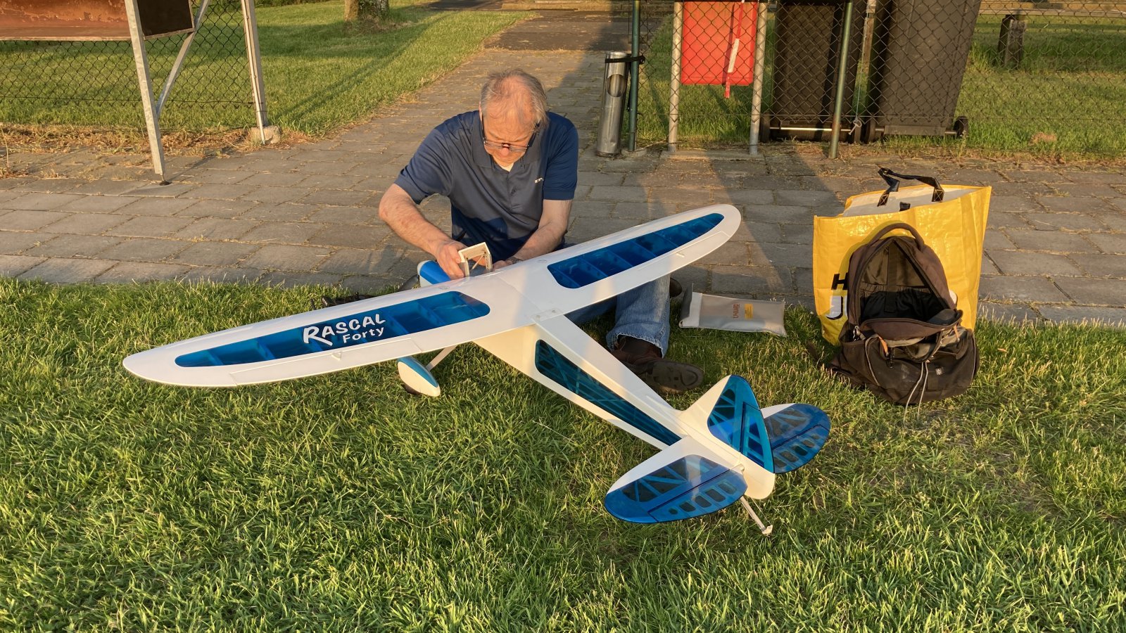

    @MicropropSport
    Dag Bas, was leuk je gisteravond nog ontmoet te hebben. Vijf minuten later en ik was onderweg naar de camping voor een slaapplek. Maar goed, uiteindelijk kwam ik om half tien op de camping en kreeg een plekje.
    Rascal mooie kist die prachtig vliegt met vintage looks.

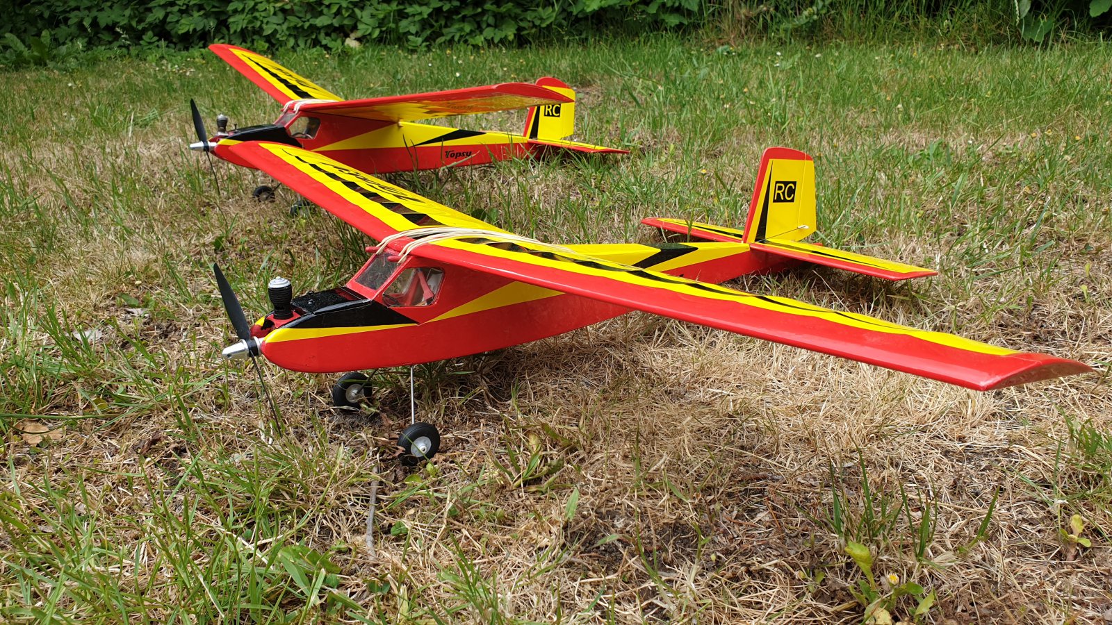

    Janhein,
    Op beide Topsy’s heb ik de Schnurzz 13G KV=1600, prop EP-6030 oranje met propsaver O-ring en Schnurzz Controller 12A. Lipo 2S 30C 450mAh
    Door de kleine wieltjes gaat de Topsy bij elke landing in het gras op zijn neus of op de kop op de vleugel.
    Heb eerst met vaste propbevestiging gevlogen maar dan breekt er heel snel een blad af.
    https://shop.pichler.de/Brushless-Motor-Schnurzz-13G-KV1600
    mijn uitdaging is om na 20 sec motorloop zo lang mogelijk boven te blijven. Ik heb daar nog veel te leren qua afstellen van de Topsy.
