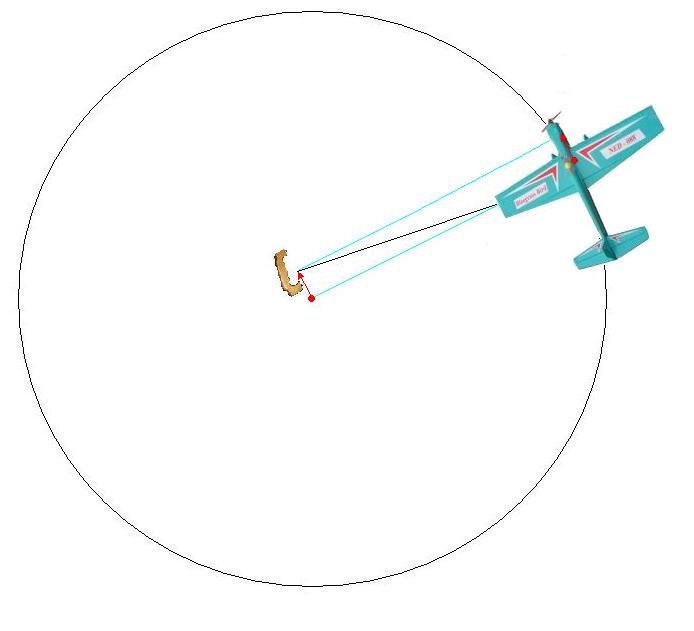

    Na een drukke periode eindelijk even tijd voor een toelichting from the horses ( nou ja...) mouth.....
    Zaterdag 3 september, Almere: 2e landelijke LB dag. Iedereen is welkom. Kan men zien dat LB vliegen wat anders is dan alleen maar rondjes vliegen. Er circuleren namelijk nogal wat onjuiste kletsverhalen onder RC vliegers.
    Een deel van de uitleg van Huib klopt wel degelijk, namelijk dat er twee systemen zijn.
    Dat van de aerodynamica waardoor de grond- en luchtsnelheid varieren bij wind.
    Het massatraagheidsgebeuren dat de (basis)spankracht op de lijnen veroorzaakt, de optredende versnellingskrachten gedurende de figuren en tenslotte de precessie krachten van de prop.
    Toch wel blij dat mijn fiets niet lijnbestuurd is...
    Motor gedrag ('optoeren') is niet anders bij wind dan bij geen wind, dus dat voorbeeld klopt niet.
    Verwar het niet met het dopplereffect, van buitenaf lijkt het of de motor per ronde een keer toeren oppakt en dan weer afzakt, dat is schijn.
    In werkelijkheid loopt de motor met een constant toerental. Dat zou betekenen dat tijdens het klimmen de luchtsnelheid afneemt, want om te klimmen hebben wij meer trekkracht nodig. Als die er niet komt neemt de luchtsnelheid af. Om dit enigszins te ondervangen wordt er bij kunstvlucht (waarbij er in de figuren voortdurend geklommen en gedaald wordt) vaak gebruik gemaakt van een min of meer automatische motorregeling, die gebruik maakt van het koppelverschil tusen rijker en armer lopen van de motor als reactie van deze op brandstoftoevoerdrukverschillen (15x woordwaarde :yes:) veroorzaakt door zwaartekracht, tankvorm en -plaatsing. We noemen dat kortweg een 2/4 takt loop.
    Wat wel gebeurt is -door stuwdruk in de uniflow pijp- dat tegen wind de motor rijker en dus langzamer gaat lopen. De oplossing is een slangetje met daarin een insert - pijpje met kleinere diameter). Maar die vergeet je na het vullen geheid een keer terug te plaatsen (bij voorkeur op belangrijke wedstrijden, zie : 'Murphy') en dan zijn de rapen gaar.
    Bij electro gebruiken we versnellings- en stroomopnemers met een processor die voor ons berekent hoeveel de motor bijgeregeld moet worden. Dat systeem is inmiddels vele malen effectiever dan welke verbrandingsmotorcombinatie dan ook. De kwestie is nog het vaststellen, op gezag van welke parameters je wat, wanneer en hoeveel daarvan wilt regelen.
    Maar de resultaten van de laatste experimenten zijn al eng goed.
    Een goed afgesteld kunstvluchtmodel heeft dit nauwelijks. Bij kunstvlucht (F2B) worden de figuren (behalve wingover en acht boven het hoofd) gecentreerd rond het downwindpunt gevlogen. Omdat het vlak van deze figuren een deel van een bol met de lijnlengte als straal is, kun je je voorstellen dat zowel horizontale als verticale (vanuit de piloot gezien) vliegbewegingen een mee- of tegenwindcomponent kunnen bevatten.
    [​IMG]
    Niet altijd, sterker, meestal niet. Ik ben een model kwijtgeraakt doordat het boven mijn hoofd te langzaam vloog. Dat kwam naar binnen en sloeg 2 meter achter mij in.....:schrik:
    Een ander verloor ik tijdens het dalende been van een zandloper -door turbulentie een kort moment geen lijntrek-, werd dus onbestuurbaar en verdween rechtdoor met 90 km/h onder het gras....
    Stel je een krachtenparallellogram voor. De hand bevindt zich vóór de kortste verbindingslijn tussen cirkelmiddelpunt en het model. De centrifugale kracht ligt nog wel op deze verbindingslijn. De resultante is een, vanuit het model gezien, voorwaartsgerichte kracht die bij de motortrekkracht mag worden opgeteld.
