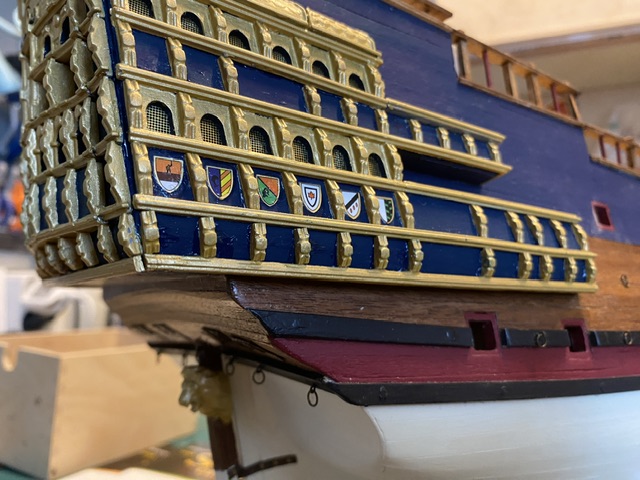

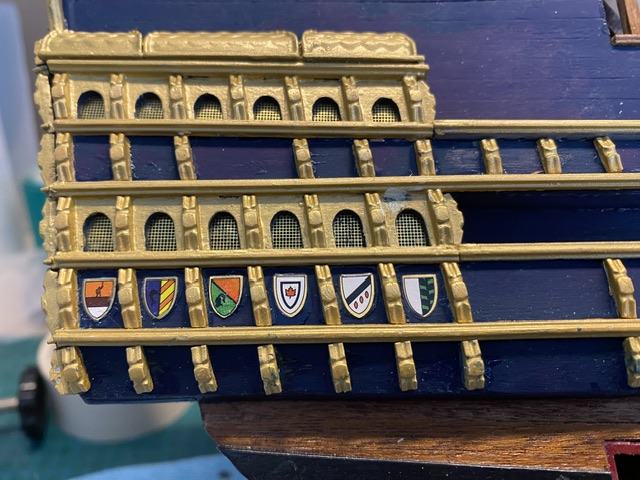

    We zijn (voorlopig) weer onder de mensen, dus gewoon thuis en tja wat doe je dan met dit weer....... Inderdaad het verslag weer eens afgestoft en verder gegaan met de SotS ;)
    Als eerste werden de reeds blauw en goudkleurig geschilderde ornamenten op reling van de kuil gelijmd:

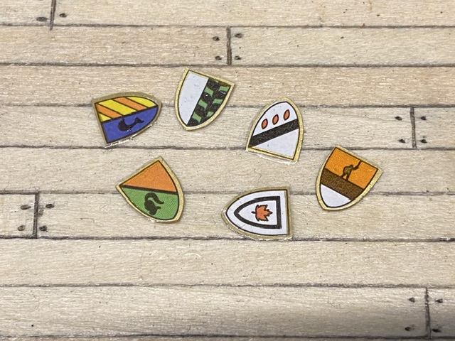

    En dan verder met de eerste schilden aan bakboord, zes uit het frame verwijderd en aan de bovenzijde gelijk gevijld:
    Hier werden de decal plaatjes op geplakt:
    En zo compleet aan boord gebracht:

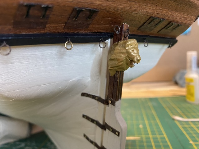

    Inmiddels ook de drie onderdelen voor de versiering op het roer bij elkaar gezocht en in elkaar gelijmd:
    Inderdaad de leeuwenkop, klaar voor het schilderwek...........

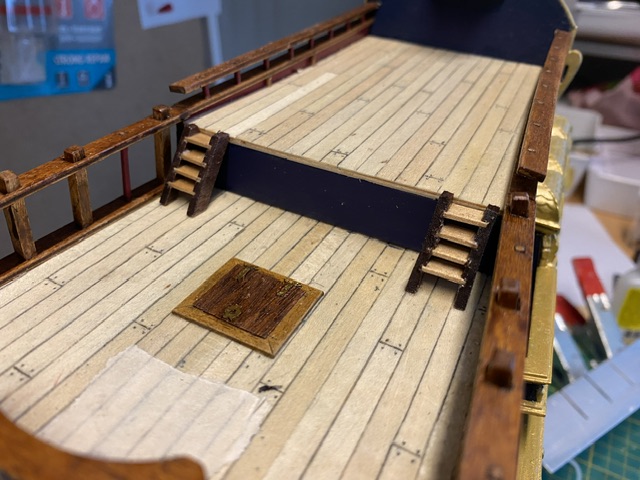

    Verder met de trappen voor het kampanjedek, de trapbomen gebeitst en na droging de traptreden erin gelijmd:
    Nadat de lijm droog was werden ze aan boord gebracht:

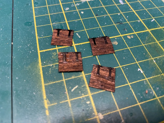

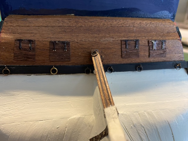

    En tot slot nog de vier poortdeksels voor op de spiegel prefab gemaakt, dit in afwijking van de handleiding.
    Deze deksels bestaan ieder uit drie sapelli latjes van 4mm breed en 12mm lang die met houtlijm tegen elkaar gelijmd werden en na droging met licht eiken beits behandeld werden en afgewerkt met de gezwarte scharnieren:
    Deze liggen nu te drogen zodat ze de volgende keer op de spiegel gelijmd kunnen worden.

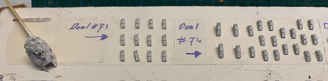

    Vandaag dan meer wat verder gegaan, als eerste de diverse gegoten versieringen ontdaan van de gietresten, ontvet en deze geprimerd:
    Terwijl dit lag te drogen de vier geschutspoort- deksels op de spiegel gelijmd:

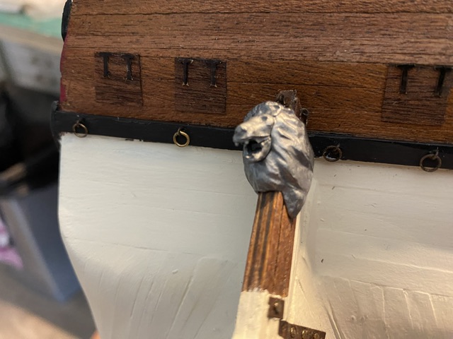

    En ook de leeuwenkop werd op het roer gepast, net voordat deze geprimerd werd uiteraard:
    Ziet er best angstwekkend uit............

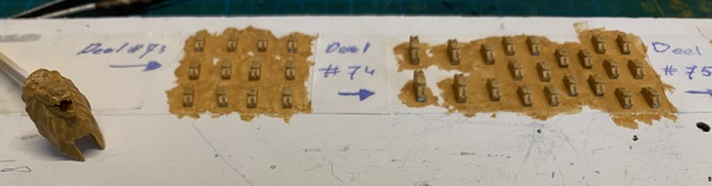

    Inmiddels was de primer droog en werd alles met Yellow Ochre van Admiralty Paints geschilderd:
    In de tussentijd werd er weer een affuit in elkaar gelijmd, geschilderd, de loop en de wielen gezwart en de blokken voor deze Culverijn voorbereid:
    Aan het eind van de middag werden de gegoten onderdelen tenslotte met goudverf geschilderd

    Allen weer bedankt voor de likes en leuke berichtjes via de app en pb's, en we gaan inderdaad weer gewoon door :yes:
    Als eerste werd de leeuw definitief op her roer gelijmd:
    Aan bakboord de eerste 12 pilaren onder de reeds eerder aangebrachte lijst gelijmd:
    Gevolgd door stuurboord:
    De overige pilaren uit deel #74 werden op de spiegel aangebracht, de dikste in het midden en de dunste aan de zijkanten:

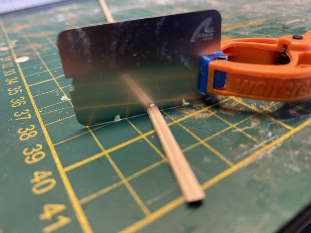

    Onder deze pilaren komt een geprofileerd latje van 2x3mm waarin het profiel met de bijgeleverde schraper aangebracht dient te worden:

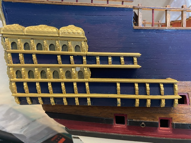

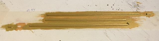

    Vanmiddag weer wat tijd genomen ;) om aan de SotS te werken, eerst het profiel in de twee latten van 2x3mm afgewerkt, waarna deze op maat en in het verstek gemaakt werden.
    Hierna deze eerst ocker geel geschilderd en na droging met goudverf:
    De bovenste voor stuurboord, de middelste voor de spiegel en de onderste voor bakboord.......

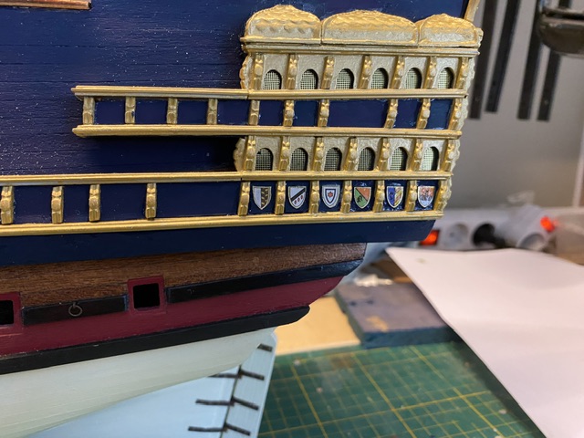

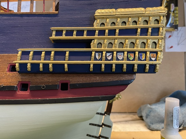

    Terwijl deze lagen te drogen de zes schilden met de wapens aan stuurboord op de galerij aangebracht:

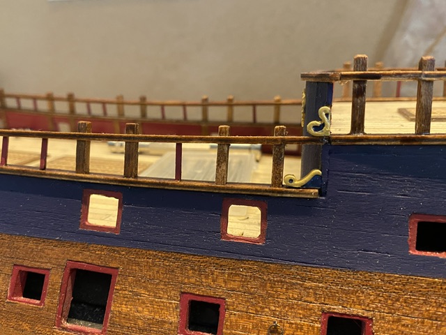

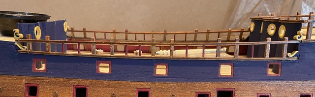

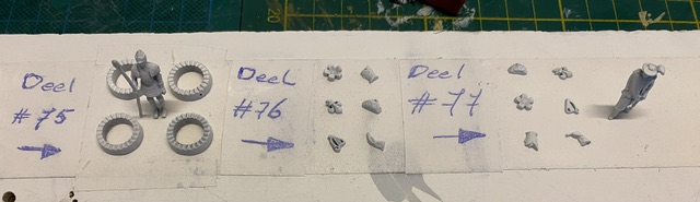

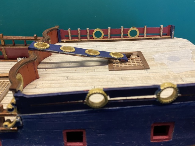

    Inmiddels zijn we alweer aanbeland bij deel #75 en #76, de verschansingen van het voorkasteel, deze werden eerst rood en blauw geschilderd en de handlijsten met donker eiken gebeitst:
    De scheepsboorden aan de binnenzijde werden rood geschilderd.............
    En blauw voor de buitenzijde......
    De eerste vier gaten (op de foto's aan de rechterzijde) zijn al groter geschuurd waar later de ronde omlijstingen in komen, dat is gemakkelijker nu ze nog in de frame's zitten dan als ze op het schip gemonteerd zijn :)
    De volgende keer alles lichtjes schuren en nog een keer lakken, dus dit word weer vervolgd,

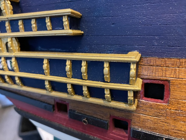

    Zo werden eerst de geprofileerde latten onder tegen de zijgalerijen en de spiegel gelijmd:
    Bakboord en de achtersteven.....................
    Idem maar nu aan stuurboord................
    De latjes werden aan de voorzijde in het verstek aangebracht..............
    Voor diegene die dit schip niet kennen het onderste latje is van hout met het schrapertje geprofileerd, en de overige horizontale lijsten zijn standaard gegoten lijsten van metaal dus.....:weetnie:
    Aansluitend werd er verdergegaan met de verschansingen voor het voorkasteel, hier dacht ik slim te zijn om de gaten voor de ringen vooraf te vergroten :hammer: nou daar kreeg ik al heel vlug spijt van, wat een gefriemel leverde dat op, en de losse tussenstukken vlogen me om de oren.........
    Maar de aanhouder wint en uiteindelijk viel het eindresultaat nog niet zo tegen, helaas ben ik tijdens al dat geprul vergeten om foto's te maken maar momenteel staan ze er zo bij:
    Op de voorgrond de verschansing aan bakboordzijde, hier is het schilderwerk wat bijgewerkt, in de achtergrond de bakboordverschansing waar de voorzijde van de staanders nog met beits worden bijgewerkt en in het midden de verschansing van de voorzijde..........
    Als de verf en lijm goed droog is kan ik hiermee weer verder en zien jullie het uiteindelijke resultaat hier wel voorbij komen,
