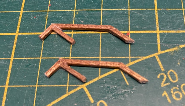

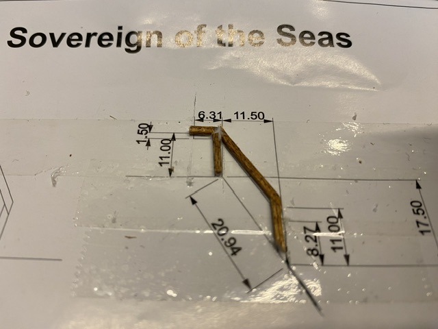

Bij dit deel (#113) zat een template om de trapleuningen voor de trappen naar het achterste dek te maken, dus eerst alles op maat gesneden en in elkaar gelijmd:
Die kunnen nu drogen.........

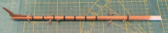

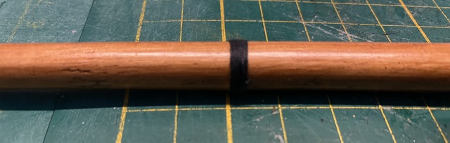

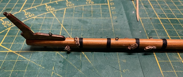

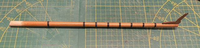

Terwijl de lijm kan drogen maar weer verder met de boegspriet daar werden eerst de woelingen aangebracht:
En na een tijdje zaten ze er alle acht op:

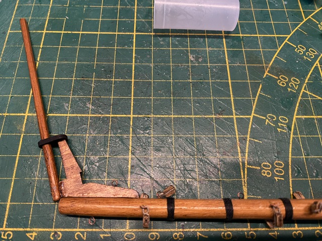

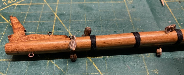

De volgende stap is het aanbrengen van blokken en oogjes:
Aan de top zitten ze er allemaal op, nu nog aan de voet wat enkele en dubbele, maar dat is iets voor de volgende keer,

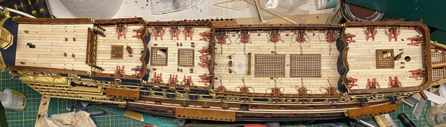

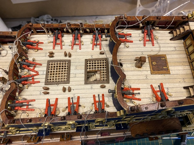

Vandaag weer verder met het geprul aan de culverijnen en uiteindelijk stonden ze er al 14 kant en klaar bij:
De dekken zijn zo al aardig gevuld:

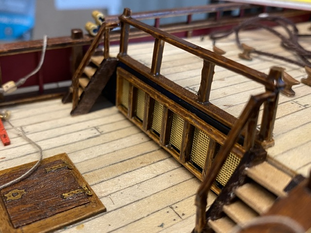

Ook de trapleuningen werden aan boord gebracht waarna ze nog eenmaal met beits behandeld werden:

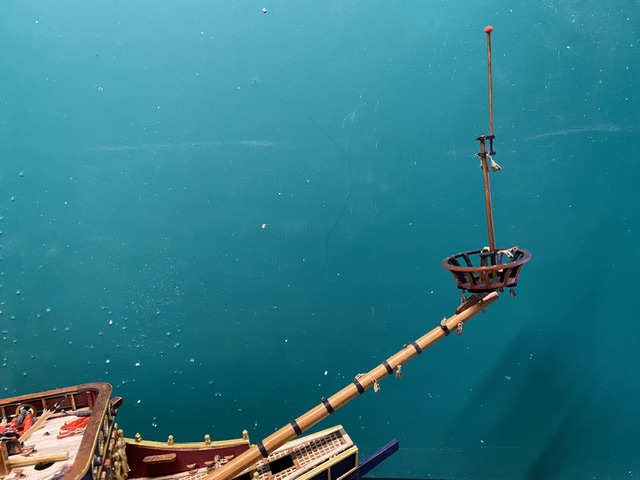

En dan maar weer verder met de boegspriet, eerst de resterende blokken aan de onderzijde aangebracht:
De steng werd voorgemonteerd:

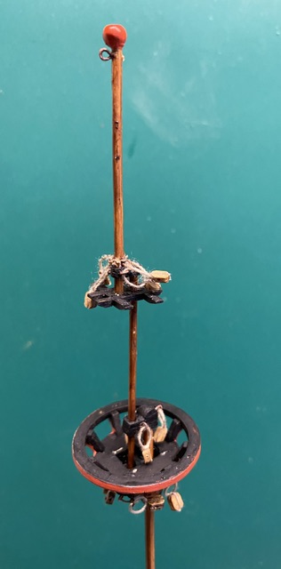

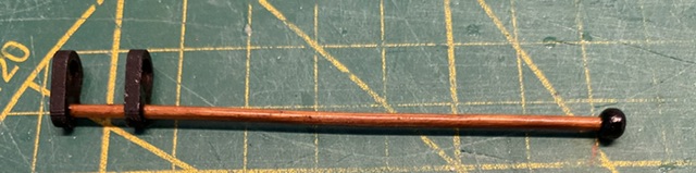

De vlaggensteng kreeg twee kleine ezelshoofden en een klootje:

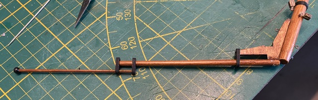

Even dry- fit passen:

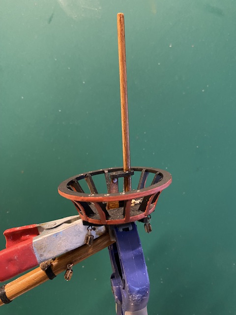

De mars werd nu definitief op zijn plaats gelijmd:
En de steng met de vlaggenstok werden wat later gemonteerd en uit gericht en na droging voorzien van de oogjes en benodigde blokken:
En een totaalplaatje van de boegspriet:
Deze word op een later moment pas in de romp gelijmd.

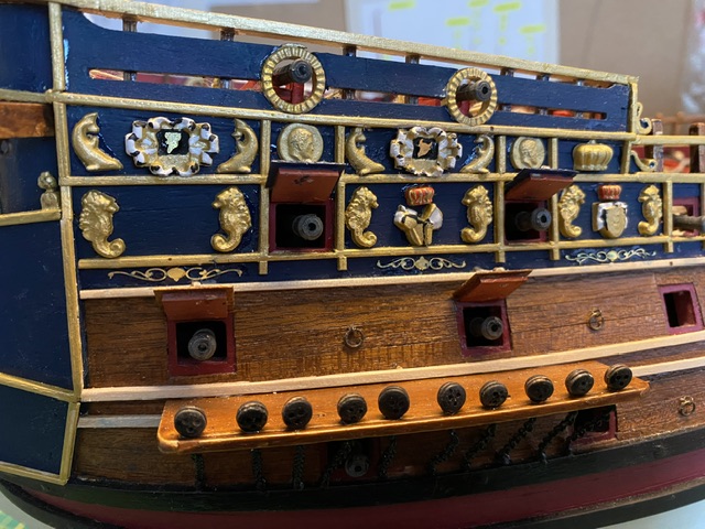

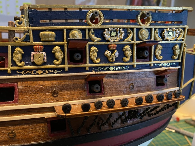

De laatste paar dagen tussen de bedrijven door de diverse decoraties voorzien van de gekleurde detailleringen:
In de zwarte vlakken van de zes grotere ornamenten komen nog kleine figuurtjes in die de sterrenbeelden voorstellen......
Deze kleine figuurtjes erbij gezocht die op de zwarte vlakken komen waarna ze op de romp gelijmd werden net als de andere decoraties:
De eerste zitten erop aan stuurboord......
En de rest aan stuurboord, samen met de decoraties in de lange smalle vlakken:
En bakboord.....

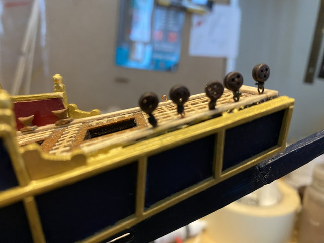

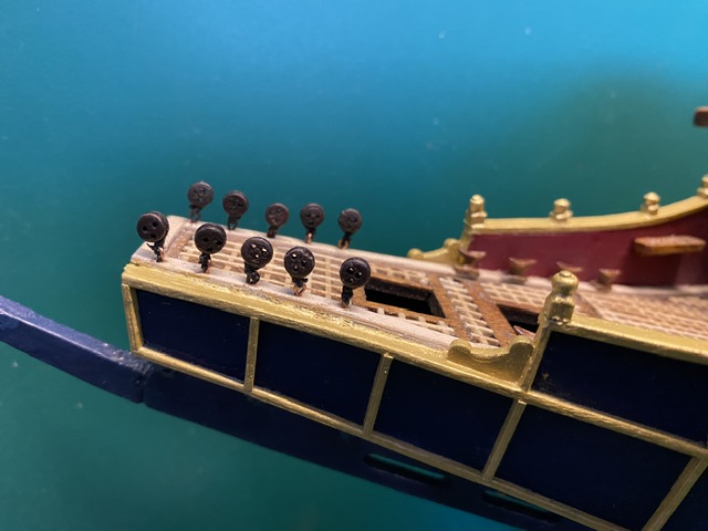

In het galjoenplatform moeten 10 oogboutjes gelijmd worden waar dan later weer jufferblokken van 4mm aan geknoopt worden, maar dat doe ik dus net andersom, eerst de juffers aan de oogjes knopen en dan pas deze in het boegplatform lijmen:
De eerste vijf zitten erin......
En ook de laatste vijf, klus geklaard .........

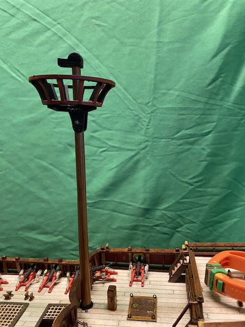

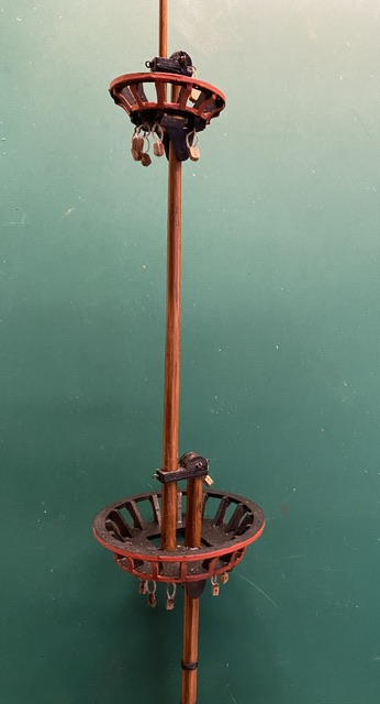

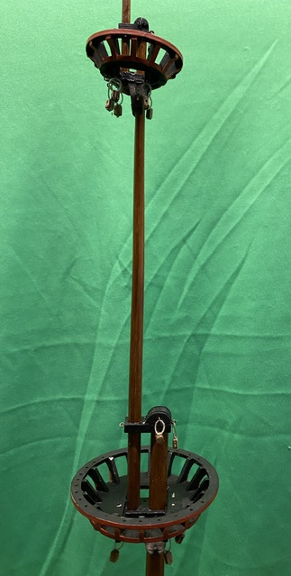

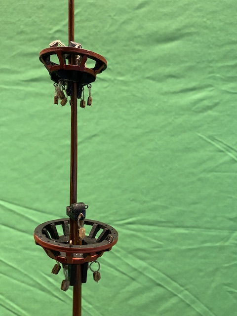

De laatste dagen bezig geweest met de fokkemast en deze is nu klaar, compleet met de benodigde oogjes en blokken, hier een overzicht van beneden naar boven:
De fokkemast met de fokkemars.............
De voormarssteng......
De voorbramsteng.......
En de voorbovenbramsteng met de
vlaggenstok.........
Al met al een heel werk en heel wat gepuzzel voor de oogjes en de blokken maar deze is zover klaar.............

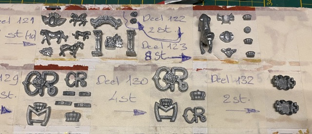

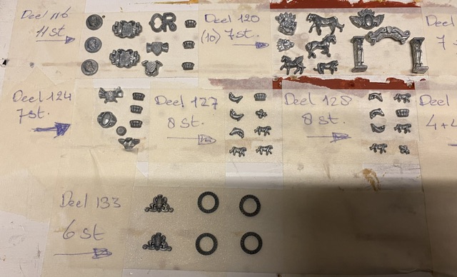

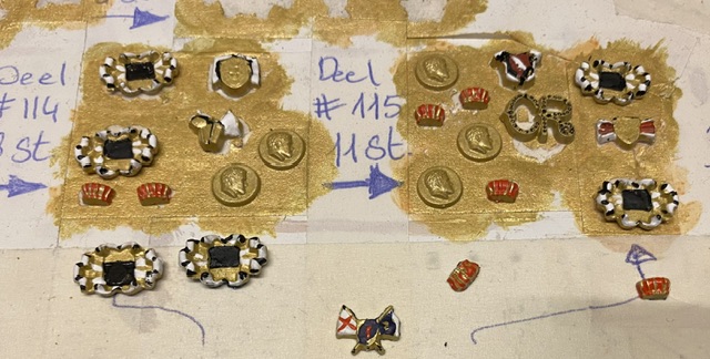

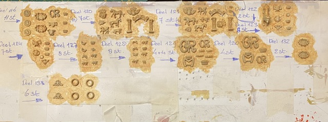

We zijn weer wat verder, als eerste alle resterende decoraties bij elkaar gezocht, ontdaan van de eventuele gietresten en deze op een omgekeerd stukje tape geplakt:
Het zijn er nog heel wat als je ze zo bij elkaar ziet.........

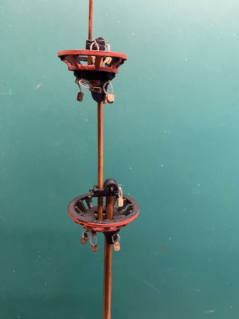

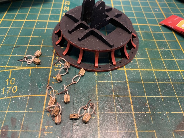

Inmiddels zijn ze geprimerd, dus gaan we verder met de grote mast, eerst maar weer wat blokken gestropt:
De grootmars met de bijbehorende blokken.......

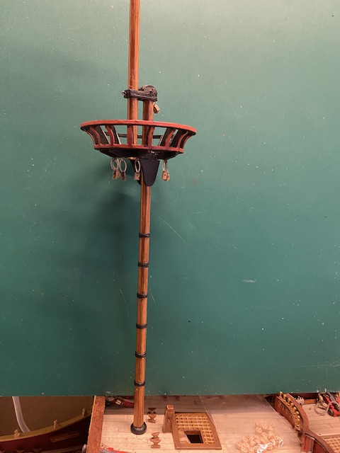

En dan maar de hoogte in met dat ding:
De ondermast en zijn mars........
De marssteng en zijn mars........
De bramsteng staat er ook al weer op......
Nog een mars, de bovenbramsteng en de vlaggenstok erop dan istie klaar............

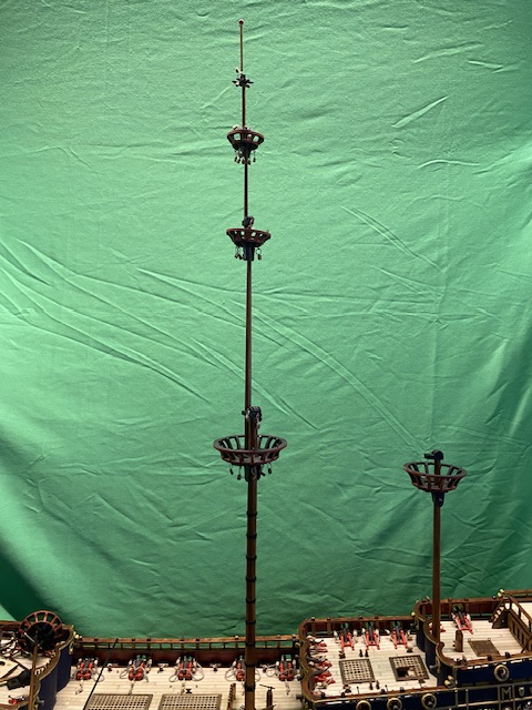

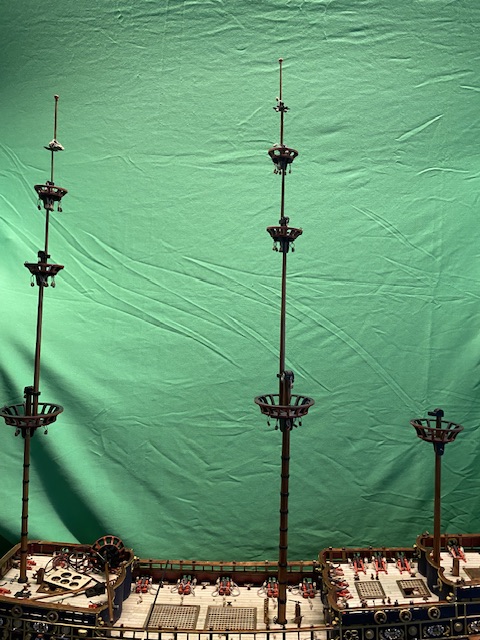

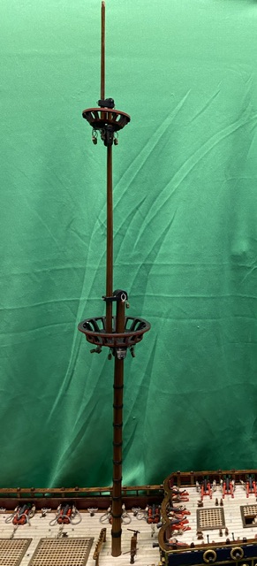

Tja en dan istie klaar, de grote mast tevens is hier mee het hoogste punt bereikt:
En het eerste begin van de kruismast is er ook al:
De grote- en de kruismast:
En een foto met alle drie de masten:
De volgende keer zal de rest van deze kruismast wel klaar zijn.........

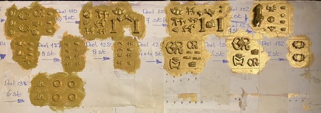

De decoraties zijn inmiddels van de goudkleurige verf voorzien:
Als tussendoortje kan ik deze decoraties nog wat voorzien met de gekleurde details en dan kunnen ze op de romp, maar........
Dat zien we de volgende keer weer wel.
