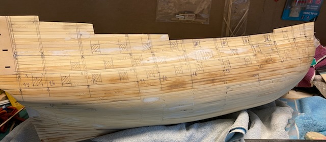

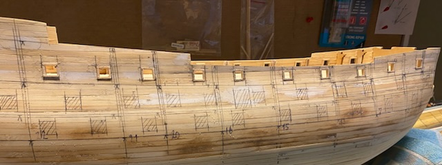

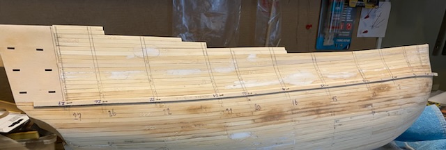

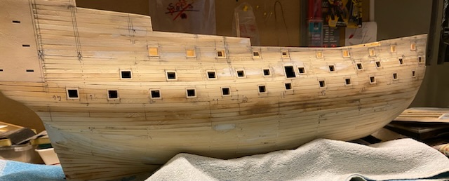

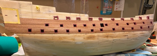

    Iedereen weer bedankt voor de leukjes en de leuke berichten via welke weg dan ook, en ja John er word gewoon aan doorgewerkt hoor ;), eerst weer het aftekenen van de verschansingen en geschutspoorten aan stuurboord, waarna ook deze verschansingen weer op maat gemaakt werden:
    Met een tijdelijk hulplatje werd de tweede deklijn uitgezet en afgetekend........

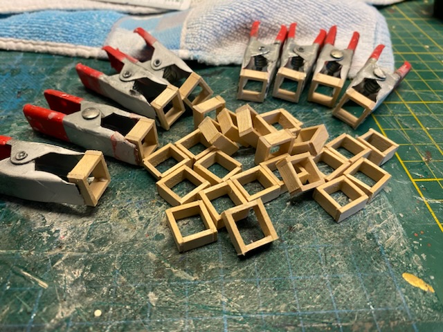

    Vervolgens werd de kozijnfabriek weer opgestart:
    En dan de gaten erin boren, vijlen, schuren waarna de kozijntjes er in gelijmd werden, de bovenste rij zit er alweer in:
    Nog 23 te gaan en het laadluik wat in de middelste rij komt dus het vordert hier gestaag.......

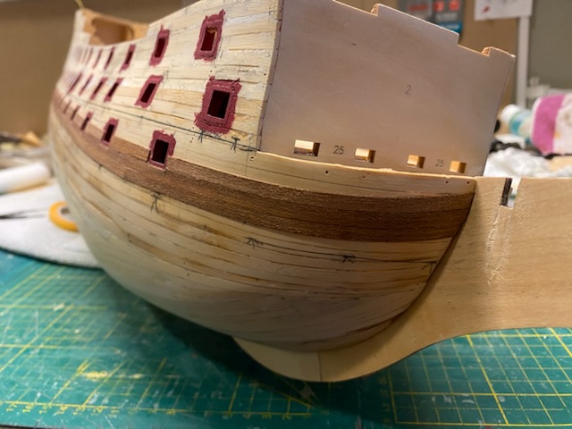

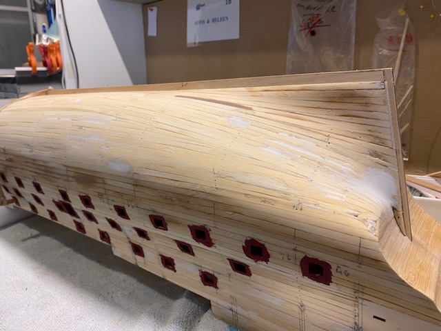

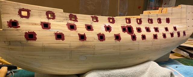

    De kozijnen zitten er nu allemaal in en zijn gelijk met de romp geschuurd:

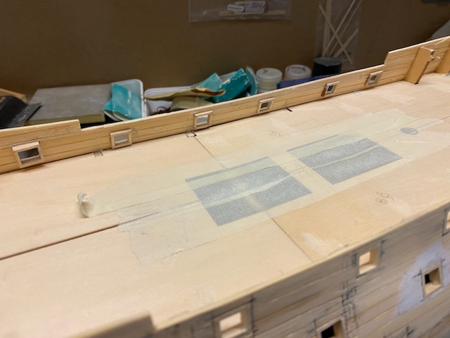

    Aan beide zijden werden de spantkoppen van de kuil, 4 per zijde, gelijk met het derde dek afgezaagd en geschuurd:
    Het dek ligt er nog los in........
    En tot slot de kozijntjes rood geschilderd:

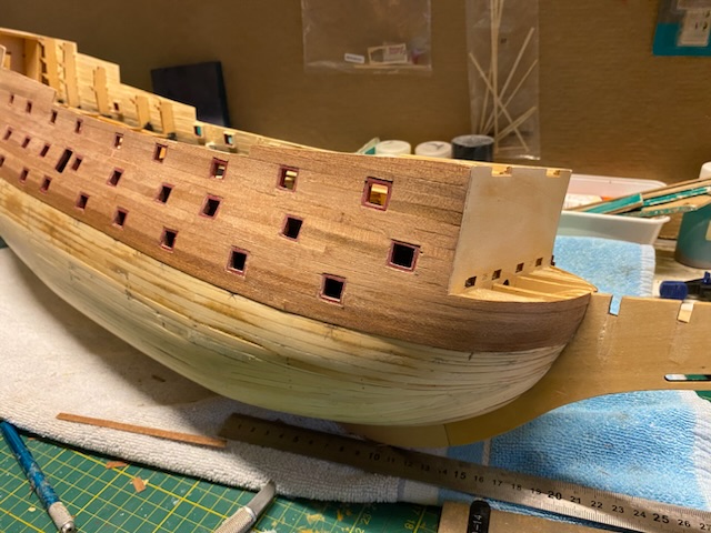

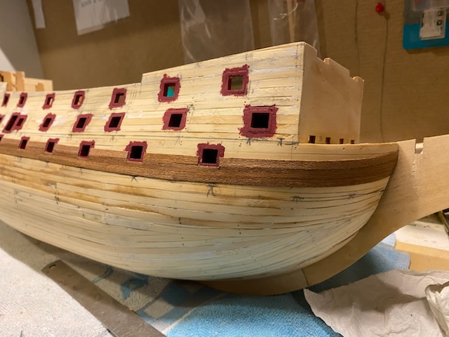

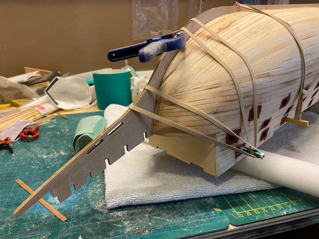

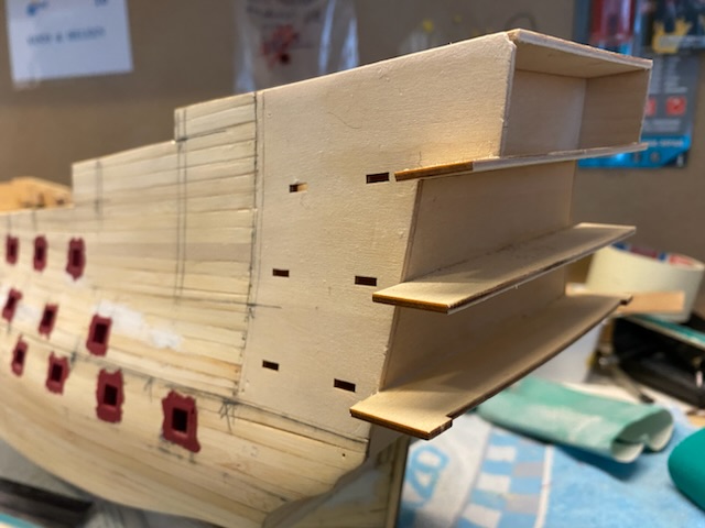

    Tja de volgende stap(pen) dat waren het aanbrengen van de kieldelen, de achtersteven en de galjoenscheg, de achtersteven werd ingelaten in het verwulf en er werd tevens een klein hoekje ingelijmd:
    Ik was wat voorbarig met het inkorten van de beplanking, deze moesten 2mm voorbij de valse kiel afgezaagd worden en niet gelijk :confused: dus daar maar een klein latje aangebracht en in model gebracht, lang leve de tweede laag :) In de hoek met laminaatvuller wat model erin gebracht en verder alles strak geschuurd.......
    De galjoenscheg gelijmd en met elastiekjes gefixeerd..........

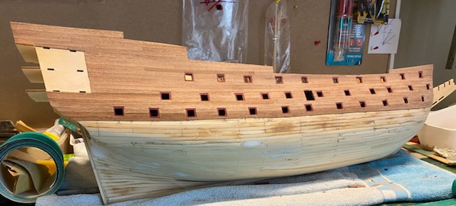

    Nu kon ik beginnen met het uitzetten van de tweede laag, en werden de eerste sapelli latten tegen de romp gelijmd aan stuurboord:
    Hier de latjes iets op laten lopen om schotelen te voorkomen............
    Eerst de dekjes van het achterkasteel pas gemaakt en vast gelijmd:
    En weer verder met de sapelli latjes:

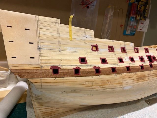

    Bij de boeg werd er een verjongd (2e huidgang van boven) en hetgeen wat er afgesneden werd werd er onder weer tegen gelijmd:
    De sapelli latjes hebben de neiging te gaan krullen (hol staan) door het vocht van de houtlijm maar dat is niet onoverkomelijk..............

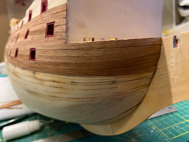

    Het hol gaan staan van fineer komt inderdaad doordat het lijm op waterbasis is en je latjes heel dun. Dit kan heel hinderlijk zijn!
    Een tip is om contactlijm i.p.v. houtlijm te gebruiken. Nadeel, het stinkt enorm, maar je latjes zitten meteen goed vast.

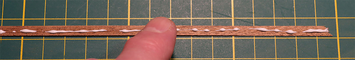

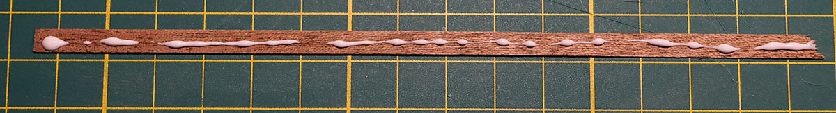

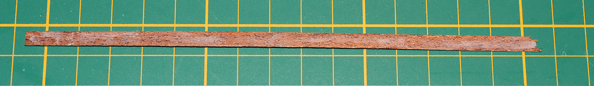

    Koos, als aanvulling op de reeds gegeven adviezen, kan je het hol gaan staan van de fineerlatten ook voorkomen door de houtlijm zo zuinig mogelijk aan te brengen. Ik heb hier al eens eerder over geschreven, dat de lijm vaak (meestal) ruim en overvloedig word gebruikt, hetgeen dus helemaal niet nodig is omdat houtlijm een zeer sterke hechting geeft op alle soorten hout, mits op een goede manier gebruikt. Het hol gaan staan van het fineer komt inderdaad door het vocht in de lijm en is in principe al een teken dat je teveel lijm gebruikt. Lijmen is eigenlijk net als schilderen een essentiële vaardigheid in de modelbouw.
    Hier onder laat ik globaal zien hoe ik het altijd doe en nooit een probleem heb met het hol gaan staan van fineer latten;

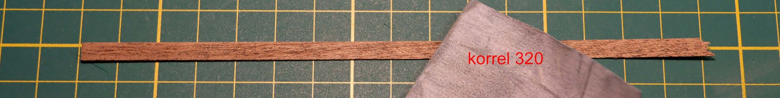

    De latten, met name noten en sapelli zijn vrij ruw waardoor vocht meer grip krijgt op het oppervlak. Door de te lijmen kant licht op te schuren met een fijne korrel (minstens 320) haal je het ruwe weg en word de lat dus glad en minder vatbaar om vocht op te nemen. Het is uiteraard een klein beetje meer werk, maar met een goed resultaat, even wrijven met het schuurpapiertje is al voldoende;
    Daarna een klein beetje lijm over de lat verdelen,
    en vervolgens smeer je de lijm gewoon met je vinger (of een kwastje) uit over de hele lat zodat er een mooi en gelijk dun laagje lijm op de lat komt, ik doe het altijd met een vinger en
    heb een vochtig doekje liggen om het teveel aan lijm op vinger e.d. te verwijderen,
    Als je na de procedure nog steeds een witte laag ziet, dan heb je teveel lijm gebruikt:confused:, het moet er enigszins transparant uitzien en dus niet meer helder wit !
    Het lijkt een heel verhaal, maar in de praktijk kost dit nauwelijks meer tijd en je latten zitten zonder vervorming mooi op de scheepshuid:).

    Als die zo hard stinkt dan laat ik het maar bij de witte houtlijm Peter, anders krijg ik trammelant met de directie hier en da wilde nie hee :):)
    Die waren iets groter denk ik Mees ;)

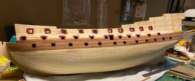

    Kijk dat wist ik niet en dat scheelt een hele hoop, ze krullen nu inderdaad veel minder, eigenlijk helemaal niet meer, bedankt voor de tip Piet :worship::worship:
    Maar goed met de schuurtip van Piet vandaag stuurboord afgewerkt:
    En verder met bakboord:
    Het vordert gestaag, zeker met dat weer van vandaag, dan kun je nergens beter zitten dan thuis op je werkplekkie ;);)
