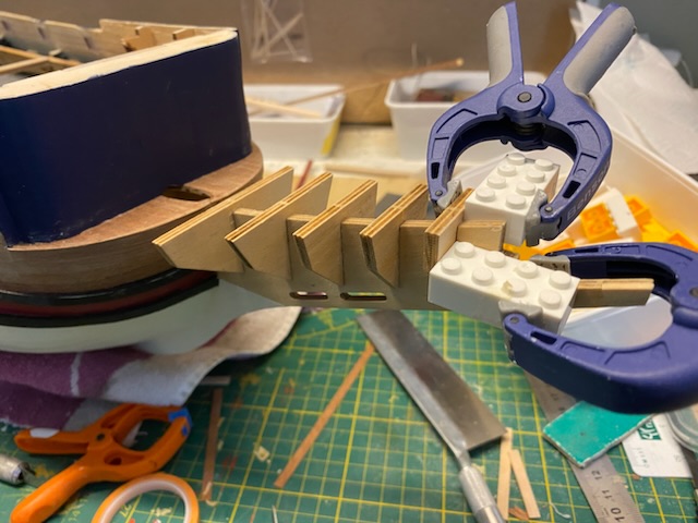

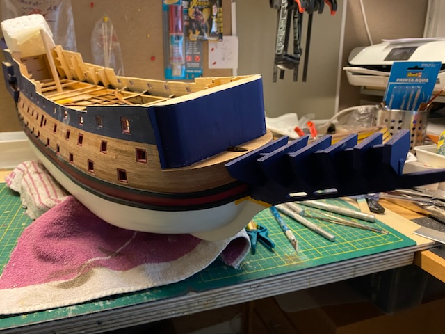

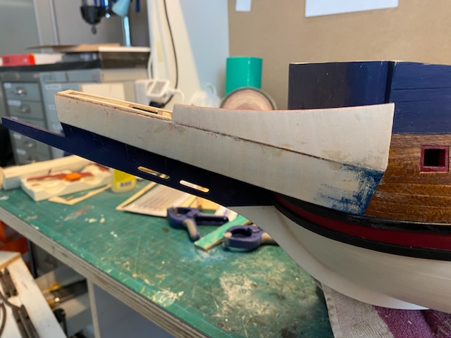

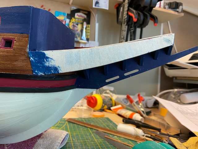

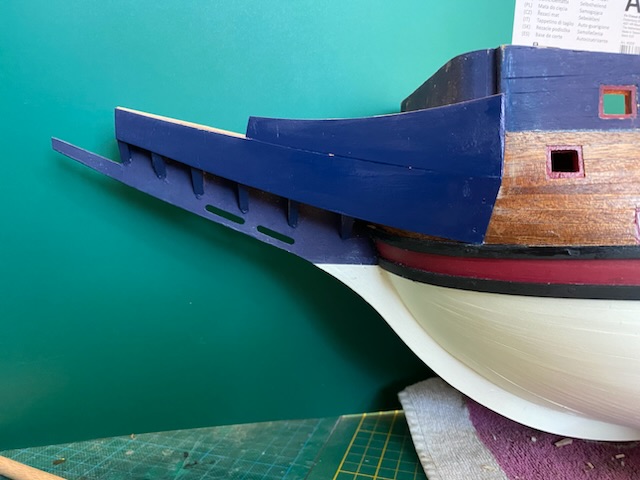

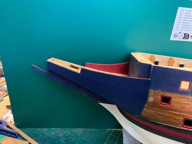

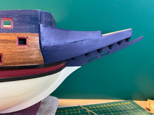

    En we gaan weer verder met het dekje en het boegschot, deze werden allebei ontdaan van het resthout:
    De boegspriet is inmiddels ook al passend gemaakt..............
    Het boegschot werd blauw geschilderd en de mannetjes werden op de snebbe gelijmd:
    Met de beproefde lego methode uiteraard...........
    Uiteindelijk zaten ze er allemaal op en werd de complete snebbe ook blauw geschilderd:

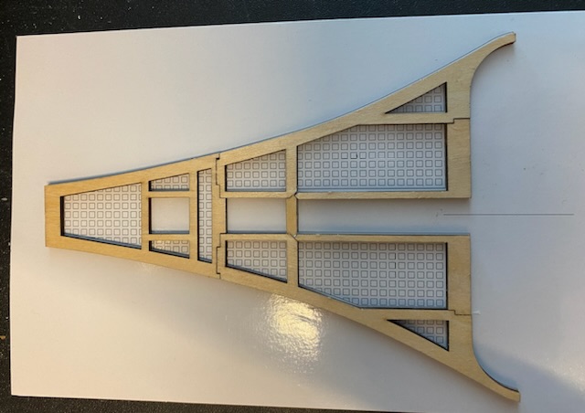

    Tussen de bedrijven door werd het frame wat later op de snebbe komt in elkaar gelijmd:
    En na droging van de lijm werd deze met midden eiken gebeitst:

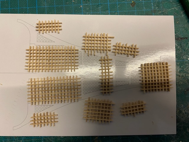

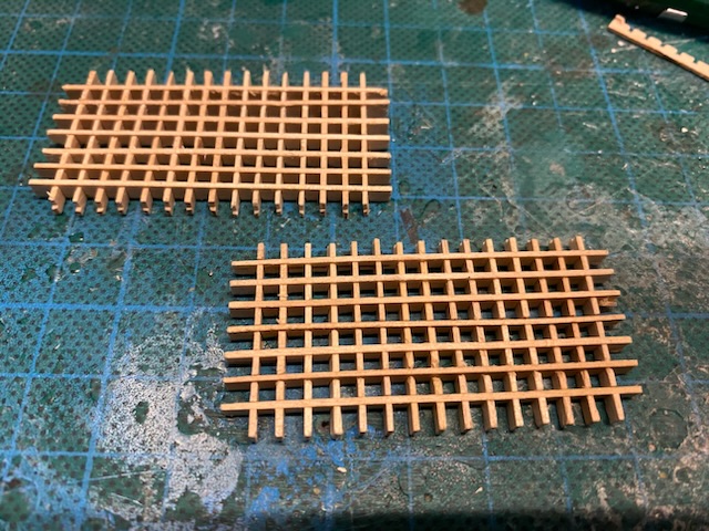

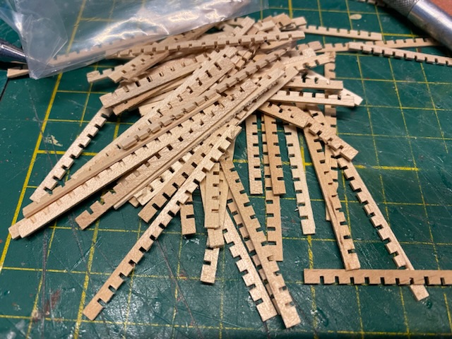

    De roosterlatjes werden erbij gepakt en tot mijn verbazing pasten deze goed in elkaar, dit in tegenstelling van die bij @pietsan en @Pingu57 en deze die eerder bij de Vic zaten, dus werden ze gewoon door mij gebruikt:
    De twee grootse zitten in elkaar.............
    Nadat ze alle tien in elkaar gefrutseld waren werden ze met verdunde houtlijm ingesmeerd en die liggen nu lekker te drogen.......:)

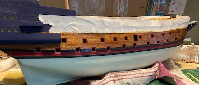

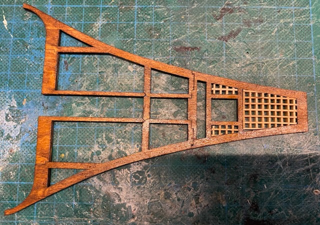

    Vandaag uiteindelijk de stoute schoenen maar eens aangetrokken en het "sapelli" gedeelte gebeitst, ik was al een hele poos aan het twijfelen hoe ik deze af zou werken en na een tiental monsters is de keus uiteindelijk gevallen op één laag licht eiken en twee lagen glitsa, dus werd vandaag de romp gebeitst:
    De glans verdwijnt vanzelf als deze droog is...........

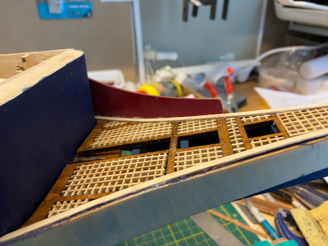

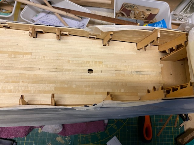

    Het frame voor de roosters was inmiddels wel droog en nu kon ik de roosters op maat maken en in het frame lijmen:
    Ook hier gaat morgen nog een laagje glitsa over..........
    Aan het eind van deze dag werden de zes delen van het derde dek in de romp gelijmd:
    Tis niet veel maar elke vooruitgang is toch ook weer een stapje vooruit zullen we maar denken ;):)

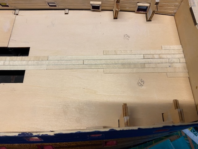

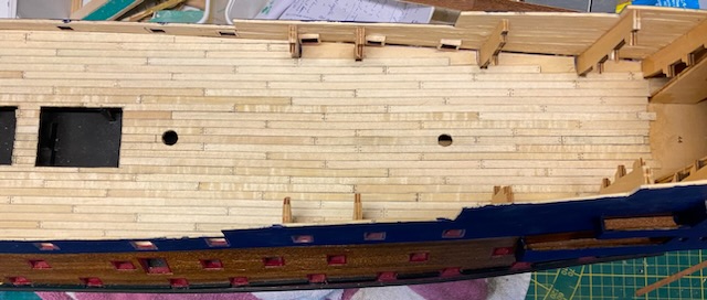

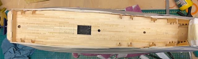

    Inmiddels is deze behandeld met glitsa waardoor de nerf nog mooier naar voren komt:
    En het derde dek is inmiddels voorzien van beplanking, hiervoor de lindehouten latjes van 0,6x5 mm gebruikt in lengtes van 10cm:
    Het eerste Luik is er al uitgesneden….
    En het totaal plaatje:
    Morgen het Luik verder uit snijden, het andere Luik nog uitsnijden de breeuwnaden en nagels, en wie weet wat allemaal nog meer….

    Maar tussen de bedrijven door toch nog wel even de breeuwnaden aan kunnen brengen en de nagels gesimuleerd bij de kopkanten:
    Tussen de lindehouten latjes zat ook wat beuken tussen zoals te zien is aan de “spiegels” maar in werkelijkheid valt het minder op dan op de foto’s, gelukkig…….
    Aansluitend de onderdelen van het halfdek en het voorkasteel bij elkaar gezocht en ook hier bleek het dek en de twee profielen voor dit halfdek te smal en te kort te zijn, dus werden er maar wat latjes tegen gelijmd:
    De onderdelen voor het halfdek, de drie bovenste, blijken wel de goede maat te hebben, een meevaller dus….
    Alles kan weer drogen zodat we de volgende keer weer verder kunnen…….

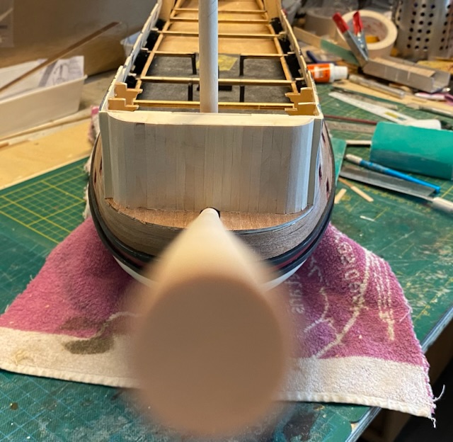

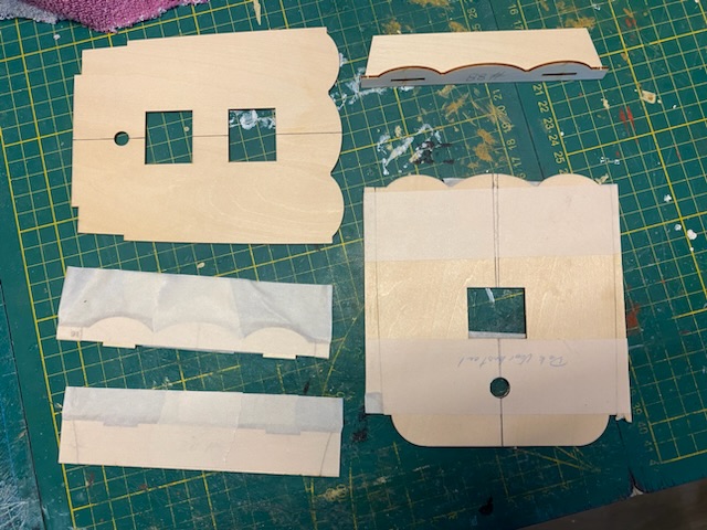

    De laatste tijd best wel druk geweest met verschillende andere zaken maar tussen dit werk door toch regelmatig aan het scheepje kunnen werken, de snebbe werd voorzien van het frame met de roosters, waarop een lindehouten latje van 1x3mm werd gelijmd waartegen de zijkanten aangebracht werden.
    Als eerste de onderkanten:
    Gevolgd door de bovenste:
    De binnenkanten waren van te voren al geschilderd, blauw voor de onderste en rood voor de bovenste.
    Nadat de lijm goed droog was de zijkanten geschuurd en aan de buitenkant blauw geschilderd:

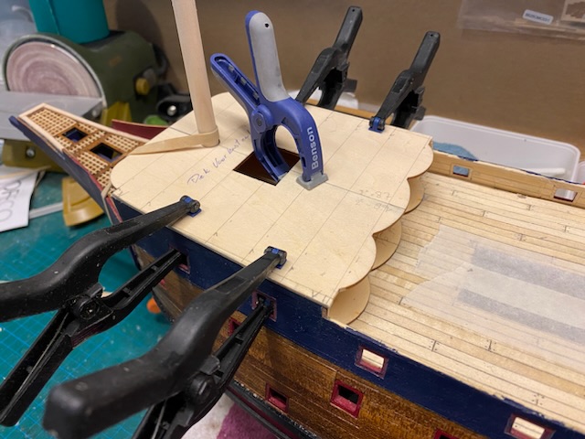

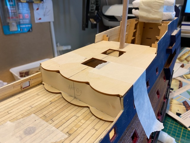

    Deel #45 het halfdek en het dek van het voorkasteel….
    Twee posten terug werd het dek voor het voorkasteel voorzien van resthout aan de zijkanten omdat deze te smal was.
    Nu werd deze op maat geschuurd net als de twee profielen die aan de achterzijde van dit dek op het derde dek gelijmd werden:
    Nu kon het dek uitgelijnd worden:
    Voor het halfdek werden ook de twee profielen op maat gemaakt en op het derde dek gelijmd:
    Vervolgens werden de overlangse versterkingen aangebracht en zwart geschilderd:
    Hier worden later de insteek kanons ingestoken….
    Nadat alles droog was de dekbalken op de lippen van de spantkoppen uitgericht en vast gelijmd waarna deze twee dekken op hun plaats gelijmd werden, eerst het dek voor het voorkasteel:
    En het halfdek:
    Die kunnen weer lekker drogen, waarna we weer stilletjes verder gaan….
