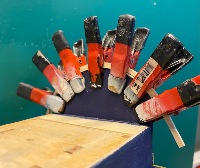

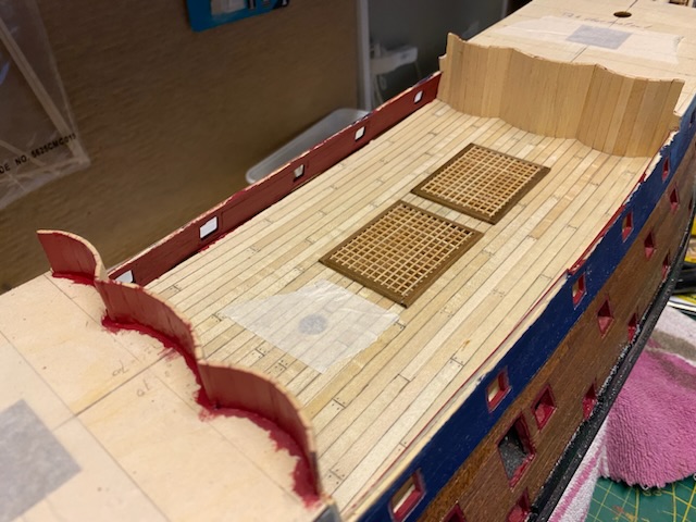

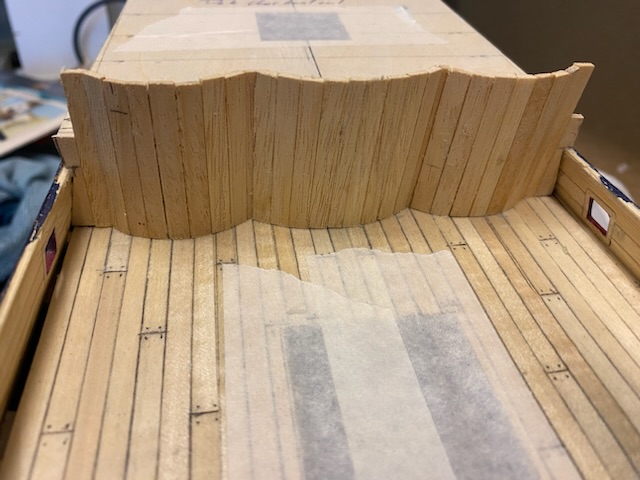

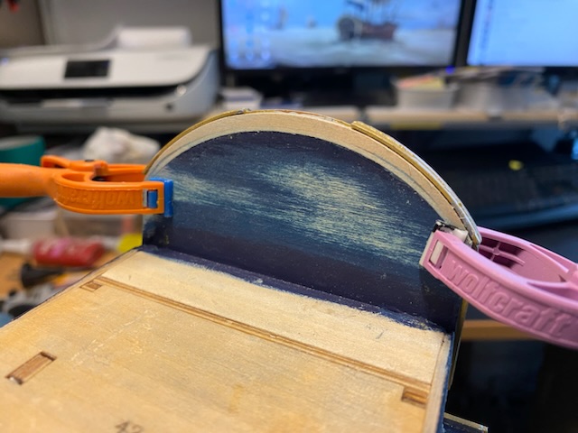

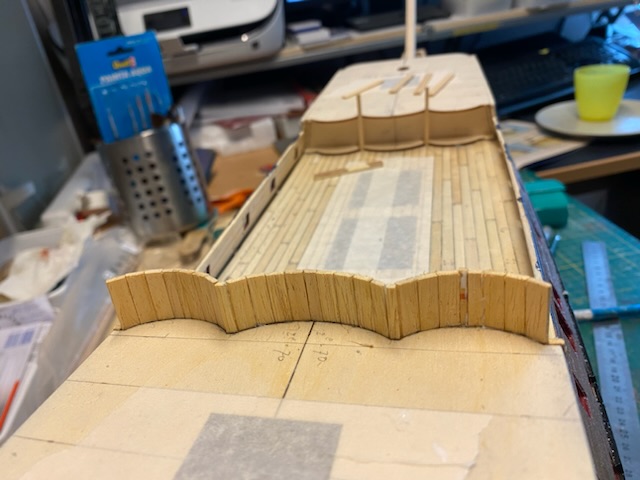

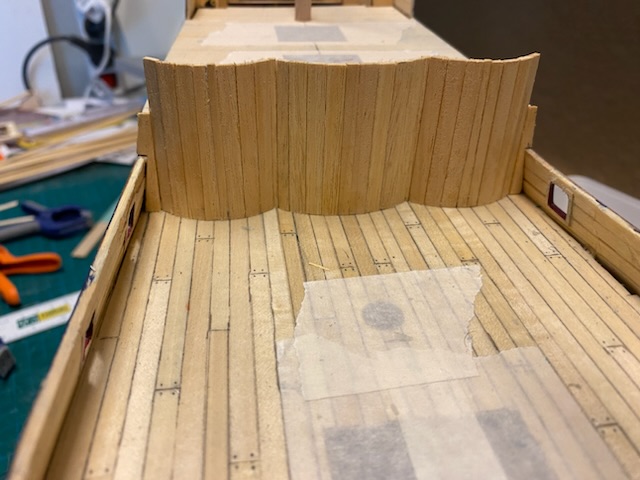

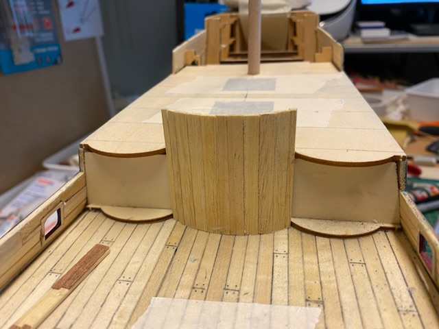

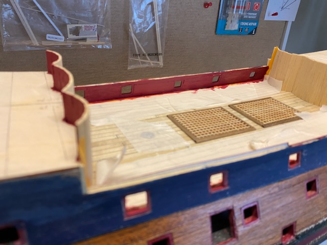

    Nadat de klemmen verwijderd waren van de twee dekken moesten de gebogen wanden aangebracht worden, volgens de bb met bamboe latten, maar dat gaan we ook deze keer niet doen :oops:
    Ik had nog wat ramin latten op voorraad liggen van 2x5 mm dus werden ze daar van gemaakt, is zacht hout en schuurt dan ook gemakkelijk…..
    Begonnen met halve latjes in het midden:
    Deze werden tussen de twee buitenste bogen aangebracht……
    Tegen deze twee latjes werden de volgende afgeschuinde latjes gelijmd:
    En zo steeds verder tot dit schot, van het halfdek, klaar was:
    De latjes steken zo’n 15mm boven het dek uit:
    Hetzelfde kunstje maar nu bij het voorkasteel:
    Nadat ook deze klaar was en de lijm droog werden de schotten geschuurd, wat een genot om te doen is met deze zachtere houtsoort:
    Klaar om geschilderd te worden……

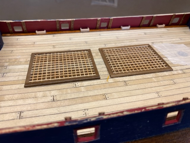

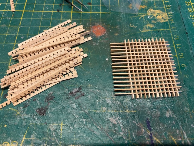

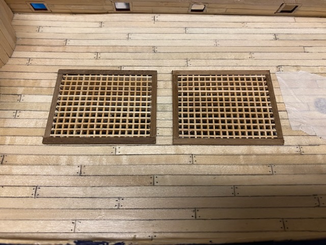

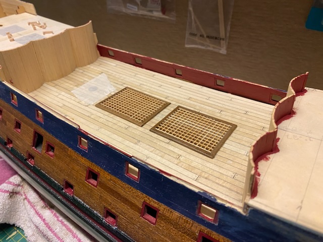

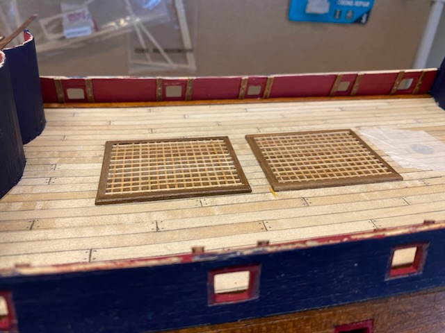

    Inmiddels zijn we aangekomen bij deel 47, waarin de roosters voor het derde dek gemaakt moeten worden, dus daar gaan we weer….
    Ook hier werden de roosterlatten van deA gebruikt:
    Nadat deze klaar waren werden ze ingestreken met verdunde houtlijm en kregen ze een omranding van noten houten latjes, 2x3mm die op zijn plat tegen de bovenkant van de roosters gelijmd werden.
    De roosters liggen dus verzonken in het dek:
    Hier nog dry- fitt……..

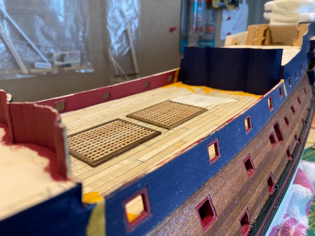

    De laatste actie in deze post betreft het bekleden van de verschansingen ter hoogte van de kuil.
    Hiervoor werden weer de lindehouten latjes van 0,6x5mm gebruikt:
    Bakboord is hier gereed en de rooster zijn inmiddels op het dek gelijmd…..
    De volgende keer weer verder met stuurboord dus tot dan maar weer…

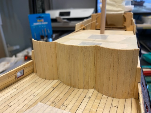

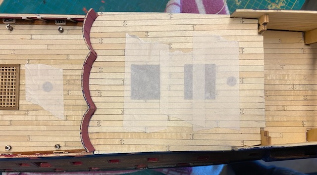

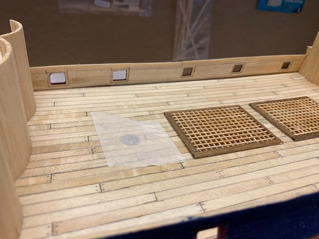

    De verschansing aan stuurboord is inmiddels ook klaar met de bekleding van het lindehouten fineer dus de zaak maar afgeplakt en deze en die op de twee dekken rood geschilderd:
    En nadat dit twee keer gedaan was werd de tape verwijderd:

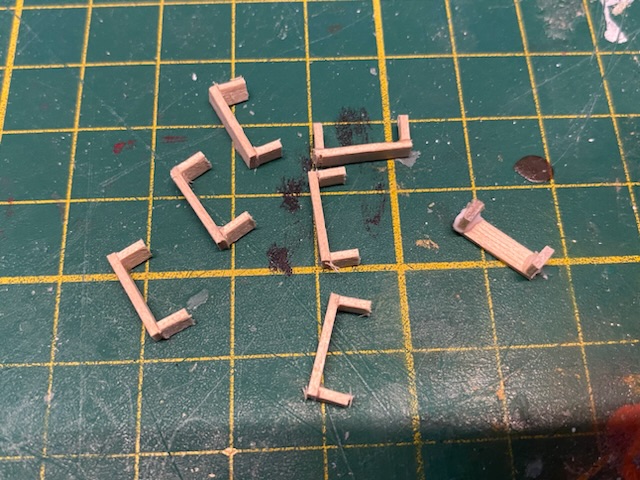

    Dat kan weer drogen en in de tussentijd de kogelbakken voor de kanons in de kuil gemaakt, uit een latje van 1x3mm 8 stukjes van 10mm en 16 stukjes van 3mm lang gezaagd en deze in elkaar gelijmd:
    Ook deze kunnen nu drogen om de volgende keer verder bewerkt de worden :)

    De al eerder gemaakte kogelbakken werden gelijk- en in model geschuurd en tussen de poorten op het dek gelijmd:
    En in elke bak werden 11 kogels geplaatst, deze werden eerst door een druppel slo zapp gerold en dan in deze bakken geplaatst:

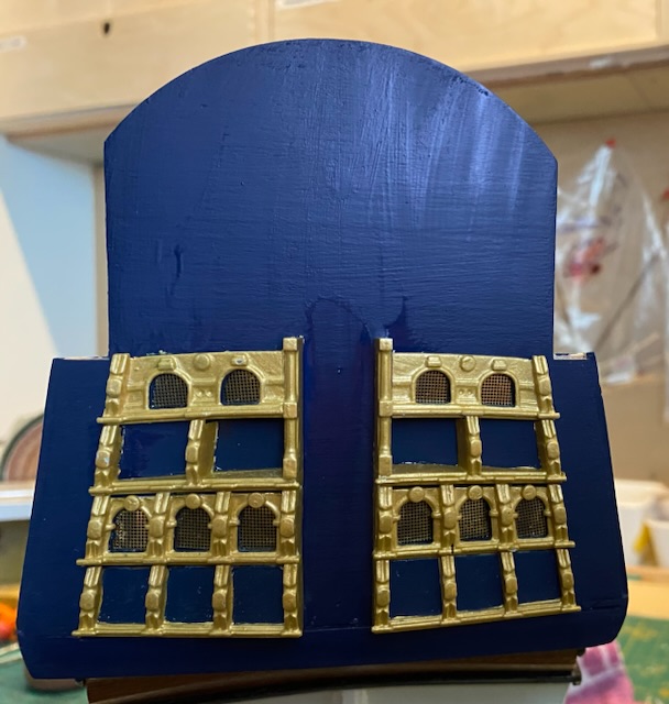

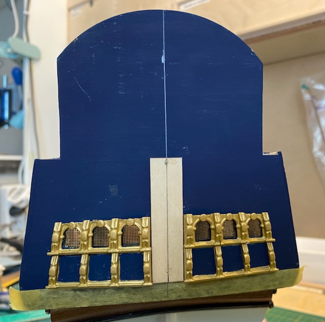

    We zijn weer een paar dagen verder waarin vooral veel geschilderd werd, als eerste werden de hengsels aan de acht emmers gelijmd en de emmers bruin geschilderd:
    De duigen en de hengsels krijgen nog een andere kleur..........

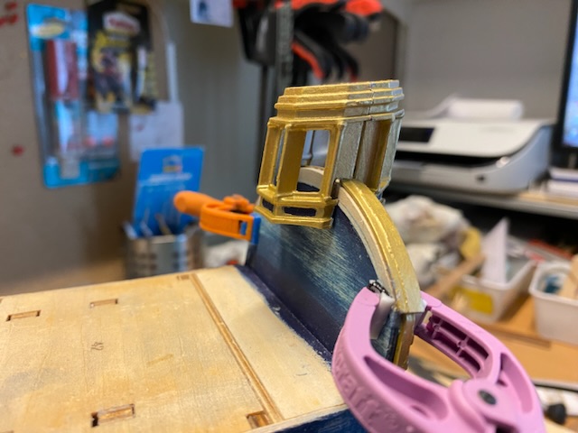

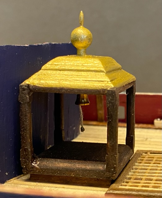

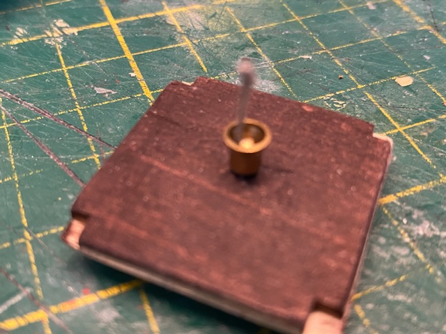

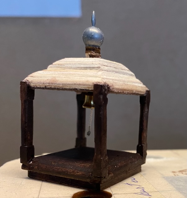

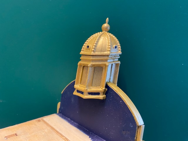

    De eerste werkzaamheden aan de klokkenstoel werden uitgevoerd, het dakje en de voet met de vier staanders, dat werd allemaal in model gebracht en met walnoot beits gebeitst:
    Nadat de beits droog was werd het dakje nog eens verhoogd, aan de onderkant voorzien van de bel met een touwtje en op het onderstel gelijmd:
    De "knots" op het dakje werd later toch weer verwijderd (veel te massaal), aan de onderzijde nog rondom een plintje aangebracht zodat alles tussen het schot en het eerste rooster past en het dakje werd met goudverf geschilderd:
    Deze staat klaar totdat het definitief op zijn plaats gelijmd word

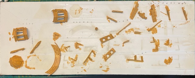

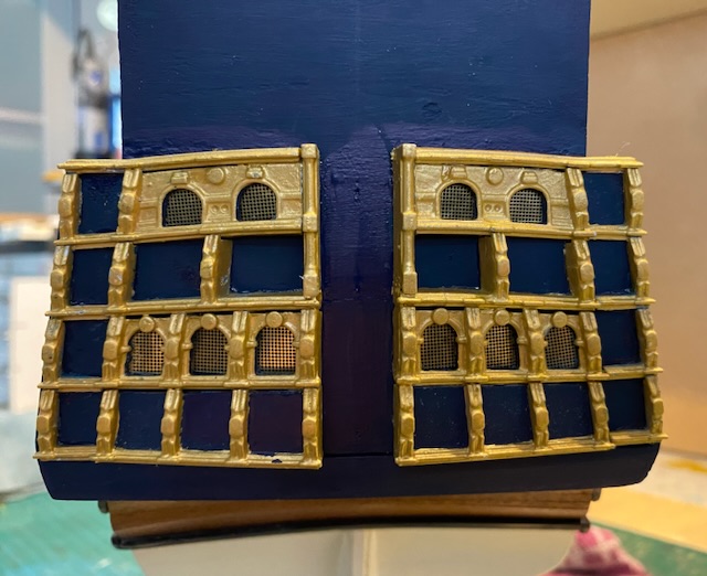

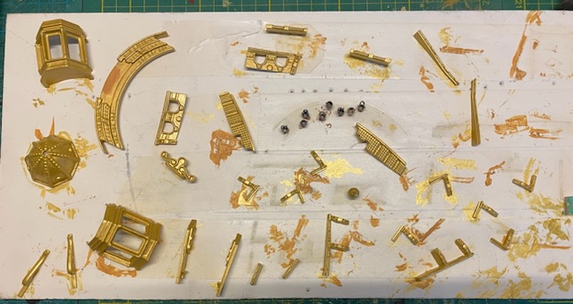

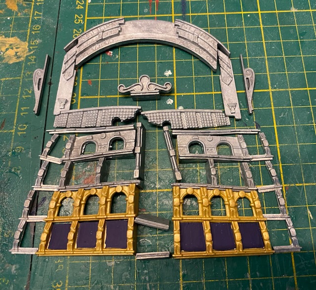

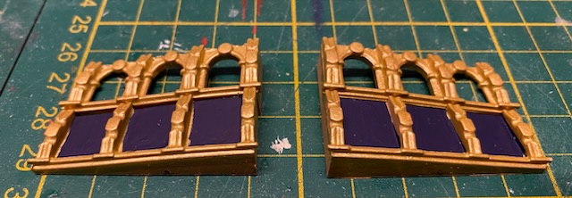

    In de tussentijd werden alle onderdelen voor op de spiegel bij elkaar gezocht:
    De eerste vier delen zijn reeds geschilderd:
    De resterende onderdelen werden in de primer gespoten en na droging voorzien van de ocker kleurige ondergrond:
    Nadat deze droog was alles met goudverf geschilderd:
    Deze kan lekker drogen waarna de diverse blauwe vlakken geschilderd kunnen worden, maar dat is weer iets voor de volgende keer,

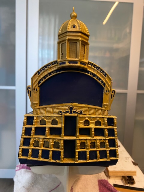

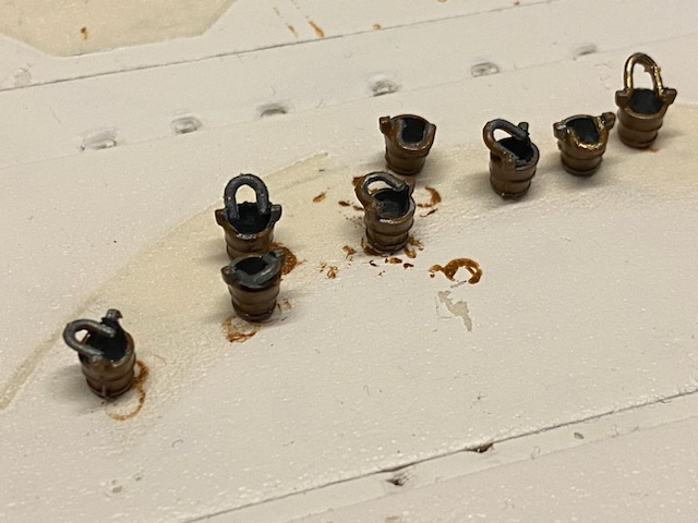

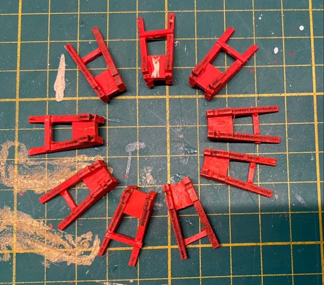

    Vandaag aan het stoeien geweest met de emmers, eerst deze voorzien van twee zwarte randjes, de hengsels ivoorkleurig geschilderd en ze uiteindelijk op het dek gelijmd:

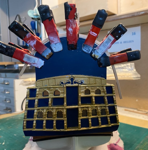

    Inmiddels zijn er diverse versierselen voor de spiegel klaar met het schilderwerk dus werd de middenlijn uitgezet en werden de eerste 10 onderdelen op de spiegel gelijmd:
    Nadat deze alle 10 erop zaten het triplex hulpstukje verwijderd de spiegel tussen en boven de versierselen licht geschuurd en weer blauw geschilderd:
    Kan allemaal weer drogen zodat de volgende serie erop gelijmd kan worden.
    Maar dat is weer iets voor de volgende keer,
    Groetjes Koos

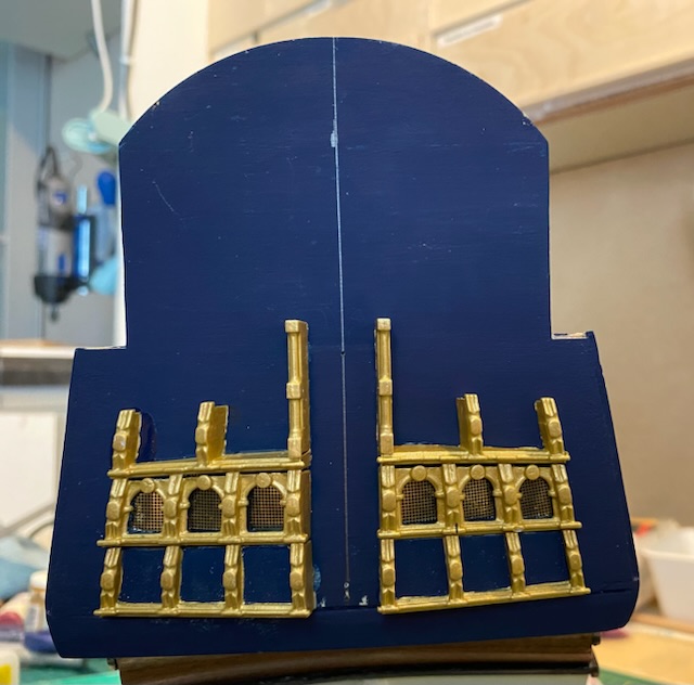

    Koos, hoe lijm je deze onderdelen eigenlijk?
    Laatst bewerkt: 14 apr 2023
    Jaques vindt dit leuk.
  14. Jaques
    Jaques Forum veteraan
    Lid geworden:
    31 mei 2016
    Berichten:
    5.826
    Locatie:
    Tilburg
    Dank voor het compliment Peter, enne zoals het er nu naar uitziet word de hut begin Mei uit zijn winterslaap gehaald ;)
    Klopt helemaal Peter, jij spreekt uit ervaring hee....:rofl::rofl:
    De onderdelen worden met slo zap tegen de spiegel gelijmd Ronald, en gewoon op het geschilderde gedeelte.
    Met een saté prikker wat lijm erop, het deel op zijn plaats brengen, uitrichten, even aandrukken en dan hangt het :thumbsup:

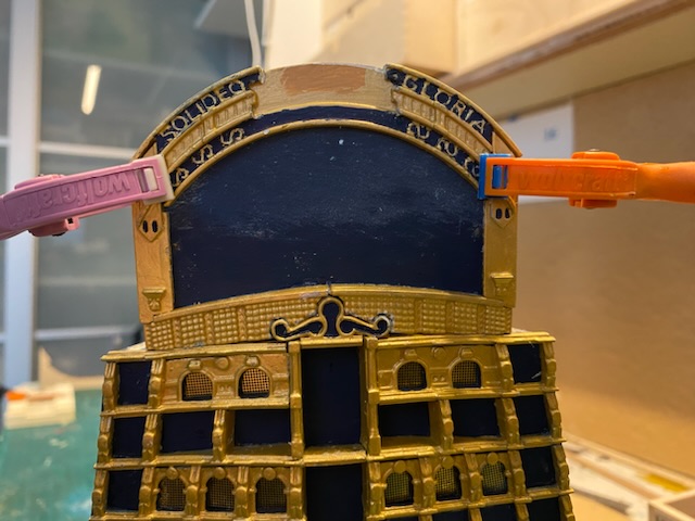

    Verder met de versierselen op de spiegel lijmen de hoekjes aan de zijkanten werden aangebracht:
    Nadat de friezen erop zaten kon ik met de (voorlopig) laatste drie ornamenten de uiteindelijke hoogte bepalen en nadat de latjes geweekt en met de plankenbuiger gebogen waren werden deze op het hakkebord gelijmd:
    Later het schilderwerk nog even bijwerken...........

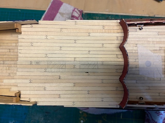

    Onderop een latje van 1x3 mm en daarbovenop een latje van 2x3mm, als de lijm droog is kan alles precies op breedte geschuurd worden...........
    In de tussentijd werd het dek van het voorkasteel beplankt:
    De breeuwnaden en de nagels werden er gelijk op aangebracht:
    Nu de lijm goed laten uitharden en dan kan het dek weer verder gelijk gesneden worden, maar dat is weer iets voor de volgende up- date,

    Dank je Peter, en inderdaad zoiets is altijd leuk, wel een heel gepriegel maar dat hoort erbij ;);)
    De latjes die op de spiegel gelijmd zitten zijn inmiddels passend voor de versieringen geschuurd:
    De achter- buitenkant.........
    De binnenzijde.........
    Nu kon ook de lantaarn passend gemaakt worden:
    En nadat het blauw weer twee keer geschilderd was konden de versieringen en de lantaarn (nadat deze aan de binnenzijde voorzien was van de messing raampjes en de rode folie) definitief op hun positie gelijmd worden:
    Ook de "oren" aan de zijkanten zitten erop............
    Nu is het een kwestie van de lijm goed uit laten harden en dan hier en daar het schilderwerk wat bijwerken.........

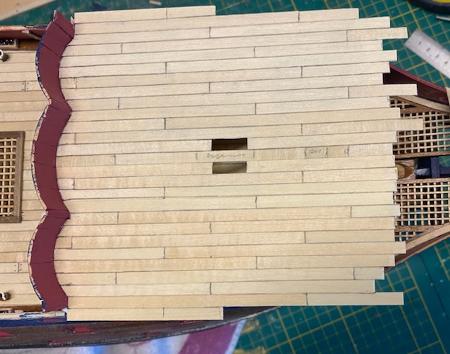

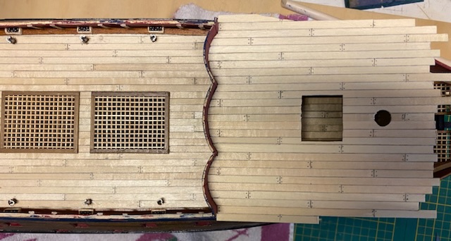

    Vandaag werd ook het halfdek voorzien van de beplanking, breeuwnaden en de gesimuleerde nagels:
    En nadat de lijm goed droog was de bezaanmast en de luiken uitgesneden waarna het dek gelijk met de romp geschuurd werd:
