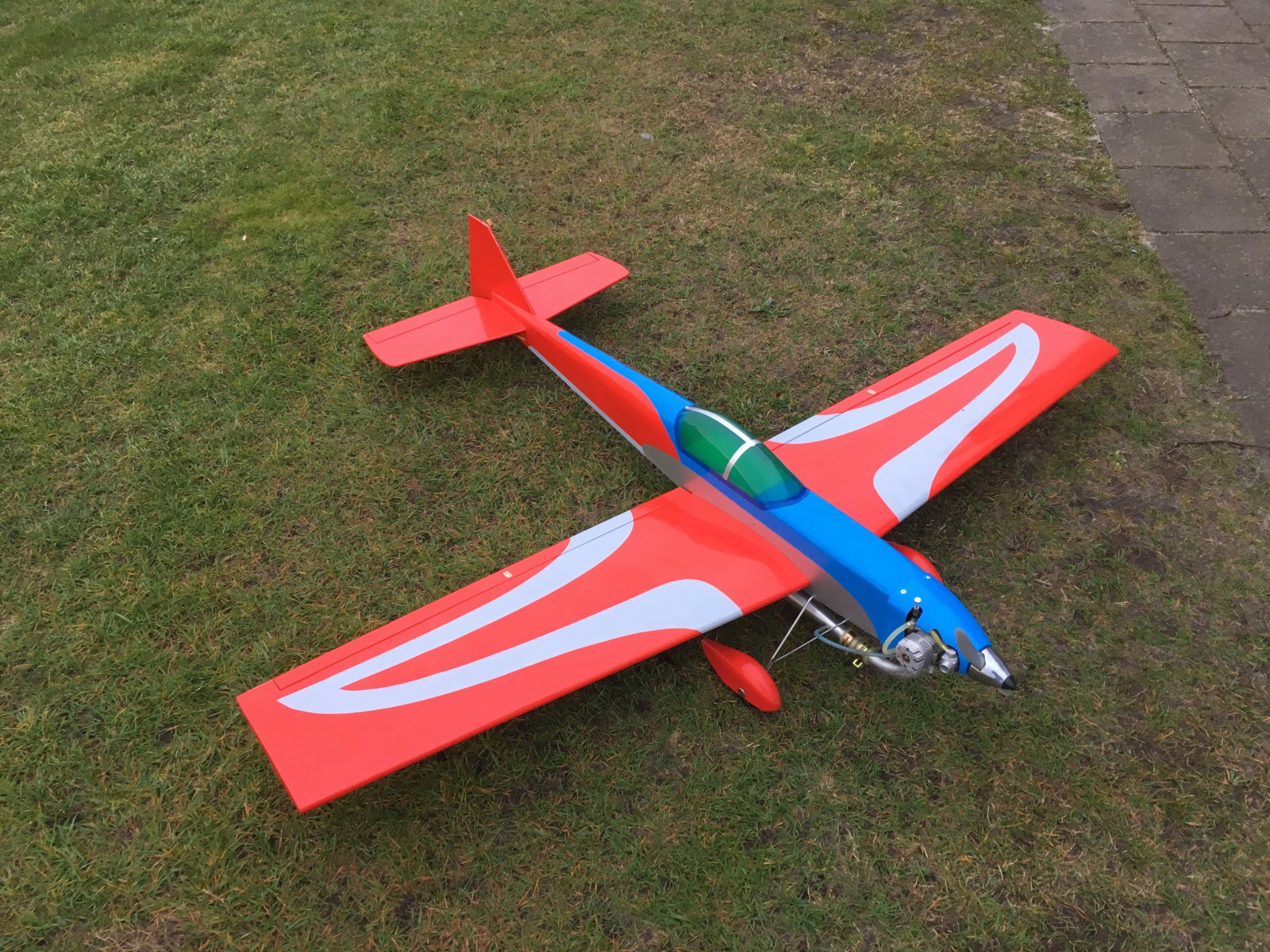

    Was oorspronkelijk gebouwd als electro model rond het jaar 2000, iets uitvergroot van de Antares met schuimvleugels meer spanwijdte en meer romplengte en een ribben vleugel.
    Toen nog gevlogen met binnenloper met 1:2 vertraging en 14 Nicad cellen.( waren nog geen buitenlopers en lipos voorhanden).
    veel plezier aan beleefd een van mijn eerste electro modellen.

    Je kon daarvoor kiezen. Zo heb ik nog een Simprop Silence in doos, een mini Spitfire dus daarmee in zekere zin ook een schaalvliegtuig.
    Silence Aircraft... heet nu anders, de kisten worden denk ik nog steeds gebouwd in Duitsland.
    De brandstofuitvoering!
    En die had een motorkuip waar al voorzien was in een methanol unit.
    De e-versie was dan in de snuit geheel dicht.
    Maar Simprop liep zeker vooruit in de elektrodrives. Je zie dat de brushless alles nu zo verschrikkelijk mooi kunnen voorstuwen...
    En zeker op de oude kisten... Had je toen maar 3 minuten... nu een veelvoud... en ook al door goed doorontwikkelde propellers...

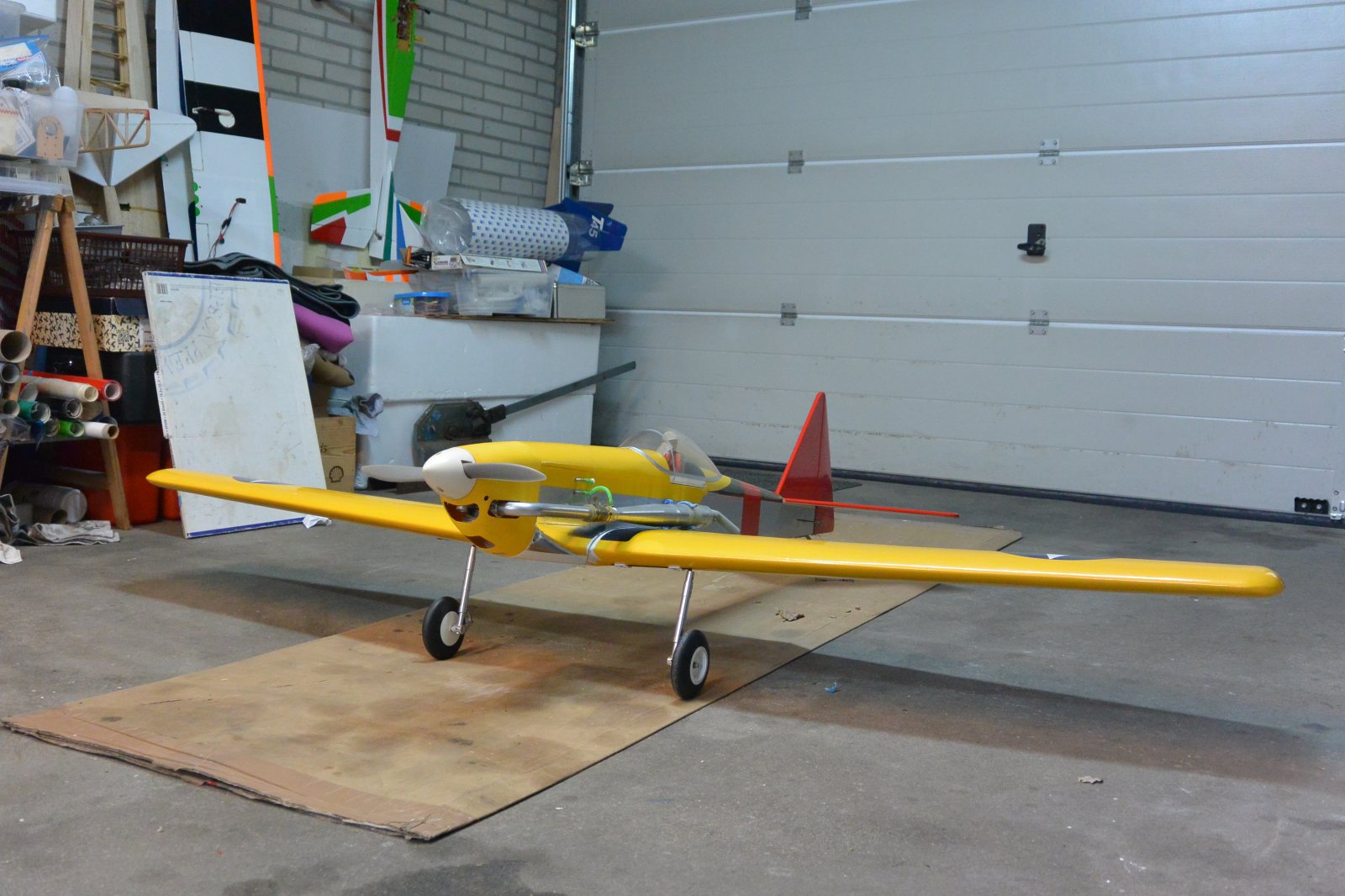

  4. MicropropSport
    12.568

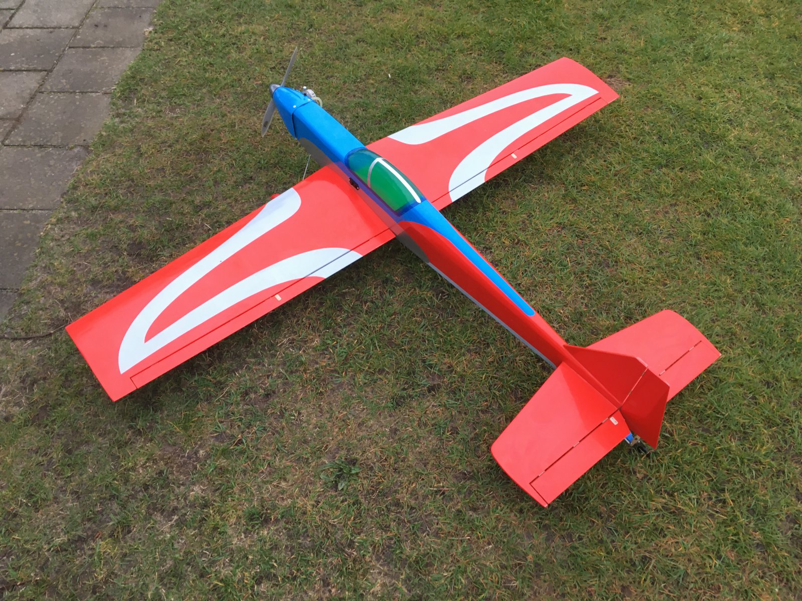

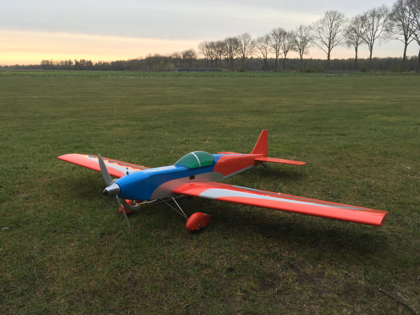

    Gister even de maiden van de Antares XL...
    Als ware een scheermes. Zeer strak. Hypercritisch op de roeren... ultra link.
    Onze club crack nam het even over. Het late licht is lastig voor mijn ogen geworden...
    Maakt niet uit... hij deed wat ie moest doen en nagerekende CG correct.
    Alles even wat rustiger te zetten in de uitslagen... aileron hierin het meest kritisch.
    Mooie motor meting 11 x 8 gaf tussen 11.800 en 12K op Macs Quiet resopijp en klonk nippy beschaafd. Leut.
    Nog even happy als op de grote Cloud Dancer waar hij op zat.

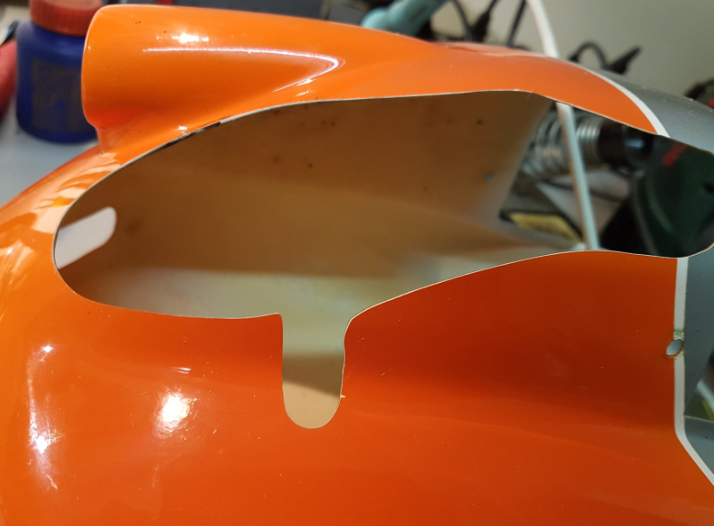

    Cabinekapje heeft al weer een scheurtje... zo broos... leunde bij het poetsen even op het horloge... knisperknap... Dus dokter-CA er bij... helaas...
    Plastic uit de vorige eeuw... kan ook niet anders...
    Dat moet er dus weer even af... en een dun laminaatje glas binnenin... is niet anders...
    Eerst ermee fladderen... liefelijk raggen...
    Landen is een nieuwe sport geworden... het blijft zweven... prop blijft lieren. RPM nog wat lager te zetten...
    Kist is ook uitermate goed in grasbaanschaatsen... ofwel taxie sporting...
    Als een dolle elegant in de slip te driften... dubbelleut... en remmen als een schansspringer...
    Cool!
    Gr Bas

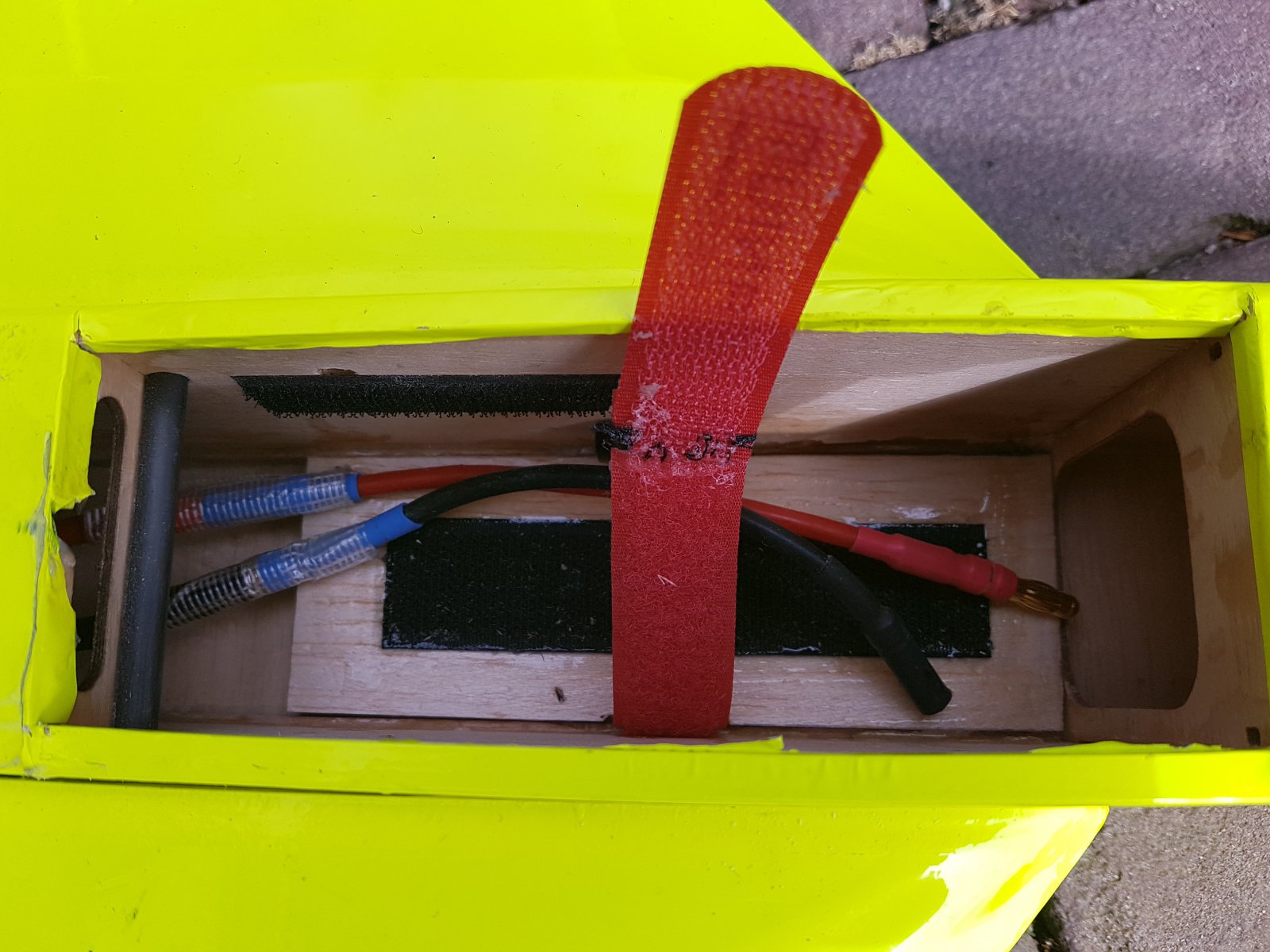

    20220415_115518.jpg 20220415_115450.jpg Inleiding,
    Beste mensen,
    Zojuist kwam ik voor het eerst dit topic tegen. Leuk om veel bekende namen te zien overigens.
    Sinds kort ben ik genoodzaakt om kleine reparaties zelf uit te voeren. Op zich is dat wel DE manier om dat te leren.
    Onlangs is het gelukt, om zelf nieuwe stuurstangen voor de roeren te maken en afgebroken hoorntjes te vervangen.
    Bij het aantrekken van het spanbandje voor de lipo, stond ik plotseling met het hele spulletje in mijn handen. Nou dat weer!
    Dat laatste probleem heb ik opgelost door een wat dikker plankje van balsa te maken, aan de onderkant een sleufje te frazen voor het spanbandje en de gehele plank op de bodem van de kist te lijmen. Dat gaat zomaar niet meer los! Mission completed.

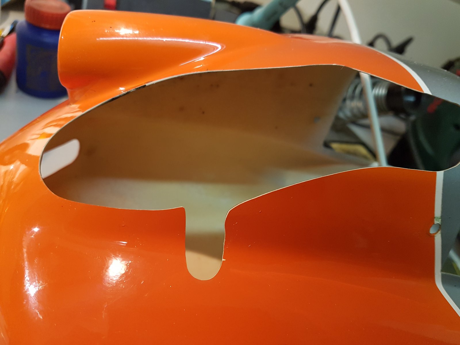

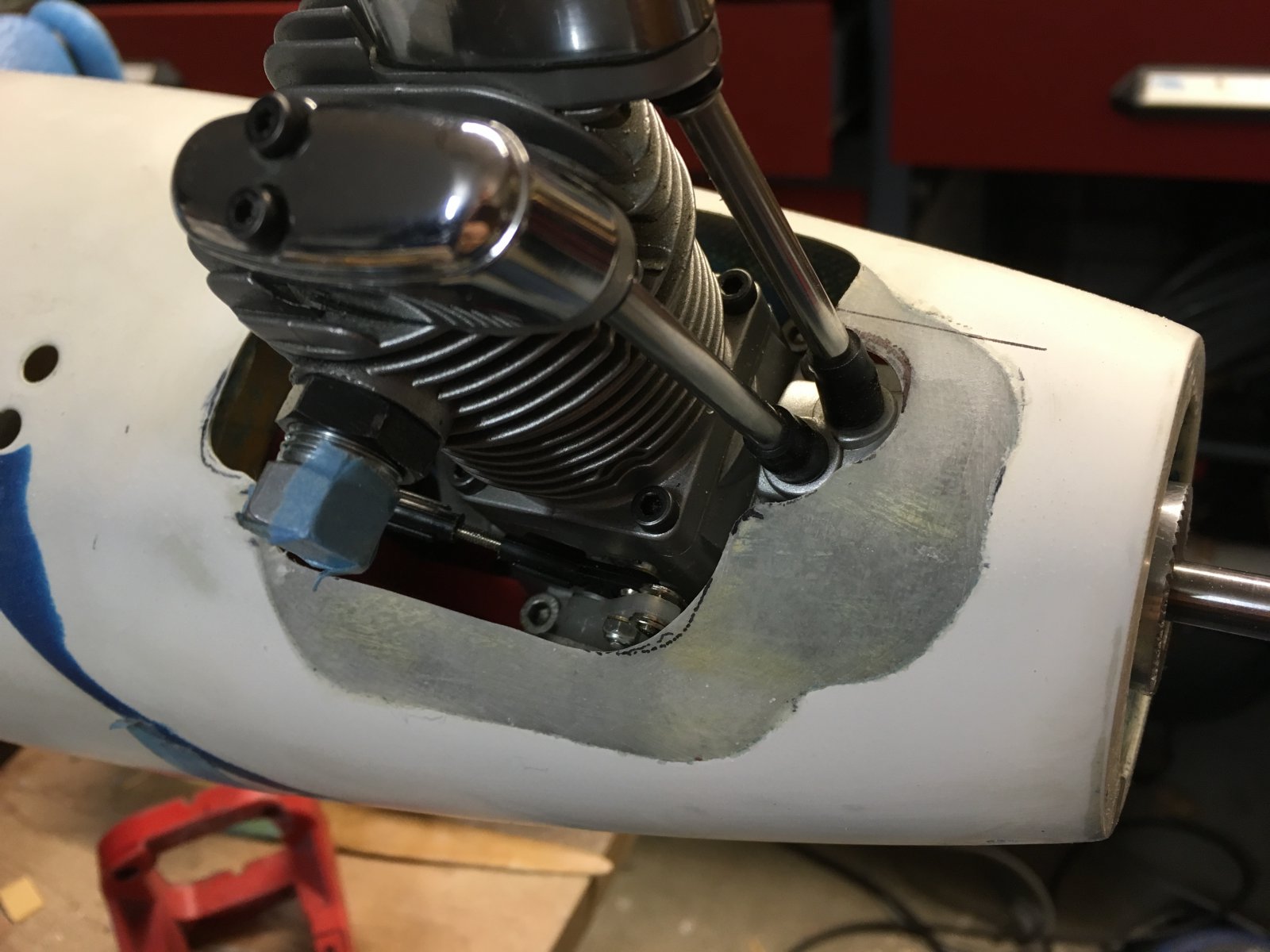

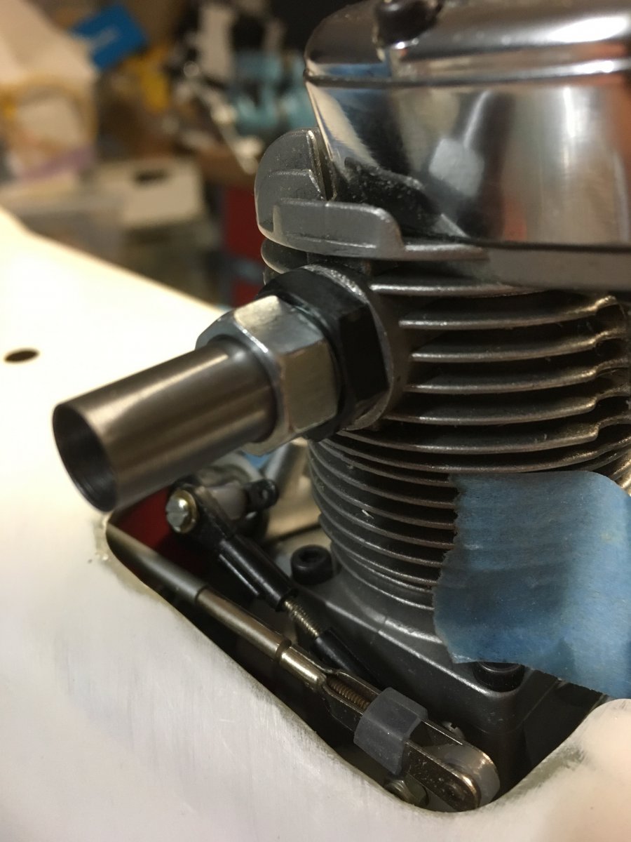

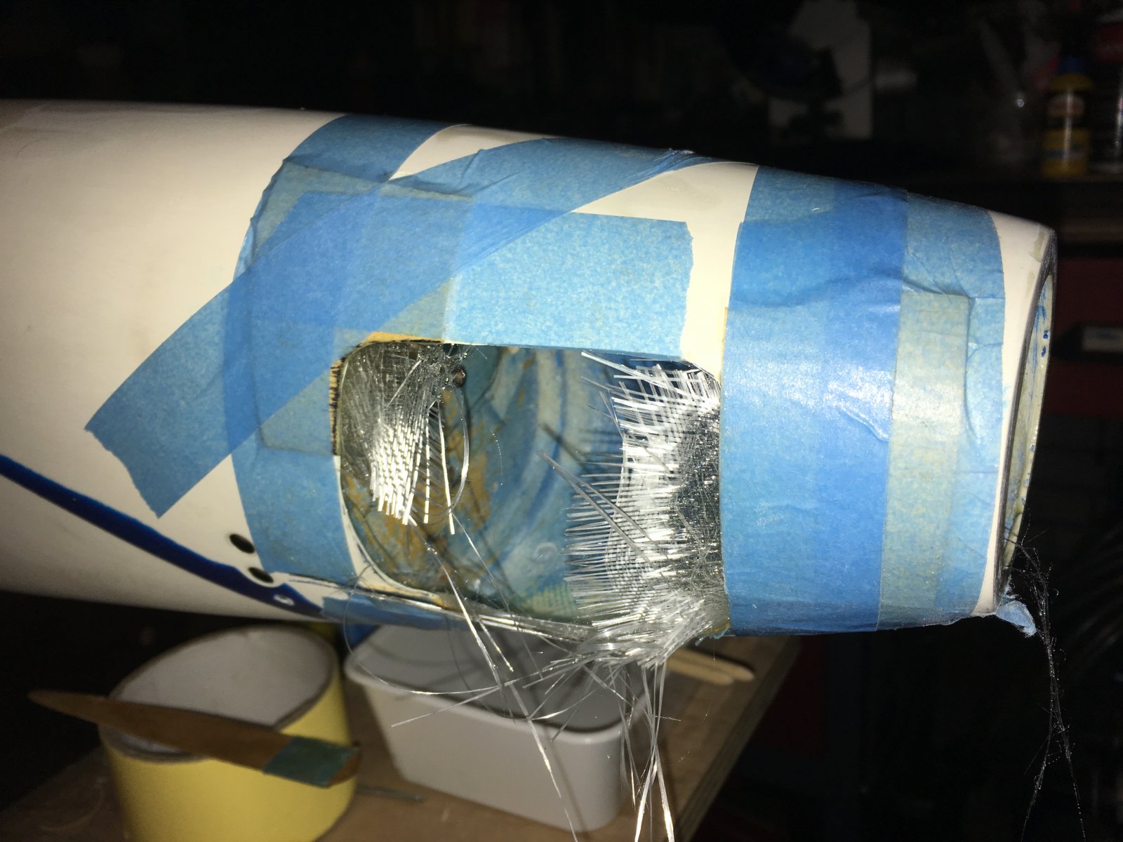

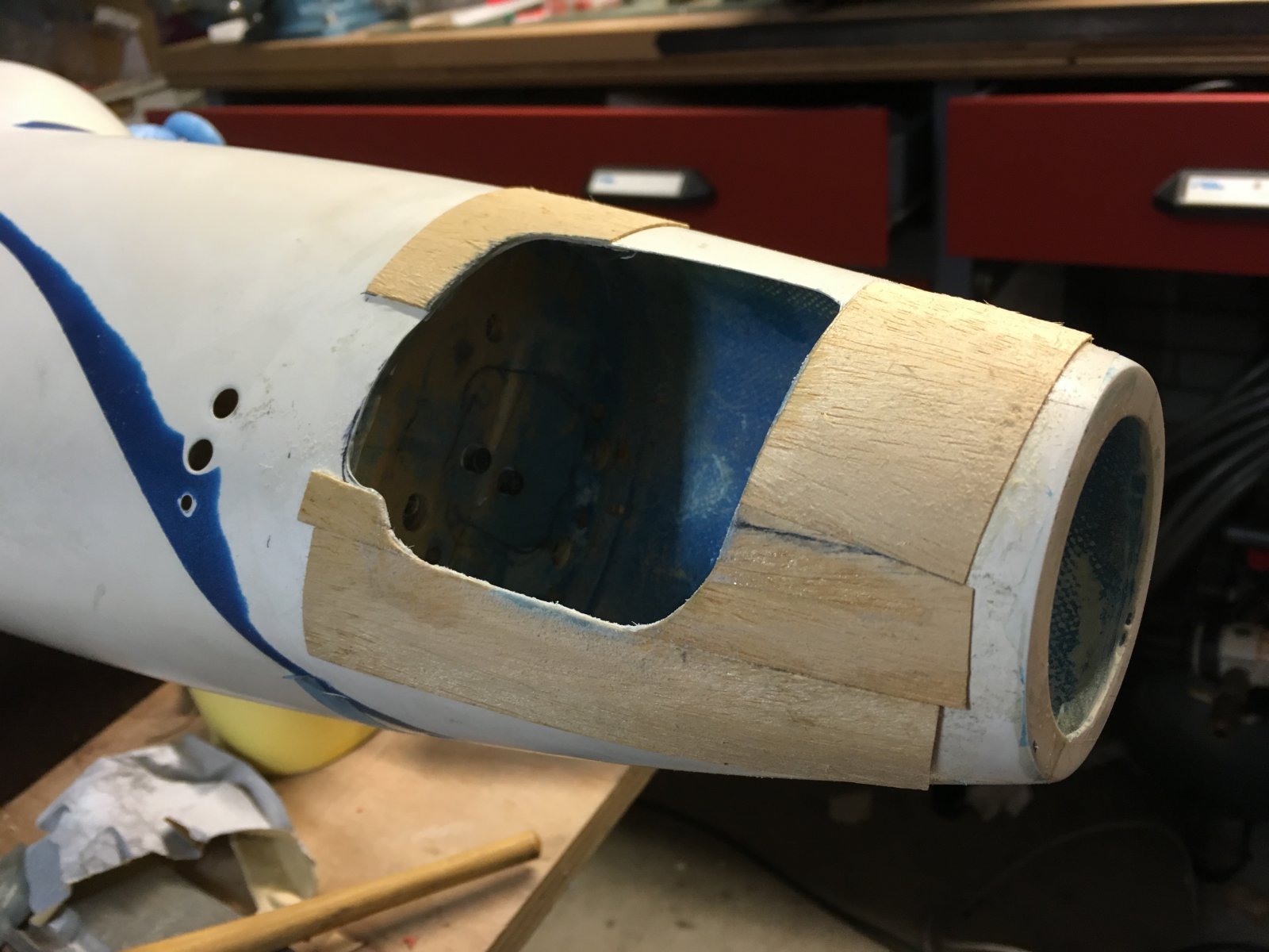

    20220412_204937.jpg Op naar de volgende reparatie/inbouw - klus.
    Van een vliegvriend kreeg ik een Sundowner. Deze heeft korte tijd op brandstof gevlogen en ik ga hem electro vliegen.
    Inbouwen van de electronica zal waarschijnlijk wel lukken. Servo's, ontvanger, regelaar en motor liggen al klaar.
    Maar (het hing al in de lucht) de cowl is uitgefreesd voor de brandstof motor. Het zou mooi zijn als deze grote opening dicht was.
    Zo links en rechts om mij heen, zijn er al wat kreten geuit, zoals pur en kit, matjes, schuim snijden, glasvezel, plakband.
    Graag zou ik willen weten (zien) hoe je zoiets aanpakt, in de hoop dat ik het zelf kan uitvoeren.
    Het heeft geen enkele haast, want ik ga er eerst zo mee vliegen.

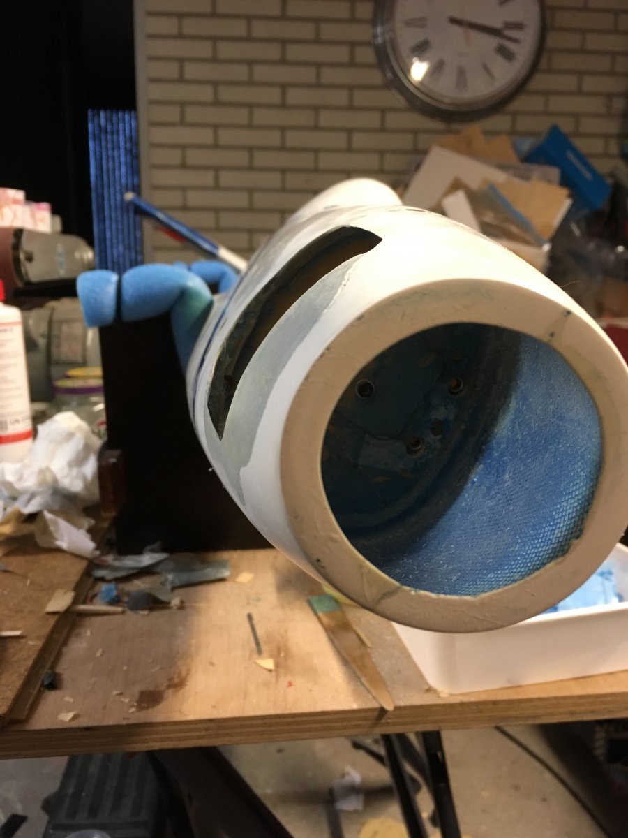

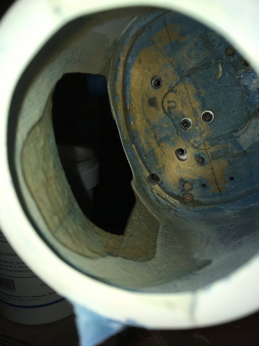

  11. MicropropSport
    12.568

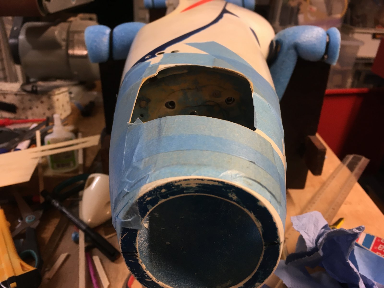

    Heel simpel. Purschuim vullen, niet te overdadig, en dat uitstekende in model schuren.
    Dan op de randen de lak weg over een breedte van zo een cm?
    Dan pak je de glasdoeken er bij... denk 2x een lapje 80 grams na elkaar...
    En de zaak vollamineren. Daarna met de plamuren aan de slag... 30 minuten epoxy en de micro ballooons
    tot een mooie paste, en zorvuldig met een oud pasje aanstrijken in een aantal plamuurrondes.
    Naschuren met waterproof en nat...
    Dan de busjes spuitverf er tegen...
    Andere methode is maskeren... verzin het maar... hier met dun balsa 1 mm a 1,5 mm
    Dan tape-versterken... om vorm te behouden...
    Dan flink aan het glas... (nee... geen neut & teut)
    Nog even blik van binnen... het balsa masker...
    zonder glas nog...
    Glassen... dan alle balsa weg schuren...
    Want dat is de grote grap achter de grap van deze manier van eigenvondstigheid...
    En heb je weer een puistig neusje minder...
    Met de Saito FA100 er in...
    En gemodificeerde carburatie afhanging
    en speciaal verzonnen gashevelmechanisme...
    Dat nu prachtig mooi binnen de cowl past...
    Topklusje geworden... netjes en strak...
    Nu dacht ik zal ik met de Paas eens gaan nevelen...
    Gooit menig Paasvuur roet in mijn verf eten...
    Vuurfikstokers hebben ook lak aan alles...

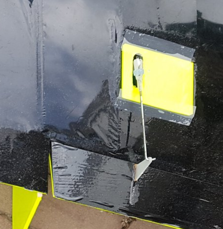

    die stuurstangen laat je toch niet zo :eek: aan de aileron zijde floept dat er zo uit, hier moet je een Z in buigen ipv een 90 gr

    dat kappie wat je van die vliegvriend hebt gekregen.... wat een geweldig fantastisch persoon is dat zeg.. :D.. zou ik van binnen een blokje piepschuim of OASE (je weet wel, die groene blokken waar je bloemen in steekt) in drukken en die in vorm schuren en dan een glasmatje aan de buitenkant er over, als dat hard is dan het schuimblokje eruit pielen en aan de binnenkant ook een glasmatje en dan weer mooi glad schuren aan de buitenkant

  14. GJVO
    23 dec 2003
    16.988
    Weidenbach in de Eifel

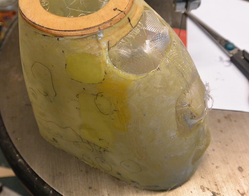

    Hoeft niet, er zijn andere manieren dan z bochtjes.
    Zie verslag van mij van de Avionik pylonracer.
    Beproeft concept.
    En ik zou geen oase nemen maar xps schuim.
    Dat in vorm schuren, glasweefseltje erop.
    Na uitharden het schuim met thinner of aceton wegsmelten.
    GJ

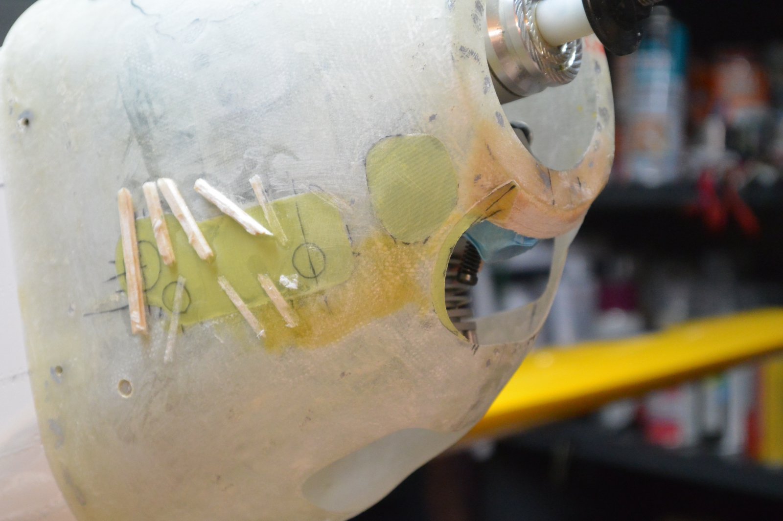

  15. MicropropSport
    12.568

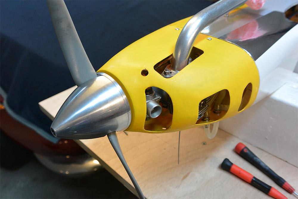

    Heb het ook wel met inzetjes gedaan... methode Frankenstein... dun epoxyplaat...
    Daarna het meukje weer bijglassen...
    Mooi geel is nie lelijk...
    Z-bends zijn thans uit de mode... waar een Z op zit is rakettenvoer geworden...
    Blijft dat promptpardoeselijk zitten? Spug! Met zonder takeltje ter borging ende zekerheid?
    Elektro... kent geen rammels... dat zal het wezen...

    uitspoelen met thinner ..... vieze stinkmeuk...... dan zit alles onder de opgeloste pikkerige polystyreentroep
    daarom is OASE zo mooi, dat wrijf je met je vingers er zo uit, schuurpapiertje erover en klaar
  17. GJVO
    23 dec 2003
    16.988
    Hmm, ik ken oase alleen van iets uit het tuincentrum waar je lekker met je vingers in kan drukken.
    Maar als dat lekker wegbrokkelt is het schoner werken.
    Ik zou dunne (5 a 10mm) plakjes snijden, dat kan je dan enigszins buigen en alvast in de vorm van de kap maken.
    Geen idee waar je oase mee kan plakken dus dat moet je uitproberen.
    Maar aan de andere kant, je kan het gat ook even dichtplakken met plakband, eventueel oranje folie eroverheen.
    In de lucht zie je het toch niet meer.

  18. WillydeWoofer
    WillydeWoofer Forum veteraan
    25 apr 2015
    8.169
    Omgeving 's -Hertogenbosch
    Ik heb 2 maten glasvezel-tape. Daarmee zou ik het gat tijdelijk dicht kunnen maken. Dan kan de kist snel de lucht in.
    Daarna zou ik materialen kunnen kopen, voor een mooiere-, blijvende oplossing. Deze materialen kosten vast 50 euro en zijn voor eenmalig gebruik.
    Ik moet nog een paar maanden op de kleintjes letten.
  19. Mugen MRX-3
    Mugen MRX-3
    21 jan 2004
    3.386
    Thuis
    zoals ik al eens zei kan je met plakband dat gat ook eerst dicht maken, ik zal een lamineer knutsel pakketje voor je maken om dat weer dicht te frutten
  20. GJVO
    23 dec 2003
    16.988
    Ik zou geen glasvezeltape nemen maar gewoon cellotape.
    Glasvezeltape kan de kap kapot trekken als je het probeert los te halen.
    Mijn idee (toen ik het model wilde kopen) was om een nieuwe kap te maken.
    Zoveel werk is dat niet en een kapje zal dan een euro of 20 kosten.
    Het kan nog veel makkelijker, je giet de kap vol met gips, plakt het geheel op een plankje en gaat naar Dennis.
    Daar laat je een kapje trekken uit polycarbonaat.
    GJ
