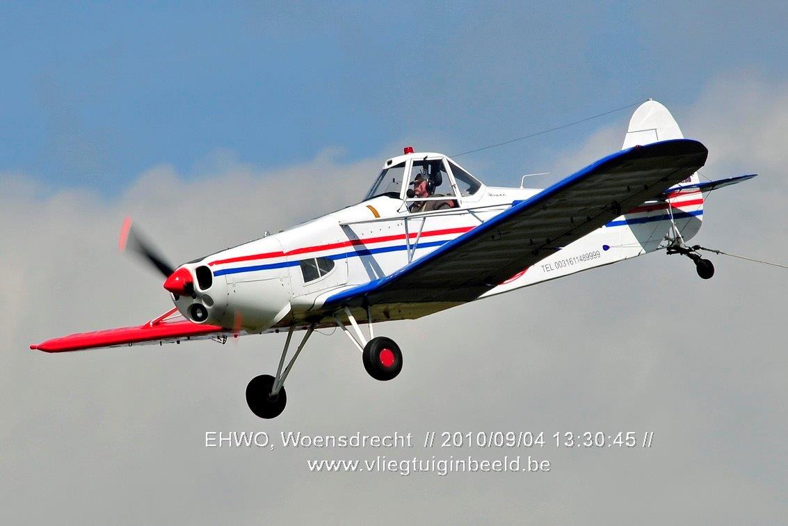

''Een veelgemaakte fout is de worst direct achter de koppeling te laten beginnen. Dat moet niet. Hij moet pas vlak vóór het kielvlak beginnen en er een flink stuk achteruit steken. Dan verdwijnt hij mooi naar achteren bij afwerpen. Is de worst vóór te lang dan valt hij na afkoppelen naar beneden en blijft om het stab hangen.''
Ah, oké! Weet ik dát ook weer. Ik had daar enorm veel last van, bedankt voor de tip!
  • Like
Reactions: jve
De sleepkoppelingen aan beide zijden zijn inmiddels ingebouwd, verstevigd met n extra plaatje triplex en aan foliekant opgevuld met balsa. Nu nog n goede plek voor de servo.
Een vriend met zijn Piper, heeft mij altijd gesleept met zijn dubbele koppeling.
Heeft geen worst aan het sleeptouw, is gewoon een nylon touw van 2,5 mm
Net voor het losgooien van het sleeptouw, geeft deze up en ontkoppelt, nog nooit probleem gehad met haken van het touw achter het hoogteroer.
Je vliegt toch al laag voor het afgooien, eventjes stijgen is geen verkeerd zicht hoor.
Johan.
Bij mij bleef hij ondanks het langzaam vliegen en het tikkie up toch nog wel eens hangen achter de staartstruts (heten die zo?)
Daarnaast betreft tip van Richard een situatie van los gooien in een reflex bij en noodsituatie, dan kan je niet ook nog even up geven om dat netjes te doen.......een gewaarschuwd mens telt hier m.i. voor 2 en heb dus mijn sleepdraad aangepast.
Ik ben benieuwd hoe die dubbele koppeling bevalt. Ik heb iig niet de indruk dat mijn koppeling net achter de cockpit heel erg slecht is, zelfs met die Ka8 van Arjan had ik nergens het gevoel dat hij mij de vernieling in trok (zelf niet als ik de vaart er te veel uit liet lopen en ik door hem gemaand moest worden om een tikkie down te geven om weer snelheid op te pikken:rolleyes:)

De worst moet je bij de Hornbach halen en zo dicht mogelijk achter de lus doen.
De blauwe worsten van de Hornbach zijn veel stugger dan die slappe grijze dingen.
Ik vloog met struts en heb nooit problemen gehad.
Nog beter is als je een halve meter voor de zwerver een lap aan de sleeplijn knoopt.
Ze ziet als de zwerver de lijn loskoppelt en de lijn blijft rechter achter je model tijdens het losgooien .

Lees nu pas een paar opm terug van Bertus, dat je de "worst" direct achter de lus moet maken. Helaas, Bertus, daarom blijven veel "worsten" juist hangen met afgooien, omdat ze met de voorkant naar beneden vallen en onder het stabilo slaan. De "worst" is er in hoofdzaak alleen voor bescherming van je staartsectie, dat de lijn minder snel ergens achter blijft haken en je nergens krassen op krijgt. Hij moet dus nét voor het kielvlak beginnen, dat is voldoende. Bij afgooien schiet hij dan naar achter.en niet er onder met het laatste stuk.
Een verdere tip is het afgooien met een matige snelheid doen, niet met topsnelheid, de kans dat hij dan toch ergens blijft haken wordt groter. Vraag me niet waarom, maar na talloze ervaringen ben ik daar achter gekomen.
Richard.
Ik heb als grootse sleper een 1/4 kist gehad.
Bij mij werkte de worst bij de lus juist goed.
Maar ik gebruikte een blauwe worst van de hornbach.
Deze zijn stijver.
Ik deed ook altijd een lapje aan de zweverkant van de lijn.
Dan kon ik zien of de lijn los was als de zwever melde dat hij los was.
Maar het lapje werkte ook met losgooien.
De lijn bleef dan even recht tot de worst incl lus achter mijn stabilo was.
Als ik de worst naar achteren deed schoot de lus verder naar achter dan de worst.
Zo is hij bij min meerdere keren on het stabilo heen gegaan.
Jullie ervaring heeft denk ik ook te maken omdat jullie met een dikkere lijn slepen.
Je kan denk ik niet alles 1 op 1 kopiëren als ik het zo mag zeggen.
Voor heel kleine zwevertjes achter mijn piper gebruikte ik een nog dunnere lijn.
Dan was het nog belangrijker dat de worst echt vooraan zat.
Bertus, OK, mogelijk is het type en lijndikte afhankelijk, vermoedelijk het laatste want we gebruiken bijna allemaal de 6 mm lijn. Die heeft veel voordelen boven een dunne. Want hoewel het vlaggetje idd qua zichtbaarheid beter is, blijft toch het probleem (vaak bij slepers met minder ervaring) dat ze soms even te vlak vliegen waarbij de zwever de sleper gaat inhalen. Omdat de dunne lijnt blijft "vliegen" (versterkt door het vlaggetje zoals je zelf zegt) en daardoor juist óver de zwever heen kan glippen. Als de sleper dan weer gaat klimmen en het touw strak trekt, dan blijft hij doorgaans wel érgens achter hangen bij de zwever. Vaak de spleet tussen aileron en flaps. Ik heb op treffens in Dld teveel doorgesneden vleugels gezien (tot aan de hoofdligger aan toe) en hier en daar compleet afgezaagde vleugels, dus voor mij nooit geen dunne lijnen. Omdat de 6 mm lijn is zwaarder en bij het verminderen van de trekkracht de lijn ogenblikkelijk weg naar beneden zakt, wég van de zwever.
Ja hij is zwaarder dus een gering klimverlies en de maximum treksterkte heb je helemaal niet nodig, compleet overkill.
Maar je ziet hem beter, soms tot 300m hoog, je vindt hem makkelijker terug bij tweezijdig afwerpen en komt nauwelijks in de war.
