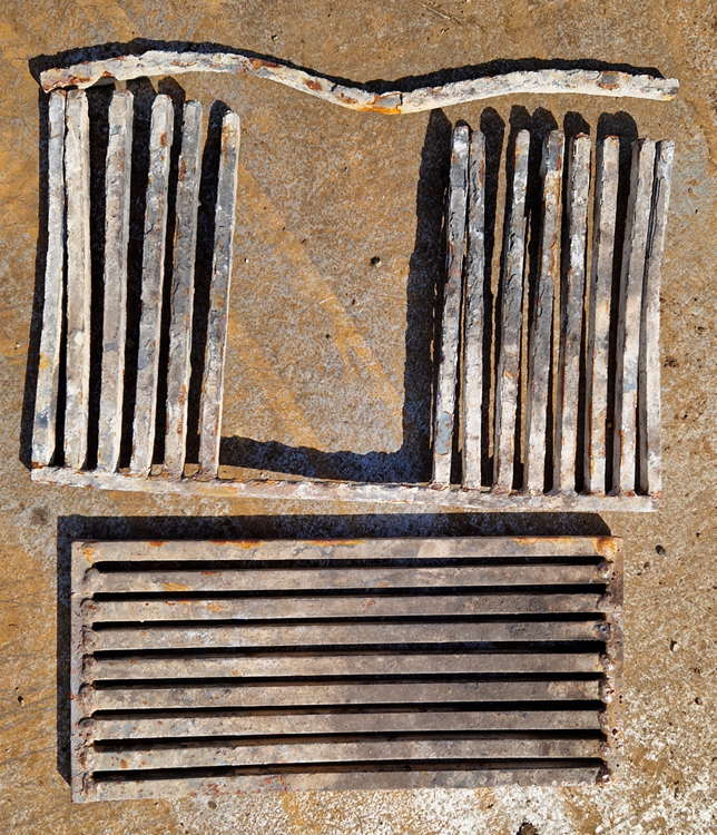

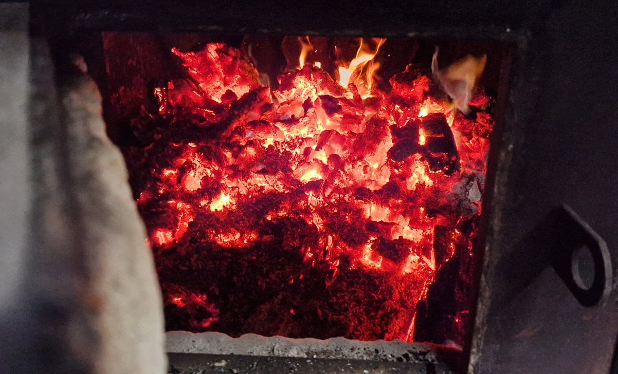

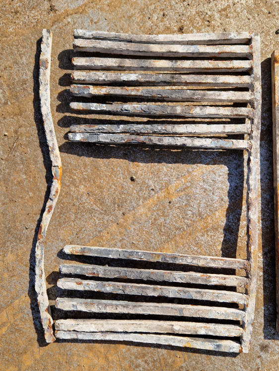

    Brander roosters waar kolen of brandhout op ligt waren zo ongeveer vanaf 1850 van hittebestendig gietijzer.
    Bij ons in het dorp waren vroeger (in de loop van de jaren) veel gieterijen.
    Gietstaal, gietijzer, en hittebestendig gietijzer.
    Hittebestendig gietijzer werd al heel vroeg gebruikt voor brander bedden dus daar waar een vuur op lag.
    Het vuur ligt op een roosters om toelucht van onder te krijgen.
    De toelucht koelt enig zins het rooster. Maar het rooster ligt toch langdurig in de gloed van het vuur.
    Bij veel brandhaarden werden roosterstaven gebruikt waar het vuur op kwam te liggen.
    Deze staven waren uitwisselbaar, zo kon je bij iedere nieuwe brand de rooster een andere plek geven totdat de roosters opgeteerd waren.
    Stalen roosters waren daar absoluut niet bruikbaar voor.
    Ik zie vaak vuur roosters van het gewone constructiestaal.
    Deze zijn bruikbaar voor klein en kortdurig vuur.
    Reden, er zit geen grafiet in dit staal.
    Grafiet is een stof die zeer hittebestendig is.

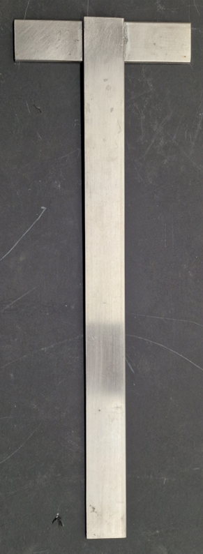

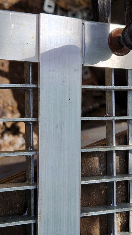

    Aluminium hardsoldeer
    De eerste open dag in Steyl was dan vandaag.
    Veel bezoekers bekend of niet bekend met solderen,
    hebben succesvol een aluminium hardsoldering gemaakt.

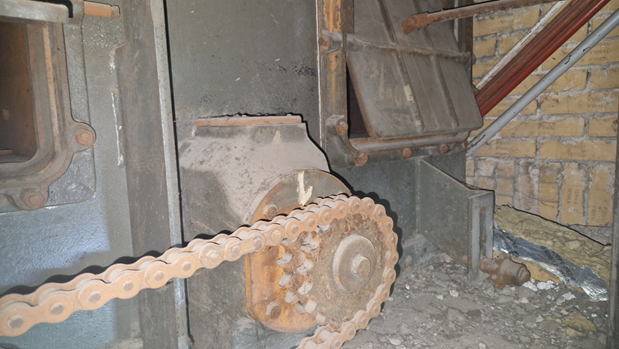

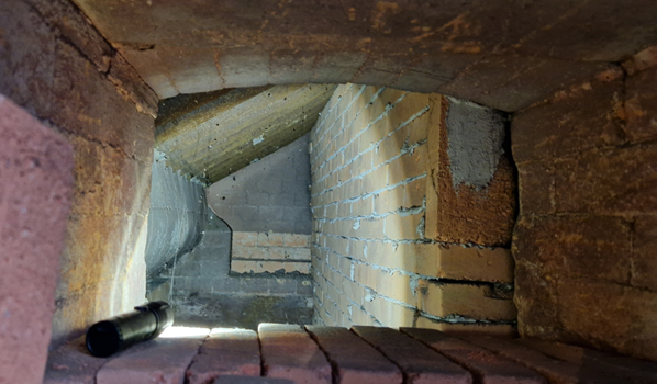

    Kwam ik vandaag tijdens een bezoek aan deze open dag in Steyl iemand tegen
    die de ketels die er nu nog staan in 1954 mee opgebouwd had.
    Hij krop als jonge man in de ketel in aanbouw om het kolen rooster in lijn te zetten
    zodat dit probleemloos kon lopen.
    Foto links, Het dicht gemetselde kolen rooster, links de stoombuizen. Foto rechts, De ketting aandrijving van het kolen rooster. Rechts ook weer een dicht gemetseld stukje rooster.
    Het kolenrooster/ rondzeef heeft 15 tot 20 jaar dienst gedaan.
    Deze looptijd is eigenlijk aan het staal op de rechtse foto niet te zien.
    Hitte en isolatie zijn hier goed samengegaan.
    Nu heb ik al meer ovens van binnen en van buiten gezien, deze ziet er goed uit.
    De gele metsel stenen zijn nog van TEGULA een toenmalige plaatselijke steenfabriek.
    TEGULA maakte net als de ook nadere plaatselijke steenbakker Canoy Herfkens stenen van hoge kwaliteit.
    TEGULA maakte bakstenen en verblend stenen van een bijna keramische kwaliteit, keihard.
    De kwaliteit van de stenen hield samen met het productieproces, maar zeker ook met het soort klei.
    De klei die toen gebruikt werd was de plaatselijke klei of deze klei vermeng met Westerwalder klei.
    De kwaliteit bestond uit het feit dat de stenen zeer dicht van structuur waren, bijna gesinterd.
    Dit is ook waarom zelfs al de vroege strengpers stenen van Canoy Herfkens Nederlands beste radiaalstenen zijn voor fabrieksschoorstenen.
    De zeer vaste structuur neemt weinig of geen water op uit de buitenlucht of uit de rookgassen.
    De kwalijke dampen in de rookgassen in de schoorsteen hadden moeite om in de steen door te dringen.

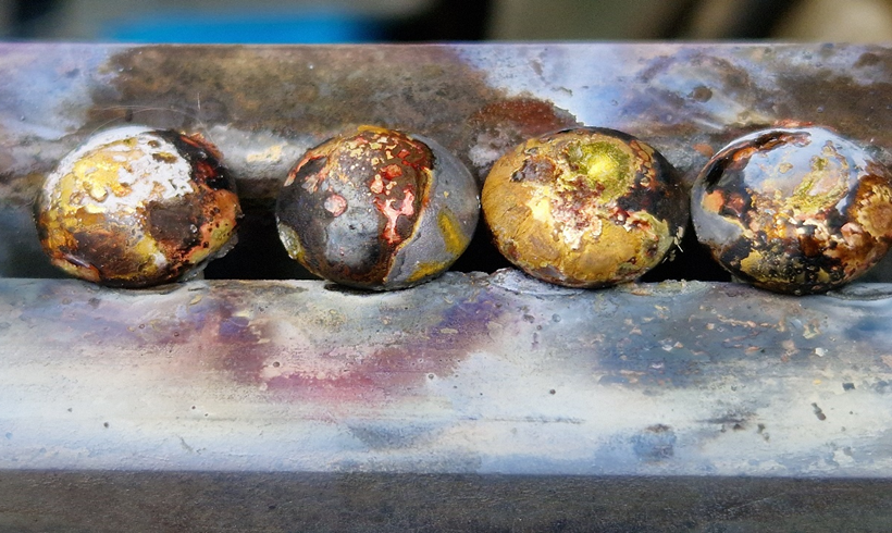

    De klinknagelmaat die nodig was voor een restauratie project was niet meer te koop.
    De verbinding die vernieuwd moest worden was geklonken en moest dus weer geklonken worden.
    Nu zijn er meerdere manieren om klinknagels te maken.
    Hier 1 manier.
    Bolkop bouten gekocht met de juiste maat.
    De bolkopbout had een binnenzeskant/inbuskop.
    Gelukkig was de kop redelijk hoog/bol, deze bolkopbouten zijn er verschillende bollingsmaten.
    Nu was het zaak de zeskant weer dicht te maken.
    Dit is gebeurt met messing hardsoldeerdraad.
    Bij hardsolderen vloeit het zeskantgat mooi dicht.
    Bij afkoeling wil het messing krimpen dus de soldering is in twee stappen gedaan.
    Na het solderen hoeft de volle bolle niet nagewerkt te worden.
    Foto w.p. 5-2024
    De draadkant van de bout krijgt in het werk een gesmede mooie half ronde kop.
    Dit klinken gebeurt tussen halfronde twee stempels die beide kanten een halfronde vorm geven.
    De messingsoldering krijt dus flink op haar kop en krijgt daarmee een gave gesmede vorm.
    Op deze manier kun je ook voor modelbouw klinknagels maken.

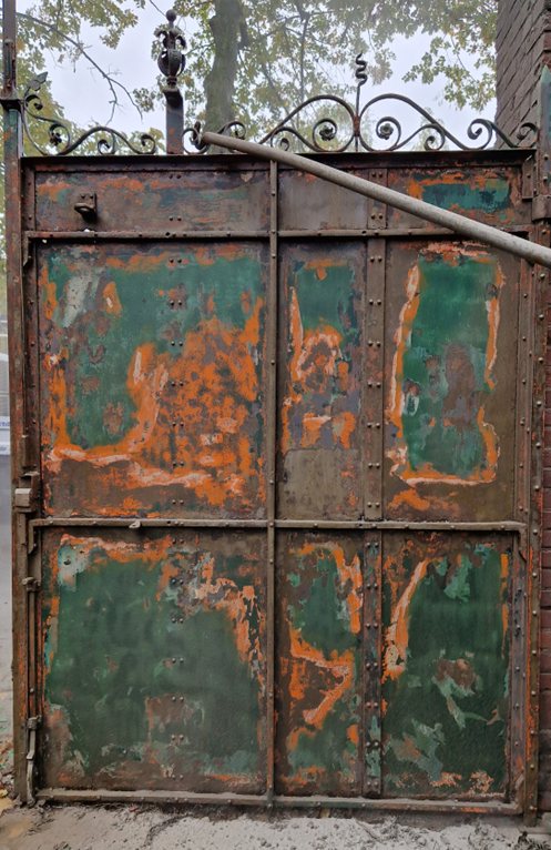

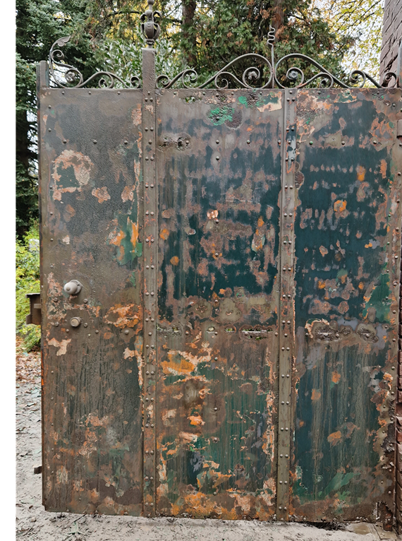

    Deze nagels zijn voor deze dubbelpoort.
    ozy, Potter, Jan Walpot en 1 andere persoon vinden dit leuk.
  15. Mallegat
    Mallegat
    28 aug 2019
    506
    Zuidholland
    Daar zit nog veel werk aan om hem weer helemaal goed te krijgen.
    De hoek rechts onder is zo te zien helemaal weg.
    Potter en R Groen vinden dit leuk.
  16. willum
    willum
    6 jun 2017
    4.733
    noord-limburg
    De mannen zijn er flink mee op weg.
    De platen zijn eraf,
    het raamwerk is gestraald,
    Slechte stukken zijn vervangen.
    Nieuw plaatwerk ligt klaar.
    Boren en klinken.
    Komt vast en zeker goed.
    Willum
    Potter, Jan Walpot en R Groen vinden dit leuk.

    Tekenhaak
    Het weer is langzaam beter aan het worden.
    Buiten hardsolderen bij kou en regen is niet geweldig voor jezelf en de kwaliteit.
    Ik hardsoldeer thuis namelijk altijd buiten.
    Nu ben ik aan het tekenen begonnen.
    Ik ben begonnen met het maken van twee lijsten.
    Een lijst voor een bouwtekening van een fabrieksschoorsteen,
    een lijst voor een bouwtekening voor een te maken bouwtekening van een watertoren.
    Beide op schaal een op vijftig.
    Dat is te doen.
    Had ik geen tekenhaak meer, heb ik er vandaag een gemaakt.
    Aluminium hardsoldeer:
    upload_2024-5-4_19-11-55.png upload_2024-5-4_19-12-4.png upload_2024-5-4_19-12-15.png
    Foto w.p. 5-2024 Links, alles in de haak en soldeerklaar opgespannen. Midden, de doorgevloeide soldering. Rechts, De haak.
    Ik had nog even tijd om de haak te maken, dus gewoon doen.
    Materiaal was er genoeg, moet toch een keer opgemaakt worden.
    Leuke oefening, hey, ik kan het nog.
    Alles voor modelbouw,
    Willum

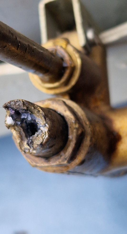

    noord-limburg

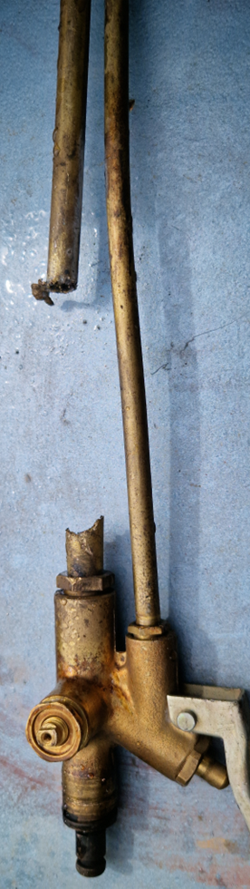

    Ontzinking
    Weer een pechvogel.
    Had zijn snijbrander opgestookt.
    Hij had een mooie vlaminslag geproduceerd.
    De vlam was tijdens het snijden naar binnen gedrukt.
    De snijmond had het metaal geraakt.
    De vlam liep al fluitend naar binnen, bleef lang genoeg hangen op een kwetsbare plek.
    Als eerste brand het zink uit het messing en dan fikt het geheel door.
    Van binnenbrandje naar doorslag.
    Foto's w.p. 5-2024 Links, de doorgebrande pijp. Rechts, het afbrandpunt.
    Hij is in de schrootbak terecht gekomen. Had gerepareerd kunnen worden. Hij heeft een andere gekocht.
