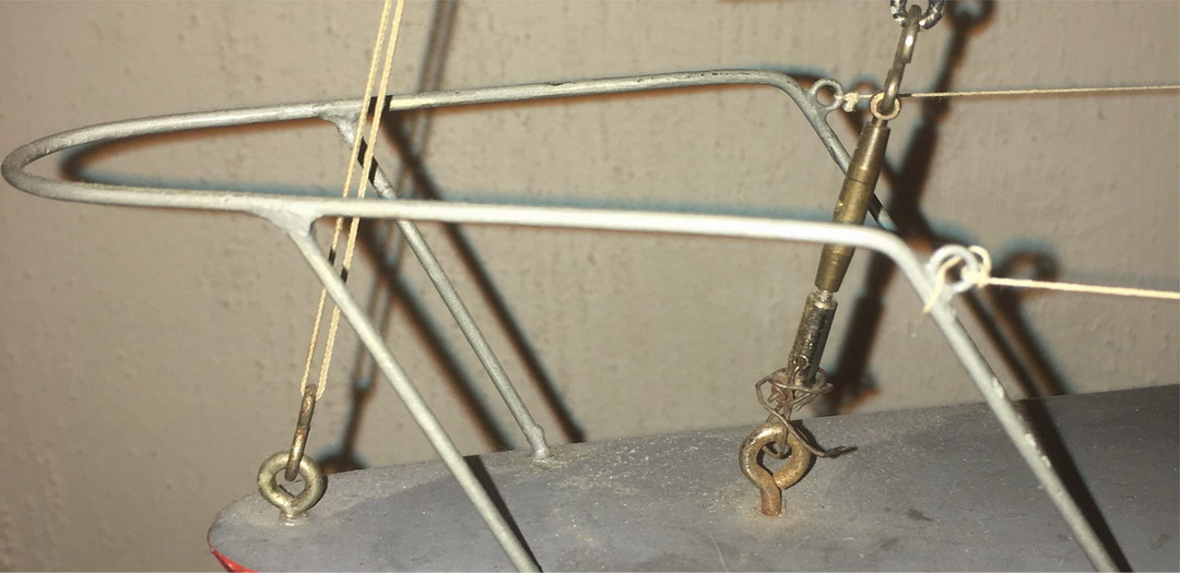

    Wat reling betreft heb ik het idee dit met staaldraad te doen en paaltjes maken van RVS. Gaatjes in boren en rijgen maar! Het idee met veertjes vind ik eigenlijk briljant. Zo'n reling is erg kwetsbaar. Bijna reden om de reling helemaal weg te laten....

    Bij een varend model reling weg laten, te kwetsbaar en je schoten haken er gemakkelijk achter.

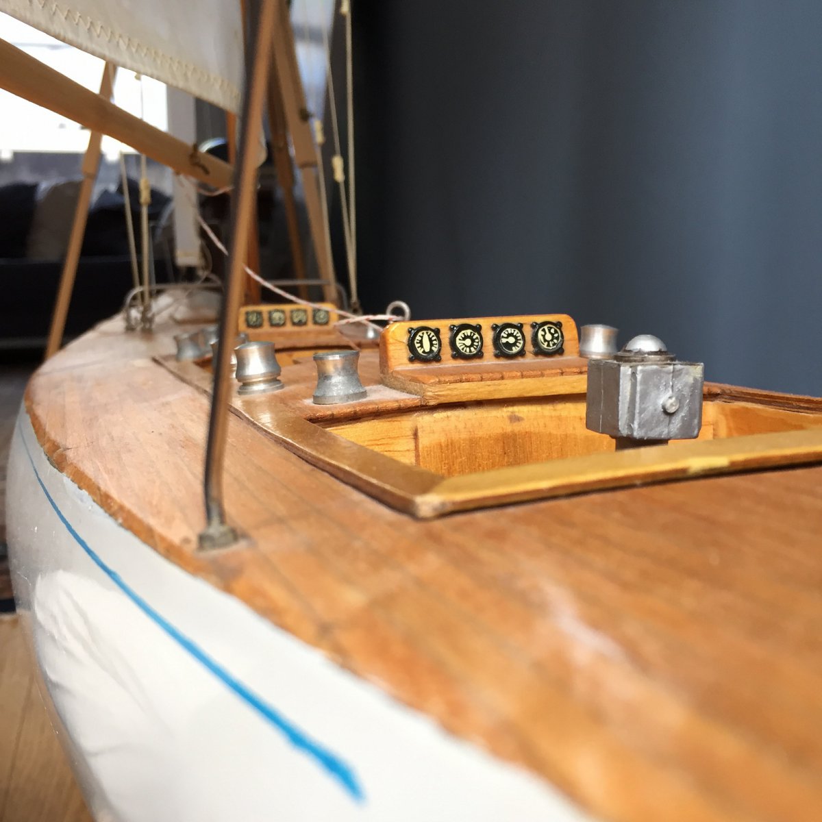

    Wat de railing betreft die maak je van 2.0mm messing rondstaf. Dit is makkelijker te buigen dan staaldraad. Zorg ervoor dat de draad niet kan bewegen tijdens het solderen en eerst goed laten afkoelen voordat je een andere soldeerverbinding maakt of het oppakt.
    Bouw de verbinding met voldoende soldeertin op en daarna vijl je het met een ijzervijltje in model zodat er een stevige verbinding ontstaat en daarna in de gewenste kleur verven.

    Mijn ervaring is dat tijdens het vervoer van de boot de veertjes kwetsbaarder zijn dan tijdens het zeilen. :)
    Die veertjes vind je ook niet meer maar als een goede vervanger zou je deze relingpaal 48mm kunnen nemen van Aeronaut.

    De Saudade zonder een reling kan eigenlijk niet. ;)

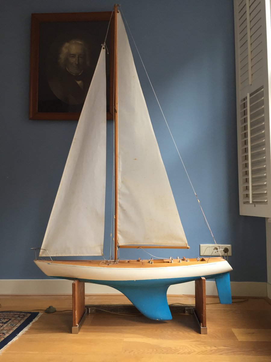

    Dank je Marco, ik moet de mijne nog steeds gaan restaureren, maar zoals hij er nu in mijn woonkamer bijstaat straalt hij wel zoiets als vintage uit. :)

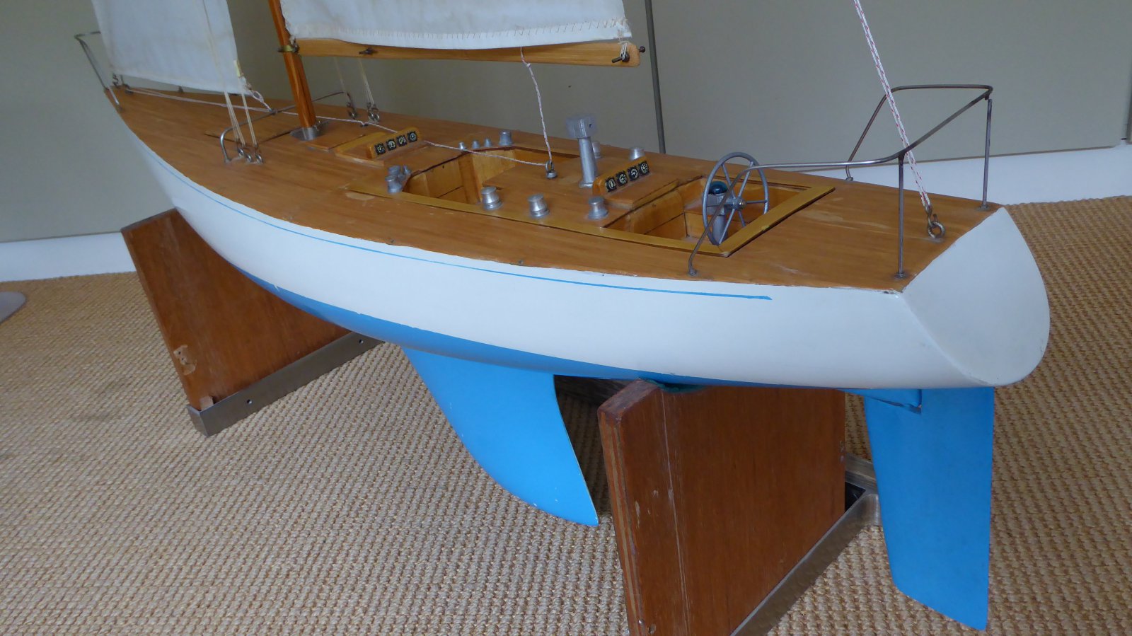

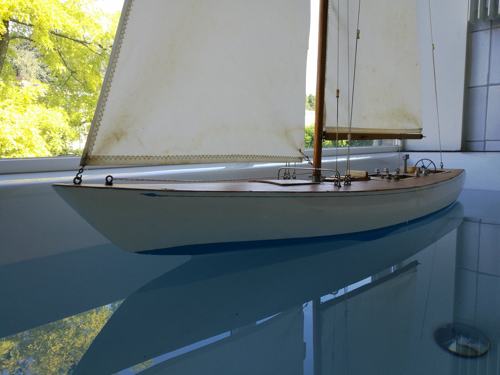

    Ik heb, goed verstopt op internet, deze gevonden. Wat een snoepje!
    Eigenaar sailorman uit Zeist

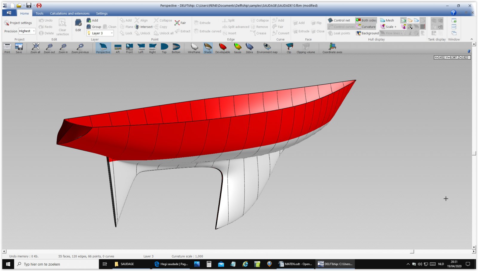

    In 2012 heb ik een 3D romp van de Saudade getekend met delftship iemand intresse voor het bestand ?
    Je hebt wel Delftship nodig om het te openen , bestaat in free versie
