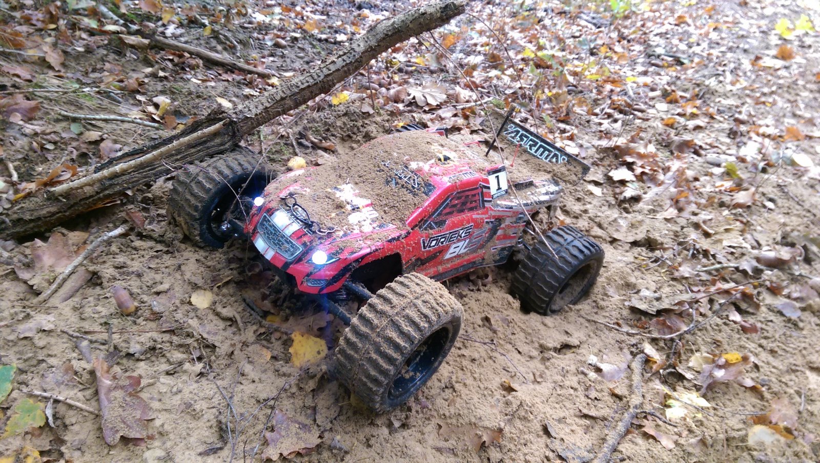

    Klopt de 1:10 Vorteks (ook nog eens in de BLS uitvoering) is niet te vergelijken met de dikke Kraton BLX in 1:8 schaal. Maar...mijn mooie Kraton staat momenteel te koop (zie verkoop sectie) en om hem netjes te houden heb ik besloten er niet meer mee te rijden. Dat is dus de reden anders was ik vandaag zeker lekker met de Kraton het bos in gegaan. :thumbsup:;)

    Jep, of nog groter. De schaal 1:10 is leuk maar vanaf 1:8 begint de echte fun. Zeker met offroad rijden. Met 1:10 zit je vaak vast vanwege de beperkte hoogte enz. 1:8 is een hele fijne schaal en Arrma maakt een aantal mooie voertuigen in deze schaal.
