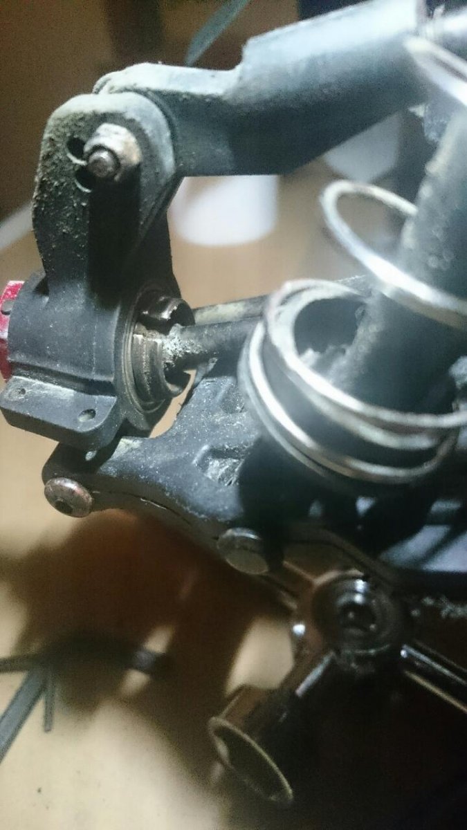

    Als ik aan dat rode boutje trek waar het wiel op komt(meenemer noemen julie dat denk ik) zit er speling/beweging op tussen het rollement en het wheel axle.
    Klein beetje,maar als het wiel er op staat,beweegt het wiel heel hard,en waarschijnlijk omdat de omvang dan groter is. En kan me voorstellen dat dat zeker niet goed is. Dat het tijdens het rijden veel krachten opkomen en dat die plaats dus nu een zwak punt is voor het wiel en misschien nog iets anders ook dat zou kunnen breken.

  14. DollarHobby
    DollarHobby
    Lid geworden:
    11 mrt 2016
    Berichten:
    411
    Locatie:
    rijssen
    Moet het aan lager of aan de links liggen. Kijk overal goed. Nu is speling altijd wel aanwezig ik weet niet hoeveel natuurlijk bij jou is

    De andere wielen hebben geen speling dus het moet ergens aan liggen.
    De lagers denk ik persoonlijk niet.
    Wat bedoel je met links?
  16. DollarHobby
    DollarHobby
    Lid geworden:
    11 mrt 2016
    Berichten:
    411
    Locatie:
    rijssen
    Links zijn stangen die tussen de hub en de achterdiff zitten. Die stang kan los zitten
  17. Jackske
    Jackske
    Lid geworden:
    15 nov 2016
    Berichten:
    504
    Locatie:
    Lier
    Er zit nog één stang en dat is diegene die de acterwielen laat draaien,en daar zit zoiezo speling op,omdat het mee moet veren natuurlijk. En anders bedoel je misschien nog iets anders?
  18. DollarHobby
    DollarHobby
    Lid geworden:
    11 mrt 2016
    Berichten:
    411
    Locatie:
    rijssen
    Ja de camber links. Dat zijn metalen stangen die aan uiteinde plastic kogels hebben. Kan helaas niet foto sturen lukt niet maar google eens op suspension link of camber link en dan een rc merk.
    Trouwens, deze namen staan vaak allemaal in je intstructieboekje, zijn gewoon basisdingen.
  19. Jackske
    Jackske
    Lid geworden:
    15 nov 2016
    Berichten:
    504
    Locatie:
    Lier
    Heb juist opgezocht maar die stangen draaien op metalen kogels bij de typhon.
    En daar zit inderdaad speling op,omdat het op de kogels moet draaien.
    Daar ligt het zeker niet aan.

    Nuja, als er echt speling is dan moet je echt alles stuk voor stuk langsgaan. Heel simpel. De duwt dat wiel heen en weer, kijkt en kijkt en concludeerd. Niks bijzonders? Gewoon rijden met die hap
