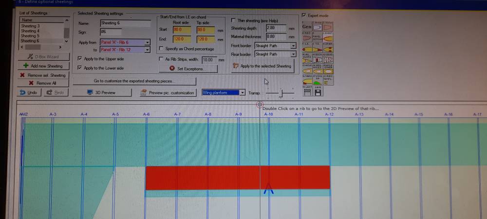

    Controle en nalopen ontwerp

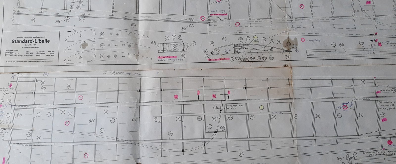

    Na alle ervaringen die ik tot nu toe heb opgedaan met het ontwerp van de vleugel voor de Libelle wordt het nu tijd om alle maten en instellingen te controleren. Aan de hand van de originele tekeningen ga ik de maten van de vleugel opnieuw opmeten.
    Ik neem nu als uitgangspunt voor het opmeten de hoofdligger, die over de hele vleugel haaks op alle ribben staat. Uitzondering is de wortelrib, die aansluit op de romp. Bij de eerste keer opmeten had ik de nullijn vanaf de achterzijde van de wortelrip als uitgangspunt genomen. Deze lijn staat niet op de originele tekening en maakt meten onnauwkeuriger.
    De maten wijken ten opzicht van het eerste opmeten op sommige plekken toch 1 of 2 mm af.
    Ik heb de aangepaste tekening uitgewerkt in Publisher, waar ik graag mee werk.
    De tips, die ik van clubleden van de Aero Club Kennemerland en via het forum heb gekregen, worden meegenomen in de uitwerking.
    Binnenvleugel
    De maten van dit paneel zijn in DevWing aangepast.
    De indekking wordt nu zo ingesteld dat deze (fictief) 1 mm doorloopt in de neuslijst en in de achterlijst zodat de “vreemde puntjes” van de ribben verdwijnen.
    DevWing neemt het midden van de begin- en de eindrib als referentie voor breedte van de indekking. Dit kun je indien gewenst aanpassen door de instellingen in "go to customise the exported sheetings" te gaan naar de instellingen “Full covering of the starting rip en Full covering of the ending rip”. Voor mij is dit niet van toepassing omdat ik de indekking later zelf op maat maak.
    De achterlijst van de binnenvleugel wordt 25 mm. Deze zet ik fictief op 23 mm. Dan kan ik later handmatig in de achterlijst slotjes vijlen in de dikte van de rib. Zo zitten de ribben ingesloten voor een sterkere verbinding. Ook de indekking wordt aan deze veranderde maat aangepast.
    Ps de tips zijn zonder verwijzing meegenomen.

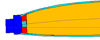

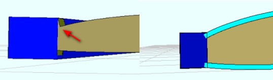

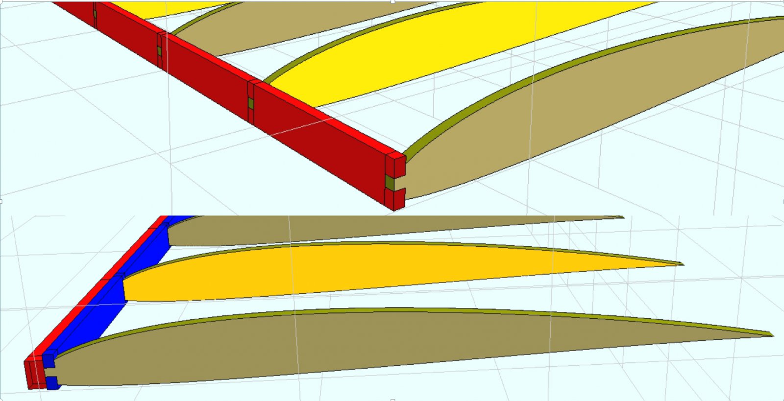

    Je wist dat je op tabblad 2 in DEVwing ook een DXF tekening kan uploaden? Die omtrek kun je dan overnemen.
    Hoe ga je de verbinding tussen de indekking en voorlijst maken? Ik vind het zelf handig eerst een strip (als er ruimtes is met slotjes op de ribben) voorop de ribben te zetten, die in profiel te schuren en daar de indekking op te lijmen. Dan kun je daarna de voorkant vlak maken en de balsaneuslijst er op plakken. Dit doe je in tabblad 7 van DEVWing
    Het rode vierkant hieronder.
    Voorbeeld uit een ander ontwerp

    zo doe ik het ook altijd. Dat geeft ook meteen een mooie strakke en sterke neuslijst.

    Hoi Maarten, bedankt voor je reactie. Als ik een tekening op schaal of op maat wil gebruiken dan doe ik dit op een andere manier omdat de uitprobeerversie van het programma zijn beperkingen heeft. Ik maak tekeningen in Publisher of ik kopieer tekeningen of foto’s in Publisher. Met de fijne lineaal en voldoende inzoomen kan ik zeer nauwkeurig op maat werken. De afdruk met de inktjetprinter op papier, of op doorzichtig papier, is zeer maatvast.
    Het toepassen van een strip met slotjes bij de voorlijst kende ik niet. In ben gaan zoeken op de mogelijkheden in tabblad 7. Uiteindelijk kwam ik eruit hoe deze constructie er uit ziet en hoe dit moet worden toegepast in het programma.
    Het komt bij mij over als een sterke constructie waarbij tevens de indekking tussen de ribben mooi strak wordt. Ik ga in overleg over de mogelijkheden met degene die de ribben voor mij gaat frezen. Ik heb in ieder geval een extra kopie gemaakt van de binnenvleugel met de strip met slotjes.

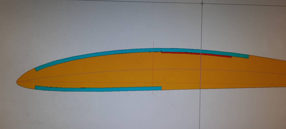

    Ik laat de indekking (sheeting) wel doorlopen tot over de blauwe strip. Dan krijgt de strip de hoogte van de voorkant van de rib en kun je hem eenvoudig in het contour van het profiel schuren. De sheeting komt dan op de strip te liggen. Erg makkelijk bij de bouw.

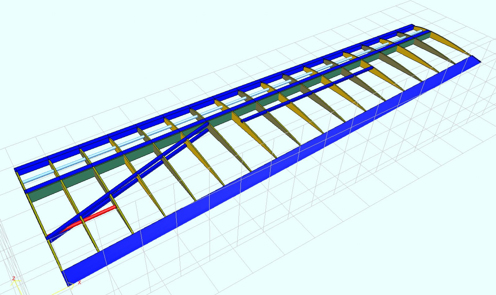

    Hoofdligger binnenvleugel
    Voordat de instellingen van de hoofdliggers met D-box nagekeken worden meet ik eerst het hout op. Ik heb 4 vuren liggers van 8 x 3 mm, 6 liggers van 8,1 x 3 mm en 1 ligger van 8,2 x 2,9 mm. Ik ga dus de liggers van 8 x 3 gebruiken omdat dit de maat in het ontwerp is. Ik heb de maten met potlood op de liggers gezet.
    Bij Airfoil Tools wordt aangegeven dat het dikste punt van de SD7037 op 26,1 % van de koorde zit. Dit is op 60,3 mm vanaf de voorzijde wortelrib.
    Bij de wortelrib is de hoofdligger door DevWing geplaats op 61,6 mm vanaf de voorzijde (middenzijde ligger 65,6 mm). Dit zit dicht het dikste punt van het profiel. De plaats van de hoofdligger wordt door het programma aangepast aan het profiel.
    De “sweepangle” moest ik nog wel even aanpassen naar 0%. Nu loopt de hoofdligger weer haaks op de ribben net zoals bij de originele vleugel. Je kunt dit ook nameten in DevWing door de cursor te plaatsen op de voorzijde van de hoofdligger. Eerst flink inzoomen voor een grotere nauwkeurigheid. De afstand bij de wortelrib en bij de eindrib is 169,4 mm ten opzicht van de nullijn en ter controle 169,4 mm en 61,5mm = 231 mm, de maat van de wortelrib.
    Als in DevWing een ligger wordt geplaatst op een bepaalde afstand van bijvoorbeeld de voorlijst, dan is deze afstand het midden van de ligger!
    Het zwaartepunt wordt door Robbe opgegeven op 72 mm. Dit zwaartepunt kan ik aanhouden omdat dit berekend wordt naar aanleiding van de afmetingen van de vleugels, het hoogteroer en de afstand daar tussen. Deze maten blijven gelijk.
    PS Bij Naca6412 zit het diktste punt op 30,1 % = 69,5 mm. In de originele tekening zit de voorzijde van de hoofdligger op 70 mm.

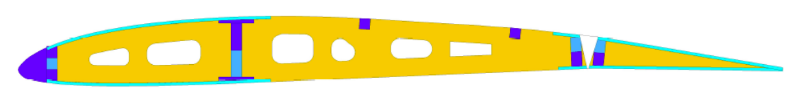

    Gat servosnoeren
    Het gat voor de servosnoeren wordt aangepast naar de instelling “Phantom Spar” zodat het op de tekening er anders uit ziet dan een ligger.

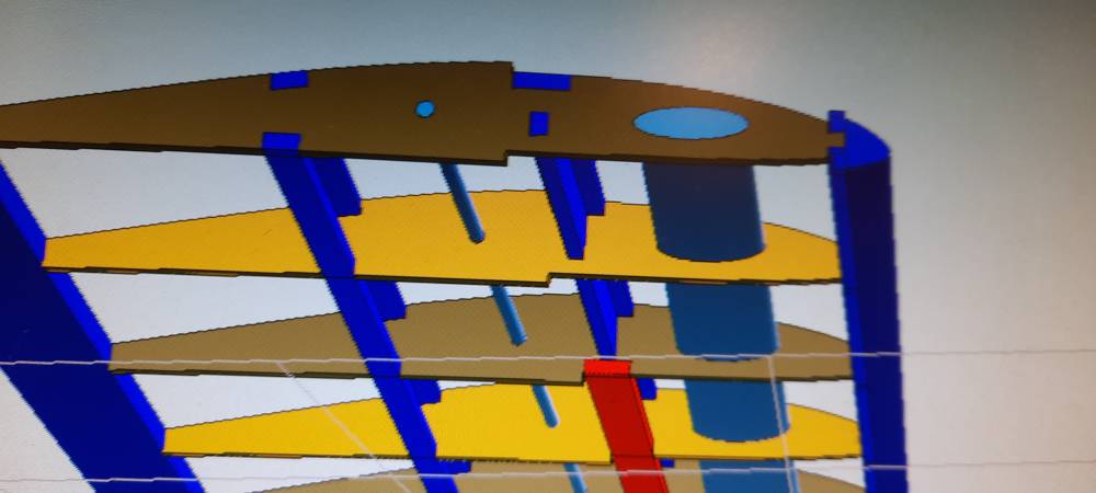

    Vleugelbussen

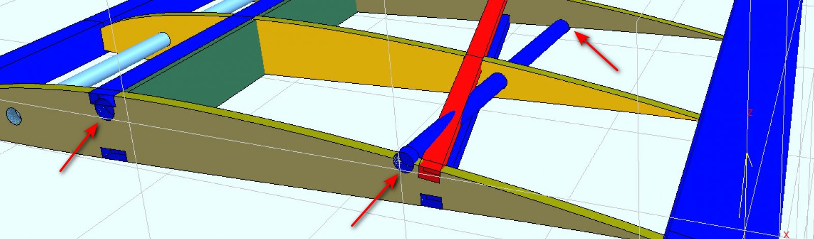

    De voorste vleugelbus, bedoeld voor een stalen pen van 5 mm wordt verplaatst naar het midden van de hoofdligger.
    Ik heb overwogen om de vleugelbussen overeenkomstig de V-stelling van de vleugel in te tekenen. De V-stelling is 6 graden per vleugel volgens de opgave van Robbe. Ik vind dit zelf wel wat veel vanwege de rolroeren. De 3e rib zit op ongeveer 99 mm. Het hoogteverschil moet zijn voor 6 graden: lengte x sinus 6 graden= 99 x 0,104528 = 10,35 mm. Als ik -5 en 5 mm invoer in het vleugelplan dan komt het eruit te zien zoals hieronder weergegeven.
    Hieruit blijkt dat het profiel hier niet dik genoeg voor is, jammer.
    Het worden dus “rechte” bussen voor stalen pennen van 5 en 4 mm die in een hoek van 12 graden gebogen worden. De pennen worden vastgelijmd in de romp.

    Je zou de vleugelpen ook iets achter de ligger kunnen positioneren. Misschien gaat een rechte pen dan net? Op de plek waar de huls door de 1e en 3e rib gaat, de ribben dan lokaal versterken met een stukje triplex. Voor de Libelle is deze constructie sterk genoeg. Een rechte vleugelpen vangt de krachten bij een harde landing beter op en je kunt hem dan ook van lichter koolstof maken.
    De torsiepen hoeft niet door 3 ribben heen. Alleen de wortelrib is genoeg.
    Het is wel verstandig de wortelrib te versterken. Ik plak er vaak een triplex 'deksel' rib overheen, heb je gelijk een goede referentie voor het profiel inclusief neus- en eindlijst.

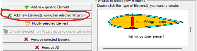

    DEVWing heeft ook een optie om de vleugelverbindingspen automatisch onder de juiste (V-stellings)hoek in de vleugel te zetten.
    Kies de 'half wing joiner' van de wizzard op tabblad 9 spar.

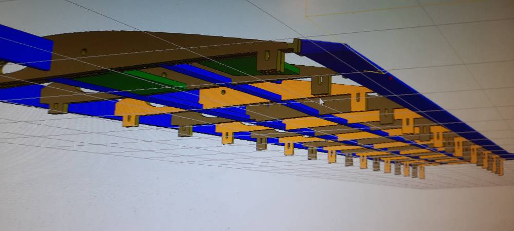

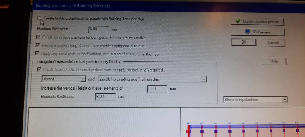

    De pootjes waar dev zo graag wil dat je een dikke bouwhelling gebruikt, in het tabblad 16 tabs in 'building structure' linksboven gelijk zeggen dat je geen building board wil. Bij de tab width is 10mm meestal genoeg maar ook de 50% easysnap cut length gelijk reduceren bij balsa tot 20% of 10%. Wel per panel (je moet dan per panel bouwen maar dat doen meeste toch al) anders krijgen tippen hele lange en instabiele pootjes.

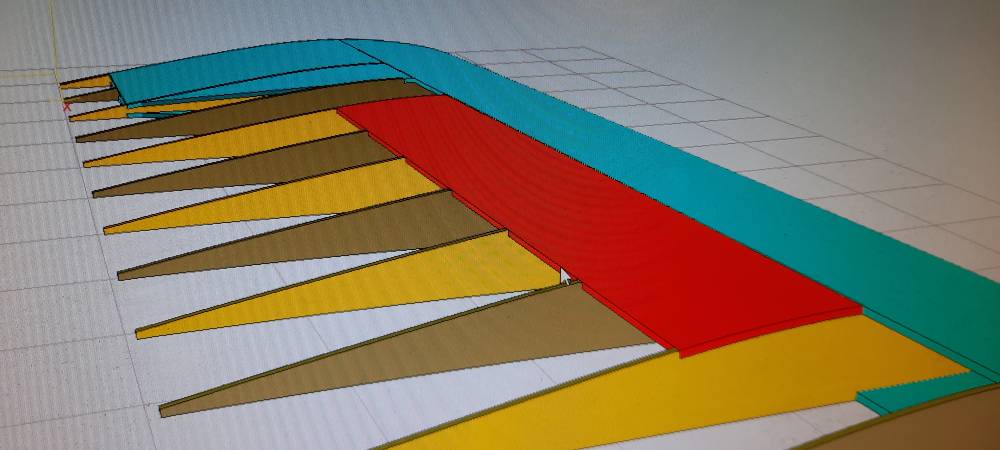

    De Spoiler, in mijn voorbeeld is een indekking van 2mm gebruikt voor zowel het buitenframe als de spoiler zelf, echter onder de spoiler komt een 0,8mm indekking om de ronding vast te houden en tegen de torsie. De indekking wordt 10mm meet dan de spoilermaat zodat je nog grip heb om je folie te plakken. In dev kun je niet 10mm naast een rib nog indekking laten zweven dus dat pas ik later 2d in Coreldraw aan handmatig (2zijden 10mm extra). Vervolgens teken ik de spoilermaat nogmaals (in dit geval rib 6 t/m 12 40mm breed (bovenlaag is 50mm omdat die tegen de bestaande indekking komt). Hierbij opletten dat de indekking (sheeting dept) 2,8mm is omdat hij er onder moet vallen. Material thickness dus 0,8mm. Tijdens de bouw met trage epoxy de 0,8 insmeren, erin leggen met tussen ribben en de 0,8 wat huishoudfolie. Vervolgens de 2mm indekking op zijn plek leggen en het geheel voorzichtig met schilderstape en wat gewicht aandrukken en laten drogen. Hierna strak om de 0,8mm uitsnijden (ik laser met stippellijn meestal dit van tevoren deels los) en de omkadering in de vleugel lijmen. Vervolgens de spoiler zelf naschuren zodat hij na bespannen niet klemt en je heb een strakke spoiler in vorm van het profiel. 1584873793.jpeg 1885571989.jpeg 1985254164.jpeg 1921507772.jpeg 2055413292.jpeg 1930933633.jpeg
