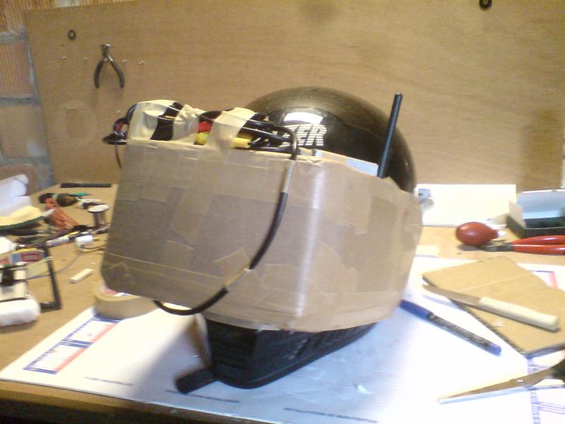

    Zo, deze middag ben ik (misschien iets te;)) creatief geweest met het intussen allom bekende 7 inch ebay scherm, een oude motor helm, karton en vooral heel veel tape. Daar kwam dan mijn fpv helm uit. Het idee komt van een foto die hier al een paar keer voorbijgekomen is.
    [​IMG]
    [​IMG]
    Het komt erop neer dar het scherm met karton en plakband aan de helm bevestigd is en daarbovenop zit dan de ontvanger met een lipo voor de voeding.

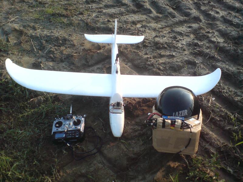

    Even de easystar in de keuken gelegd en naar het einde van mijn tuin gestapt (ongeveer 130m) en het beeld was nog nagenoeg perfect.
    Het was dan ongeveer 19 uur en het was hier net schitterend weer dus ik moest wel naar mijn vliegplek om alles te testen en dan eindelijk mijn eerste fpv-vlucht te maken.
    Nog even op google earth gekeken hoe de omgeving er van boven uitziet en dan vertrokken, eerst een paar 'gewone' vluchtjes gemaakt en de ez nog wat getrimd zodat hij met de sticks los te laten ongeveer recht vloog. Ik zette dus de helm op, neem de ez op, gas op ongeveer drie vierde en hop, ik vloog fpv:p. Wat een geweldig gevoel, zien zoals een vogel. Ik moet eerlijk zeggen, dat het veel makkelijker ging dan ik gedacht had. Navigatie was geen enkel probleem en storing viel ook nog wel mee. Nu ja, ik ben ook maar een 300m ver geweest. Waar ik wel last van had was dat als ik iets meer gas gaf de camera begon te trillen, maar dat is waarschijnlijk om dat de pod enkel met elastieken vast zit.

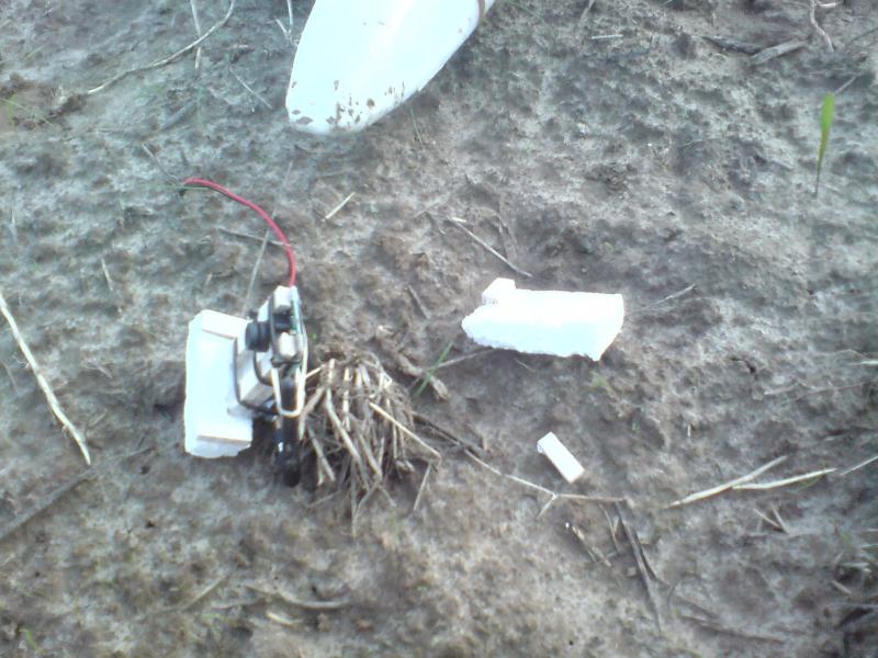

    Zo dus ongeveer 10 min rondgevlogen en dan geland. Lipo maar even verwisselen en terug de lucht in. Dat ging terug goed, maar bij de derde vlucht ging het mis. Ik wou wat verder vliegen rond een boom die op ongeveer 250m van mij stond maar plots valt mijn rc verbinding weg. De neus recht naar beneden maar tijdens het vallen draait de easystar terug naar mij en is de verbinding terug, ik kan nog een gecontroleerde crash maken. Zo, dat was even schrikken:(, hoe kan dat nu? Ik zet de helm van mijn hoofd en ja hoor, de antenne van mijn (35mhz) zender is niet uitgeschoven. Dom, dom, dom. Ik ga het vliegtuig zoeken, gelukkig was het neergestort in net gezaaid gras en niet in de veel hoger gegroeide mais, en de schade viel goed mee. De ez leeft nog volledig en ligt gewoon op zijn buik, de piepschuimen pod met camera is in twee gebroken maar alles werkt nog.
    [​IMG]
    Het enige wat ik dus moet lijmen is de pod. En de volgende keer beter opletten en de antenne uitschuiven.

    Enigste probleem dat zo direct in mij op komt is dat je die helm nu erg moeilijk op en af kunt zetten. Gaat er wat fout tijdens vlucht ( en zeker binnen een straal van 300meter) dan kun je niet zo snel je helm afzetten, en de kist verder op zicht vliegen ( mits je even een spotter naast je hebt staan die hem aanwijst)
    Ook vind ik het erg knap van je dat je al direct je eerste FPV vlucht maakt, volledig bouwend op een goede verbinding tussen jou video. Terwijl je het setje niet kent.
    Respect hoor:p. Niet iedereen heeft die b*llen:rolleyes:
    Dat betekend wat voor jou toekomstige filmpjes:)........Beetje ballen moet je idd hebben met het FPV vliegen:D
