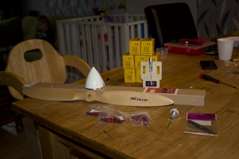

het gaat dus om een rascal 110 van sig
als set up heb ik gekozen voor het volgende
motor: een turnigy sk3 6374-168 kv
regelaar: jeti spin pro 120 opto
servo's : dymond ds 9900 mg
prop : fiala 22x10
bec : jeti max bec pro
ontvanger : jeti 14 kanaals
accu : 12s 4400 sls (2x 6s 4400)
alles is besteld en onder weg
