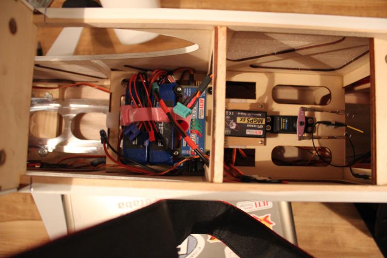

Zwaarte punt komt mooi uit.
Servo voor rudder zit voor in
Miste nog wel een paar dingen
Voor zwaartepunt:
Gfk motor kap
Spinner
Wielkapjes
Sensors voor oa stroomverbruik,stroomswich,kabels
Achter zwaarte punt:
Ontvanger accu
Stuurkabels
Raampjes

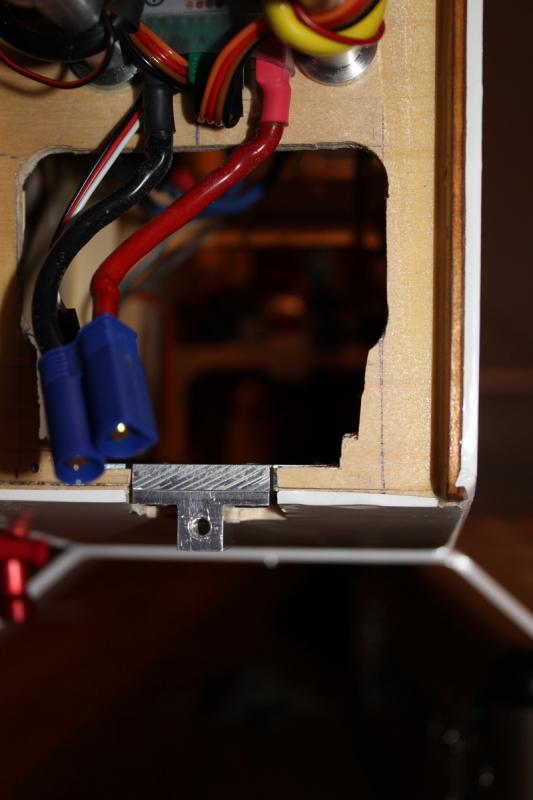

Ik kan met mijn accupaket op deze accu tray nog 7 cm naar achteren en als het moet nog wel 14 cm
Dus gaat wel goed komen
Erik

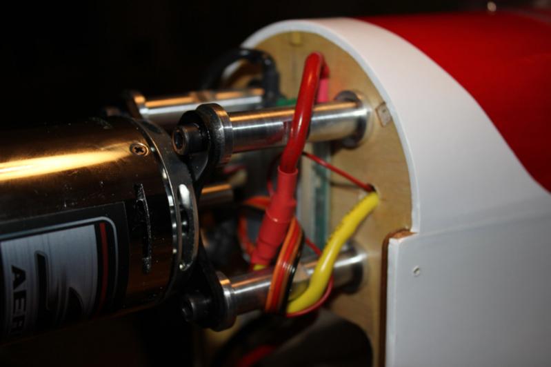

Het heeft even stil gelegen ivm werken. Maar vanavond weer wat kunnen doen.
Hij is nu voor 90% klaar
Wat moet er nog gebeuren.
Raampjes inlijmen
Spinner op maat maken lucht happers voor koeling(weet iemand ergens mooie spinners met kogelgaten ben bang als zelf doe voor trilling).
Regelaar programmeren.
Splitkabel maken voor accu,s.

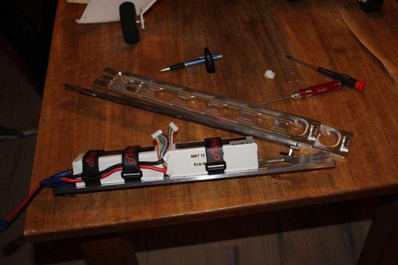

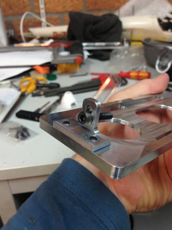

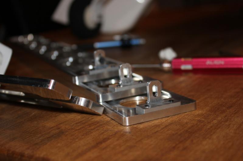

Heb een leuke accu tray gemaakt
Zwpunt is nu oke
Morgen even wegen
Zal morgen meer foto's maken

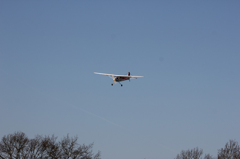

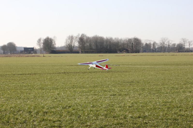

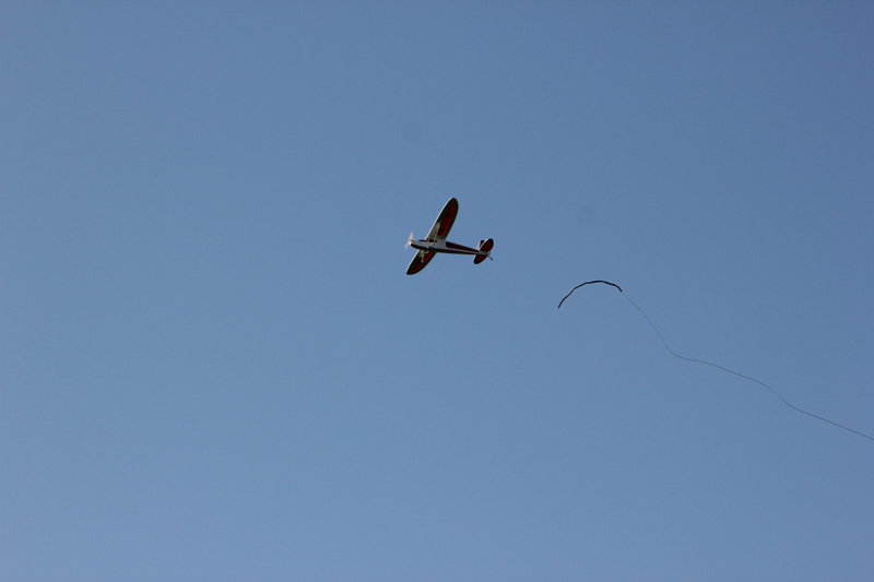

hij heeft gevlogen
nou vandaag de maiden gedaan
hij vliegt heerlijk flaps zijn zeer effectief
vermogen valt me een betje tegen maar zal eerst de regelaar even programmeren en andere accu's halen zijn ook al weer 4 jaar oud zag ik wel

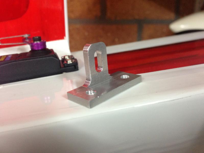

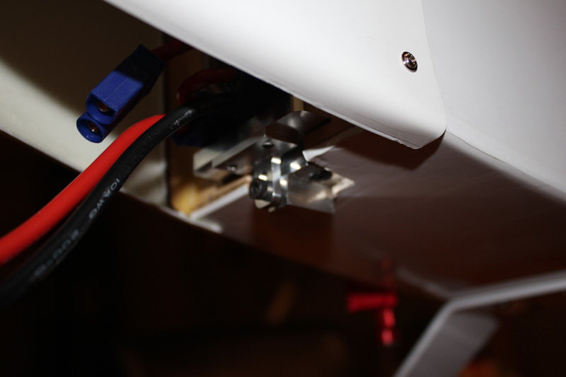

hier nog wat detail foto's

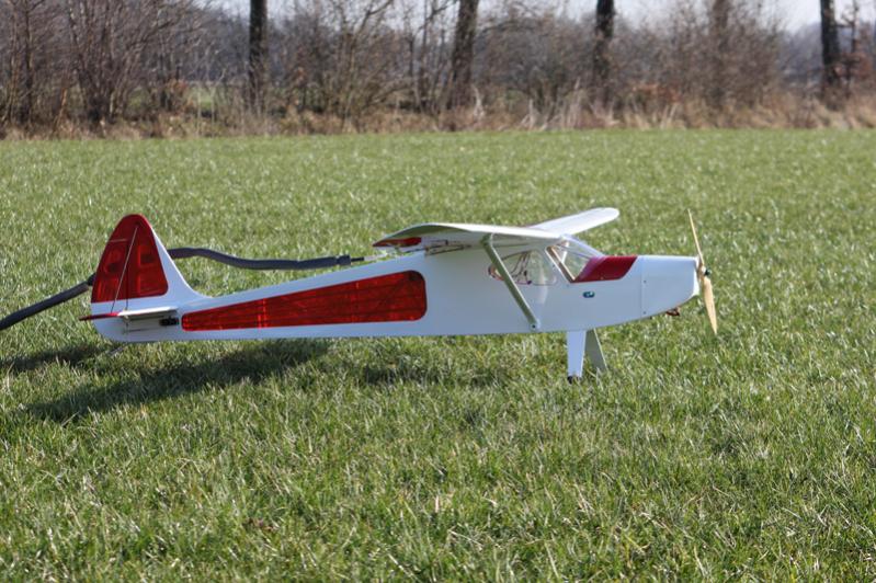

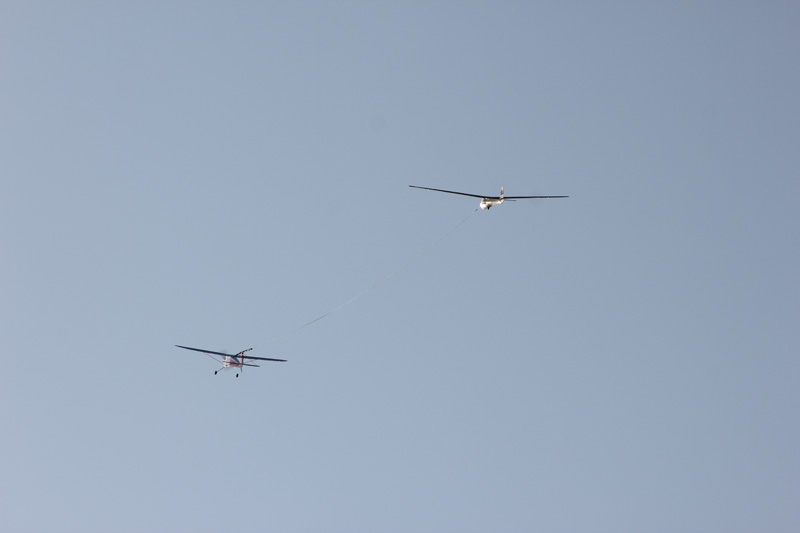

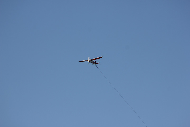

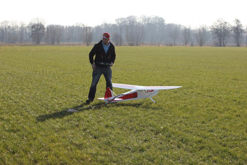

kort om fijne kist vliegt goed sleept lekker
snelheid is niet hoog je kan hem lekker langzaam vliegen
met de flaps komt hij zeer rustig binnen
vlieggewicht is uitgekomen op 7,4 kilo wat ik wel oke vind

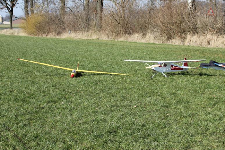

was kortom een heerlijke dag met best goeie termiek
word vervolgd
Ja ging lekker.
Nieuwe accu's zou wel wat verschil kunnen maken misschien.
Maar wat een lullige wieltjes zeg....dat kan beter :-)
