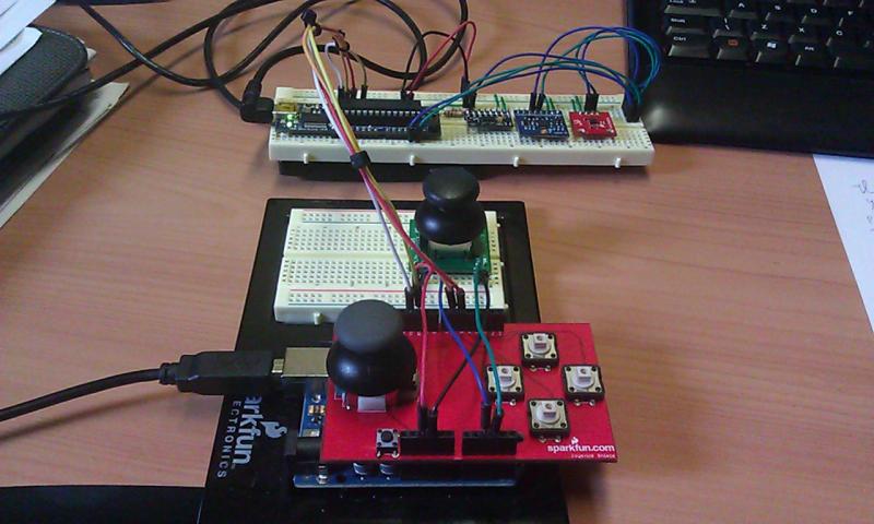

Inmiddels even een "zender" in elkaar geknutseld van twee analoge joystickjes en een arduino die ik nog had liggen en meteen de uitslagen gekalibreerd.
