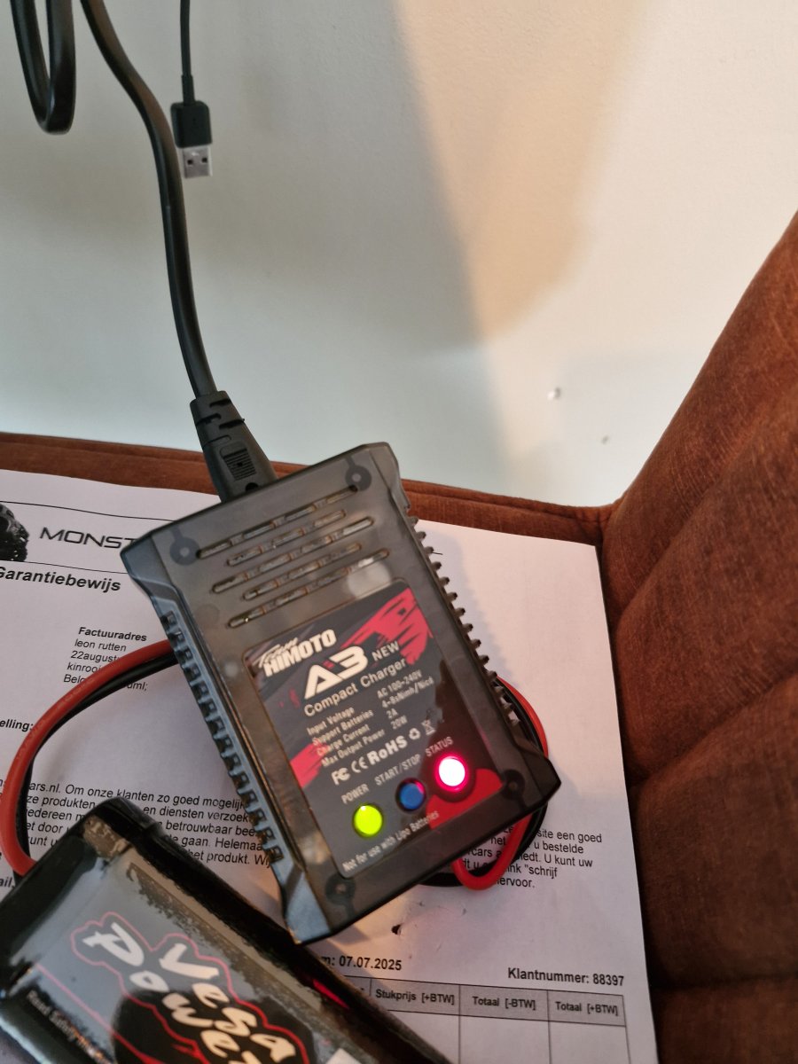

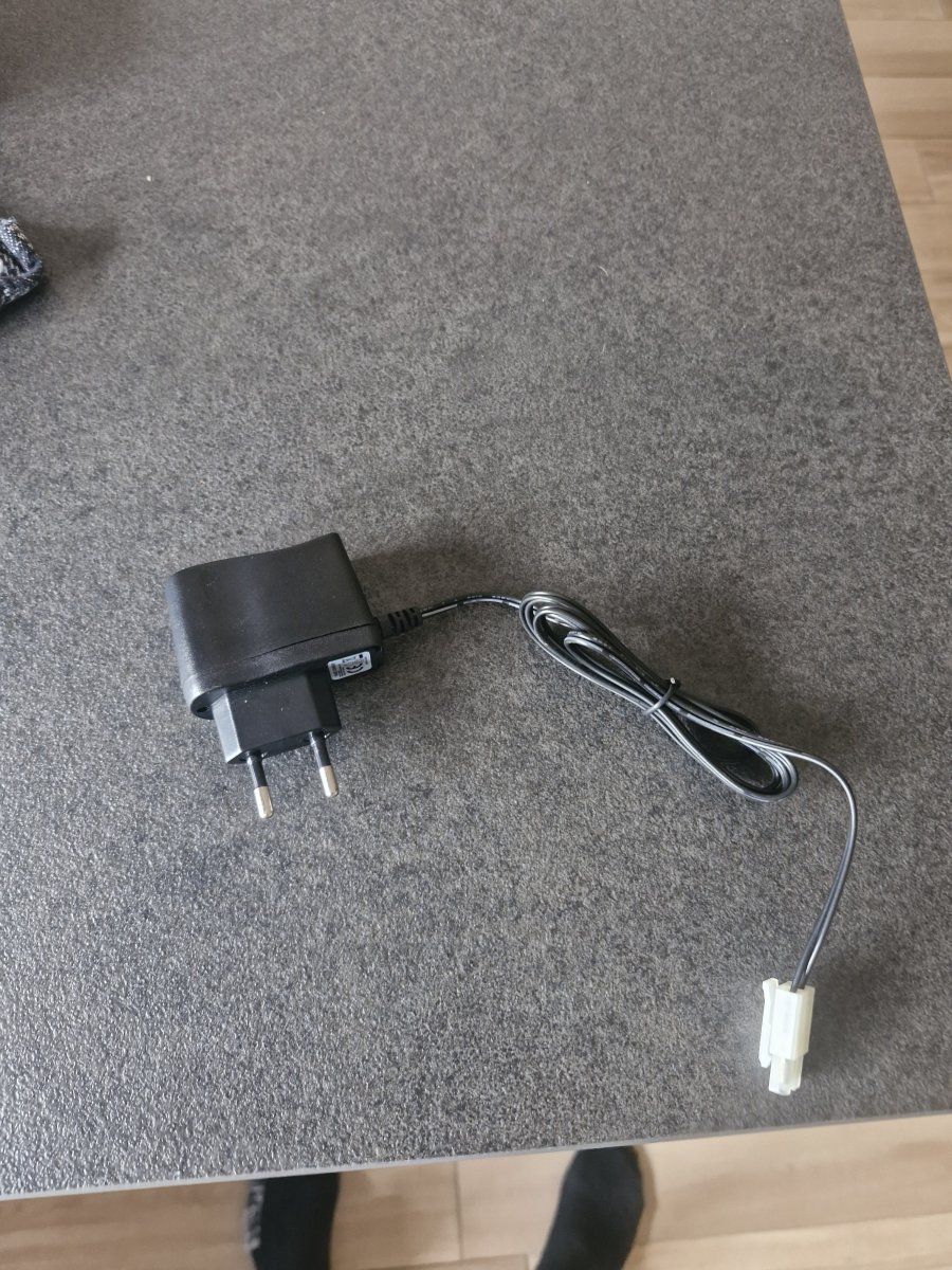

Dat is zeker geen snellader, ik vraag mij af of het uberhaupt wel een lader met een delta peak afslag is.
Maar OK, nieuwe accu en lader zijn onderweg.

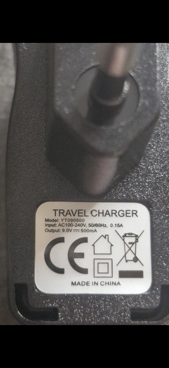

Op de sticker staat meestal bijvoorbeeld: OUTPUT: 500mah (met je accu van 2000Mah zit je dan in verhouding op 4uur laadtijd)
Als hij na 2 uur aangeeft dat de accu vol is, zonder dat dit zo is, is de accu waarschijnlijk voorzichtig aan vervanging toe.
Is niets verkeerds aan, het klopt wel. De laster is een standaard HSP kit lader.
Gezien de prijs en uitvoering denk ik niet dat het iets met een automatische afslag is, als er LED's op zitten voor een indicatie zal het eerder een detectie van een aangesloten accu zijn. 500mA betekent dat die met een (lege !!!!) 2000mAh accu 4 uur moet laden, met je nieuwe 5000mAh 10 uur, en daar komt nog iets van een 1.4 factor overheen vanwege wat verliezen.
