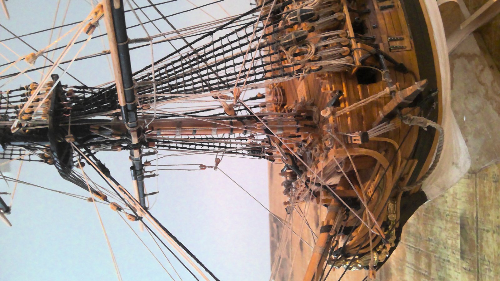

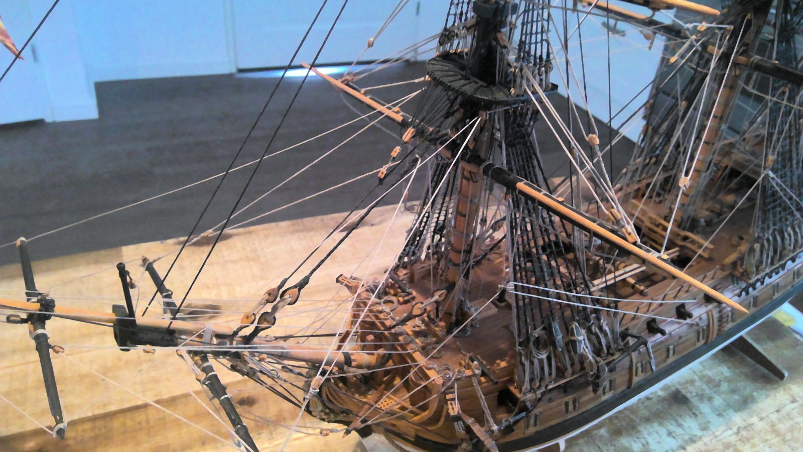

Graag stel ik me even voor. Ik ben Erik Baggen uit Uden. Al sinds meer dan 10 jaar ben ik bezig met historische scheepsmodelbouw. Hoewel dat al best een poos is, is de “netto bouwtijd” vanwege een drukke baan, andere hobby’s én twee jonge kinderen vrij beperkt gebleven. Toch heb ik inmiddels één model af weten te ronden: HMS Bellona (Corel). Hiervan zal ik aansluitend wat foto's delen.
Sinds circa een half jaar ben ik bezig met een nieuw project. De HMAV Bounty van Artesania Latina. De meesten van jullie zullen dit model wel kennen aangezien dit volgens mij een van de meest verkochte kits is. Na een half jaar sta ik op het punt om de beplanking van de romp af te ronden. Alleen de huidgangen aan de achtersteven moeten nog worden aangebracht. In dit verslag zal ik de vorderingen vanaf dit punt met jullie delen aangezien zaterdag duidelijk werd dat op dit forum enorm veel ervering en expertise aanwezig is! Ik hoop hier zo nu en dan mijn voordeel mee te mogen doen. Daarnaast deel ik natuurlijk graag mijn enthousiasme voor deze mooie hobby met jullie!

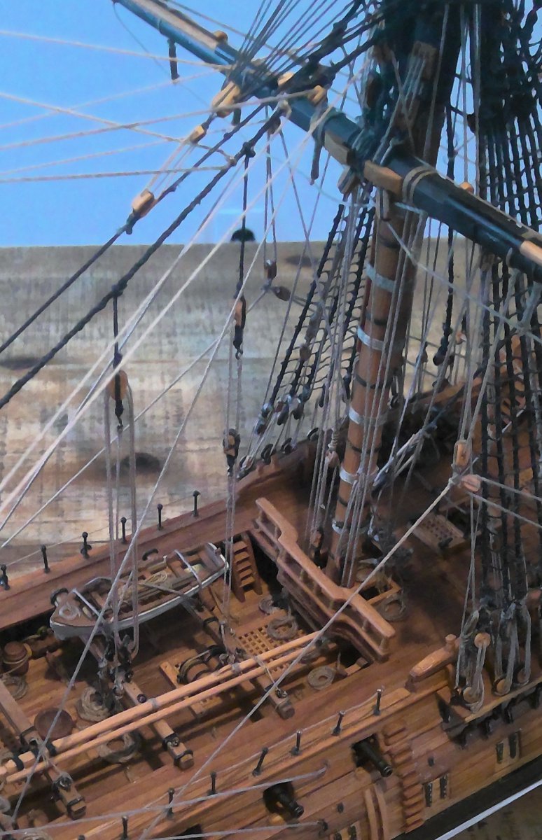

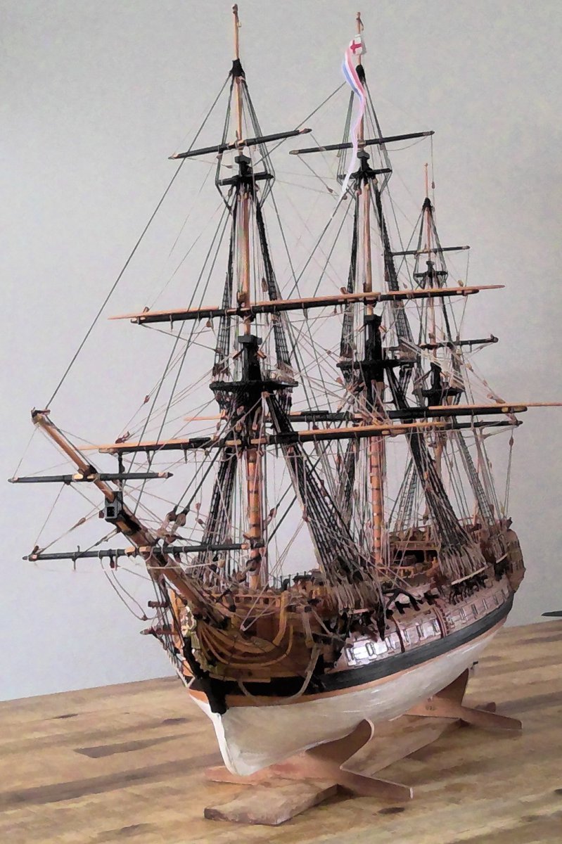

Mijn eerste creatie: HMS Bellona 1:100 Corel. Excuus voor de wat onscherpe foto's

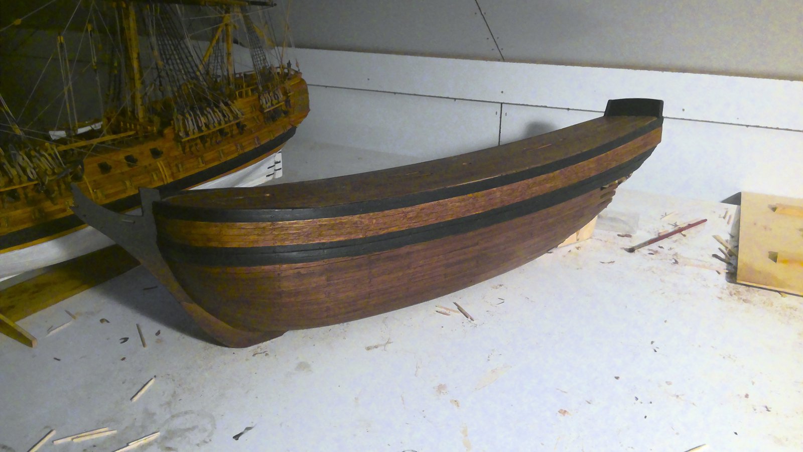

Omstreeks februari ben ik aan de slag gegaan met de Bounty. Na de betrekkelijk kleine schaal van de HMS Bellona (1:100) wilde ik eens een grotere schaal proberen (Bounty 1:48). Daarnaast wilde ik een model maken dat voorzien is van een zeilenset. Zodoende ben ik op de kit van Artesania uitgekomen.
Hoewel ik het een schitterend model vindt ben ik minder gecharmeerd van de "opengewerkte" romp aan bakboord. Daarom heb ik besloten om de romp aan beide zijden volledig te beplanken. Omdat de kit niet voorzien van is van voldoende hout heb ik noten laatjes bij Hans van Kolderstok besteld. Op dit moment heb ik het dek en het grootste deel van de romp beplankt. Alleen de beplanking aan de achtersteven zit nog niet dicht.

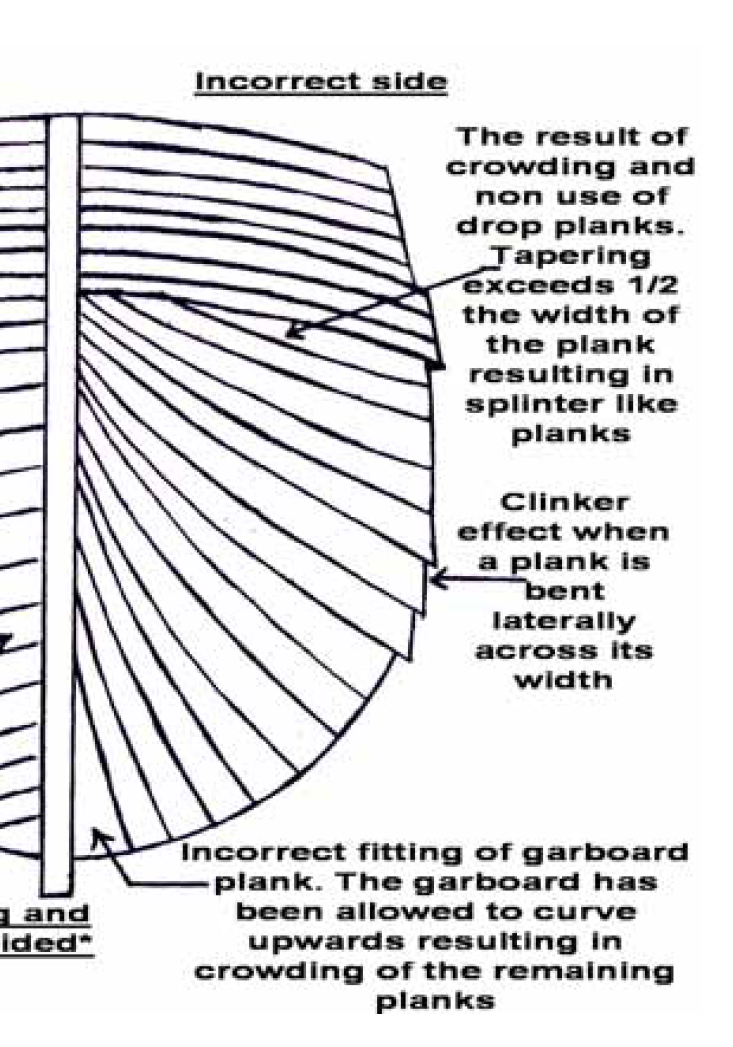

Het beplanken van een romp met een stompe en bolle vorm zoals de Bounty bleeknogal wat anders als het beplanken van de romp van de Bellona! Zeker ook omdat hier gaat om een enkele beplanking. Ik ben begonnen met het gebruikelijke reken en meetwerk en het verjongen van de latjes. Toen ik ongeveer de helft van de huidgangen op de romp had zitten, moest ik het hout onnatuurlijk buigen en forceren om tegen de spanten en de valse kiel te krijgen. Na verloop van tijd begon het zogenaamde "clinker effect" duidelijk op te treden. Hier heb ik geen foto's van maar ik liep tegen onderstaande situatie aan.

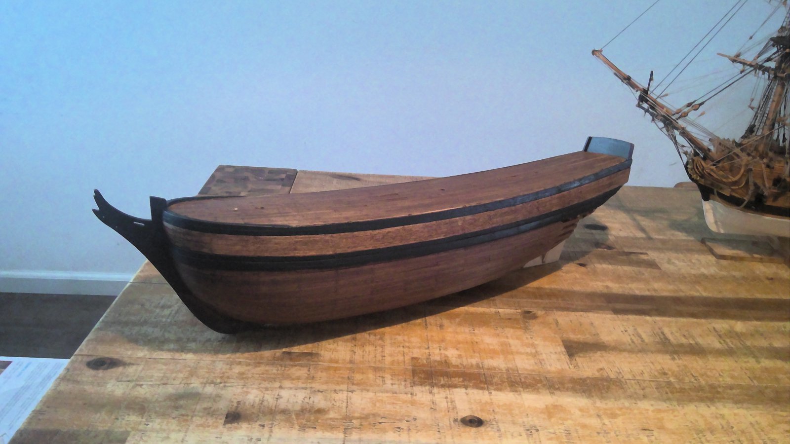

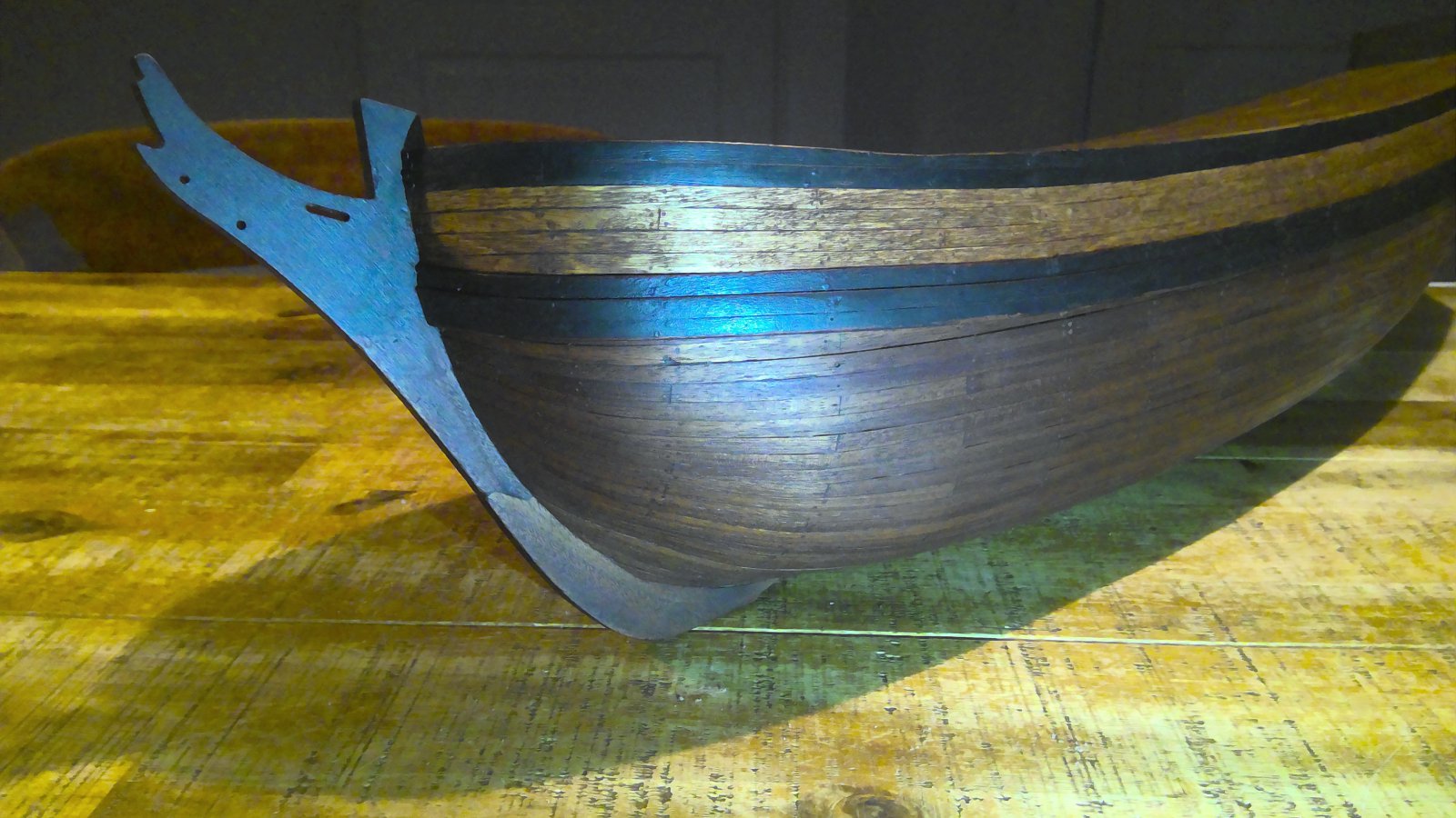

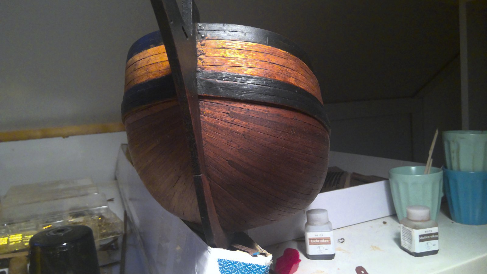

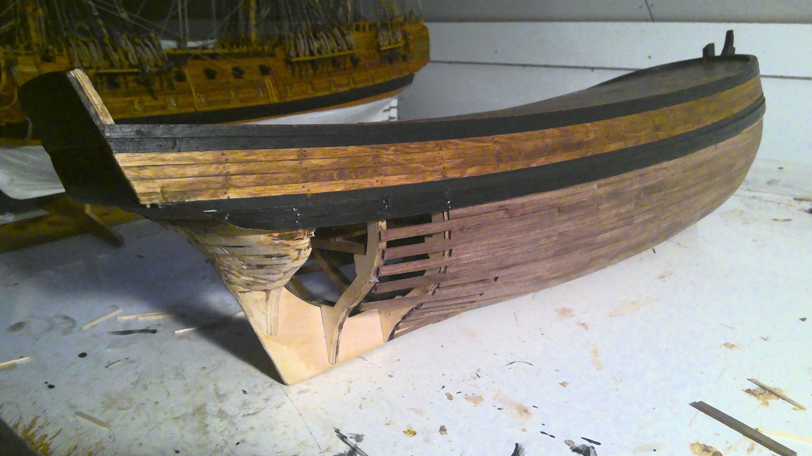

Uiteindelijk heb ik besloten alle huidgangen er weer af te halen en opnieuw te beginnen. Dus weer opnieuw hout besteld bij Hans van Kolderstok. Omdat door de bolling van de romp de onderste huidgangen verder naar boven willen buigen heb ik besloten om "verloren gangen" of "dropplanks" toe te passen. Hiermee maak je als het ware ruimte voor het natuurlijke buiggedrag van de onderste huidgangen. Hou minder planken de kiel bereiken, hoe meer plaats er immers overblijft om de navolgende gangen ophoog te laten buigen. Na wat rekenwerk heb ik 8 van de 24 huidgangen laten eindigen op 1 van de laatste spanten. Dat bleek wat (mij betreft) te werken. Zie foto's hieronder.
Verder vindt ik "doorleefde" en "oude" kleuren het mooiste zoals je ziet. Ik bouw graag een schip alsof al 15 jaar op zee heeft gevaren. Hans (Kolderstok) heeft me prima geholpen met passende beits. De romp is gemaakt van lindenlatjes (boven) en notenlatjes (onder) met daar op de midden eiken beits van Kolderstok. De kleur van het notenhout komt op de foto overigens roder over dan het in werkelijkheid is. Verder wederom excuses voor de beperkte kwaliteit van de foto's
