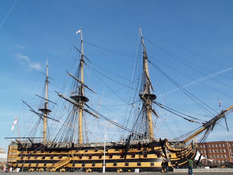

Klein vraagje: de ruimte tussen geschutpoorten 9 en 10 is bij de Victory wat groter dan de andere ruimtes, omdat daar de trap loopt naar de Captain's Entrance. Heeft de bouwbeschrijving daar rekening mee gehouden?

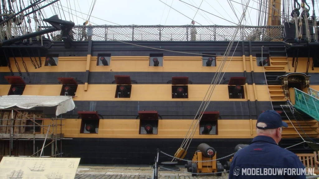

Hier zie je de bedoelde ingang Robert, en die zit onder de bovenste rij poorten, dus op de 2e laag.
Heb het even op moeten zoeken hoor.
Ik mis die nu eigenlijk ook bij jouw model, omdat het er op lijkt dat je nu de 2e laag poorten aanbrengt, tenzij ik het verkeerd zie natuurlijk.
Dat is dus wat er bedoeld wordt.
Ik weet niet precies waar je bedoeld Paul is dat niet bij de rij er boven
Je hebt gelijk, Robert, jouw model is precies volgens de bouwbeschrijving. Het klopt ook dat pas in het dek hier boven (middle gun deck) de ingang komt. Het is dan ook totaal niet bedoeld als kritiek op jouw model, dat ziet er superstrak uit.
Wat je bij de Victory ziet is dat zelfs in de rij geschutpoorten van het lower gun deck (die jij er op hebt zitten) de ruimte tussen poort 9 en 10 iets groter is dan de andere ruimtes, omdat daar de treden lopen naar de ingang er boven.

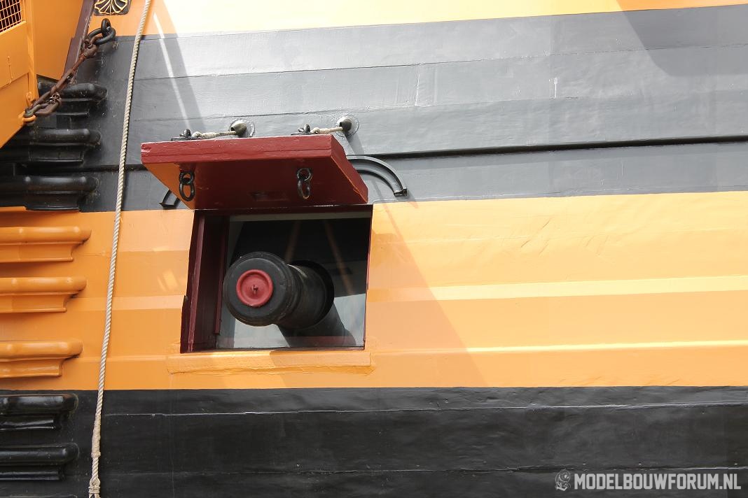

Ik ben nu bezig met het aftekenen van de derde rij geschutspoorten, maar kom tot de ontdekking dat de poorten vrij laag zitten (dit is de maat die wordt opgegeven door de bouwbeschrijving).
De onderkant van de geschutspoort komt dan gelijk te zitten met het dek :rolleyes:
is het niet zo dat het rolpaardje met het kanon ongeveer in het midden van de geschutspoort zit?
Toch blij dat ik het mes er nog niet in had gezet.
De loop van het kanon zit ongeveer op 1/3 van de onderkant van de geschutpoort, Robert.
