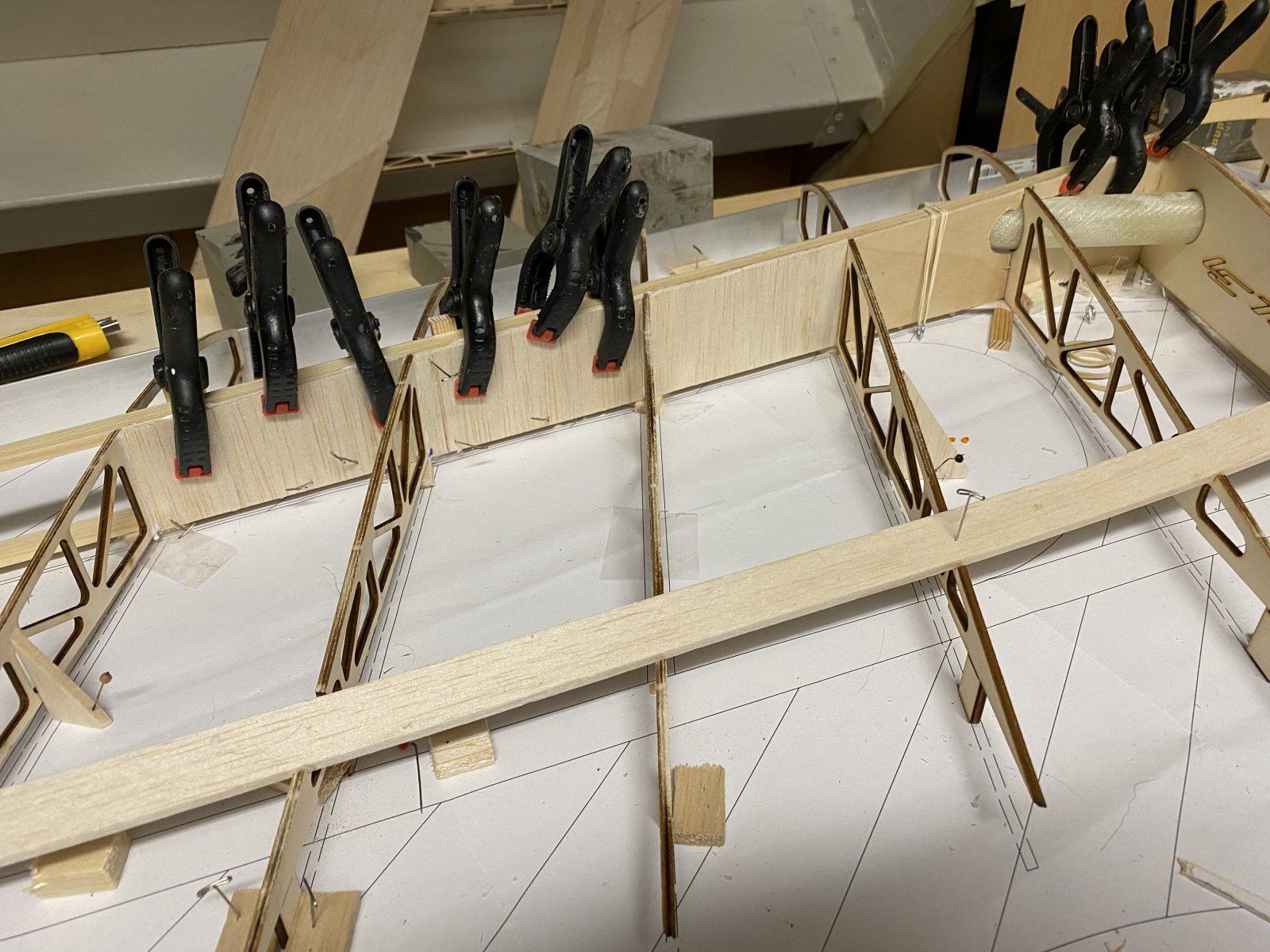

    En gelijk ook maar even een update van de bouwplank. Ik ben bijna klaar met de webplaten van de 2e vleugel.

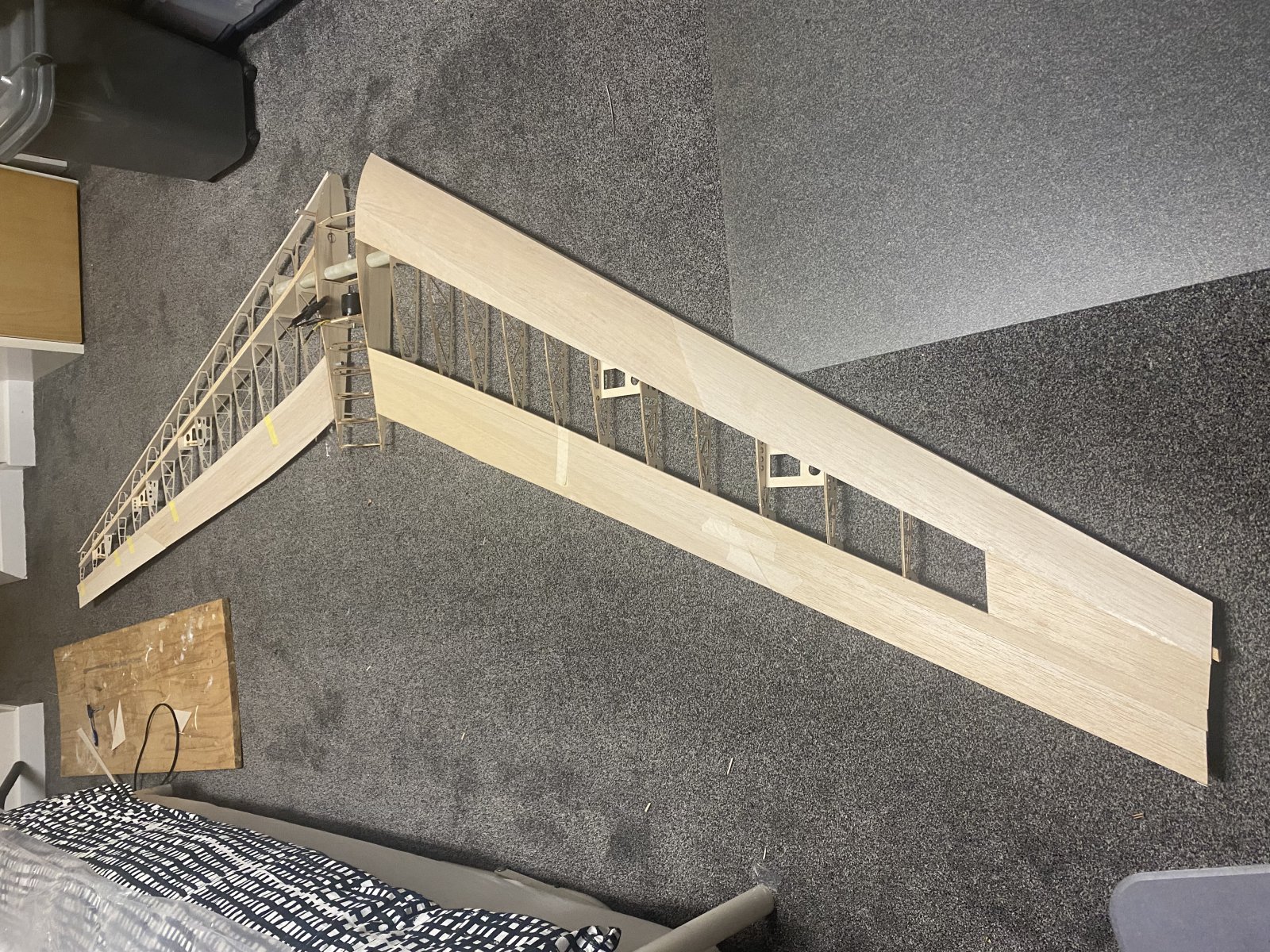

    Ik heb de linker vleugel van de plank genomen zodat ik de neuslijst kan schuren.
    Dit is natuurlijk de uitgelezen kans om te checken of ik echt een rechter en een linker vleugel heb gemaakt! :D

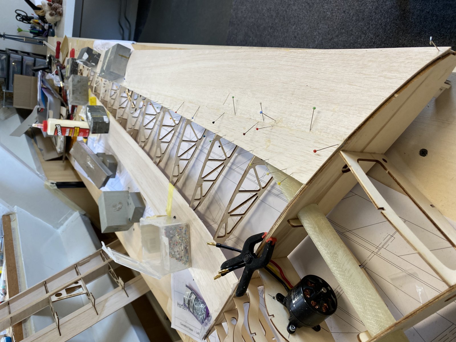

    Even een tussenstand. De bovenbeplanking aangebracht op de linker vleugel. Bij de wortel heeft de vleugel een kromming in twee richtingen (hol in langs richting) . Dit vraagt wel wat passen en meten om de beplanking naadloos aan te brengen. Het is daarom ook onmogelijk om de beplanking in een geheel aan te brengen. Ik maak het balsa aan de buitenkant vochtig. Hierdoor neemt het al vanzelf een kromming aan. Dit is wel prettig omdat ik vrij hard en stijf balsa aan de wortel gebruik (40 gram)

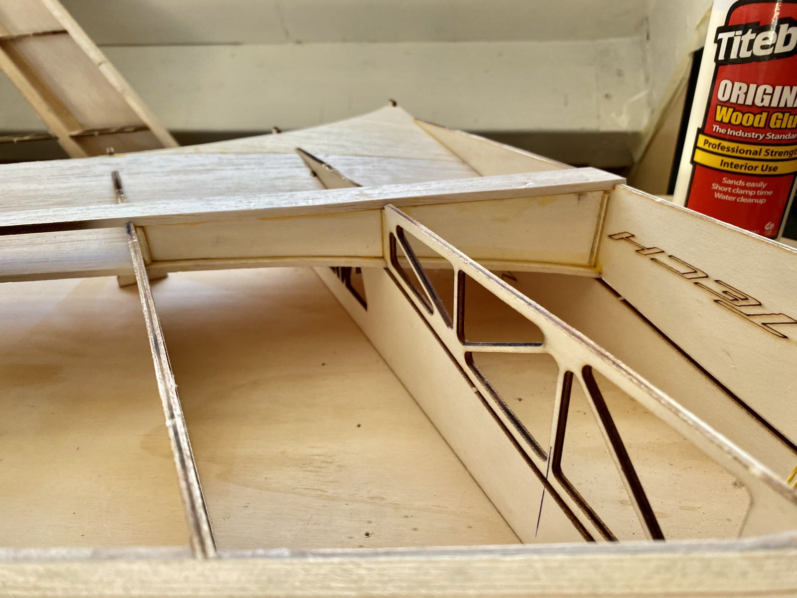

    Misschien een detail maar wellicht interessant voor diegene die ook deze Horten (willen) bouwen.
    De wortel sectie (rib 1,2 en 3) heeft een tamelijk sterke curve in de achterlijst. Het viel mij al op dat de vleugel getordeerd was want de spanten 2 en 3 stonden niet meer met hun voetjes op de bouwplank. De ontwerper heeft dit ook voorzien en heeft daarom onder elke rib een contramal geplaatst. De vleugel kan nu keurig in de juiste vorm gedrukt worden. Om te voorkomen dat de achterlijst later weer terug buigt heb ik extra webplaten aangebracht. Hoop dat de foto duidelijk is.
