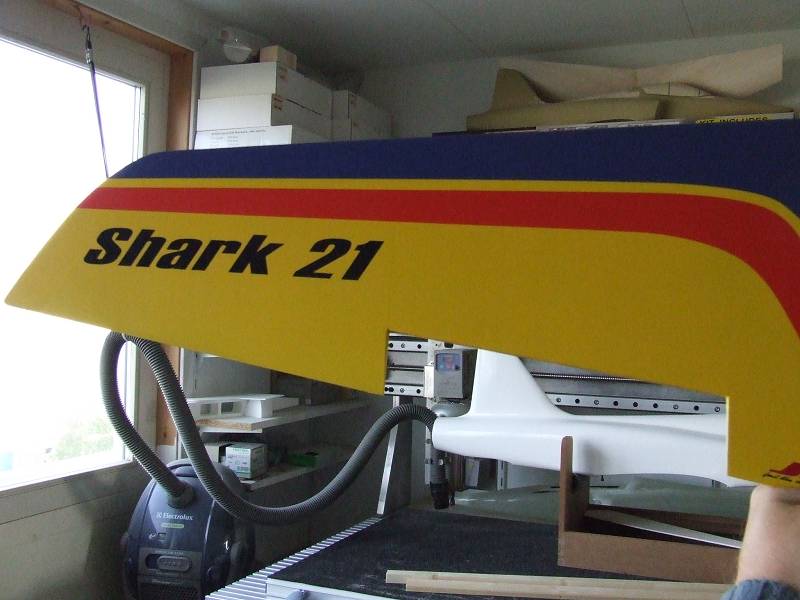

Die Shark is leuk, model van Look van Jet en Speedmodels en volgens mij is het zijn eigen model geweest.
Als de Nova een RX-21 FR is dan is het zeker zijn eigen model geweest.
Als de Novarossi het nog goed doet dan kan dat model wel de 250 halen.
Helaas heeft ie een gasschuif, met een open venturi kan er nog meer uitgehaald worden.
Maar ik denk dat hij nog een cockpitkap mist, mijn Shark had een cockpitkap.

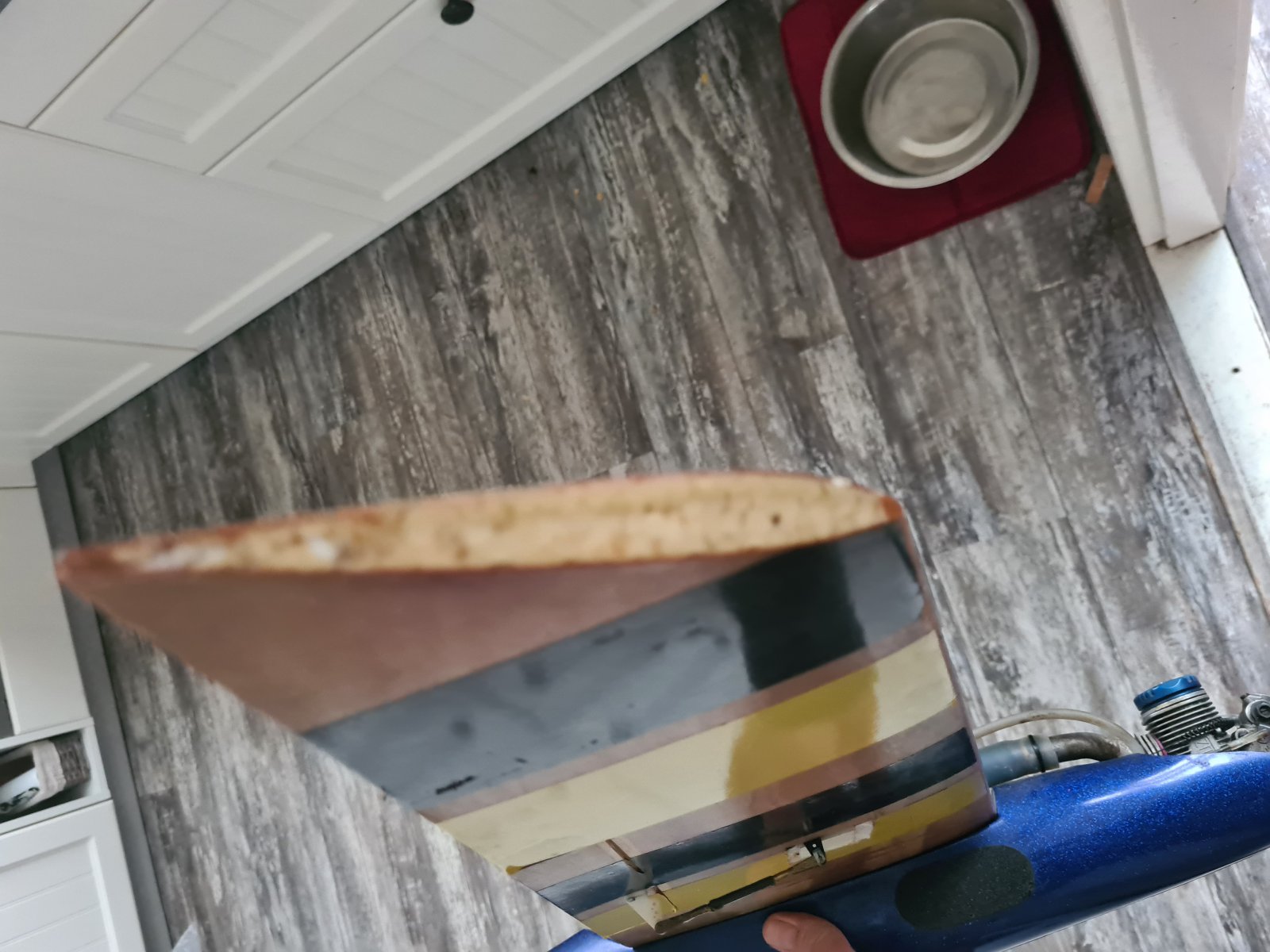

Vleugel tippen zijn eraf gezaagd. Was dat de normale gang van zaken GJ?
De verkoper zei dat de vorige eigenaar dit had gedaan ivm hogere snelheden. Ik vond dat lastig te geloven gezien de afwerking.
Motor haal ik er tzt even uit. Dan even demonteren, even frituren in de G12. Zodra ik meer weet ook even op zoek naar spares op ebay.
Ik vermoedt inderdaad ook dat er een cockpit in een vorig leven heeft opgezeten.

Ruig afgezaagd... of dat meer winst geeft?

Nou vooral of het door de GJ genoemde vlieger is gedaan. Of door de verkoper waar ik hem van had. Je kijkt nu letterlijk tegen het schuim aan. Schuim wat hard gaat op een brandstof kistje is natuurlijk hilarisch maar dat terzijde..

Dat is toch niet zo moeilijk, blokje balsa van een een cm of 5 breed, leuk model erin zagen, even schuren en klaar.
Ik zet tips altijd vast met pennetjes, dus een pennetje van hout (sateprikker) in het hout lijmen en dat ook in het schuim vastlijmen.
Dan waaien ze er niet af, stukken sterker dan stomp erop verlijmen.
GJ
Die moet je dan eerst maken[emoji39]
Wat een pessimistische opmerking Bas hahaha.
GJ, Ja dat moet ik eens gaan bekijken. Zitten her en der ook breuken in de beplanking. Eerst de motor bekijken. Als die in levensvatbare staat is dan de rest aanpakken. Dit vind ik namelijk wel een gaaf kistje. Zal prachtig janken tijdens het vliegen.
