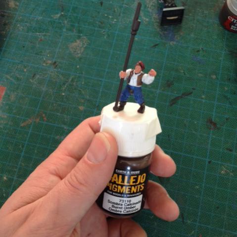

Schilderen: Maak het jezelf makkelijk

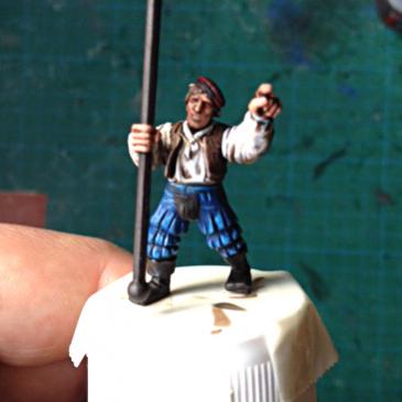

Miniaturen zijn vaak klein (vandaar de naam haha) en kunnen lastig zijn om vast te houden tijdens het schilderen. Een makkelijke truuk is om met wat kneed gum of dubbelzeidige tape je figuurtje of ornamentje tijdelijk op een blokje hout of verfpotje te kleven. Hierdoor pak je niet het figuurtje zelf vast (geen vlekken etc) en kun je het makkelijk draaien zodat je overal goed bijkunt.
full

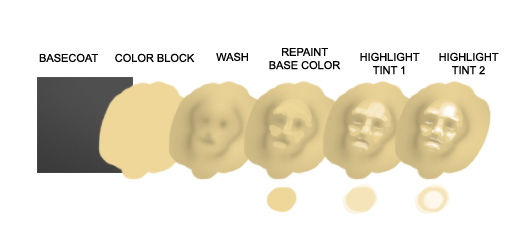

Samenvatting stappen:
Dit plaatje geeft eenvoudig weer welke stappen je maakt.
  • 1: de grondlaag
  • 2: de basis kleur (color block)
  • 3: de wash om makkelijk schaduw en details aan te brengen
  • 4: breng met een fijn penseel de basis kleur terug in je model, maar blijf weg van de schaduw partijen.
  • 5: highlighten > optioneel

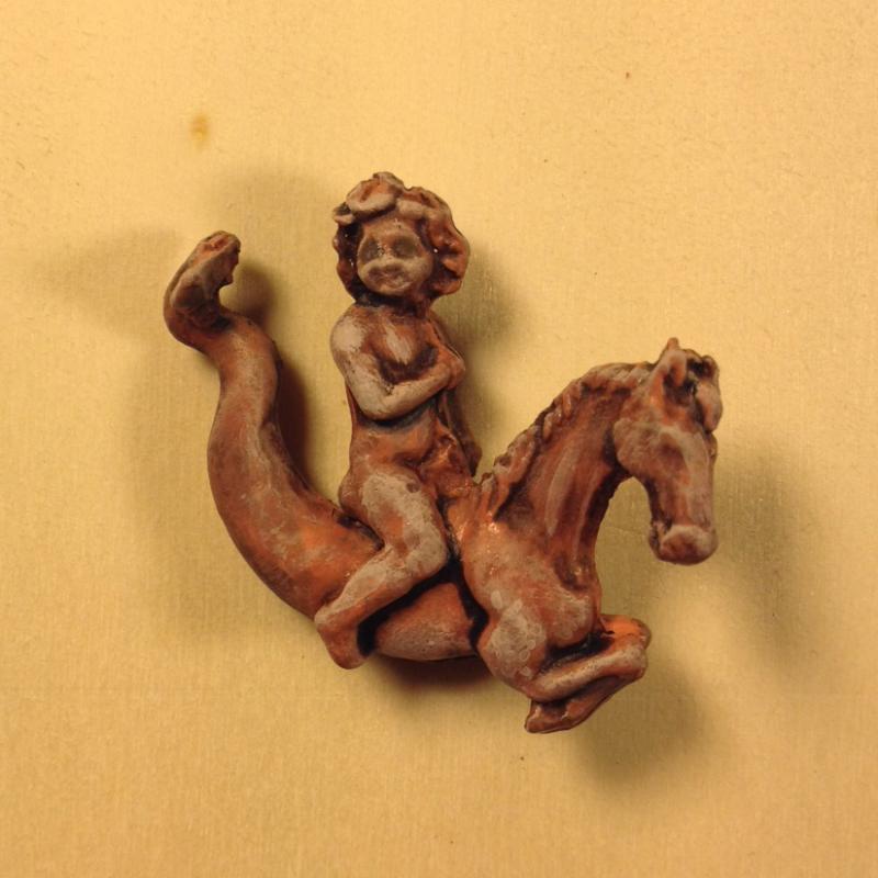

Het originele ornament van Mamoli :
full

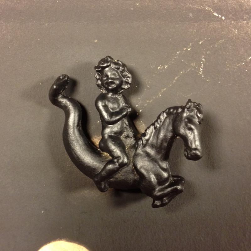

Het ornament in zwarte spuit primer:
full

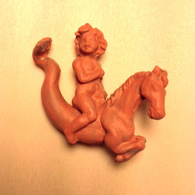

Het ornament in 1 basis color block:
full

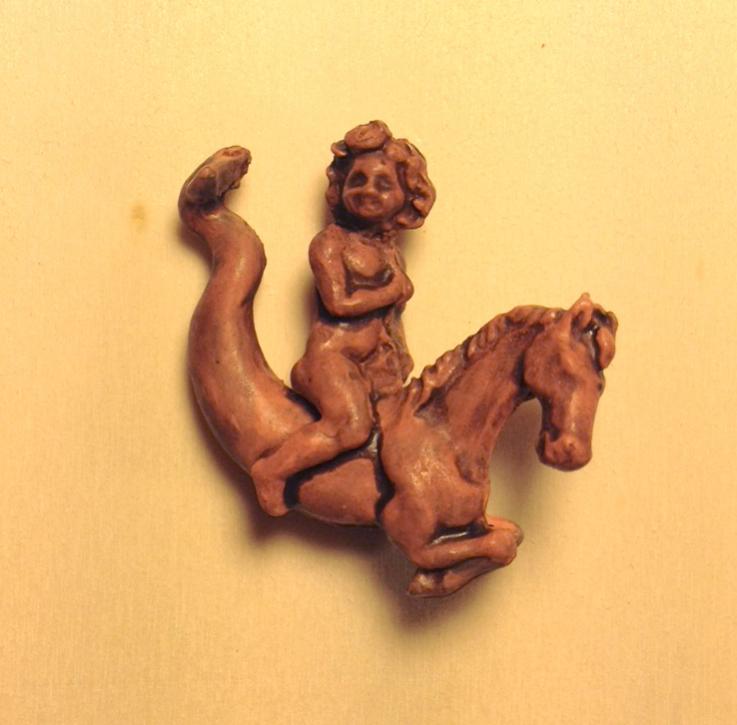

Het ornament in de wash zetten. Ben ruim met je wash, dit droogt allemaal subtieler op:
full
Het ornament als de wash is opgedroogd (versnel dit evt. door te fohnen)
full

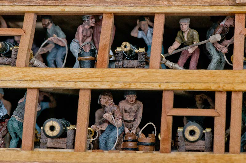

Op de Duitse modelbau-site had ik al met grote bewondering naar de verrichtingen gekeken van
ene “Victorius” en dacht hierbij, dit zou ik ook graag willen kunnen.
(Zie: Victorius Baubericht zur Victory von DeAgostini - Seite 67). >>>>>even scrollen
Als je een stap voor stap Tutorial wilt maken dan zou ik graag een 5-tal tinnen figuurtjes
beschikbaar willen stellen, als je me even een PB’tje stuurt met je adres gegevens dan stuur ik ze
vandaag nog op.
gr. A3

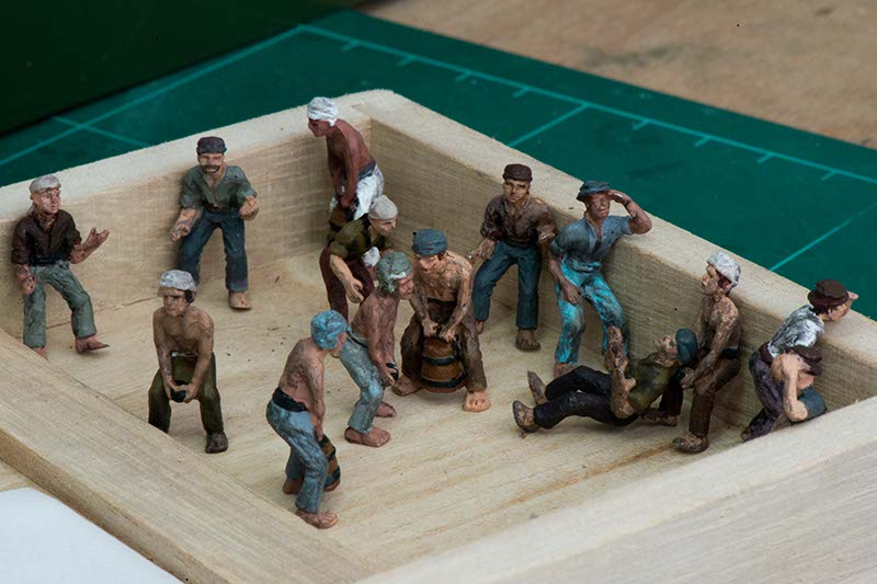

ps. nog even twee foto’s van de verrichtingen van “Victorius”
full
full

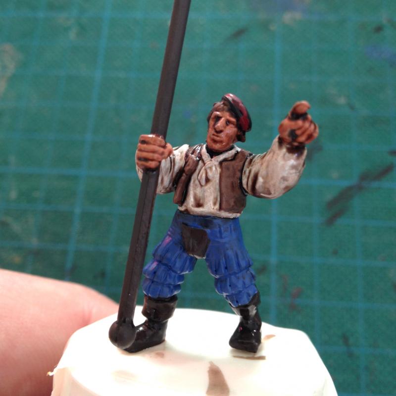

Leuk ben benieuwd naar de modellen! Nouja oordeel zelf. Het mannetje uit mijn guide is vrij eenvoudig geschilderd in weinig stappen, en die ziet er al heel gedetailleerd uit. Mits de figuren dit detail hebben en een beetje glad oppverlak dan is dit zeker haalbaar. Als de figuren zelf simpeler van detail zijn kun je zelf de niet bestaande details er met een fijn penseel inschilderen, maar dit is wel moeilijker dan als het daadwerkelijk al in het figuurtje aanwezig is.

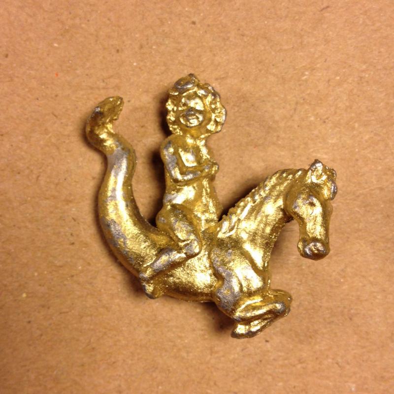

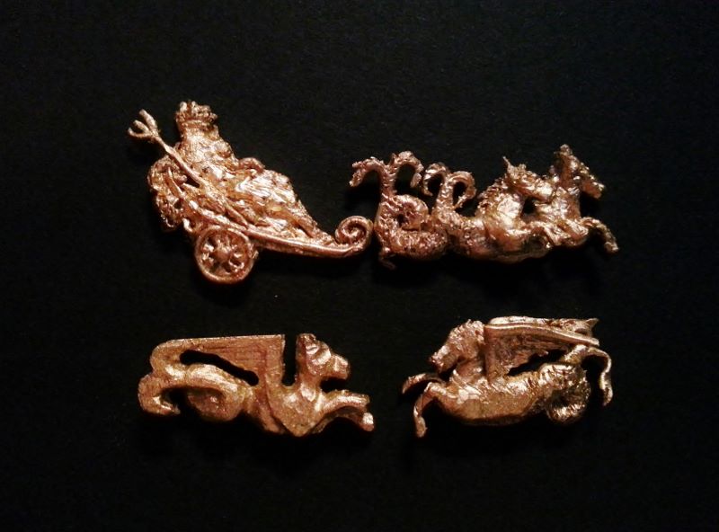

Een voorbeeld van mijn 'bling':
full
full
Deze moet 'geloofwaardig goudkleurig' worden, maar ik durf er niet aan te beginnen:
full

Hoi Diederik, ik zal een guide schrijven over hoe je verschillende "soorten" goud en koper kunt schilderen, van volle "bling" net uit de wasstraat tot oud dof en vies.
Mijn ervaring is om juist niet te veel metallic verf te gebruiken, dit ziet er snel nep uit en geeft dus geen mooie realistische afwerking. Ook zijn metallic paints vaak lastig om te schilderen omdat ze schiften, niet goed dekken etc.
full
full
full
Hoi Diederik,
Bedankt voor de foto's. Dit is hoe de meeste mensen het schilderen: een volle egale dekkende laag kleur/metallic. Waarbij je de natuurlijke lichtval op het model de highlights en schaduwen zichtbaar laat maken.
Bij miniatuur schilderen word juist uitgegaan van het principe dat jij zelf met verf deze "lichtval" in je model schilderd. Hierdoor worden details beter "leesbaar" en komt er meer diepte in je model. Uiteraard draagt de natuurlijke lichtval altijd nog bij aan hoe het in de praktijk oogt, maar je begrijpt wat ik bedoel denk ik.
Bij metallics is dit nog belangrijker omdat deze vaak helemaal slecht "leesbaar" zijn als ze enkel met een engale laag metallic zijn geschilderd. In je fotos zie je dat ook, het is een grote brok goud, met schitteringen etc. maar je kunt maar moeilijk zien hoe het figuur echt loopt. In de onderste foto zie je al direct veel meer detail en het kijkt veel rustiger. Deze heeft het meeste potentie. en dit kun je met een paar eenvoudige truukjes heel erg mooi maken. Het zal ook beter passen in combinatie met houtbouw. Nu vind ik vaak dat het hout natuurlijk behandeld word, en dan ineens zit er een hagel-vers goud ge-coat ornamentje tegen. Als het goed beslag er wat minder bling uitziet zal het mooier passen in het geheel.
Alles is natuurlijk smaak, dus je moet ook vooral doen wat jij mooi vind. Als jij het hageltje strak goud wilt hebben dan kan dat natuurlijk :)
