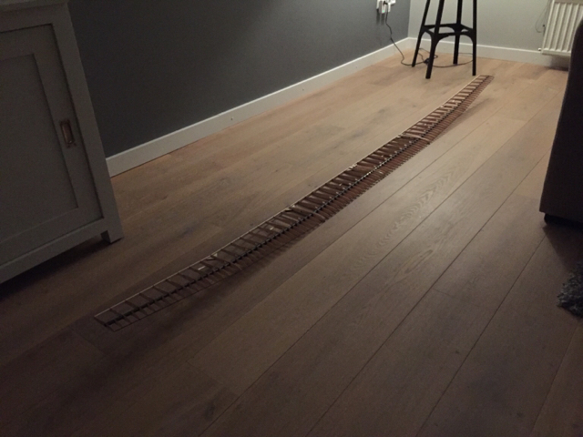

    Het laatste klusje was de eetkamertafel leeg ruimen zodat ik het cg exact kon bepalen. Helaas zat ik toch nog een mm of 10 te ver naar achteren waardoor er 30gram lood bij moest.
    [​IMG]
    Dat voelde een beetje alsof ik een potje mens-erger-je-niet heb verloren maar 1210gram is nog steeds niet veel voor een zwever met 298cm spanwijdte (door de andere tipjes is de spanwijdte ietsje groter)
    Nu is hij helemaal klaar voor een eerste vlucht!

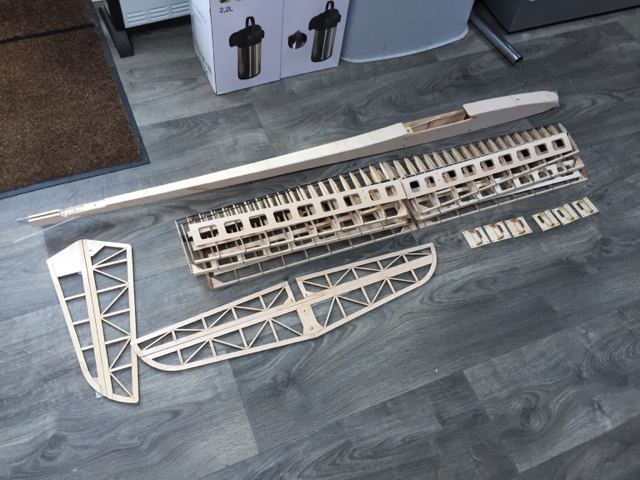

    Eindelijk ook weer verder gegaan. Nu elk ribje lijmen met een keukenpapiertje er onder, zodat overtollige ca direct in het papiertje vloeit. Werkt geweldig! Nu geen druipertststs

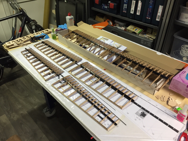

    Meeste bouwwerk klaar, nu eens kijken hoe we die joinerboxen netjes in de buis verlijmd krijgen. Gelukkig staan hier al veel tips!
