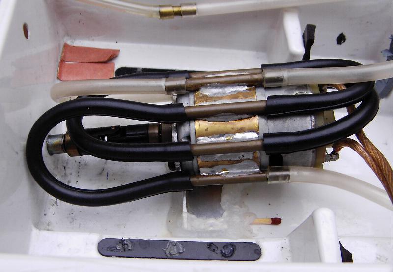

    Met 0,3 mm is het koper eigenlijk aan de dunne kant om op de motorcan te klemmen, door het erop solderen van de pijpjes zal het gaan trekken en kun je een goede strakke passing eigenlijk wel vergeten.
    Ik heb iets dergelijks wel eens gemaakt, maar dan van 0,8 mm dik messing strip, met zes pijpjes erop gesoldeerd.
    Het rollen van de strip om een strakke passing te krijgen was nog een hele toer, weet ik nog.

    De motor op de foto is een 700 type, zoals je kunt zien nemen de slangen een boel ruimte, iets wat je in een Wiesel niet écht hebt.
    Heb je geen zin aan al dat werk, dan kun je ook volstaan met alleen borstelkoeling; begin dan wél met een kleine prop en houdt de motortemperatuur goed in de gaten.
    In principe kan een goed afgestelde ECO het met zo'n minimale koeling ook zes-zeven minuten vol gas redden.
    Het voorvertinde pijpje wordt op de voorgebogen en voorvertinde aansluitlip gedrukt met een gemodificeerde wasknijper.
    De reden hiervoor is, dat je dan maar heel kort hoeft te solderen (met een 80W bout) en de kunststof houders voor de koolborstels (die onder spanning staan) niet zó heet stookt, dat ze vervormen.

    Op de foto is het pijpje te lang, zie de foto van de 700 motor in post #1046.
    Als de pijpjes op hun plaats zitten, draai je de knijper om zodat je de (weer voorvertinde) aansluitdraden aan de andere zijde van de lip kunt solderen, zonder dat het koelpijpje er weer af valt.
    Vergeet de ontstoringscondensatoren niet, anders is je ontvangstbereik ronduit belabberd kort.
    Groeten, Jan.

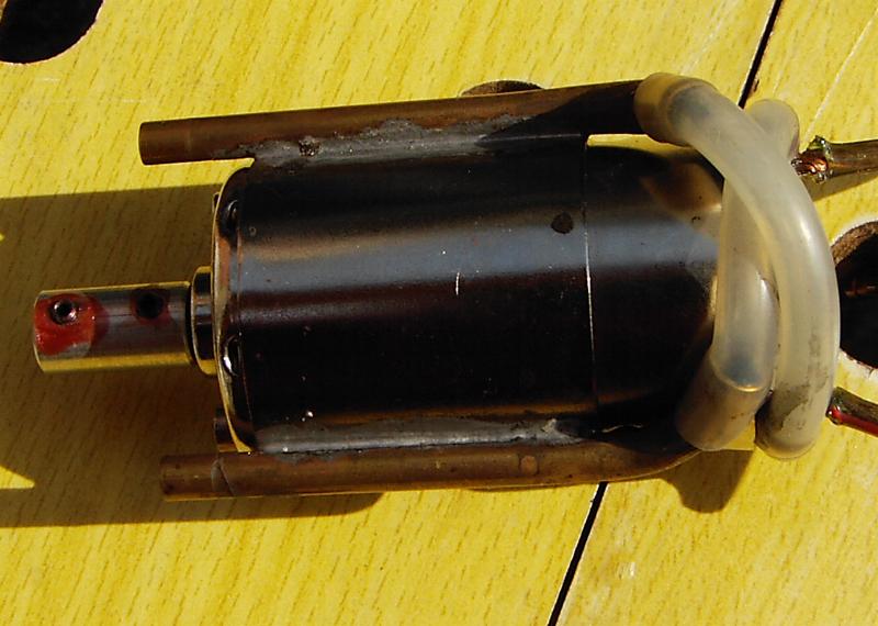

    Hier de beloofde foto's:
    [​IMG]
    Omdat de motor in een boot is gebruikt, waar voldoende ruimte was, steken de aansluitkabels recht naar achteren, ik jou geval moet je die dus parallel aan de buisjes solderen (desnoods de buisjes aan de bovenzijde wat langer laten, zodat je de kabels daarop kunt solderen).

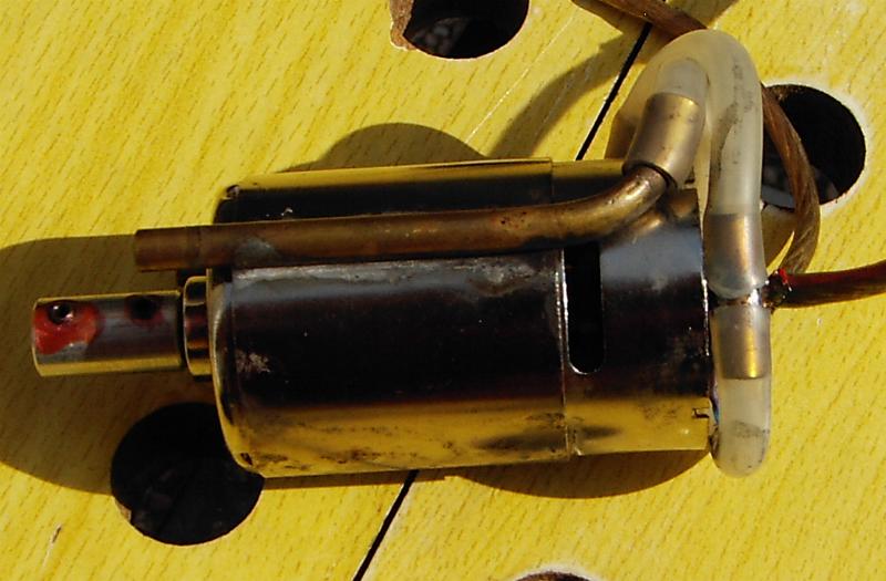

    Zijaanzicht:
    [​IMG]

    Dat de motor in een auto minder warm wordt ligt aan het feit, dat er vaak nog rijwindkoeling bij komt, ook drijft de motor daar via een reductie de wielen aan en laat je de auto wel eens uitrijden, in een boot is de belasting permanent en drijft de motor de schroef direct aan, dat zorgt voor meer warmteontwikkeling.
    Groeten, Jan.
