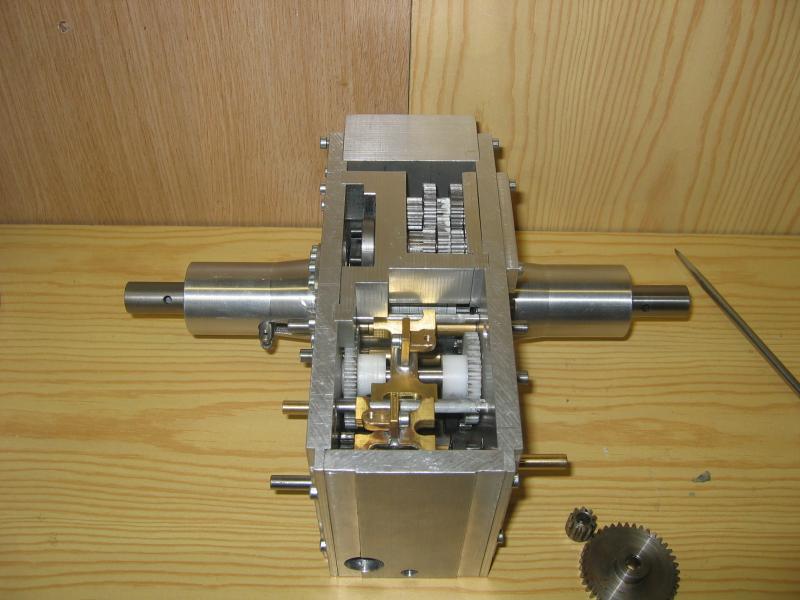

John Deere 7280R schaal 1/8
Beide achterassen gemonteerd

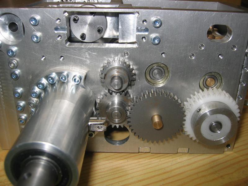

Aan de linker en rechterkant de tandwielen gemonteerd, in het kunststof tandwiel zit een boring van 8mm, hierin heb ik een bus gedraaid van 8mm naar 6mm, aan de buitenkant een aluminium ring gemaakt voor een draadgat om het tandwiel vast te zetten op de as.
full
full

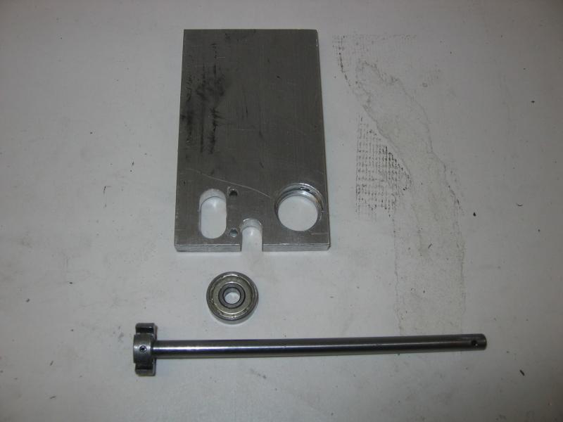

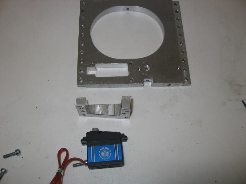

Servo steun gefreesd
full

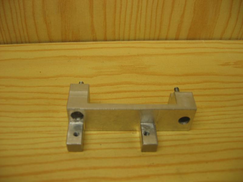

Servo gemonteerd
full
Na de eerste proef is de conclusie dat de servo veel te zwak is, en de verbinding tussen de servo arm en de schakelgaffel te star is.
Ik ga hier nog een servo saver tussen bouwen.

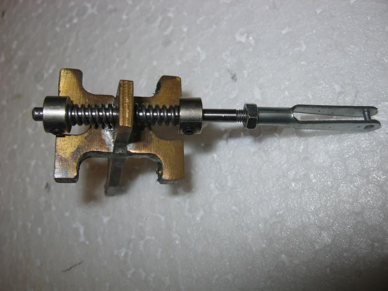

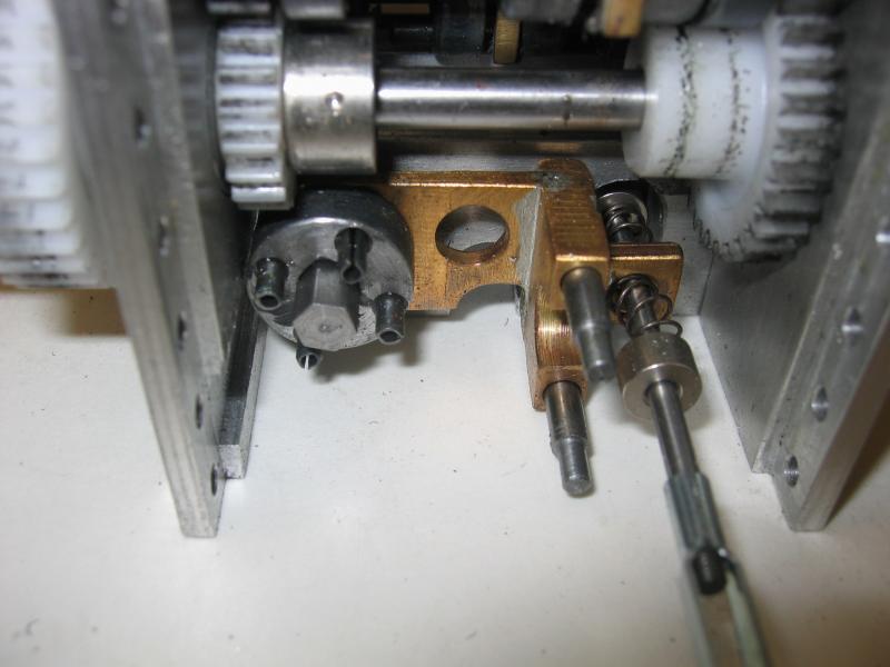

Ik weet niet of een servo saver jouw probleem gaat oplossen, ik had hetzelfde
probleem met de Ripsaw.
Na wat getest te hebben ben ik uitgekomen op een tweezijdige veerbuffer om
het vastlopen van de servo te voorkomen.
Een servosaver is voor incidenteel gebruik, lijkt mij geen betrouwbare oplossing voor
je mooie project.
Ik ga het op deze manier proberen, alleen met andere veren deze zijn te zwak, heb nog geen passende veren gevonden.
full
groeten Richard
Ik heb de schakelgaffels aangepast en voorzien van veren.
full

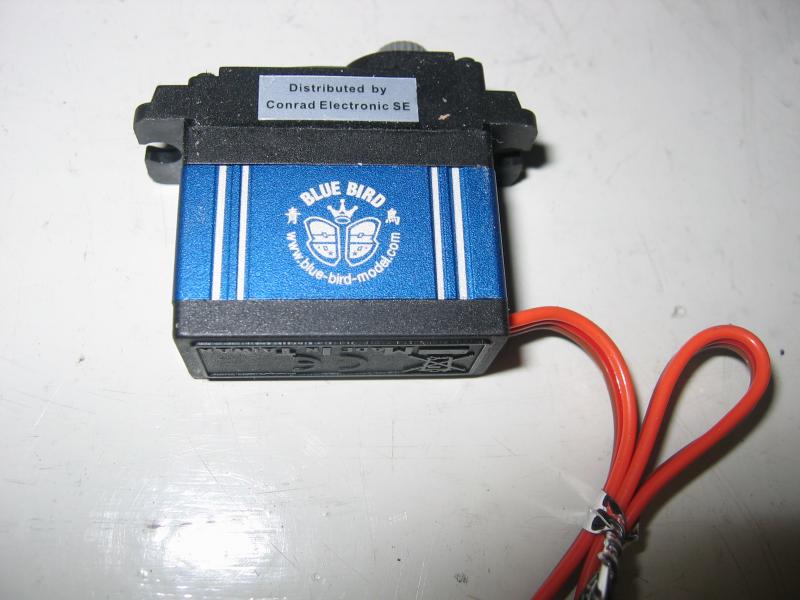

De servo's ga ik vervangen door Blue-Bird servo's, deze zijn voorzien van metalen tandwielen en hebben meer kracht.
full
full
Ik denk dat het schakelen nu beter gaat nu de veren de schokken kunnen opvangen waardoor de servo niet geblokeerd wordt

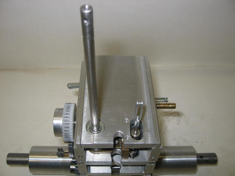

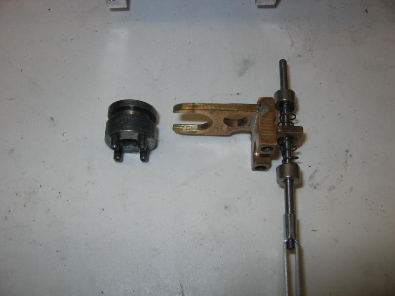

De as gemonteerd met de haakse overbrenging voor de voorwielaandrijving, de as naar de voorwielen is aan het uiteinde voorzien van een zeskant hier over schuift een gaffel met vier uitstekende spanbussen.
Bij het inschakelen van de voorwielaandrijving, schuift deze gaffel met spanbussen in een schijf met vier gaten die op de as zit naar de voorwielen.
full
Hier de gaffel op de zeskant as met de arm voor naar de servo.
full

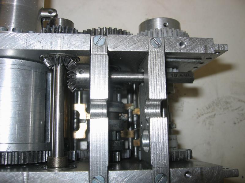

De as met de schijf met vier gaten en de tussen plaat van de versnellingsbak.
full
Alles samengebouwd.
full

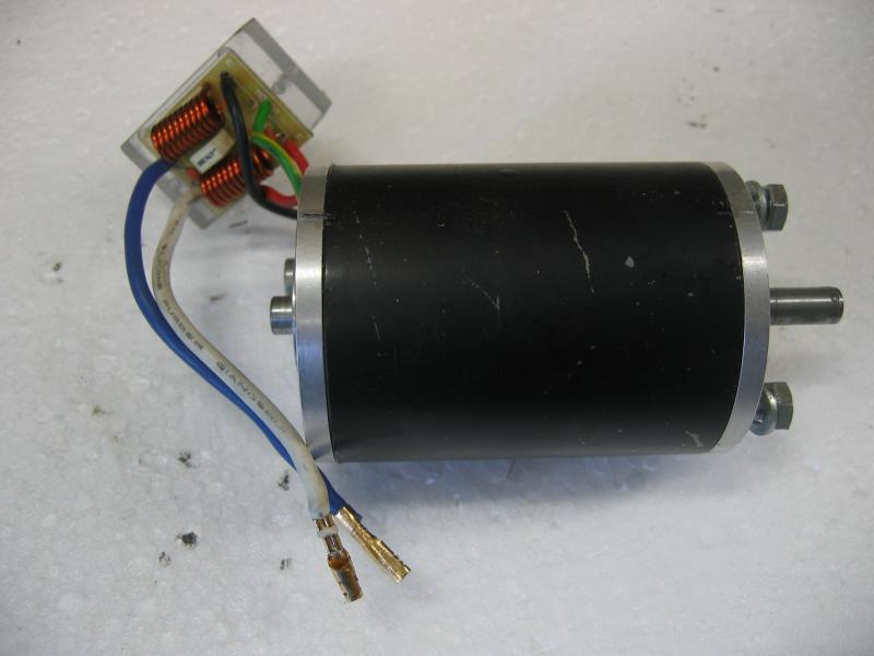

In de John Deere komen twee motoren van 12 Volt, 110 Watt en
6000 omw/min, één motor voor het rijden en de andere is voor de aandrijving van de aftakas. Ik heb voor deze motoren gekozen omdat ze bij een laag stroomverbruik , maximaal 10 Ampere, behoorlijk wat kracht leveren.
De motoren zijn rond 58mm en 95mm lang zonder as.
full
Ik heb de kabels ingekort en er een ontstoorfilter aan gesoldeerd.

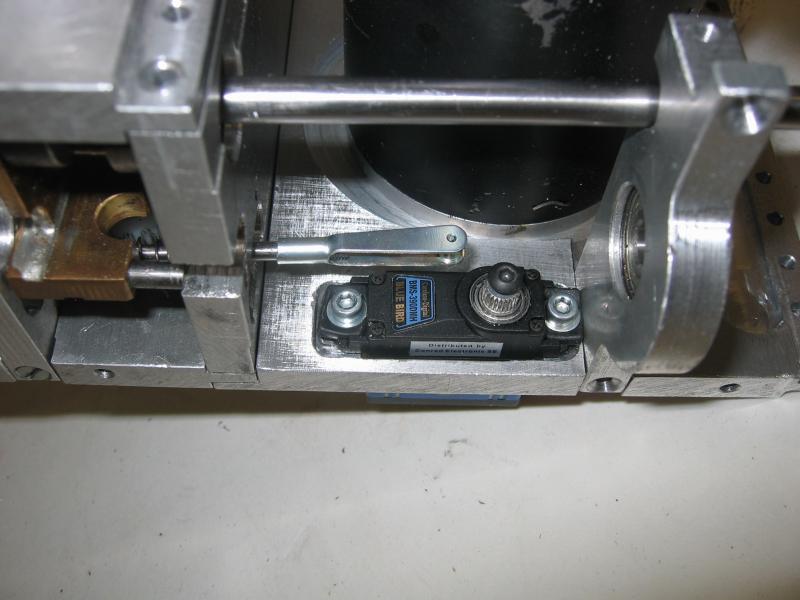

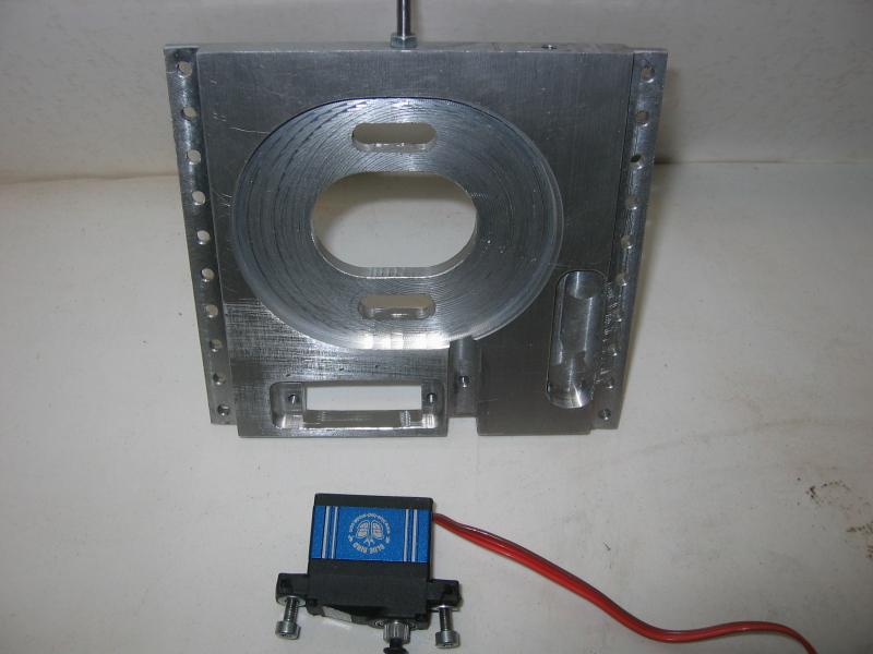

In het frame deel, waar de aandrijfmotor aan wordt bevestigd, heb ik een servo uitsparing gemaakt, hier komt de servo die de voorwielaandrijving inschakeld te zitten.
full
Motor en servo ingebouwd.
full

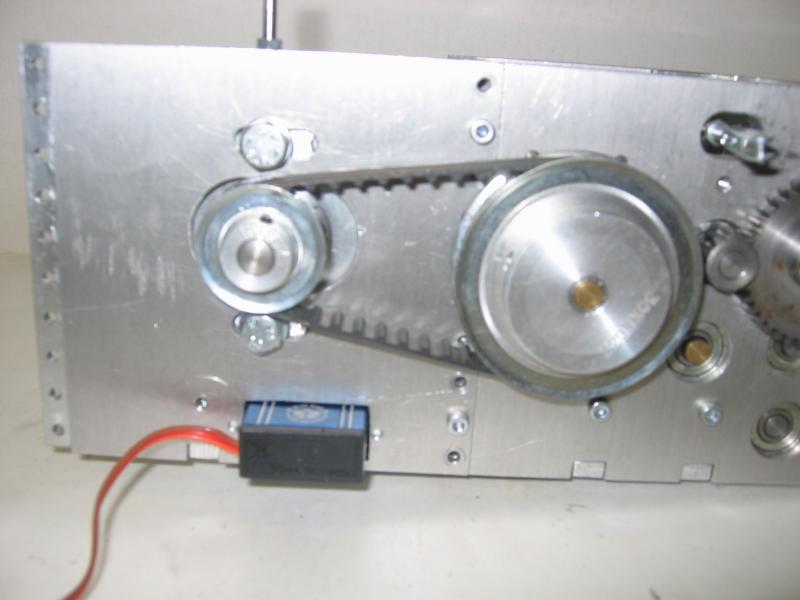

Voor de aandrijving heb ik een getande riem gebruikt.
full
Groet Richard

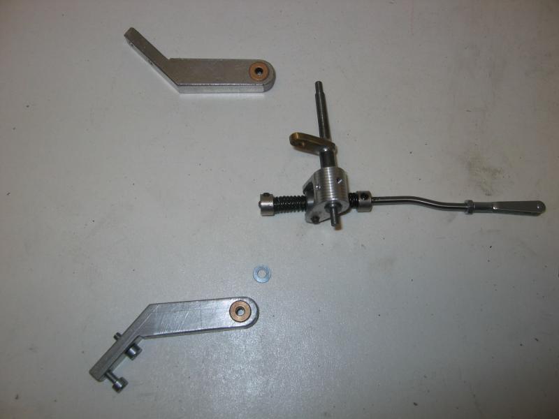

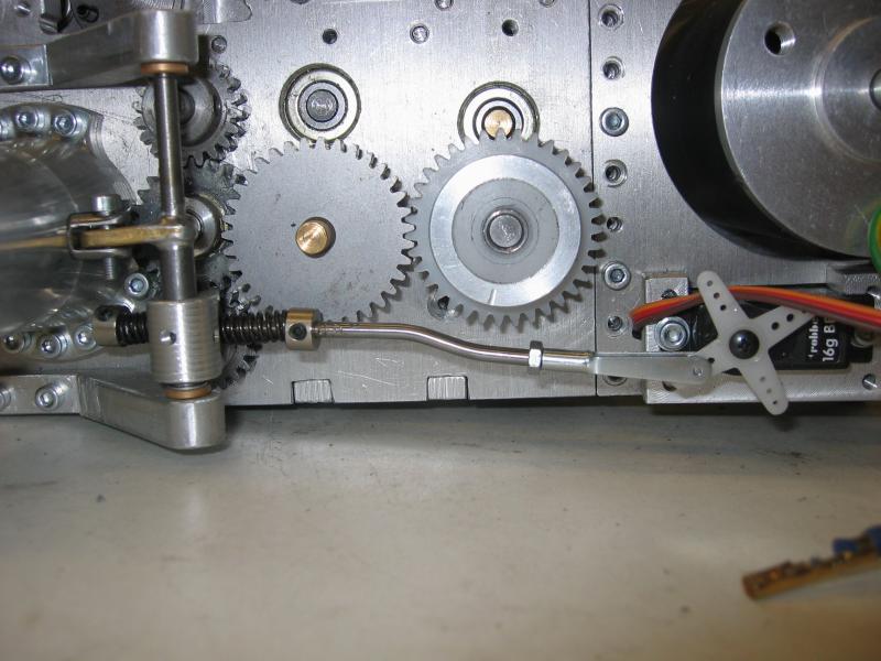

Verder gegaan met het mechanisme tussen achteras en servo, voor het inschakelen van het achterdifferentieel-sper.
full
Ik heb ook hier weer de veren ingebouwd om tijdens het inschakelen de servo niet te blokkeren. (Servo wordt nog vervangen)
full
