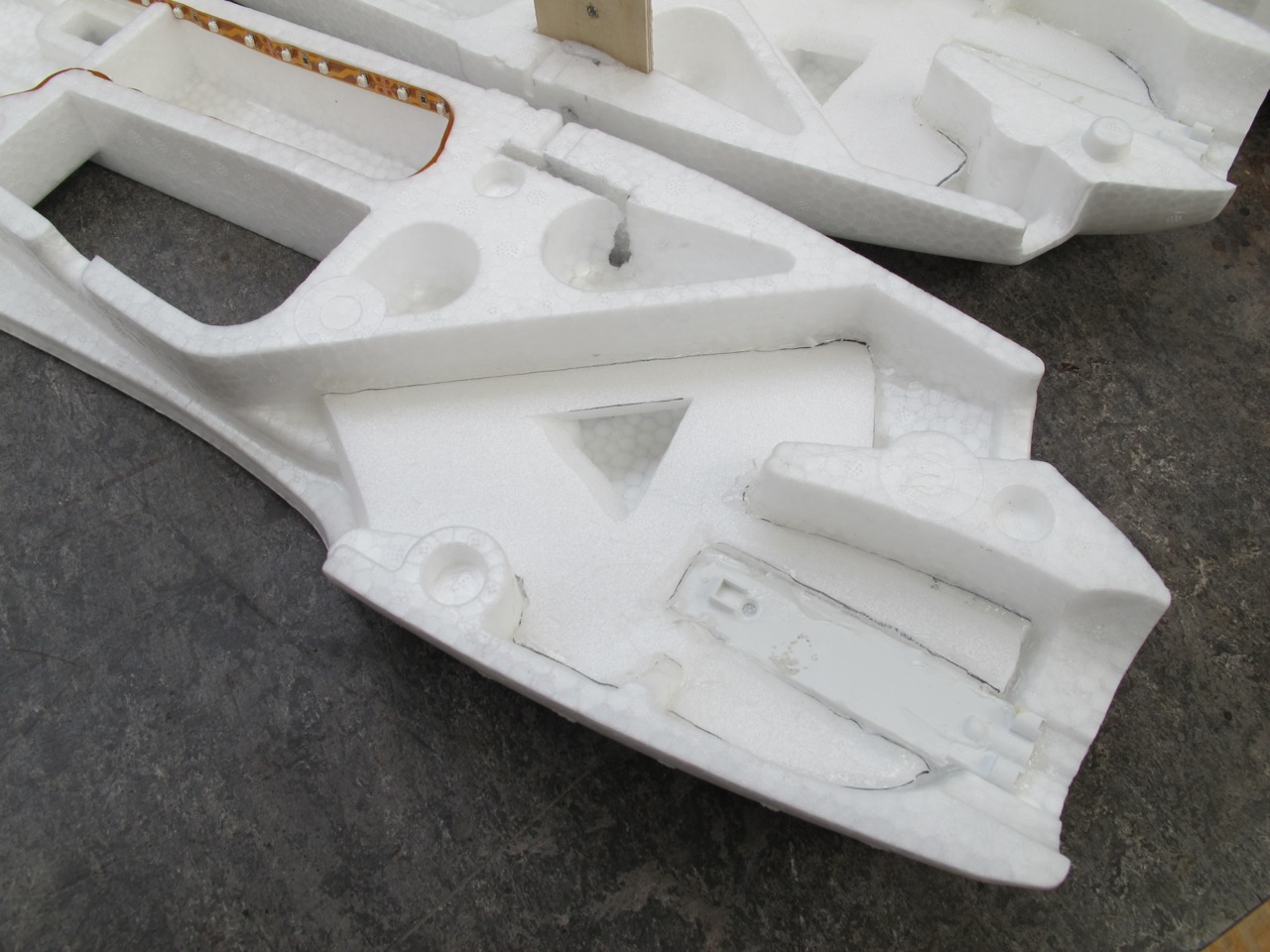

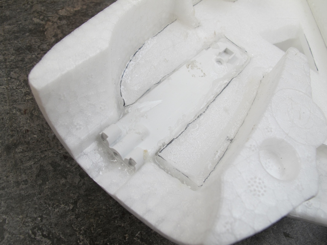

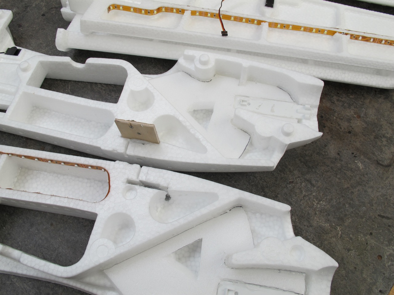

De neus van de Funcup kan je simpelweg versterken door er wat Depron in te lijmen / lamineren..
Voorbeeld foto's van de AcroMaster, om een idee te krijgen.

Typerend is ook de opmerking over versterken. Dat is op geen enkele MPX kist echt nodig. Niet op de acromaster, niet op de parkmaster en ook niet op de funcub. Voor de acromaster wil ik daarin nog wel een uitzondering maken, daar die ook incidenteel last kan hebben van resonantietrillingen, voor de andere kistjes is er geen enkele reden om zaken te versterken, anders dan gebrek aan vliegkwaliteiten of inzet.
Dat is ook niet erg, je koopt zo'n kist voor de fun, en als je het je ook wil kunnen veroorloven hem zo af en toe wat minder netjes aan de grond te zetten, zonder schade, is het altijd te overwegen zaken te versterken. Echter, met versterken voeg je ook gewicht toe, wat ten koste gaat van vliegeigenschappen. Op een funcub is dat nog geen ramp, op de acromaster zal dat ook nog wel meevallen, procentueel is dan de gewichtstoename nog wel klein. Op een parkmaster bijvoorbeeld, ga je het echt wel merken.
De Parkmaster is een profile, totaal andere soort kist?
De Funcup heeft wel degelijk het zelfde probleem als de Acromaster met een wat zwaardere setup. (resonantie)
Wat depron er in verlijmen geeft bijna geen extra gewicht, en doet wonderen door de sandwich constructie.
@ justapoke, je geeft het zelf al aan, je versterkt de toestellen al nog voordat je ze in originele toestand hebt gevlogen omdat anderen op het internet dit aangeven. Daarnaast zet je er een zwaardere (lees sterkere aandrijving in) Dit zorgt ook weer voor meer gewicht. al dit gewicht is alleen maar nadelig voor de toestellen.
Vlieg eens alles zoals het ontworpen is en bedoeld is, dan zal je merken dat je veel leuker ermee kan vliegen. en ja, ik spreek uit ervaring, ik heb ooit een boxfly voorzien van een 10 ccm motor in plaats van de 3,5 ccm die erop moest, het kreng was daarna niet meer fatsoenlijk te vliegen. terug die 3,5 ccm erop en het vloog weer perfect.
