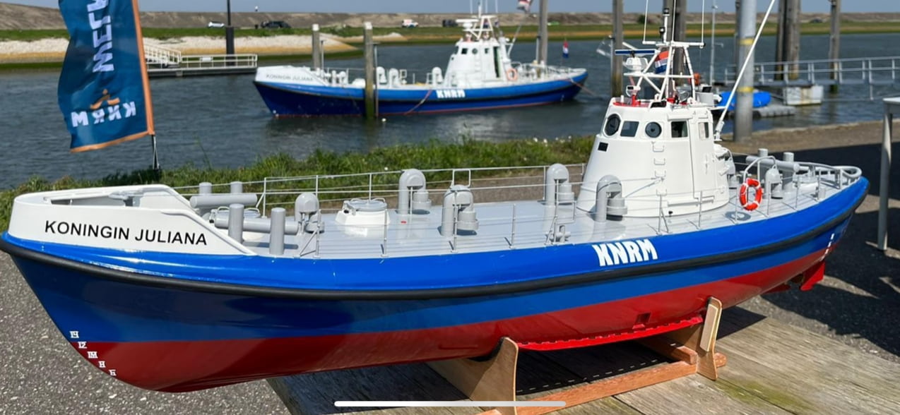

    Vandaag was ik met het model bij de reddingbootdag in Stellendam. De vrijwilligers van Stichting Reddingboot Koningin Juliana (en vele anderen) hebben het model kunnen zien nu deze bijna af is. Maar ik bleek een stommiteit te hebben uitgehaald: ik bleek m'n zender aan te hebben laten staan toen ik een dag eerder het model met zender e.d. in de auto had gezet en een laatste check had gedaan of alles naar behoren werkte. Dus was de accu van de zender leeg...
    Gelukkig bleek de stuurman van de échte KJ een universele Robbe lader thuis te hebben liggen. Die werd voor me opgehaald en na een uur laden kon er alsnog gevaren worden. Helemaal geweldig! De KNRM redt ook modelbouwers in nood :worship:
    [​IMG]
    Er was ook een collega modelbouwer die meerdere modellen mee had. Hij voer met het zusterschip, de Zeemanspot:
    [​IMG]
    Iemand van de Stichting Reddingboot Koningin Juliana heeft deze prachtige foto gemaakt van mijn model en het grote voorbeeld erachter:
