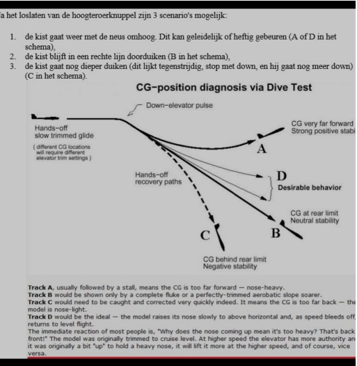

ik wil en ga geen discussie aan over wat of wie gelijk heeft maar deel enkel mijn ervaring, daarom gisteren de test gedaan van het plaatje hieronder over de aanduik cg test en ik ervaar het onderste lijntje D dus zegmaar tussen D en B en dat is dus na het toevoegen van 85 gram lood in de neus... dus na de vlucht van mn eerder geplaatste filmpje, dit is voor mijzelf een bevestiging dat mijn toestel staartlastig aanvoelde en dat het toevoegen van lood in de neus noodzakelijk was... het was een bitch om te landen en dat is na het toevoegen van de 85 gram lood flink verbeterd, tevens als ik nu half tot 3/4 gas vlieg en leg m inverted dan is een haartje down voldoende om in een rechte horizontale lijn door te vliegen..... het ding vliegt nu best goed en hab tijdens het vliegen gedacht aan Richard Branderhorst zn opmerking over veel expo icm grote uitslagen en besefte dat ik voor normaal vliegen de sticks minimaal beweeg, dan heb ik het natuurlijk niet over een tolvlucht, flatspin, of 3D gekut, maar bij normaal circuit vliege... en dus de sticks meegenomen in de logfile om hier een echt goede indruk van te krijgen... en warempel, ik gebruik idd niet veel meer dan 10% stickbeweging, ik ga een flightmode aanmaken met 50% expo ipv 30% en zal na de volgende vlucht mn ervaring melden

het werd een beetje verwarrend met al die logisch klinkende technische uitleg van naamgenoot Richard (zit m vast in de naam :p) en de bewering van anderen dat het vlieggedrag wat ik ervaar onmogelijk zou zijn.....
