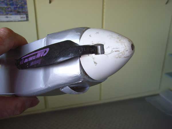

    Een ventilatieopening achterin heeft minstens evenveel effect als voorin. Als je er een soort "scoop" overheen zet is het effect veel beter; die sleufjes op de Duitse site hebben ook alleen maar effect als er achteraan ergens lucht wordt afgezogen.
    Misschien is die een idee: (heel ander model maar zelfde functie)
    [​IMG]
    Gemaakt van een afgesneden plastic koffielepeltje. Kan je ook achterstevoren gebruiken voor afzuig.

    Koeling
    Hallo Bart,
    Wat je zegt klopt helemaal, het volstaat niet alleen om aan de voorkant een sleuf te maken, er moet ook ergens een afvoer van warme lucht zijn.
    Daarom heb ik aan de achterkant van de cockpitkap twee 1 mm dikke strookjes abs geplakt, waardoor er aan de achterkant een heel klein spleetje ontstaat, waardoor de lucht afgezogen wordt, maar zoals jij het doet met het stukje van een lepeltje werkt natuurlijk ook.
    Voordat ik de sleuf in de neus en de de strookjes onder de cockpitkap gemaakt had liep de motor temperatuur op naar 75 graden celcius, en nu zo rond de 55 a 60 graden, dus binnen de motor specs.
    Groet Hans
    Laatst bewerkt: 22 aug 2010

    En daarnaast schijnt het volgens de wetten der techniek ook zo moeten te zijn dat de afvoer 1,5 - 2x de toevoer is.
    Mjaa, als het werkt dan werkt het :cool::p
  20. bdoets
    bdoets Vriend van modelbouwforum.nl Forum veteraan
    Lid geworden:
    6 aug 2006
    Berichten:
    9.470
    Locatie:
    Harderwijk
    Gevoelsmatig zeg ik dat dat ervan zal afhangen of de luchtstroom geforceerd wordt. Als je zo'n scoop maakt, zodat de lucht enigzins geforceerd wordt binnengeblazen, dan hoeft de afvoer-opening denk ik niet groter te zijn dan de aanvoer.
    Aan de andere kant betekent een geforceerde aan- of afvoer natuurlijk ook luchtweerstand...
