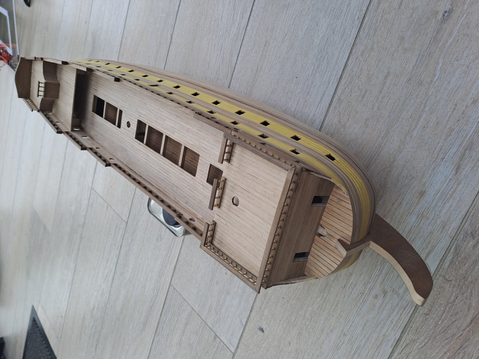

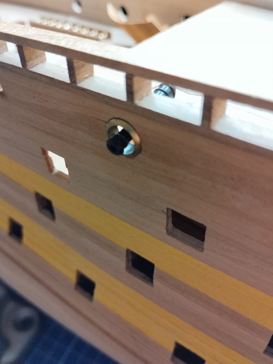

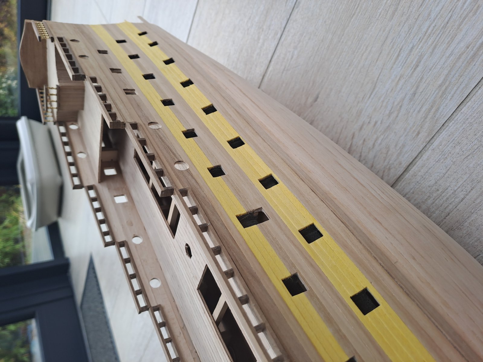

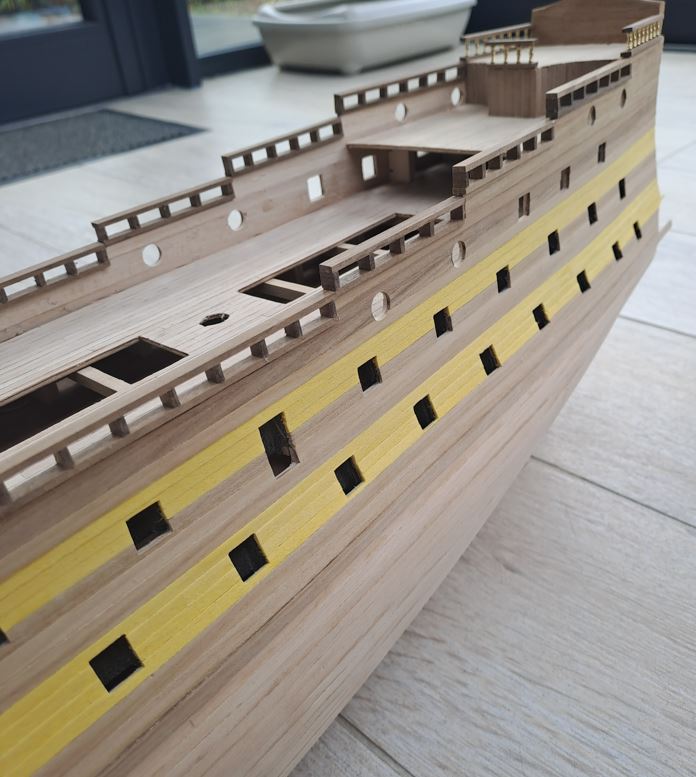

Het is weer even geleden. Ondertussen heb ik de beplanking afgewerkt, de geschutspoorten op maat gebracht om verder te bekleden, de dekken heb ik van vloer voorzien en wat leuningen aangebracht. Ik probeer aan zoveel mogelijk te denken, waardoor ik soms wat vast loop. Ik kan nu eenmaal niet alles voorzien en moet dus keuzes maken. Ik geef even aan waar ik tegenaan loop:
* Eigenlijk zou ik graag eerst de berghouten eerst helemaal afwerken (momenteel heb ik er 1 aangebracht op elke kant), maar dan kom ik in de problemen met de spiegel. De berghouten moeten namelijk op maat van de spiegel gezaagd worden...
* Dan zou ik misschien eerst aan de spiegel willen beginnen maar dan kom ik uit op problemen met het roer, waar ik niet goed van weet hoe dat uitkomt..
Hieronder wat beelden van de situatie vandaag. Hulp en tips zijn zeker welkom want zoals je mss wel kan aanvoelen kom ik wat vast te zitten. Iemand dat me weer op gang wil trekken en gidst is meer dan welkom :)
Hartelijk dank voor tips & trics.
Gr,

Hoi Jef,
je werk ziet er goed uit. Volgens de bouwtekeningen van Corel dien je eerst de beplanking op de spiegel te maken. Figuur 9 nr. 28 op de bouwtekening TAV 4. Bij Figuur 11, nummer 35 breng je de berghouten aan. Dit is ook logisch inzake de beplanking opende spiegel eerst te doen.
Inzake het roer wordt getoond op TAV 2, nummer 83. Dat is aan de linkerkant op het midden van het blad.
groet,
Peter

Misschien heb je hier iets aan, hij heeft eerst de berghouten aangebracht. Lijkt mij het beste ook, zo loop je geen risico om de galerijen en spiegel te beschadigen bij het aanbrengen.
Deze man had ik idd ook al gevonden voor ik aan het schip begon.. Het is door hem dat ik wat in verwarring ben, hij doet het namelijk anders dan Pietsan en de manual aangeven. Maar het ziet er zeker niet verkeerd uit...

Ja klopt, ik ben het eens met je hoor. Ik moet het nog eens laten bezinken.
Best moeilijk vind ik het... lol
Hallo Jef, ik ken het model niet, maar gezien hetgeen je schrijft zou ik eerst de spiegel en zijgalerijen plaatsen/monteren, dan de overige berghouten die je dus moet aanpassen aan de spiegel en galerijen en tenslotte het roer. Lijkt mij de meest logische volgorde. Wellicht bied je bouw beschrijving ook uitkomst...?
Ik bekijk het deze week nog eens rustig.
Thanks allen voor de feedback. Het geeft moed
Je bent goed bezig en het ziet er erg mooi uit. Laat het even bezinken. Soms met wat tijd wordt het ineens duidelijk.
De bouwtekeningen van Corel zijn niet altijd even duidelijk en daar loop je nu tegenaan.
Als ik zo naar jouw schip kijk en het reeds gedane werk mag je best trots zijn. Erg mooi gedaan. En ik sluit me aan bij Peter, bekijk het even van een afstand en laat het een nachtje bezinken. Meestal komt de oplossing zo aanwaaien.

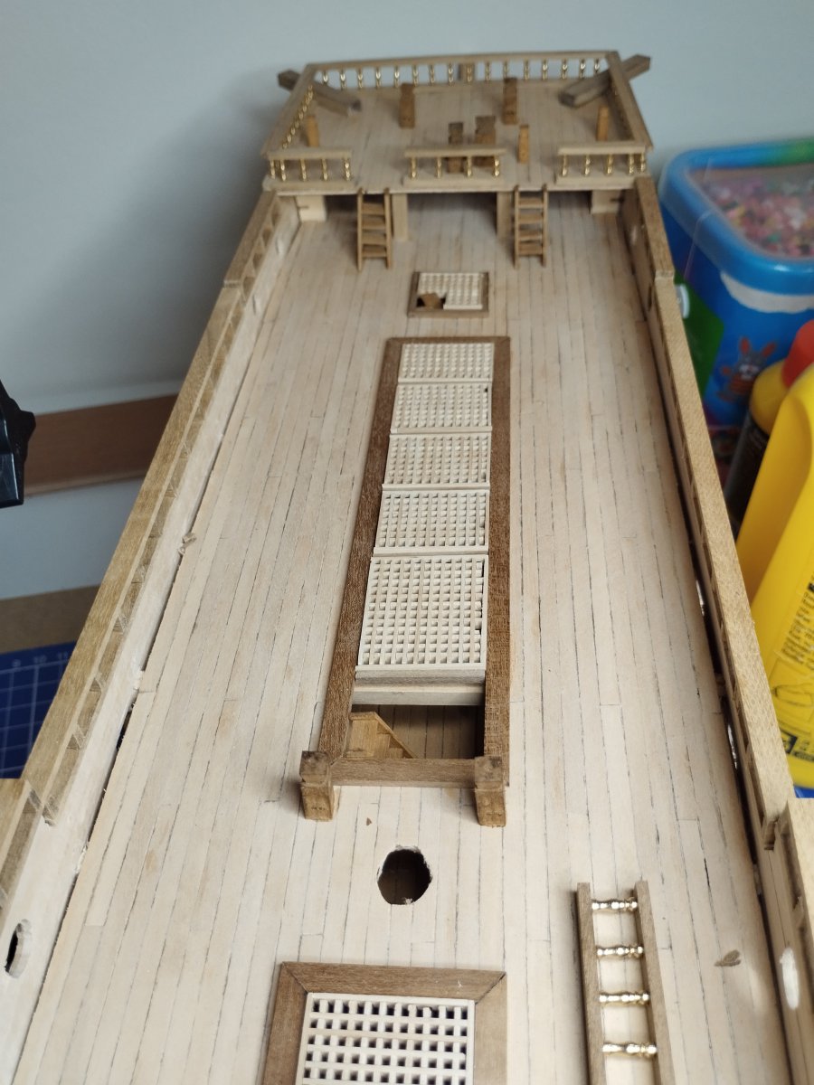

Hallo allemaal,
Even weg geweest door omstandigheden.... ziek geweest en ook de zomerperiode vooral genoten van de buitenlucht..
Maar ik ben stilaan weer op gang gekomen met het bouwen van "le mirage".

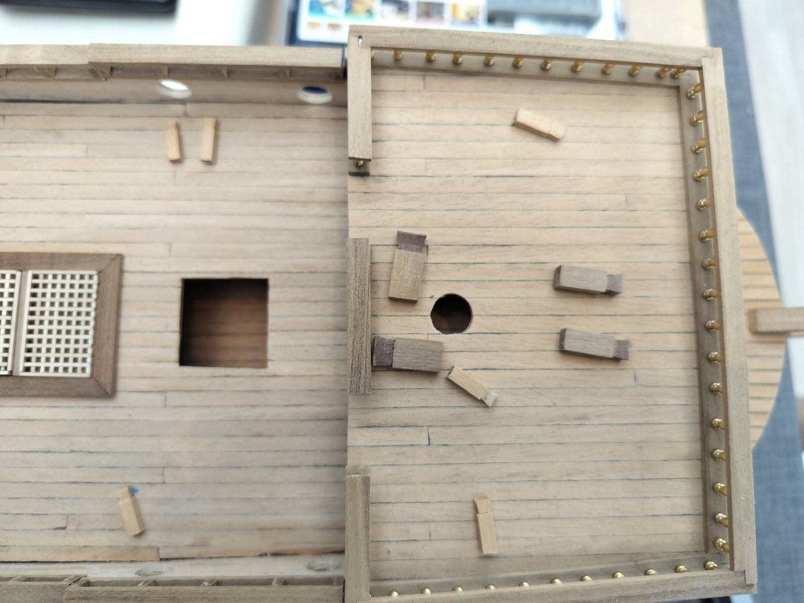

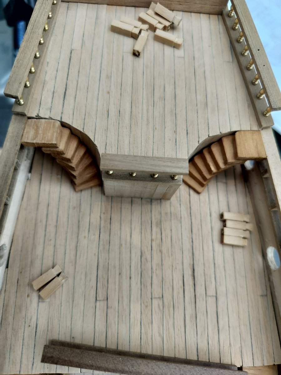

Laatste keer had ik zorgen over de berghouten in combinatie met de spiegel, en dat is nog steeds wel een beetje zo. Om toch weer aan de slag te gaan en om toch ook de juiste motivatie te vinden heb ik besloten om eerst het dek verder af te werken voorlopig. De handleiding geeft het ook zo aan trouwens, dus ik probeer ze voor 1 keertje te volgen :-) Als ik het concept van de romp icm de spiegel wat beter begrijp ga ik daar weer mee aan de slag.

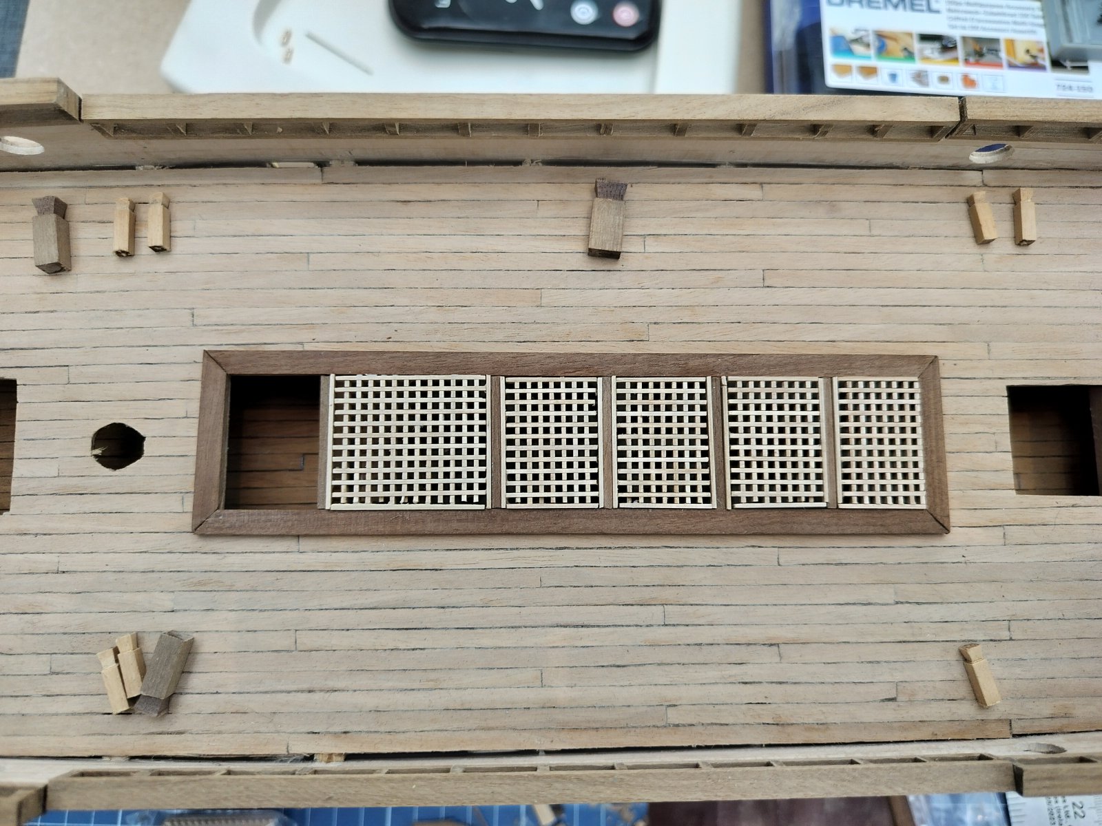

De berghouten waterlijn heb ik wel geplaatst, maar daarna ben ik doorgegaan met de dekblekeding zoals hieronder wat te zien is. Er is nog niets vastgezet, ik wacht altijd extreem lang met lijmen. Iets in mij zegt dat dat geen kwaad kan, tot er soms ook iets verdwijnt in de romp... dan zal ik wel beginnen vastzetten ;-)

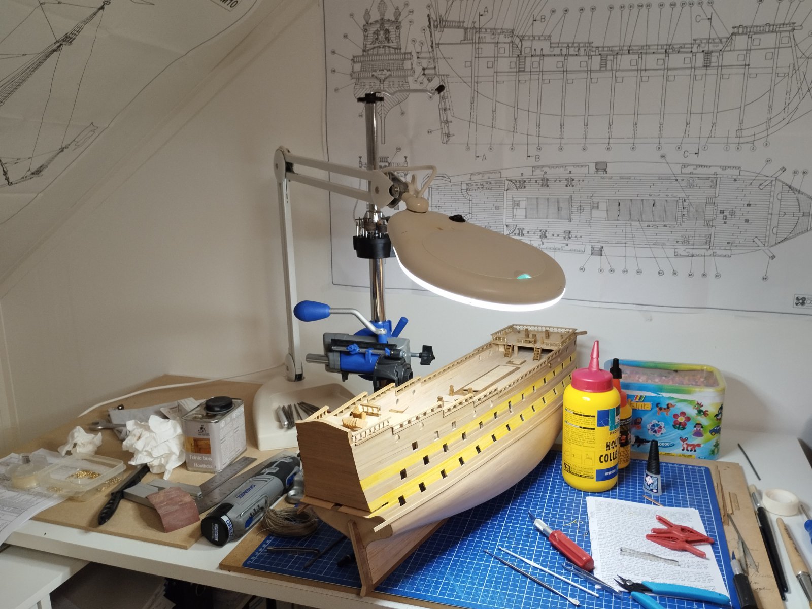

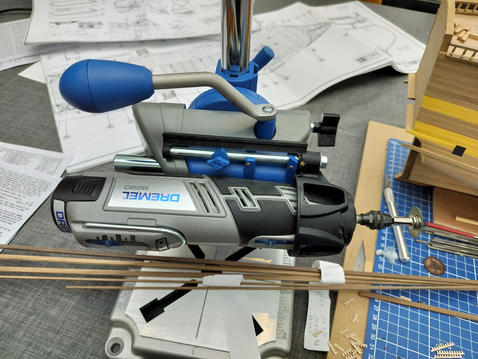

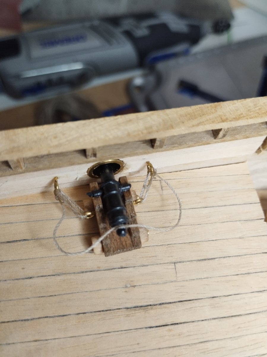

Ik heb ook een nieuw speeltje gekocht: een statief van Dremel, ik kan wel wat meer houvast gebruiken...
Verder een stand van zaken.. volgende opdrachten zijn de roosters, trappen, kanonnen,...enz.... Ik ga ook alle dekmateriaal beitsen met een lichte eikbeits...
Scheepse Groeten,
Mooie Dremel boorkolom heb je daar.
kruistafeltje van Proxxon er op en je weet niet hoe je ooit zonder kon. :)
En je kan hem nog steeds als houder gebruiken. Hoe ik daar nooit zelf op gekomen ben voor als ik de flexibele as gebruik ( ik heb een iets ouder model voor een vorige versie).

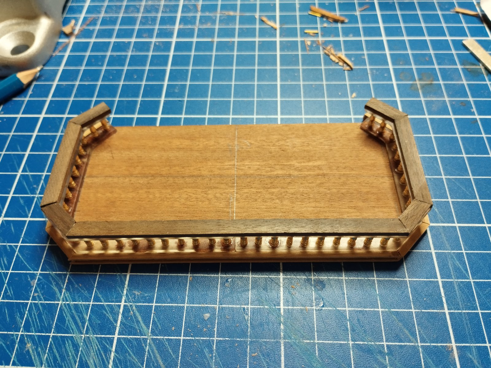

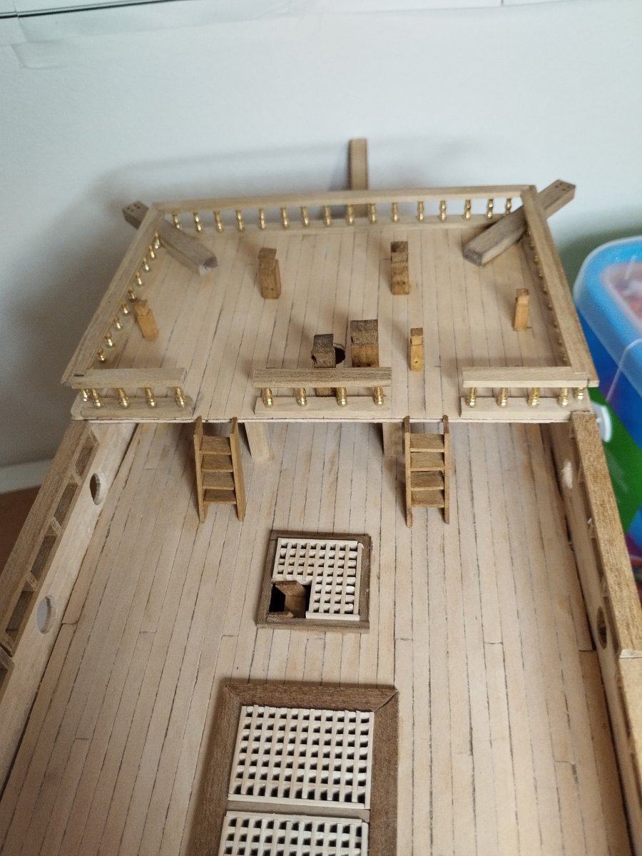

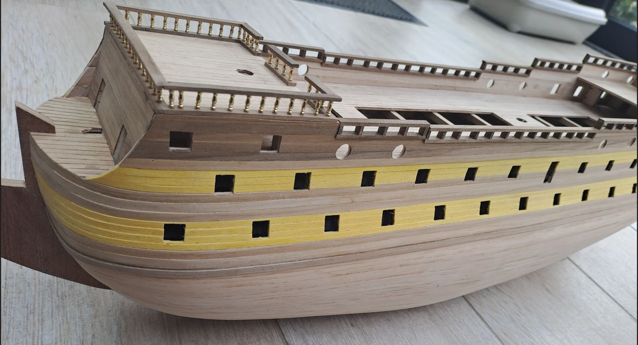

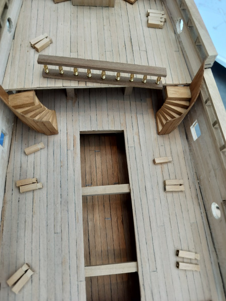

Weer een klein stukje verder.. .Ondertussen zit ik op een andere locatie en heb ik mijn eigen stekje gemaakt zodat ik niet elke keer moet opruimen :-)

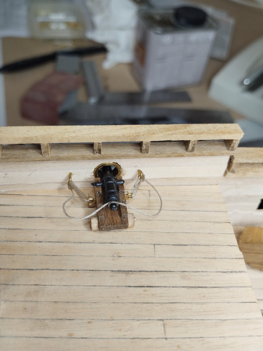

eerste kanon, maar nog in testfase

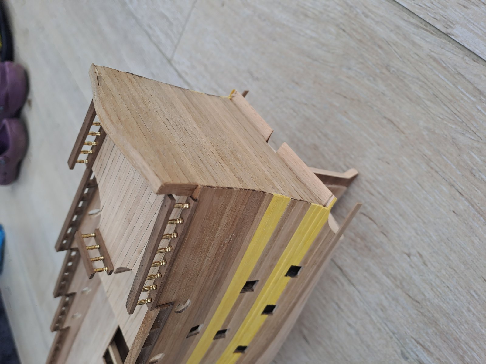

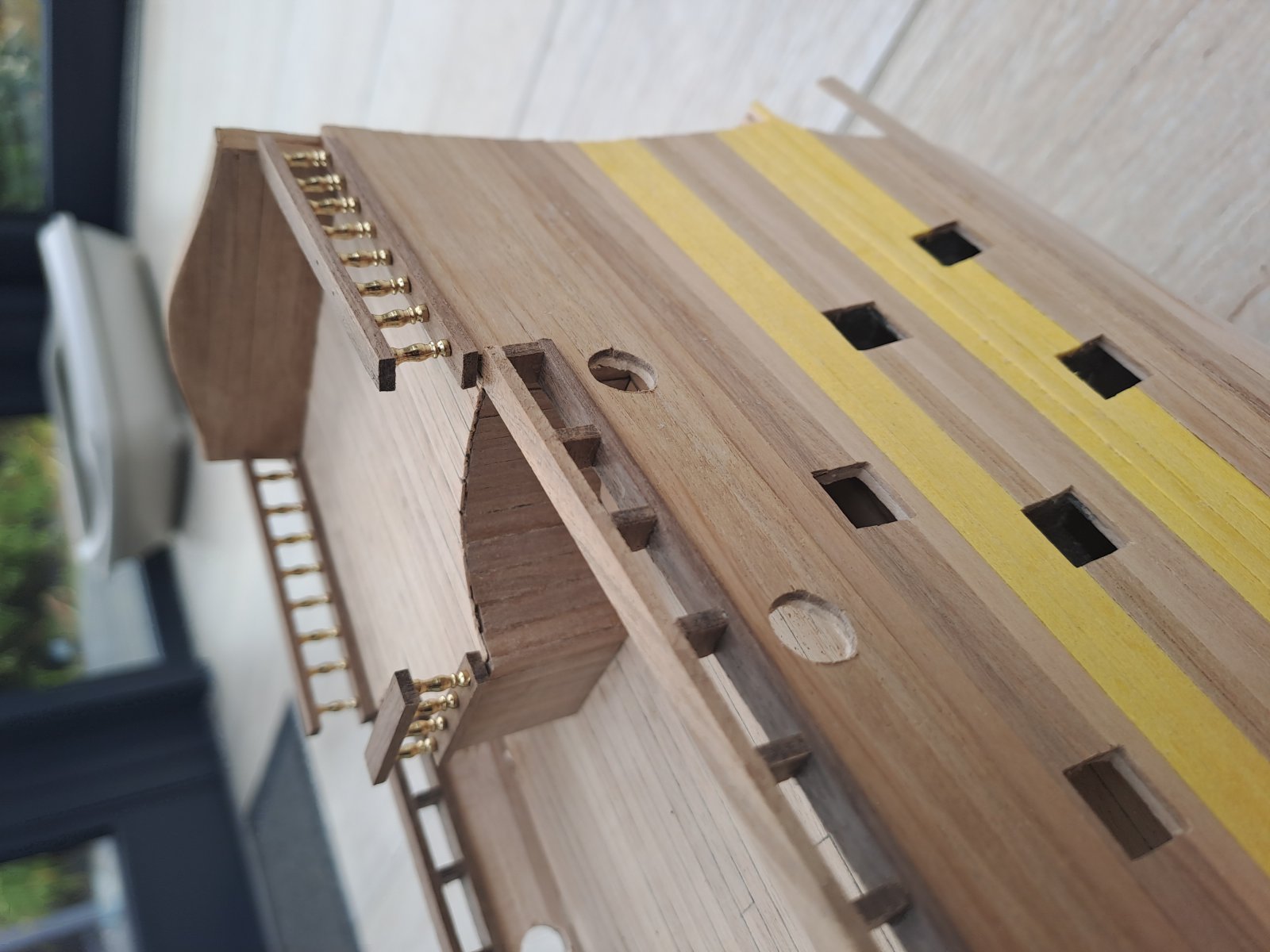

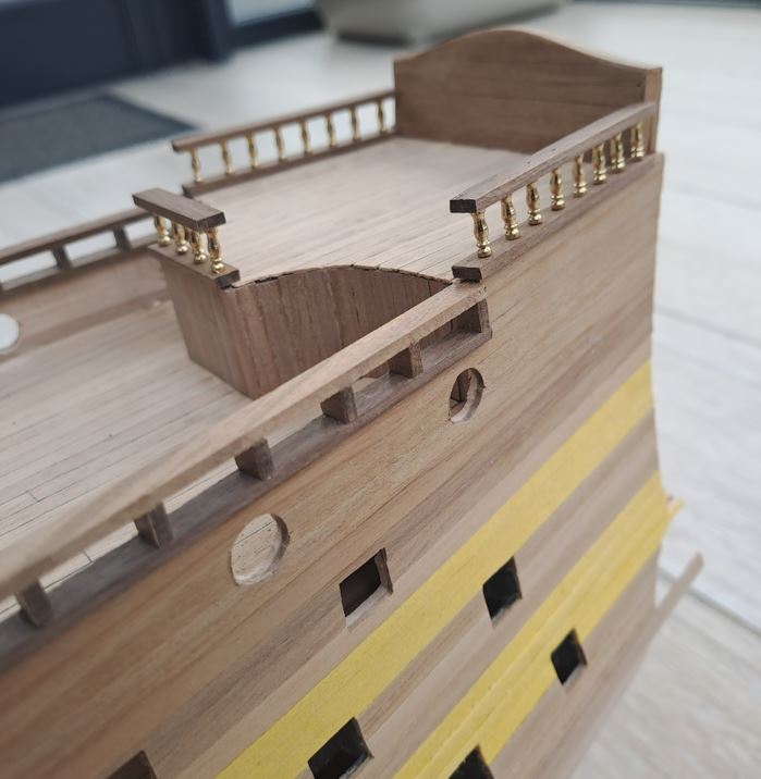

Ondertussen ook aan de spiegel gestart
en enkele zaken vastgelijmd zodat ik verder kan naar volgende fase in het denk
er is nog veel twijfel, onderzoek en testfase momenteel, maar stilaan komt er schot in de zaak;
scheepse groeten
Jef
