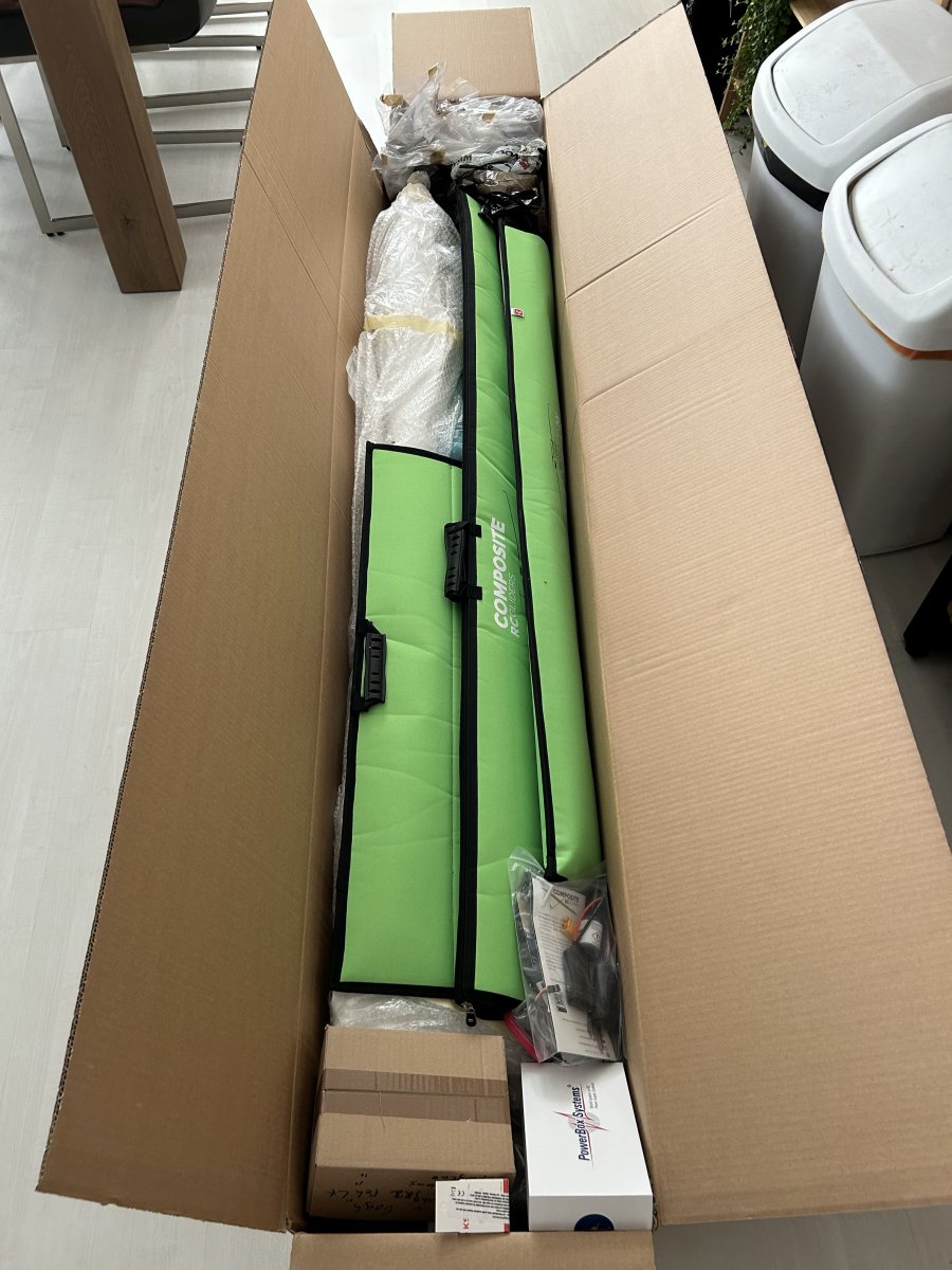

Deze week kreeg ik een e-mail via FedEx en toen was het wachten aangebroken (een dag later) en toen was ze er ineens.

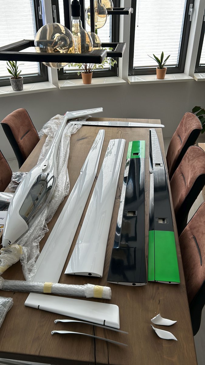

Alles goed verpakt in een enorme doos.
Motor heb ik al in laten bouwen, scheelt mij weer meten. De onderkant zoals te zien is zwart met groen. Wit is uiteindelijk ook niet goed te zien in de lucht.

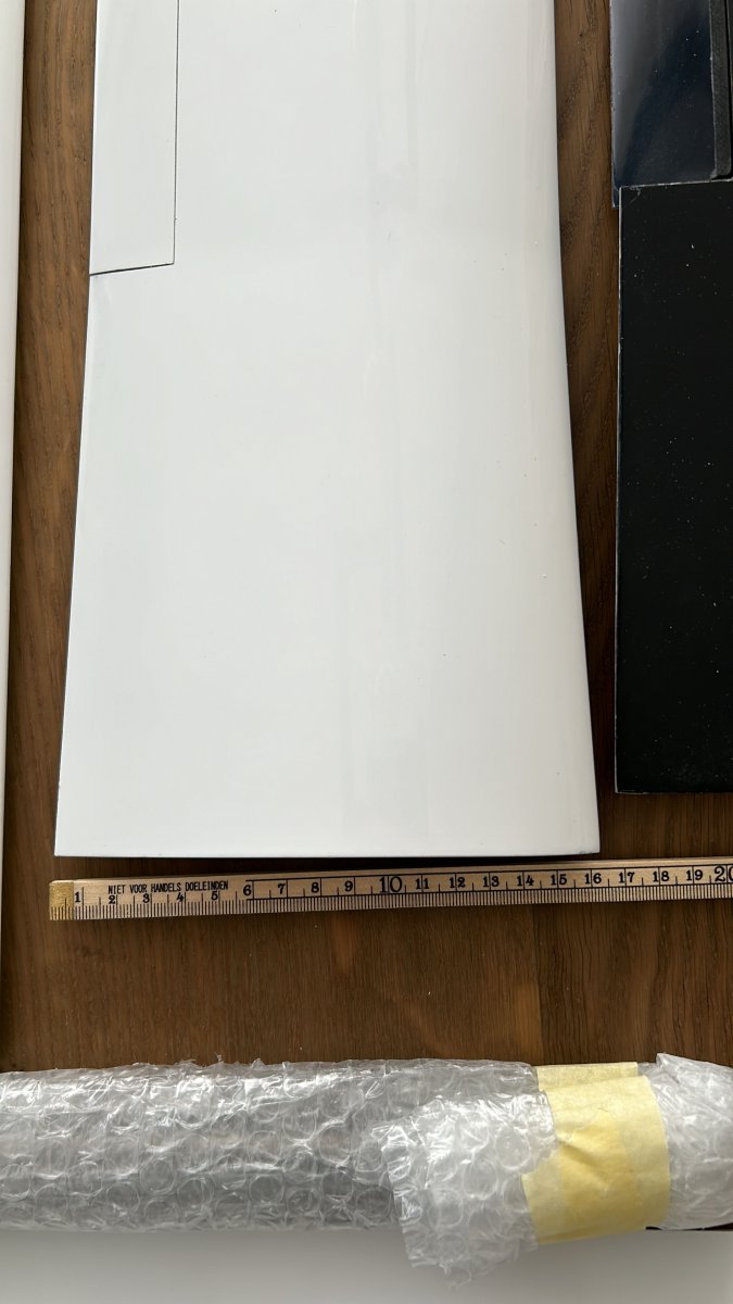

Vleugel is maar een cm of 16 bij de wortel.
En natuurlijk wil je dan ook vrij snel even kijken hoe dat er in elkaar gestoken uit ziet. Best groot en elegant kan ik zeggen.
En een grote doos met veel opvulmateriaal geeft ook een berg afval.
Uiteindelijk (zal wel even duren) zal er na het inbouwen van wat electronica en losse onderdelen een vliegend model zijn ontstaan.

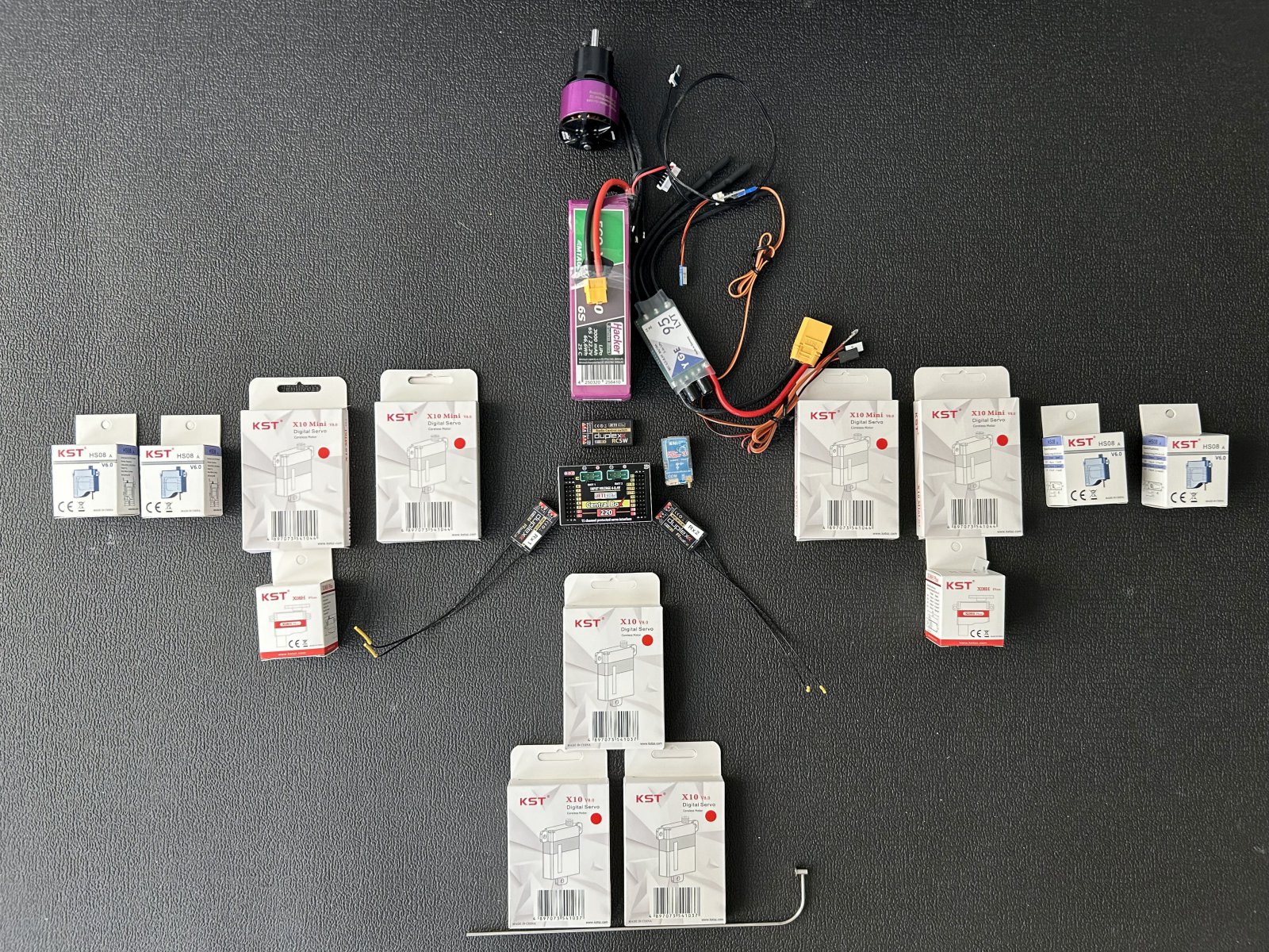

De setup nog even vermelden.
- Hacker A40-10S V4G kv1600 + 6,7:1 PG
- GM 22x14s
- Hacker 6S 3000 lipo
- YGE LVT95 met propeller positionering
- 4 x KST X10 mini voor flaps
- 4 x KST HS08 voor ailerons
- 2 x KST X08plus voor remkleppen
- 3 x KST X10 voor richting/hoogte/landingsgestel
- Jeti Centralbox 220 met 2 x Rsat en Rswitch en 2 x Jeti accu.
- SM Modellbau GPSlogger3 met Tek
Het kan wel zijn dat ik voor richting/hoogte toch andere (X12/15 of zo) ga gebruiken.

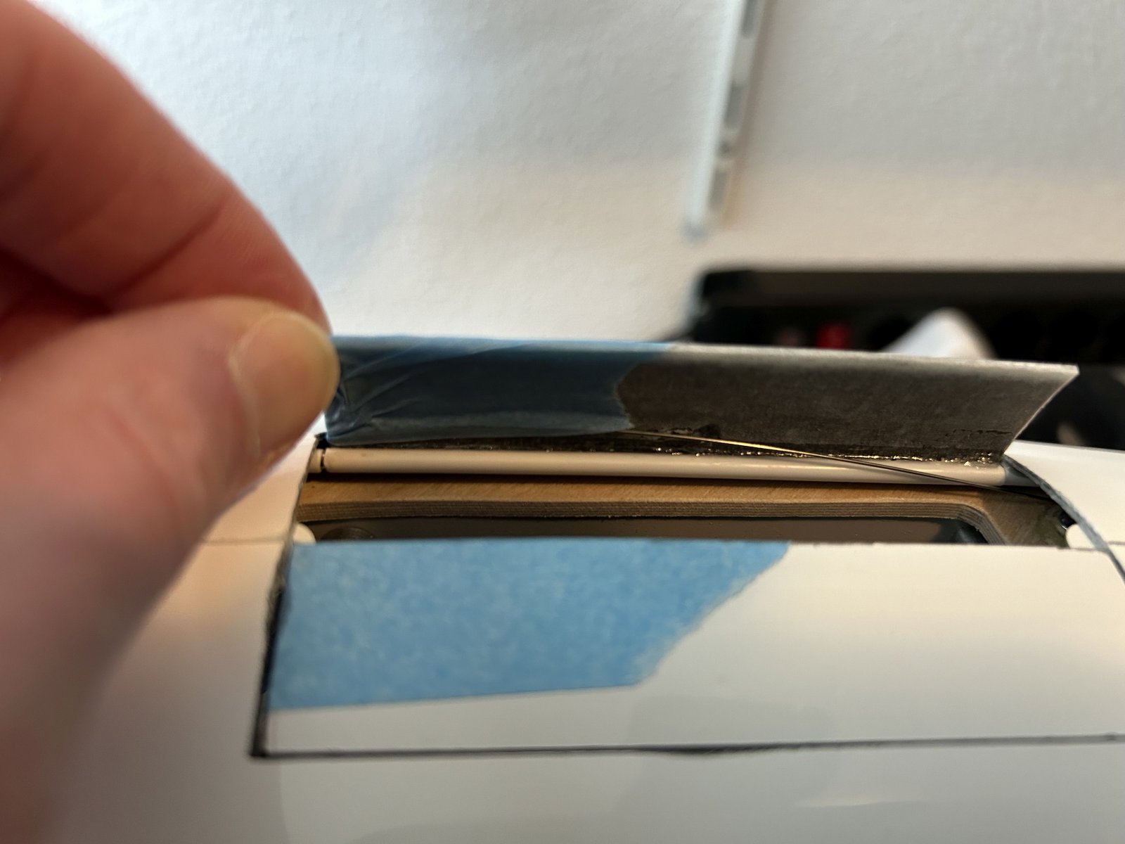

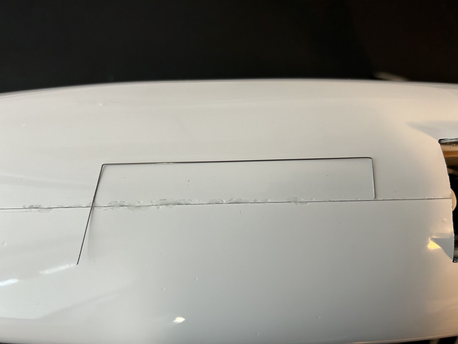

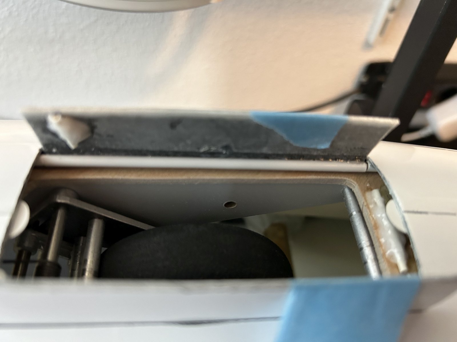

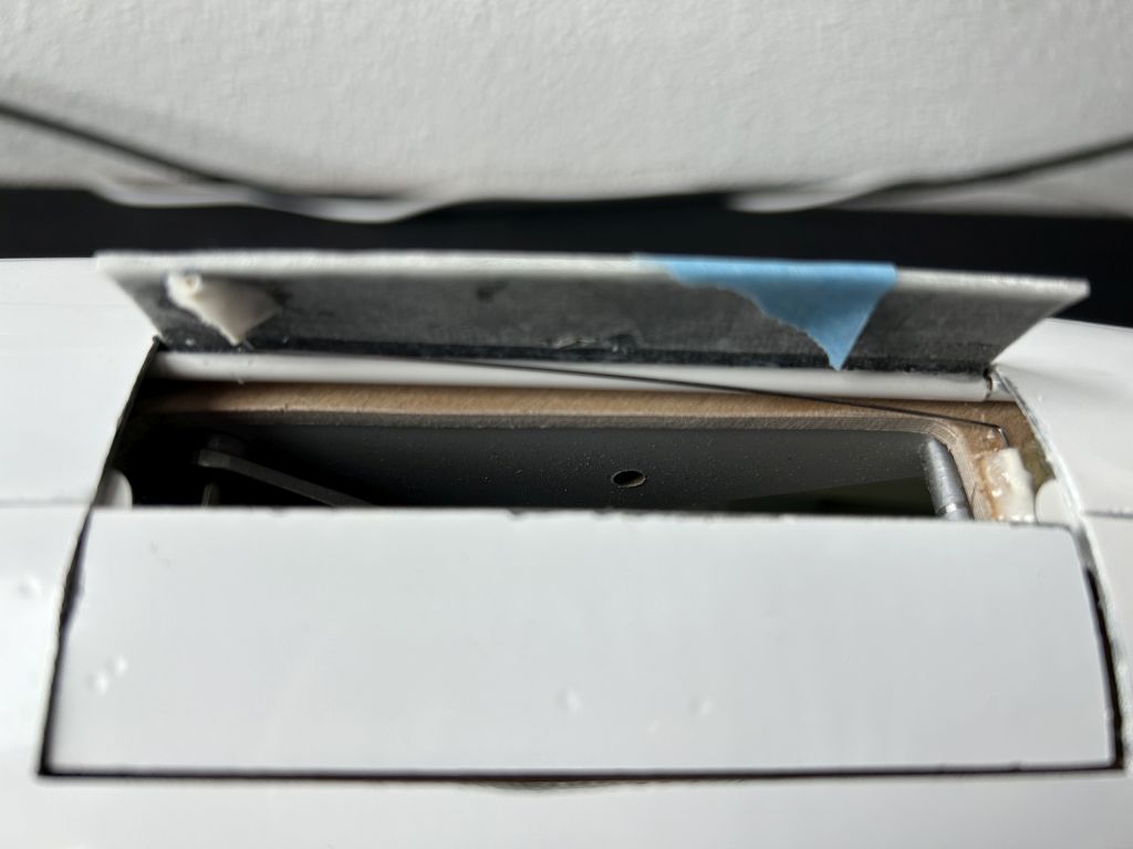

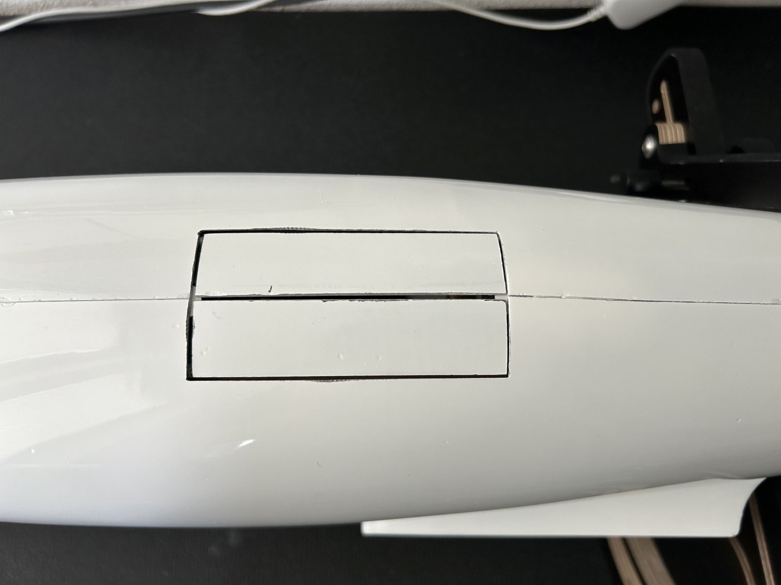

Lekker warm weer om wat lijm te zien drogen vanavond. De klepjes voor het landingsgestel zijn aan de beurt. Ik pak nu eerst alles aan waar ik nu nog goed bij kan.
De klepjes sluiten nu nog niet vanzelf en ik zag dat dit met een single-pull systeem met een veertje zonder pull prima gaat werken.
De deurtjes dicht.
Deurtje open, nog zonder veertjes.
Even proberen of 't werkt en allemaal niet te zwaar gaat.
Wat houdertjes lijmen. De klodders lijm lijken op de foto wel wat erger dan dat ze in werkelijkheid zijn.
En als 't droog is komt er zo'n veertje in van 0,5mm staaldraad. Waarvan ik niet eens wist dat ik 't had maar nu wel van pas kwam. Simpel en werkte prima in het testje. De lijm moet nog drogen, andere keer weer verder.
Dit werkt al vast. Volgende klusje wordt denk ik de TEK buis in 't kielvlak. Dan moet ik echt 't 1e gat in de eta maken. En ik moet hem ook nog maar een keer in elkaar zetten met alle onderdelen er in om alvast te kijken hoe het zwaartepunt uit komt. Dan kan ik nl ook de houders in de romp gaan maken.

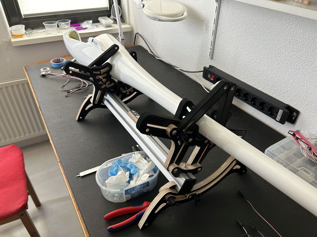

En de eta romp zit in een Teil-Q klem, zodat de boel lekker stabiel ligt en je er goed bij kan. Stofzuiger slang kon ik er ook mooi aan vast maken zodat het stof ook gelijk weg was.
En na een poosje dremelen en vijlen is dit voorlopig het resultaat. Moet nog een fractie groter om vlakker aan te sluiten. Maar ja vijlen, scherpe rompen en vingers dat heeft vaak als resultaat dat er wat bloed vloeit bij mij.

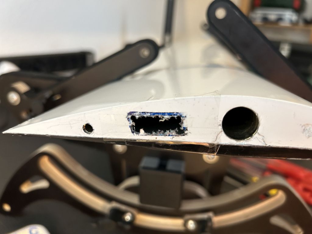

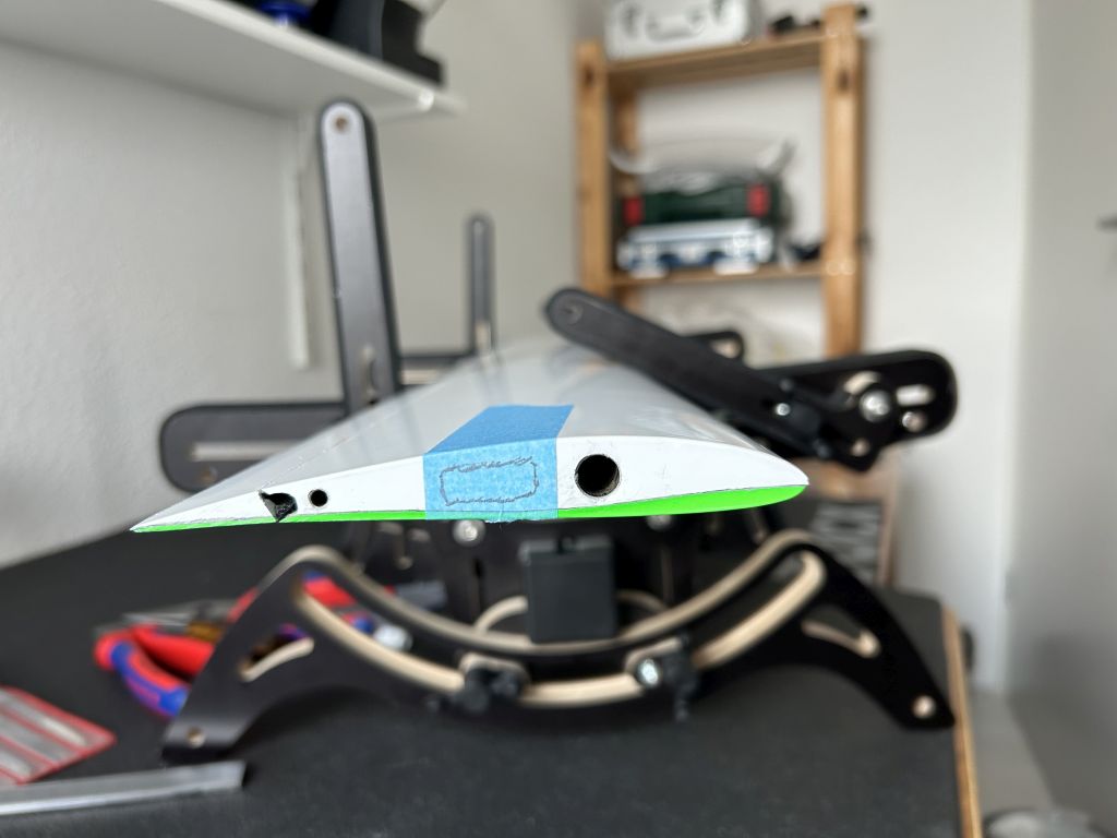

Vandaag de moed verzameld om met de vleugel aan de gang te gaan.

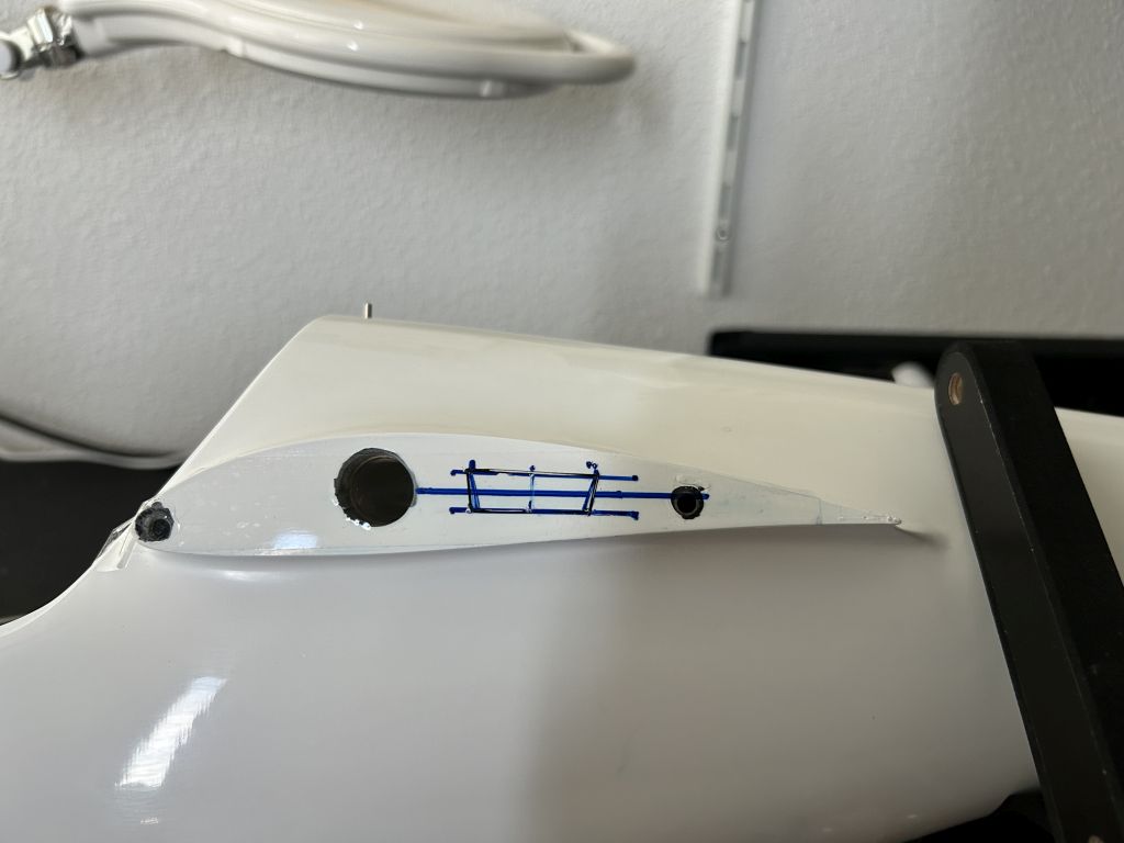

Van binnenuit de romp afgetekend waar het gat daar zit.

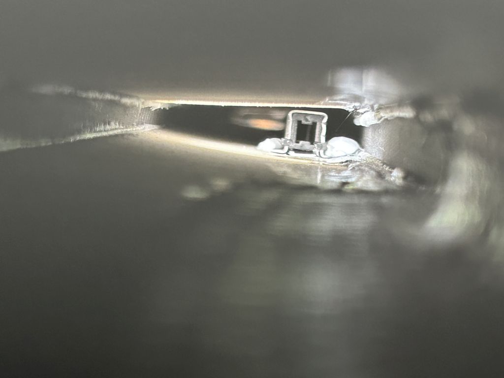

De dremel met een boortje er in gezet. Ook daar stelt de materiaal dikte niks voor, was zo weg. Wel een mooie koolstof ligger te zien nu door 't gaatje. Laat ik daar vooral niks van weg gaan halen.
Na een poosje vijlen krijg je dan zo'n opening in de vleugel. Stekker paste er net nog niet helemaal door heen. Heb de dikke krimpkous er nu afgehaald, en ik moet aan de onderkant nog een heel klein beetje weghalen, in combinatie denk ik met het deel in de romp een fractie hoger.
Maar het past al wel in elkaar als ik met een schroevendraaier het geheel iets omhoog hou. Metalen deeltje aan de linkerkant rompzijde is er inmiddels ook al af, niet nodig en zit in de weg.
En dan sluit het inmiddels aan. (op deze foto zit het metalen deeltje er nog tussen, nu sluit 't wel helemaal aan)

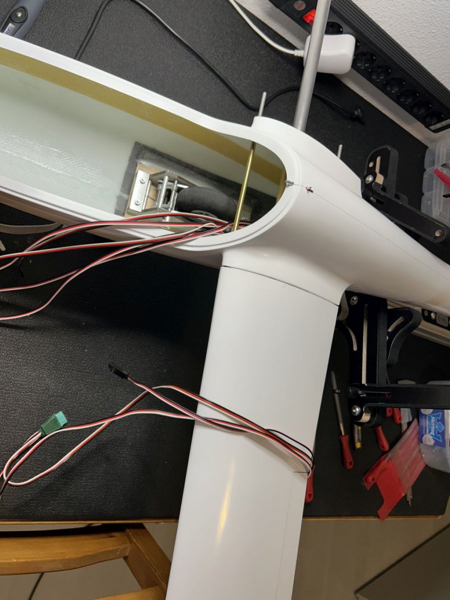

Servokabels in de vleugel doorvoeren gaat ook prima. Althans die van het middendeel. Naar het buitendeel toe kom ik natuurlijk weer een obstakel tegen waar die multiplex stekker doorheen moet.
Dus 1 kant zo goed als gelukt en nu vooral nog niet overmoedig worden wanneer ik met de rechter vleugel aan de gang ga.
Herkenbaar gepruts. Ik had een lange flexibele stok met aan het eind de stekker nodig om eea op zijn plek te krijgen bij de wortelen.
Ik wilde nog wat doen, maar het is zulk vochtig weer dat de lol er wel heel snel van af was.
Wel heb ik de aansluiting romp/vleugel nu helemaal goed.
Ook even gekeken waar de kabel naar het andere vleugeldeel langs moet. Dat is dus aan de achterkant van de remkleppen langs. Aan de voorkant zit de ligger in de weg. En afgetekend waar ongeveer de groene mpx stekker uit de vleugel gaat komen.

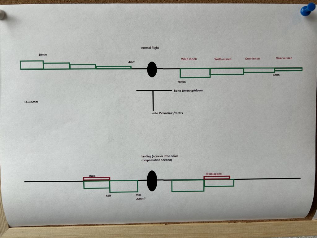

Eerder had ik ook al wat notities gemaakt over uitslagen en waar welke servo's komen en hoe ze in de centralbox aangesloten gaan worden.

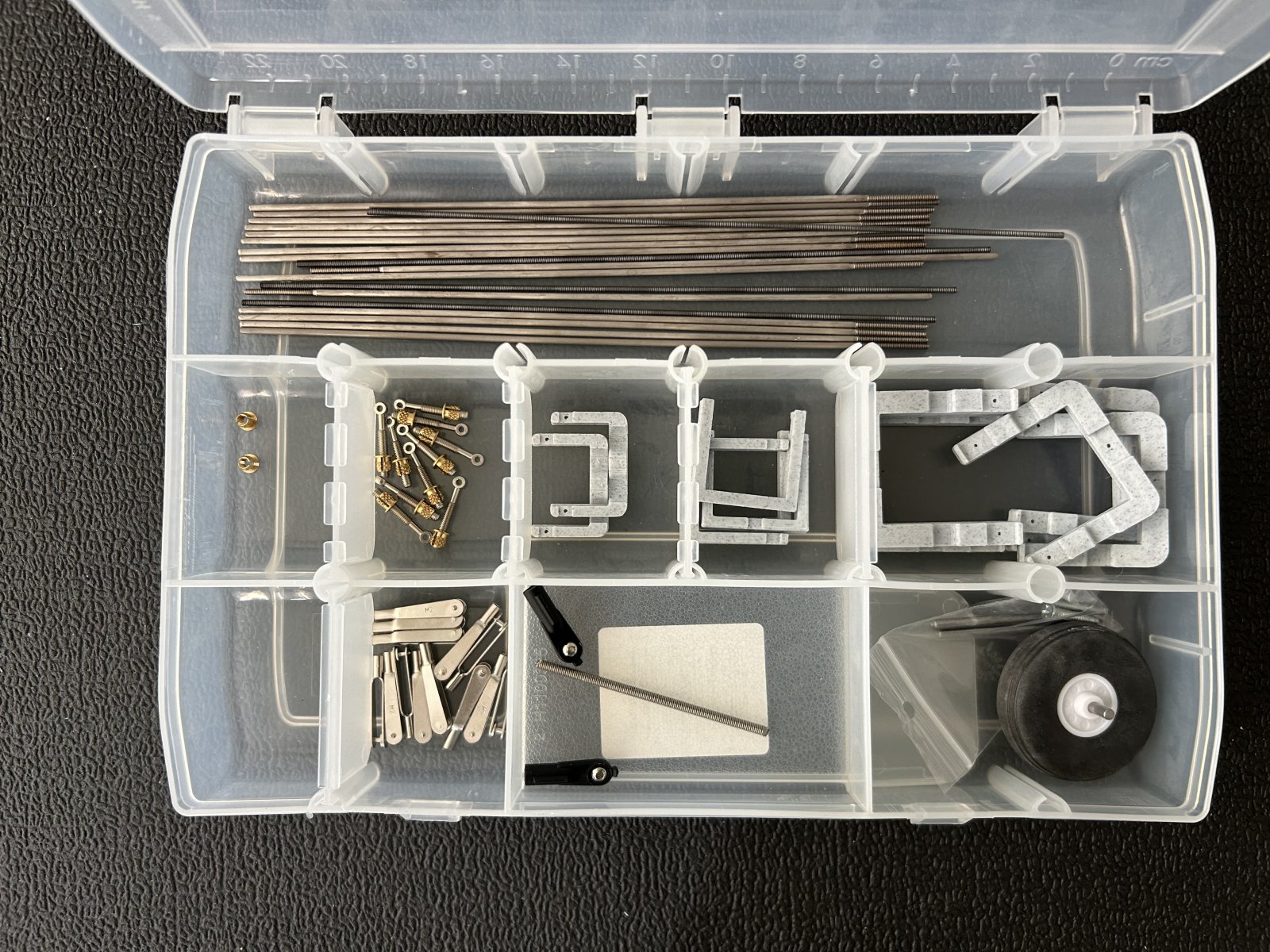

En de leverancier die vroeger altijd alles in schoenendozen opstuurde heeft ook geleverd. Helaas X10 servo's ipv A13's dus die worden nog omgeruild. En ik heb de verzameling Permagrit verder uitgebreid met kleine vijltjes.
Het wordt wel een avondje of zelf meerdere inprogrammeren in de zender ben ik bang;)

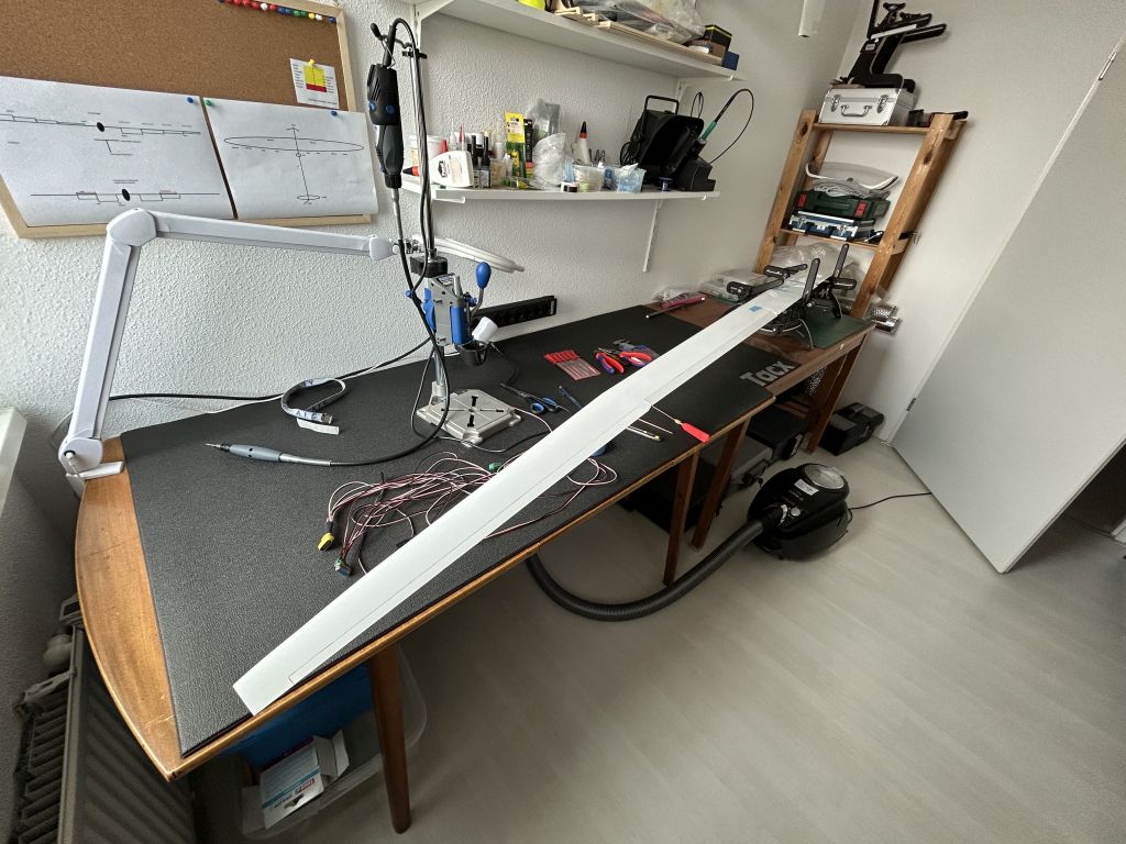

Omdat ons veld op Zondag gesloten is kan er weer wat aan de eta gewerkt worden.

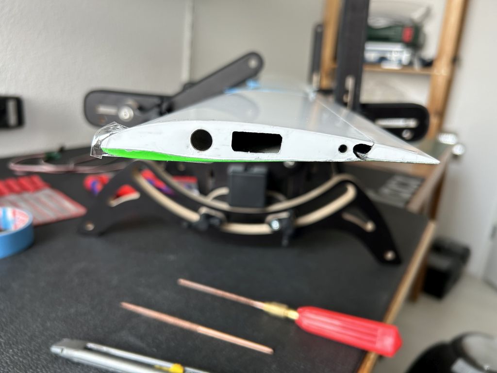

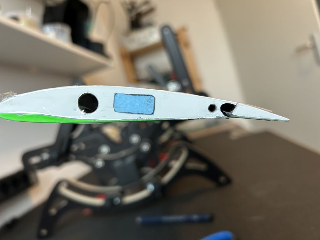

In het middendeel zit het gat voor de laatste 2 servo kabels er nu in.

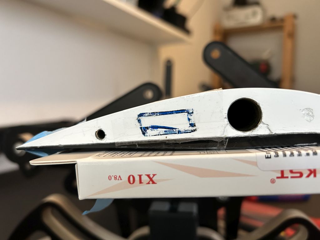

Dan moet er op een vergelijkbare plek in het buitenste vleugeldeel natuurlijk ook een gat gaan komen. Kun je op zich helemaal opnieuw uitmeten, maar ik heb een stuk tape met de plakkende kant naar buiten genomen en het bestaande gat daarop afgetekend.
Vervolgens de beide delen gekoppeld. Pas allemaal net in het bouwhok.
Dan tape 'omklappen' naar het buitenste vleugeldeel, en dan moet daar het gat gaan komen.
Zo gezegd zo gedaan.
En ik kan nu helemaal door de vleugel heen kijken. Zit weinig in, alleen een remklep.
De andere vleugel is nu ook voorzien van de gaten. Omdat ik veel van de andere kant kon nadoen was dit natuurlijk veel eenvoudiger en ook net wat netter gelukt.
