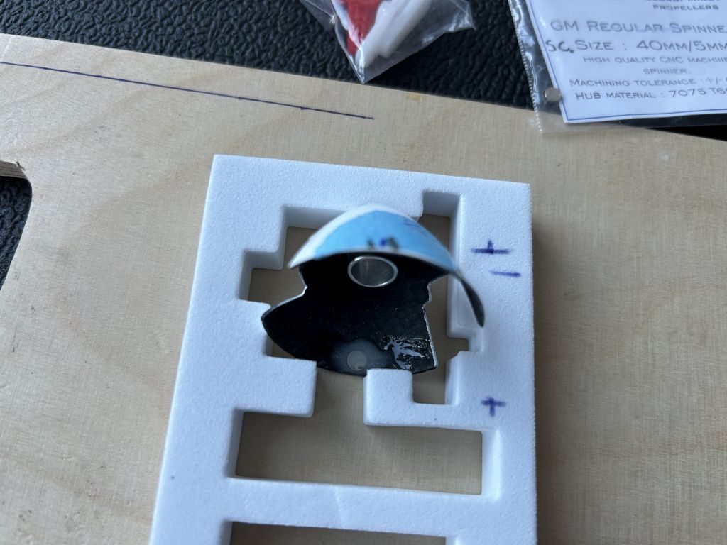

Vandaag even getest of de plek van de sensor en magneet voor de prop een beetje goed is. En het werkt. Dus op deze plek kan de boel vast gaan lijmen.
Testrun is met een 4s gedaan op niet volgas.

Dit systeem werkt met een halsensor aan de regelaar en een magneetje dat in de spinner geplakt wordt. Na motor uit signaal blijft hij net zolang draaien totdat de sensor en magneet weer bij elkaar staan.
Als ik me niet heel erg vergis is het van oorsprong juist ook voor de klaptriebwerke van Schambeck ontwikkeld. Die met de 1-blad prop's.
Raakt de spinner niet in onbalans of nog erger kan hij niet uit elkaar spatten door de extra krachten?
Ik vind het erg gaaf nu zit de prop het mooiste langs de romp.
Kan je tijdens dat de prop naar de juiste positie draait ook gas geven mocht dat tijdens de landing of zo nodig zijn?
Zal wel meevallen. Is een heel klein magneetje. En ik zou aan de andere kant nog een zelfde beetje lijm kunnen doen.
Je kunt ook gewoon gas geven.
1 klein nadeel van deze positie. Onder de cockpitkap lopen straks 2 rode strepen zoals ook bij de echte. Zul je net zien dat de prop er dan voor zit. (Maar dan teken ik ze daar wellicht ook wel op)
Met twee magneetjes zal de prop hooguit (bijna) een halve slag moeten draaien, en niet zoals in het filmpje bijna een hele.
Wel gaaf hoor!
Met 2 werkt ook, je moet dan alleen wel nog zorgvuldiger de magneten monteren. De motor werkt met stapjes waar hij stil staat. Als je dan net de uitlijning niet helemaal goed heb werkt het niet. Met 1 magneet kun je dan de spinner nog wel iets verdraaien, met 2 is dat al lastiger.
Je wint wel wat stroomverlies terug. Maar ja hoeveel motor gebruik je eigenlijk als de echte een 70:1 glijhoek heeft.
Let op dat je prop niet achter de kaprand kan haken. Nu heb je er geen last van maar straks, met een elastiekje om 'm in te laten klappen, kan dat wel gebeuren.
Zeker als hij daarna nog zo langzaam door gaat draaien even iets om in de gaten te houden.
Goed punt. Kap sluit wel behoorlijk naadloos aan dus ga er van uit dat het mee zal gaan vallen. Een elastiekje op de prop komt er zeer waarschijnlijk niet op. Denk dat dat niet nodig gaat zijn.

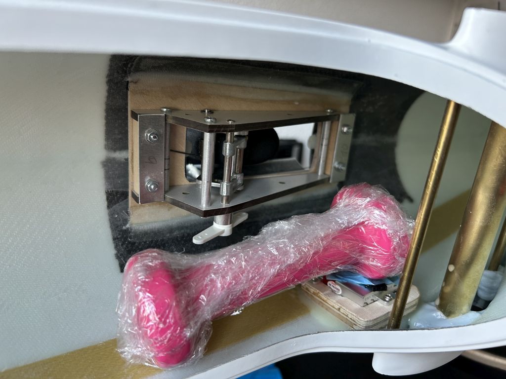

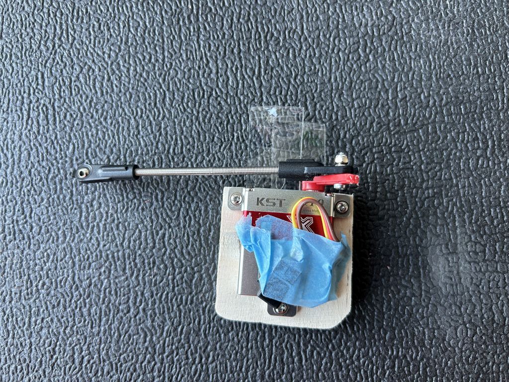

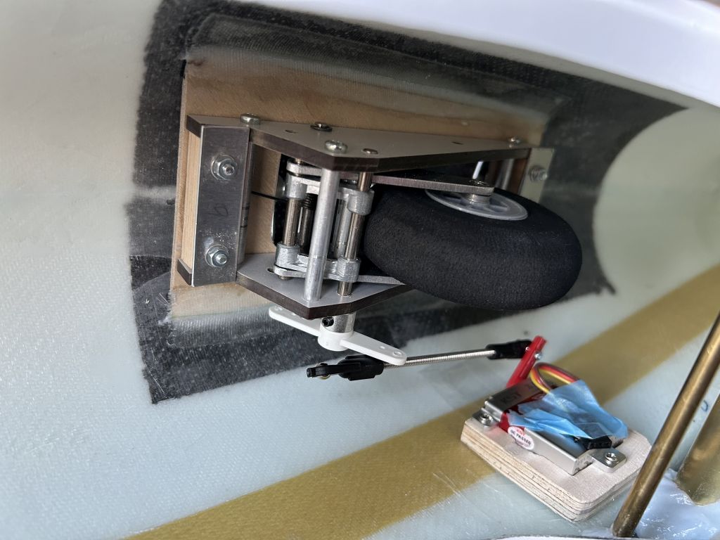

Vandaag de sensor en kabel vast gezet. En een middagje nagedacht waar ik de servo voor het landingsgestel ga plaatsen. Dat weet ik nu. Alvast begonnen om een servo frame te maken uit wat hout. De bijgeleverde vond ik iets te dun voor dit doel. De dikkere kan ik dan iets beter in de vorm v/d romp schuren daar waar nodig.

Maar ik heb m'n zelf gemaakte servo frame voor de X10 af.
Die moet dan hier in de romp geplakt gaan worden. Dan heb ik zo ongeveer de maximum slag van de servo beschikbaar voor het landingsgestel. Heb een fractie nog over geloof ik. Maar 1 gaatje naar de as toe is het te weinig. Hij moet natuurlijk wel goed vergrendelen in beide eindpunten.

En 1 v/d magneetjes ook in de spinner gelijmt. De andere (als ik die doe) moet maar een andere keer.

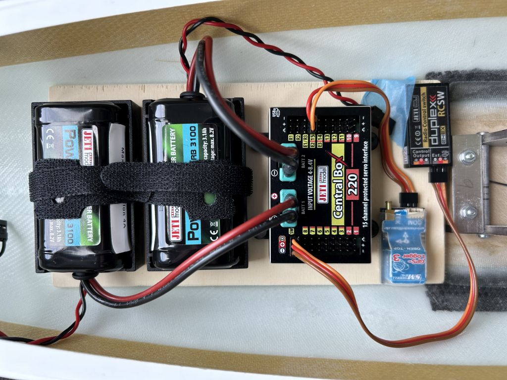

Voor de inbouw van de servo's in de staart zijn nog wat meer nachtjes slaap nodig. Dus vandaag maar een begin gemaakt met de voorkant van de romp. Een plankje waar straks alles op aangesloten gaat worden.
De ontvangers gaan naar voren op de zijkant v/d romp en een wil ik achter de vleugel gaan plaatsen.
De kabels zullen waarschijnlijk van (op de foto) bovenlangs de centralbox in gaan. Daar heb ik ruimte en loopt het niet langs de servo van het landingsgestel.
En voor de oplettende kijker, ja de RCSW is inderdaad op de verkeerde uitgang aangesloten. Duurde even voordat ik het vanmiddag in de gaten had waarom de centralbox niet wilde.
