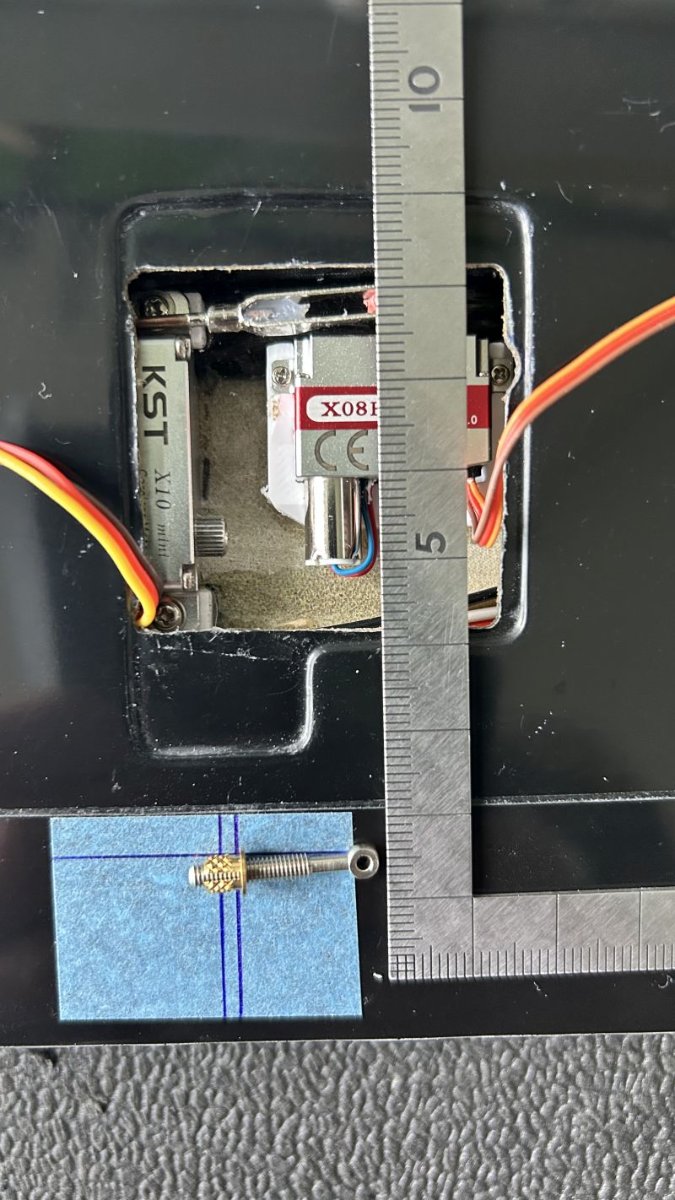

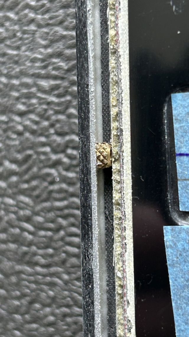

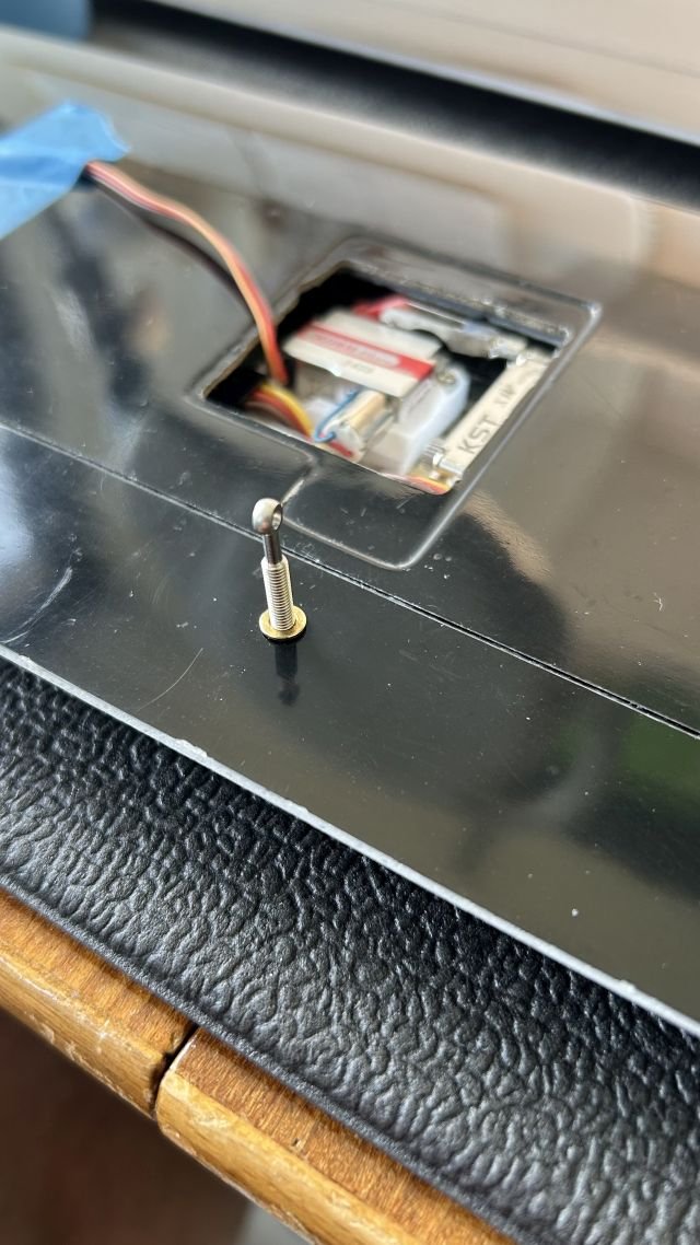

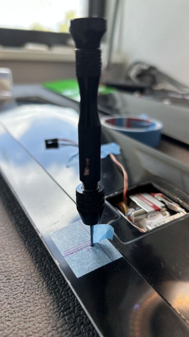

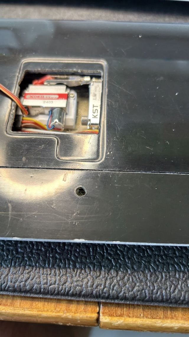

Maar vanmiddag toch even weer gaan zitten voor de eta en voor de middelste panelen uitgetekend waar de hevels moeten gaan komen. Ik ga helaas zeker door de ligger van de flaps heen, maar het kan niet anders. Ervoor is geen plek want dan zit ik al op het scharnierpunt. Het blijft nu nog wel even spannend om daadwerkelijk de gaatjes te maken.
Ik zou eventueel ook nog het boren vanaf de bovenkant van de vleugel kunnen doen. Al die keuzes...
