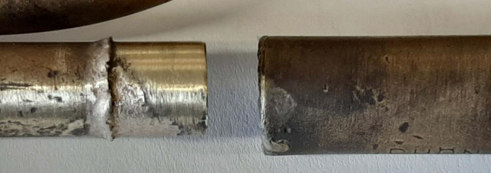

    Deze kwam ik vandaag tegen:
    Die zat dus alleen maar aan het kraakje vast.
    Lekker zuinig gesoldeerd.
    Zilver is dan ook zeer kostbaar.
    Veel modelbouwplezier,
    Willum
  14. ruudxd
    ruudxd Forum veteraan
    25 nov 2007
    6.372
    Zwolle
    Als er meer zilver gebruikt was, was het dan tussen de twee materialen gekropen of meer aan de buitenkant?
    Of hangt dat ook van het vloeimiddel af?
  15. willum
    willum
    6 jun 2017
    4.733
    noord-limburg
    Ruud,
    Eerst dit is een zo genaamde professionele zilverhardsoldering.
    Ook daar kan het fout gaan. Onkunde, met de pet naar gegooit...
    Om dit te laten zien heb ik alles schoon gemaakt.
    Of er flux gezeten heeft???
    Was niet te achterhalen.
    De passing was prima.
    Zilver was er genoeg, het ligt opgestapeld op het randje/walletje.
    Warmte was heel zeker niet voldoende en onvoldoende verdeeld.
    Bovenop het randje redelijk mooi aangevloeid en dus daar mee dicht tot ik schat 10 bar (zuurstof)druk.
    Deze pijp had schade geleden door een binnenbrandje
    daarmee is de slechte soldering als veiligheid uitelkaar geknalt.
    Het zwakste punt in de soldering ging/smolt open en daar onstond een klein buitenbrandje.
    Ik heb hier ergens een filmpje geplaatst van precies zo'n ongeval.
    Alleen in het filmpje stopt men de binnenbrand niet door de kranen dicht te draaien.
    Daarmee brand alles weg en heb je eigenlijk een thermische lans gemaakt.
    Zeer gevaarlijk.
    Niet met vuur spelen.
    Een goede soldering:
    Goed schoonmaken,
    weinig maar voldoende flux,
    goed verdeelde en genoeg warmte,
    precies genoeg hardsoldeerzilver.
    Na het solderen nog even rondom na verwarmen/aanvloeien.
    Uit zichzelf laten afkoelen.
    Schoonmaken en controleren.
    Schouderklopje voor je zelf.
    Willum
