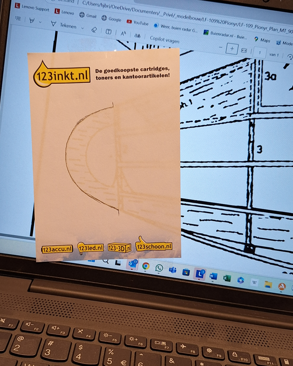

    Aan de hand hiervan maar even twee malletjes maken, en dan schuren terwijl de neus nog niet op de romp zit.

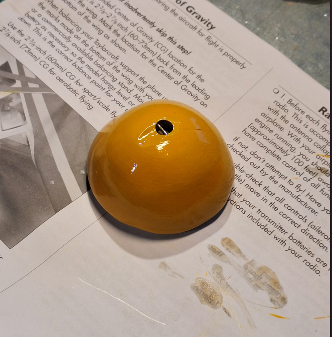

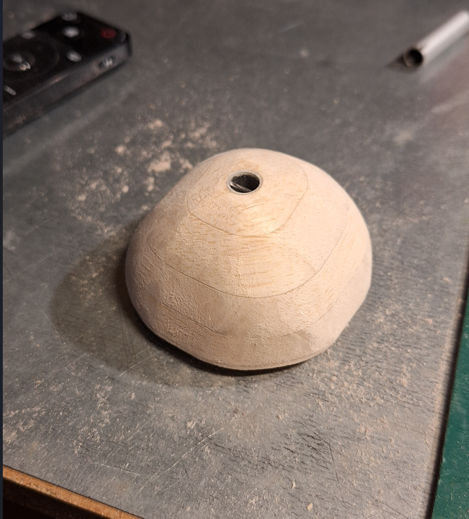

    Na terugkomst rustig verder gewerkt.
    Malletjes voor de neus:
    De neus is niet helemaal perfect rond; valt niet mee om iets aansluitends te produceren . . .
    Hier kun je nog uuuuuuuren aan doorschuren . . . :confused:
    Zo is 't wel ongeveer goed.

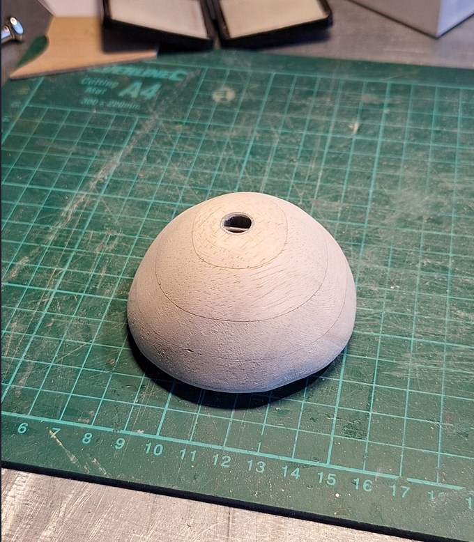

    Extra mile: nu even niet.
    Twee lagen poriënvuller, plm. vijf lagen verf en twee lagen blank gloss verder.
    Sleufje onderin: zo zou je theoretisch makkelijker het lusje naar binnen kunnen wurmen. :)
    Die kan mooi een nachtje drogen.
    Heel belangrijk dat de romp helemaal loodrecht staat, anders glijdt de neus er af . . .
    En wie zegt: wat een teringzooi daar in die kamer: klopt.
    Voor we de 600 gaan glassen gaan we daar eerst een soort van voorjaarsschoonmaak/-opruiming houden.
    Ook dit is klaar:
    En nee, die plooien zaten er al . . .
    Misschien morgen wel helemaal afmaken!

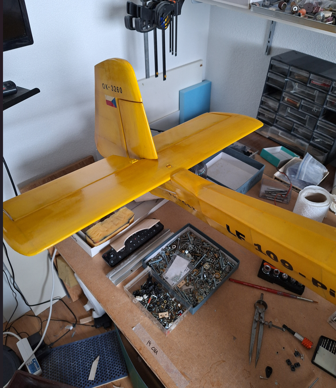

    Zo, eerst even een gevalletje the extra mile.
    Beter.

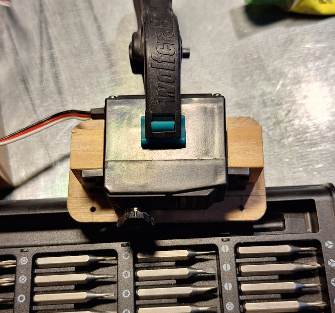

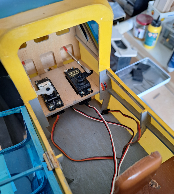

    Zo . . . Dat was even een K-klusje!
    Kwam er achter dat de servo van het richtingsroer niet okay was.
    Bewoog eerst amper, een tijdje aan de servotester laten draaien en toen ging het beter, maar hij piept als een . . . Deur waarvan iets gesmeerd moet worden?
    Anyway, vervangen.
    Gelukkig had ik nog een Futaba servo met vrijwel dezelfde afmetingen.
    Vrijwel . . . :mad:
    Anyway, hij zit erin en de romp is nu zo ongeveer klaar.
    Verder met de vleugels. :)
