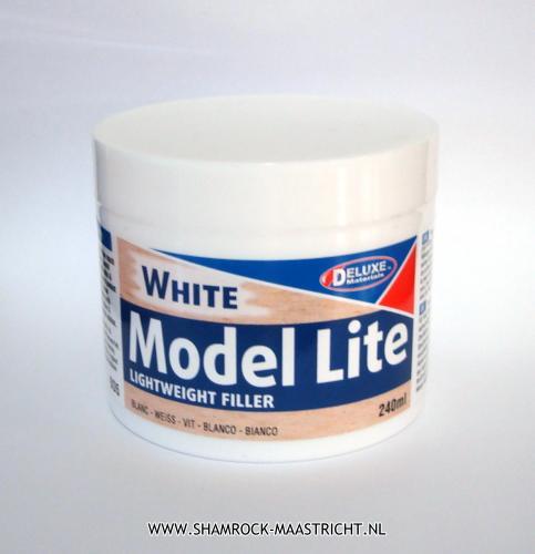

    Heb zelf al vele andere geprobeerd, ook een aantal die in deze draad worden genoemd.
    Model Lite is tot op heden in mijn bevindingen de beste !
    Grt,
    Arnoud.

    Volgens mij wordt dit spul ook met een ander label onder de naam van Krick verkocht, is prima spul, ALS je er mee om weet te gaan!
    Zo uit de pot is het absoluut onbruikbaar, maar je moet even een paar druppels water in de pot keilen, en door te roeren een klein plasje zachte pap maken. Dat smeer je op de te behandelen plek. Zo vaak herhalen als nodig is.
    Spul droogt op met dezelfde hardheid en gewicht als Balsa, en schuurt prima gelijk met Balsa.
