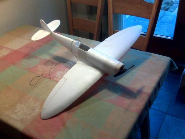

  8. Volhout
    Volhout
    Lid geworden:
    23 jul 2008
    Berichten:
    912
    Locatie:
    Twente
    Fotootje
    Zo is het geworden... Alles werkt, nu schilderen en kapje...
    [​IMG]
  9. XXL66
    XXL66
    Lid geworden:
    10 aug 2007
    Berichten:
    552
    Locatie:
    BE
    hola, een en ander gemist...
    ziet er knap uit, nu nog een mooi schema !

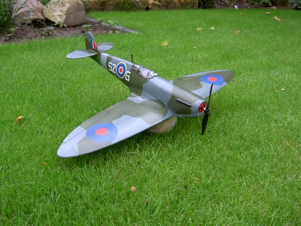

  13. Volhout
    Volhout
    Lid geworden:
    23 jul 2008
    Berichten:
    912
    Locatie:
    Twente
    plaatjes
    De basiskleuren zitten erop. Geschilderd met Revell Acryl verf. De cockpitkap wordt een stuk van een dreft afwasmiddel fles (heeft bijna de goede vorm).
    [​IMG]
    Om Sietse's motto maar te volgen (je moet anders bouwen dan een ander:pim:) heb ik de neus versterkt met 4 sate prikkers die met epoxy vast zitten in het motorschot en de eerste 3 tussenschotten. Je kijkt hier in het accu vakje (2S1 1000 past er precies in). Komt de CG ook precies goed.
    [​IMG]
    Als de eerste vluchten met prop saver goed gaan, ga ik de prop vast zetten, en kan er ook een spinner op. Of weet iemand een manier om een spinner aan een prop saver te bevestigen ?
    Maar eerst verder afwerken....

  14. Beginners luck
    Beginners luck
    Lid geworden:
    30 jul 2008
    Berichten:
    200
    Locatie:
    Enschede
    Wow man!
    Dat ziet er zo wel erg leuk uit hoor. Ik ben erg benieuwd hoe het vliegt. Ik ben nu zelf bezig met de voorbereiding van een parasol moth. Maar als die af is zal dit project toch zeker hoog op mijn verlanglijstje komen van projecten die ik graag wil gaan bouwen.
    Ik blijf dit draadje met plezier volgen. Het is altijd erg inspirerend om te zien hoe een project vordert.

  16. Volhout
    Volhout
    Lid geworden:
    23 jul 2008
    Berichten:
    912
    Locatie:
    Twente
    Spitfire
    @swordfish: de meeste mensen leren vliegen met een langzaam vliegtuig. Over het algemeen zijn jets (erg) snel. Kijk maar naar de YouTube filmpjes. Het is trouwens aan te bevelen om in het begin iemand in de buurt te hebben die kan vliegen, of lid te worden van een vliegclub. Meestal voorkom je daar een bult schade mee, en daardoor leer je sneller (minder repareren = meer vliegen).
    Zodra de Spit z'n luchtdoop heeft gehad zal ik proberen een filmpje te maken. Foto's komen morgen (door het slechte weer is hij nu helemaal klaar).

  18. Volhout
    Volhout
    Lid geworden:
    23 jul 2008
    Berichten:
    912
    Locatie:
    Twente
    En dan .. de lucht in.
    [​IMG]
    :thumbsup:
    Laatst bewerkt door een moderator: 16 nov 2015
