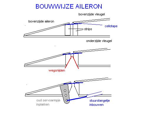

    Kan iemand misschien detailfoto's maken van hoe je scharnieren maakt voor de rolroeren?
    Wanneer je deze wil maken, moet je dan eerst de vleugel in zijn geheel bouwen en hier dan de rolroeren uitsnijden en de snijvlakken terug dichtmaken, of snij je de rolroeren uit de vleugel vooraleer je deze op de ribben lijmt.
    Hopelijk begrijpen jullie wat ik bedoel.

    @Irishman
    Ik heb er helaas geen fotootje van, maar kan je wel vertellen hoe ik ze gemaakt heb. Je bouwt de vleugel op op de vlakke onderkant. Je tekent op deze onderlaag de rolroeren af. Plakt de ribben op de ondervleugel, net buiten de lijnen van de rolroeren. Dan maak je van afvalstukje depron, net binnen de lijnen van de rolroeren stukjes rib. Ook langs de scharnierlijn plak je aan weerszijden stripjes depron.
    Als scharnier heb ik een stukje cellotape over deze strips geplakt. Daarna snijd ik de aileron los. Tenslotte indekken van de bovenzijde, waarbij de aileron appart wordt gedaan van de vleugel. Doordat de scharnier helemaal boven aan de vleugel zit heoft het servoarmpje dat ik er in lijm bijna niet onder uit de vleugel te steken. Dat voorkomt schade en afbreken bij landing.
    Ik hoop dat dit plaatje (zijaanzicht) wat verduidelijkt. Veel succes...
