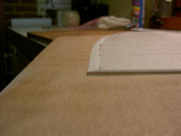

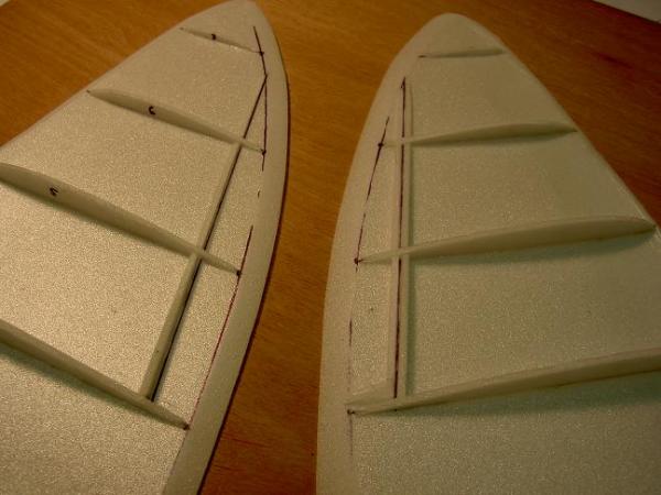

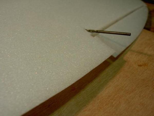

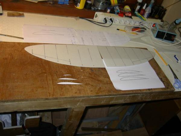

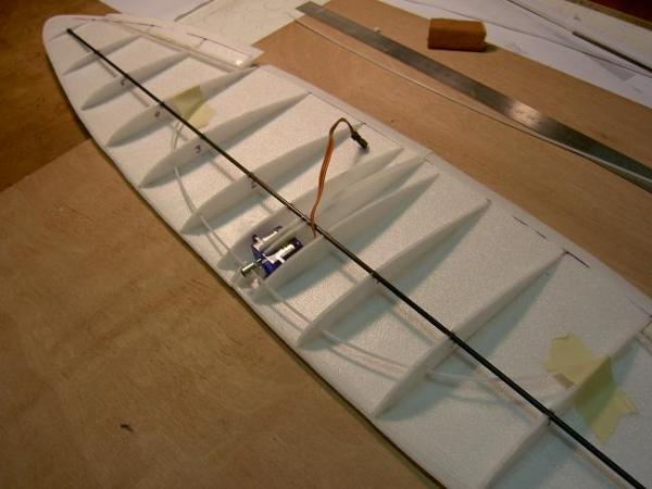

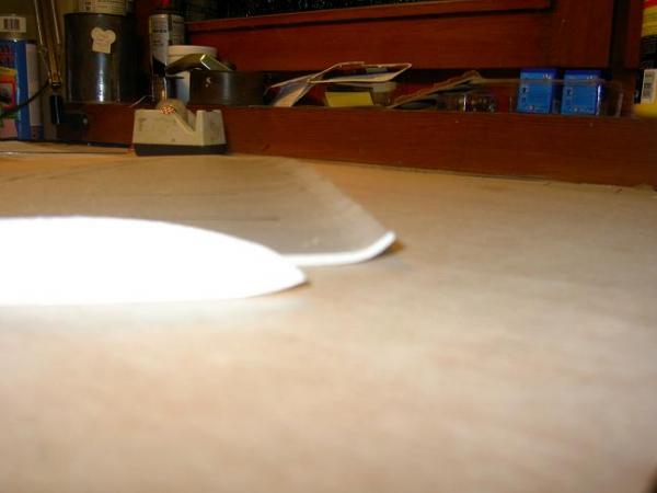

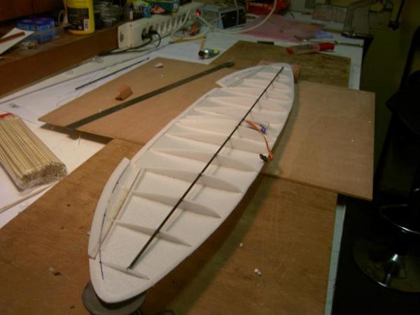

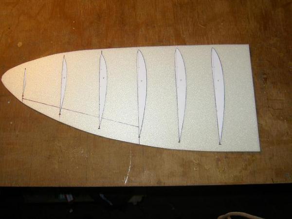

    Vol goede voornemens ben ik begonnen met Spitje MKII.
    Wijzigingen t.o.v. de originele plannen van XXL66 liggen hoofdzakelijk in de vleugel (een Clark-Y profiel).
    Ik heb wat foto's erbij gedaan omdat er soms wat constructievragen zijn van nieuwe bouwers.
    Allereerst wil ik een beetje vleugelprofiel benaderen. Dat uit zich vooral in de ronding voor aan de vleugel, maar ook aan de achterlijst. Bij mijn eerste spit was die zeer stomp (2 lagen 3mm depron op elkaar .. een beetje bijgeschuurd). Nu wil ik de eindlijst 1mm dik hebben (depron is dan heel zwak, maar daar komt versterking op).
    Allereerst ga ik de vleugelbodem uitsnijden, 1cm smaller dan de tekening van XXL66 om de eindlijst in de goede vorm te krijgen. Ik teken de ribben af en de ailerons. Op de voorgrond zie je Clark-Y uitgeprint, met 3mm boven en onder eraf (depron dikte).
    Als je de bodem uitsnijdt let dan op de richting van het depron. het buigt in 1 richting makkelijker. Dat is de richting voor-achter voor het vleugeltje, omdat het rond gebogen moet worden.
    [​IMG]
    Nu tekenen we nog een extra 10mm vanaf de ingekorte vleugelbodem af.
    Hier liggen de papieren ribben erop, om te zien of het past.
    [​IMG]
    Alles klopt, we gaan de achterste 10mm afschuinen met een schuurpapiertje.
    [​IMG]
    Het Clark-Y profiel heeft een vrijwel vlakke bodem voor de achterste 75% van het profiel. Het voorste stuk is echter gerond. Die ronding brengen we ook aan in het depron door er met een voorwerp overheen te rollen (stok, flesje)
    [​IMG]

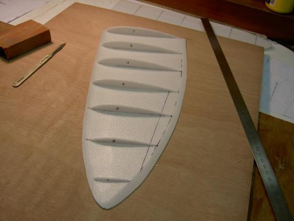

    Dan gaan we de ribben erop plakken, en de voorzijde afschuinen (schuurpapier) in het verlengde van de bovenronding van de ribben.
    [​IMG]
    De ailerons worden straks losgesneden, en om de snijlijn worden muurtjes opgetrokken van depron stukjes. Aan de aileronzijde en aan de vleugelzijde.
    [​IMG]

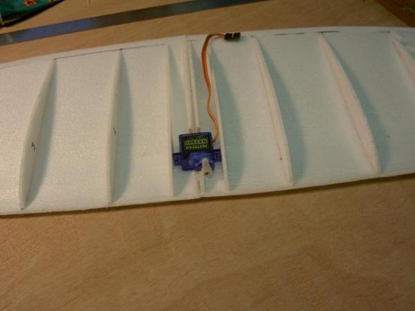

    Dan gaan we de aileron servo plaatsen. Eerst lijm ik de twee vleugelhelften (vlak) aan elkaar. Dan de servo. Ik lijm hem gewoon vast, zo ver mogelijk naar voren, midden op de bodem van de vleugel. Links en rechts van de servo lijm ik nog twee ribben (dat is extra handig omdat dat ookhet punt is waar de vleugel straks tegen de romp komt. Een drukplek dus.
    [​IMG]

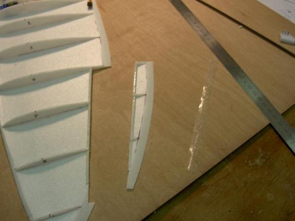

    Nu ga ik links en rechts de aileronuitsnijden. En ik schuur de snijranden netjes vrij en glad. Dan lijm ik een stukje plastic zak op de bovenrand van de aileron en de vleugel (je kunt ook verpakkingstape nemen, dat plakt uit zichzelf).
    [​IMG]

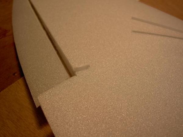

    Als de ailerons (bij mij staan ze door de tape wat omhoog) vast zitten lijm ik met epoxy een 3mm carbon staaf boven over de ribben (even een klein 3mm sleufje maken met een mes). Hierdoor komt de onderzijnde van de vleugel krom te staan: de V-stelling die ik denk nodig te hebben.
    [​IMG]

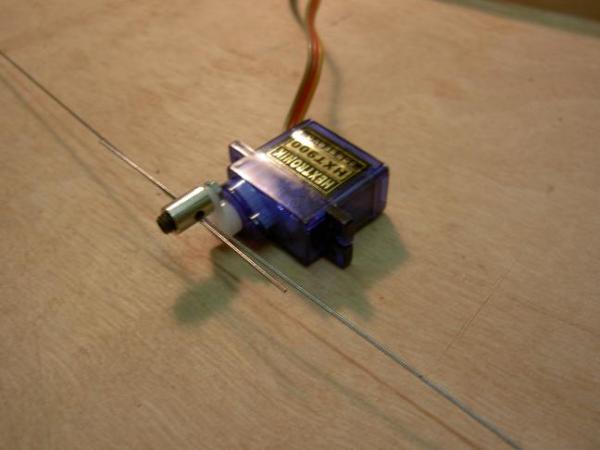

    Voordat we nu de vleugel af kunnen maken moeten we eerst de aileronsturing inbouwen. Het gaat hier om 0.6mm staaldraadjes die in een 2mm buisje lopen. De linker en rechter staaldraad zitten vast (d.m.v. een gebogen Z een gaatje) aan de ailerons. De andere uiteinden gaan samen door een schroefje bij de servo. Dat is het trim-punt van de ailerons. Zet ze beide vlak, en schroef het schroefje vast.
    [​IMG]
    De gaatjes voor de 2mm buisjes maak je met een 2mm boortje (met de hand lukt dat best wel). Je begint bij de aileron.
    [​IMG]
    Je kijkt hoe de buisjes ongeveer moeten lopen en prikt in ribben gaatjes op de juiste plek. Ik doe nu het buisje erin (als 1 geheel voor links en rechts samen, zodat er geen problemen zijn bij de servo) en plak het vast. Later knippen we een stukje buis bij de servo weg en steken de draadjes erin.
    [​IMG]
    Aan de aileronzijde ziet het er nu zo uit.
    [​IMG]
    Voor vandaag kan de boel drogen. Volgende keer verder met de stuurstangetjes, en dan de vleugel indekken.
